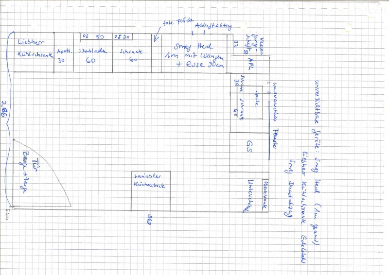

Hallo, wir sind vor vier Jahren vom Altbau in ein schönes REH gezogen. Wehmutstropfen: kleine Küche. Wir haben unseren Edelstahlmodulherd von Smeg (mit Wangen 1 m breit) und den Edelstahlkühlschrank von Liebherr in die vom Vorbesitzer vorhandene dunkelblaue Zeykoküche integriert. Natürlich gab es ein paar Lücken, machte aber nichts, da ja nur Provisorium. Die halten aber lange... jetzt ist es soweit, eine neue Küchneneinrichtung soll her, wobei wir diese beiden Geräte lieben, aber der andere Kram muss raus. Der Boden ist Kirschbaumstäbchenindustrieparkett. Er geht über in den angrenzenden Es-und Wohnbereich. Wand raus? Geht, ist aber extrem ungünstig, da Treppe im Wohnraum, Geräusche und Düfte wie im Kamin überall hin ziehen. Jetzt habe ich ziemlich lange mit dem Alno -Planer gekämpft, bin aber gescheitert. Deshalb meine Zeichnung per Hand wie die Küche jetzt ist. Was vor allem fehlt ist Arbeitsfläche. Der Küchenblock, der jetzt hin und hergeschoben wird, taugt nicht. Vielleicht hat ja jemand eine tolle Idee, herzlichen Dank vorab kerstin

Hallöle Kerstin, und erst ein mal ganz herzlich :welcome: hier.
Vorab gleich 2 Bitten:
-Mache aus PDF-Files gleich Bilder, das verdoppelt die Anzahl jener die´s auch anschauen.
-Wir benötigen einen komplett vermaßten Grundriss der Küche, mit Wasseranschlüssen,
Fenstern, Türen und bspw. Heizuungen.
Unsere Planerinnen fragen auch immer nach der Umgebung.... sprich ein Gesamtgrundriss des Geschosses wäre schön.

Kerstin, würdest du noch bitte mitteilen
- die Maße des Kühlschrankes
- die Tiefe des Herdes
- die Breite der Küchentür
- Breite des Fensters
Wäre eine Verlegung des Wasseranschlusses an die planuntere Wand möglich?
Ich füge einmal denen Grundriss als jpg. dabei, damit nicht jeder erst die pdf. öffnen muss.
