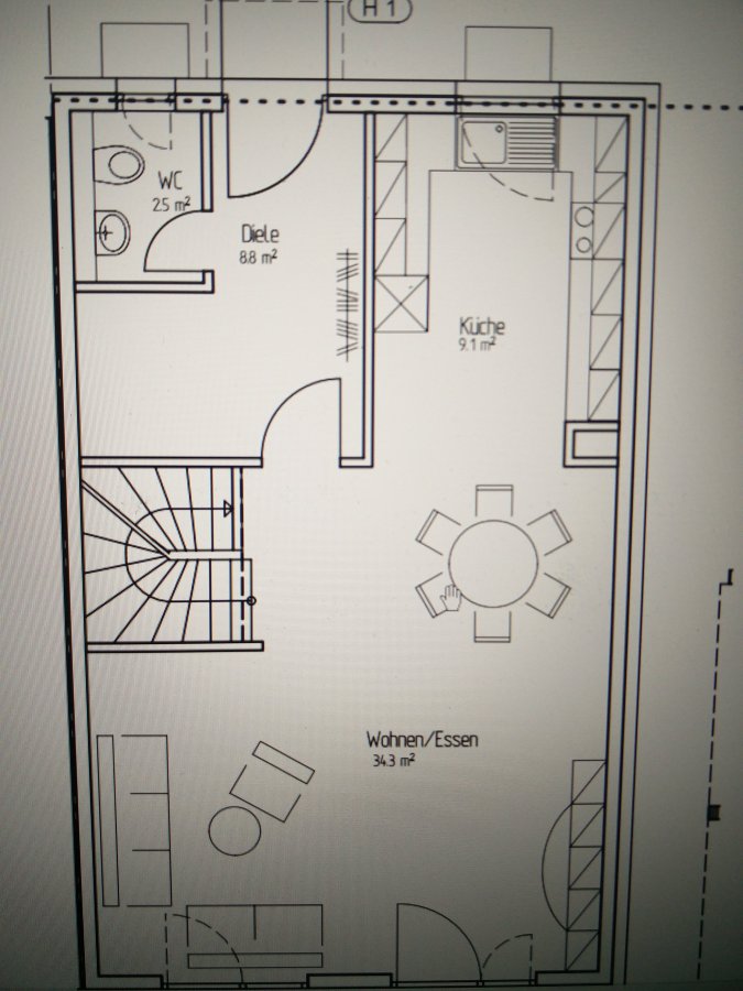

Hallo liebe Mitglieder!
Wir haben ein Reihenhaus erworben (Naubau) und haben uns jetzt eine Küche planen lassen. Es ist eine Küche von mondo in U-Form geworden. Nun hat der Küchenfachberater uns eine Spüle auf der linken Seite vorgeschlagen, damit wir großzügig Platz zum Schneiden und Vorbereiten direkt am Fenster haben. Er meinte, dass man ja nicht mehr so viel spült und dann lieber beim Schneiden den schönen Blick nach draußen hat. Nun würde das aber extra kosten, dass die Wasserleitung woanders, als vom Bauträger vorgesehen, gebohrt werden müsste.
Wir sind nun total unschlüssig, ob es uns die andere Lage der Spüle wert wäre, mehr Geld auszugeben. Aber da wir diese Küche ja sehr lange haben werden, wollen wir schon gerne eine für uns optimale Lösung. Wir würden uns sehr freuen, wenn wir einige Ideen und Ratschläge bekommen könnten! Da das unsere erste Küche ist, haben wir einfach keinerlei Erfahrungswerte.

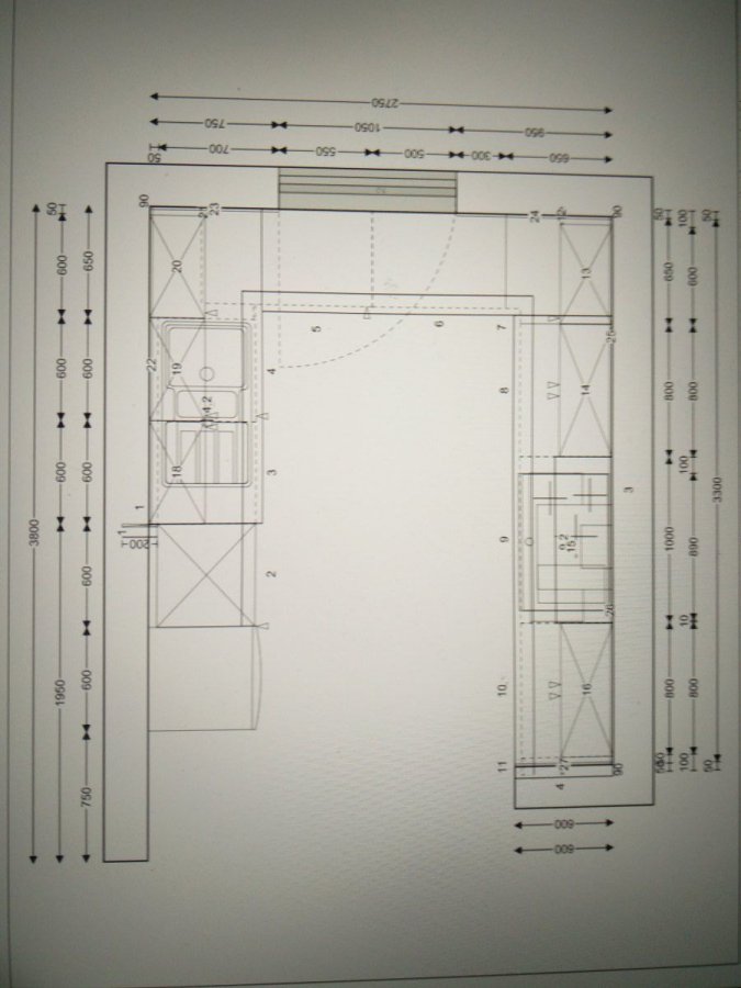

KFB-Plan entsprechend Hausplan gedreht

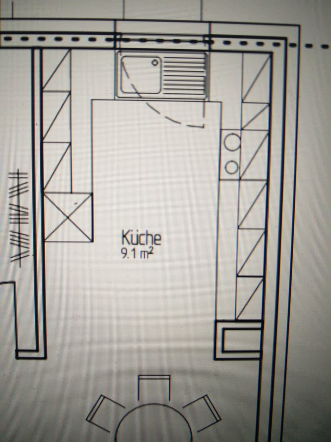

@sarotti .. ich habe mal den Plan vom Küchenstudio entsprechend der anderen Grundriss gedreht. Bitte immer darauf achten, dass hier eine einheitliche Ausrichtung gedacht ist.
Leider hast du ja nicht eingezeichnet, wo der Wasseranschluss an sich geplant ist. Grundsätzlich gebe ich aber dem KFB Recht. Spüle vorm Fenster wird immer so gerne mit "nach draußen gucken" begründet, dabei arbeitet man gar nicht so viel direkt an der Spüle sondern eher neben der Spüle. Außerdem kann man dann sinnvollerweise die APL in die Fensterlaibung laufen lassen (statt Fensterbank) und hat dafür auch gleich noch ein extra tiefes Stück APL wundervoll vorm Fenster.
Generell scheinst du einen guten KFB erwischt zu haben ... tote Ecke geplant usw. :2daumenhoch:
Was ich allerdings überlegen würde, Stand-Alone Kühlschrank und Backofenhochschrank nach planrechts zu nehmen und dafür planlinks unterhalb der Spüle die Auszugsunterschränke. Dann ist das Hohe hinter dem sowieso stehendem Wandstummel versteckt.
ist die Angabe: "Brüstungshöhe des Fensters: 60 cm" richtig? Wo käme dann der Fensterflügel auf welcher Höhe raus? Wenn ja, dann unbedingt ändern lassen beim Bauträger und höher machen lassen und vielleicht feststehender unterer Fensterteil. Weil dass ja mit eurer Arbeitshöhe von 94 cm gar nicht hinhauen kann wenn Hauptarbeitsbereich vor dem Fenster sein soll.

Dann mache dich mal dringend schlau, mit welcher Höhe die Unterkante Fensterbank (denke an den Bodenaufbau) geplant ist. Idealerweise sollte es die BRH die Höhe Unterkante Arbeitsplatte haben, dann kann eben das Fensterbrett gespart werden und statt dessen durchgehend Arbeitsplatte ins Fenster laufen.
APL-Höhe .. wie setzen sich denn die angebotenen 94 cm zusammen? (Sockelhöhe, Korpushöhe, APL-HÖhe) Vielleicht mal ein paar mehr Planungsbilder einstellen.
Wenn dir die Höhe von 94 cm unangenehm war, dann solltest du sie auch nicht wählen. Da entscheidest schließlich du und nicht der KFB. Also ... mal wirklich genau ermitteln. Isabella hat ja schon Tipps dazu gegeben.
Hallo sarotti,
ich kann dir die Arbeitsfläche vor dem Fenster sehr empfehlen. Ich habe es seit ein paar Monaten auch so und liebe es. Ich habe richtig viel Platz zum vorbereiten, Teig ausrollen und bei Familienfeiern passt auch ein kleines Buffet dahin. Planoben links würde ich einen 45er MUPL und einen 90er US wählen.

@sarotti auch ich kann dem KFB auch nur zustimmen: im Original sitzt die Spüle genau vor dem Fenster mit zu wenig Platz zum Kochfeld hin, denn zwischen Spüle und Kochfeld ist der Hauptarbeitsplatz. Noch dazu benötigst du so eine spezielle und damit teurere Vorfensterarmatur, die sich versenken/kippen/Herausziehen lässt, um das Fenster öffnen zu können.
In Zeiten von Geschirrspülern benutzt man die Spüle zwar sehr häufig (Hände waschen, Gemüse und Obst waschen, Messer oder Sieb kurz zwischenspülen, Wasser zapfen, flüssige Reste weggießen, ...), aber nicht sher lange. Da ist es schöner, am Fenster mit schön viel Tageslicht arbeiten zu können, und die Spüle ist seitlich sehr gut aufgehoben.
Daher wirklich wichtig: die optimale Arbeitshöhe für dich bestimmen (Anleitung siehe oben in #6), dein Mann kann ein dickes Schneidebrett benutzen, und die Brüstungshöhe dementsprechend bauen lassen!
