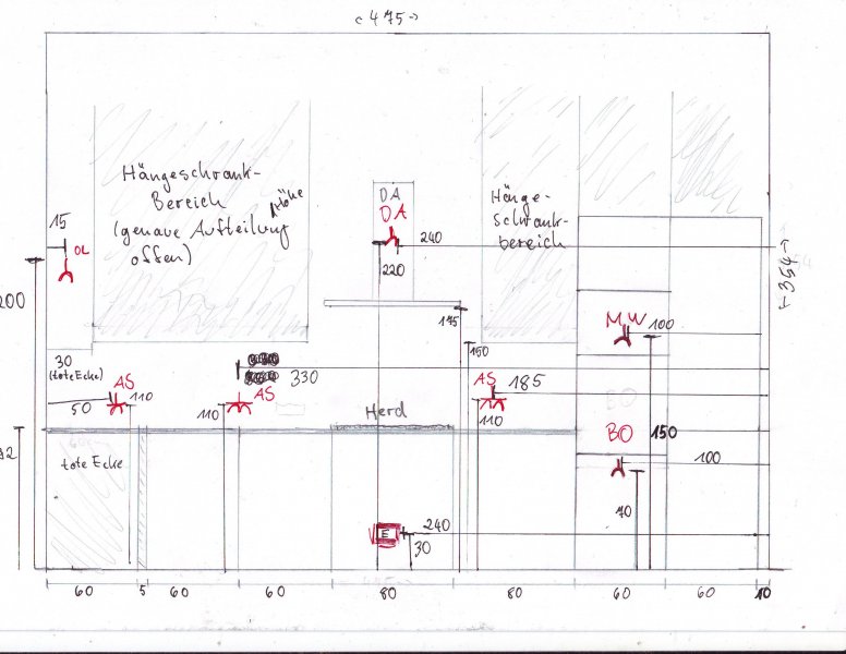

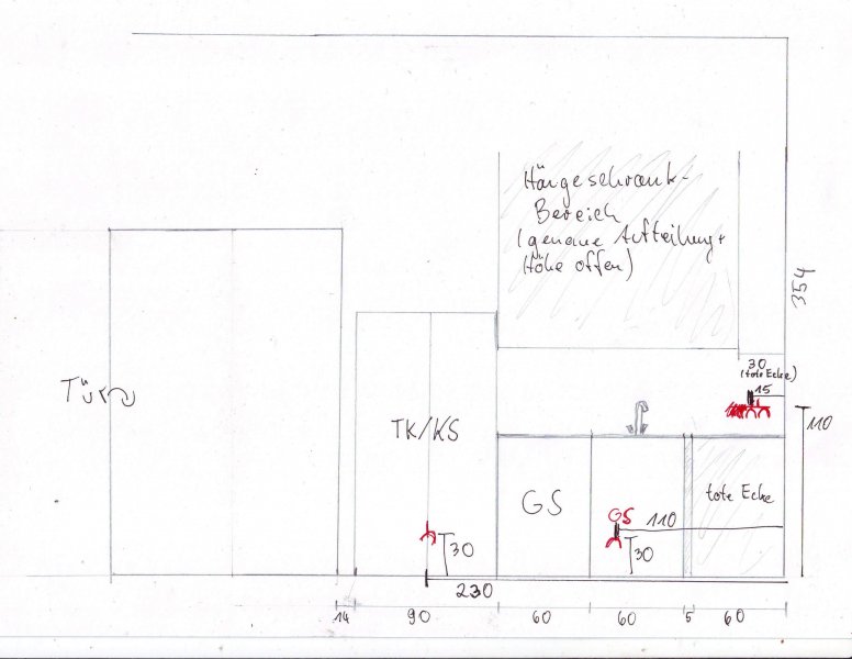

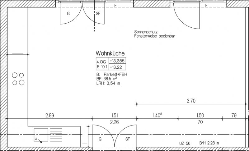

wir planen eine L-Küche. Details per Felder + Anhang.
Einige Zusätze, die in den angehänten Plänen nicht ersichtlich sind:
  • Die Arbeitsfläche soll ca. 62cm tief werden.
  • Hängeschränke halten wir uns noch offen, wir wollen unsere Raumhöhe (LRH liegt bei 355cm) ausnutzen, aber wissen noch nicht wie
  • Hängeschränke sollen u.a. Glasfronten haben, die von innen beleuchtet werden sollen.
  • Unterschänke werden Schubladen haben
  • Sanitär/Wasseranschlüsse bereits passend zu Verbrauchern geplant
  • Vorwiegend Möbel von IKEA , Ausnahme sind die Hängeschränke, da diese uns nicht zusagen.
Fragen, offene Punkte:
  • Reicht die Anzahl der Steckdosen?
  • DAH (Höhe 175cm) zu hoch oder zu tief? Wir sind 168cm und 178cm groß, ca. 62cm Arbeitsflächen-Tiefe
Speziell zur Beleuchtung (Unterlicht Arbeitsbereich, Innenlicht Hängeschränke):
  • Steckdose für Oberlicht/Unterlichtbeleuchtung haben wir in die linke tote Ecke verfrachtet, dort kann auch ggf. ein Trafo platziert werden. Eine Steckdose oberhalb der Hängeschränke ist nicht geplant, da noch offen ist wie hoch wie mit Hängeschränken gehen und wir jetzt die Elektroplanung beenden müssen.
  • Die Unterschrankbeleuchtung soll von einem Schalter bedient werden, Bauchschmerzen bereitet uns die Lücke bei der DAH, wie kann man Kabel nicht sichtbar verlegen?
  • Ist für die nötige Beleuchtungstrecke ein Abstand von Steckdose/Trafo bis ca. 400cm ein Problem?

Hallo Berliner_123,
bin kein Profi, aber ich glaube, wenn ihr auf beiden Seiten der Dunstabzugshabe beleuchtete Schränke wollt, braucht ihr auf beiden Seiten eine Steckdose für die Beleuchtung der Hängeschränke. Ich wüsste keine elegante Lösung um das Kabel hinter der Dunstabzugshaube zu verlegen.
Oder?
Viele Grüße!
AW: L-Form Wohnküche
so ist es.
Variante ohne Kabel: 2 verbundene, schaltbare Steckdosen.
