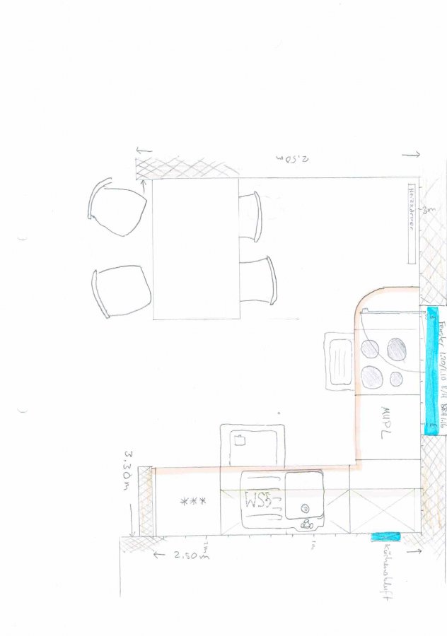

Hallo liebes Planungs-Board!
Für eine Neubauwohnung (56 qm) brauche ich bei Einzug eine Küche. Sie soll in erster Linie funktionell sein, weil ich gerne koche. Tolles Aussehen durch teure Fronten ist mir zweitrangig, Praktikabilität ist mir wichtiger.
Ich habe mir schon ziemlich viel Gedanken gemacht, die in meine Skizze eingeflossen sind. Einige spezielle Punkte (keine DAH, Lage Kochfeld/Spüle, viele HS, etc) bringe ich im Thread, um den Anfangsbeitrag nicht zu überfrachten und eine unvoreingenommene Meinung zu bekommen.
Gerne möchte ich von Eurem Wissen profitieren! Wenn ich etwas tun kann, eine gute Einschätzung leichter zu machen, lasst es mich wissen!
Herzliche Grüße, ich bin gespannt,
Chris

Ist das Eigentum oder zur Miete?
Bitte stelle die pdfs auch als Bilder ein.
Du schreibst als Wandlänge rechts und links 250cm. Das kann nicht sein, planrechts muss kürzer sein.
Danke!
Es ist eine Wohnungsgenossenschaft, also eher wie zur Miete.
Die Wandlänge rechts ist korrekt mit 250cm. Links muss es 260cm heißen
Den Wohnungsgrundriss als Bild stelle ich weiteren ein.
Viele Grüße, Chris
Könnte man nicht die Arbeitsplatte über der Heizung weiterlaufen lassen? Wie hoch ist der Heizkörper? Im Moment gibt es nicht sonderlich viel Arbeitsfläche, das könnte man dadurch lösen. Untendrunter müssen ja keine Schränke die die Heizung verdecken. Ich könnte mir offene Regale oder einfach nur Stützen vorstellen.
Man bräuchte dann auch die Maße des Heizkörpers sowie die Post des Reglers.
Vielleicht kann man trotzdem fragen, ob der Heizkörper an die planlinke Wand verlegt werden kann.
Ja, es gibt eher wenig Arbeitsfläche. Habe lange überlegt, wie ich überhaupt die Fläche zwischen Kochfeld und Spüle bekomme.
Die Idee, die Arbeitsplatte einfach ab Kochfeld nach links weiter laufen zu lassen klingt interessant, ich werde die genauen Maße des Heizkörpers erfragen. Den Heizkörper zu verlegen wird nicht gehen.
Habe ein Bisschen Bedenken, dass es nicht genug Platz für den Esstisch gibt..
Ich würde eine volle L-Küche planen und einen ausziehbaren Esstisch halb im Flur stehen haben.
Eine volle L-Küche - über den Heizkörper drüber bauen ist denke ich nur offen möglich, also mit Regalbrettern und Stützen, wie Mewtu denkt. Esstisch halb im Flur - klingt schlüssig, der Flur ist breit, aber der eine Stuhl rechts (also diagonal gegenüber dem Eck vom L) wäre exponiert und direkt neben dem Windfang/Eingangsbereich, das ist vielleicht etwas ungemütlich..
-Chris
Stimme Nice zu. Was den Tisch betrifft, die meiste Zeit sitzt ihr da zu zweit oder?
Vor dem Heizkörper Regale wegen dem Regler.
.. und ausserdem ist da ein Windfang - wieviel Leute laufen bei Dir in den Flur, wenn ihr alle am Tischc sitzt?
Ist richtig, ich werde eher selten den Tisch zu viert im Einsatz haben.. Der Heizkörper erweist sich als echter Bolide, 100X1800X10cm BxHxT!! Immerhin sitzt der Regler unterhalb, nimmt also nicht noch zusätzlichen Platz weg..
Also eine volle L-Küche (Arbeitsplatte durchziehen bis zur planlinken Wand) mit Stützen/offenen Regalen, d.h. um den Heizkörper drumherum?!?
Viele Grüße,
Chris
Der ist 1,80cm hoch? Wow :-\ Hatte gedacht, man könne die Arbeitsplatte drüber legen, das funktioniert dann leider nicht. Man müsse sie wohl hinten ausschneiden. Dann gibt es leider immer einen Spalt, wo was runter fallen kann, weil man vermutlich nicht bis bündig an den Heizkörper kann. Naja, immer noch besser als zu wenig Arbeitsfläche und du hast es schön warm beim Arbeiten ;-)
Kannst du dir den Wasseranschluss wirklich überall hinsetzen? Im Grundriss sind Spüle und Kochfeld genau andersrum eingezeichnet als in deiner Planung. Bei dieser sitzt auch das Kochfeld nicht bei der Abluft, oder?
Ja der Heizkörper ist ein richtiges Trumm! Arbeitsplatte ausschneiden, anders geht es wohl nicht. Die Wärme wird wohl hauptsächlich über der Arbeitsplatte entstehen, der Heizkörper geht ja bis an die Decke...
Wasseranschluss - die Info, die ich habe ist, dass alle Küchenanschlüsse (Strom, Wasser, Abwasser) ab planrechte obere Ecke (Ecke vom L) beliebig verzweigbar sind. Ich habe mich gegen die Anordnung im Grundriss entschieden, um mehr Arbeitsfläche zw. Kochen und Spülen zu gewinnen.
Abluft - stimmt, ich denke das ist nur für die generelle Raumbelüftung.
Tatsächlich habe ich keine DAH vorgesehen, das Kochfeld ist ja am Fenster! Hoffentlich nicht zu gewagt...

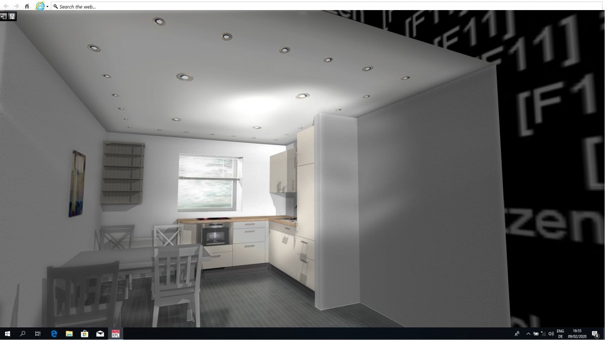

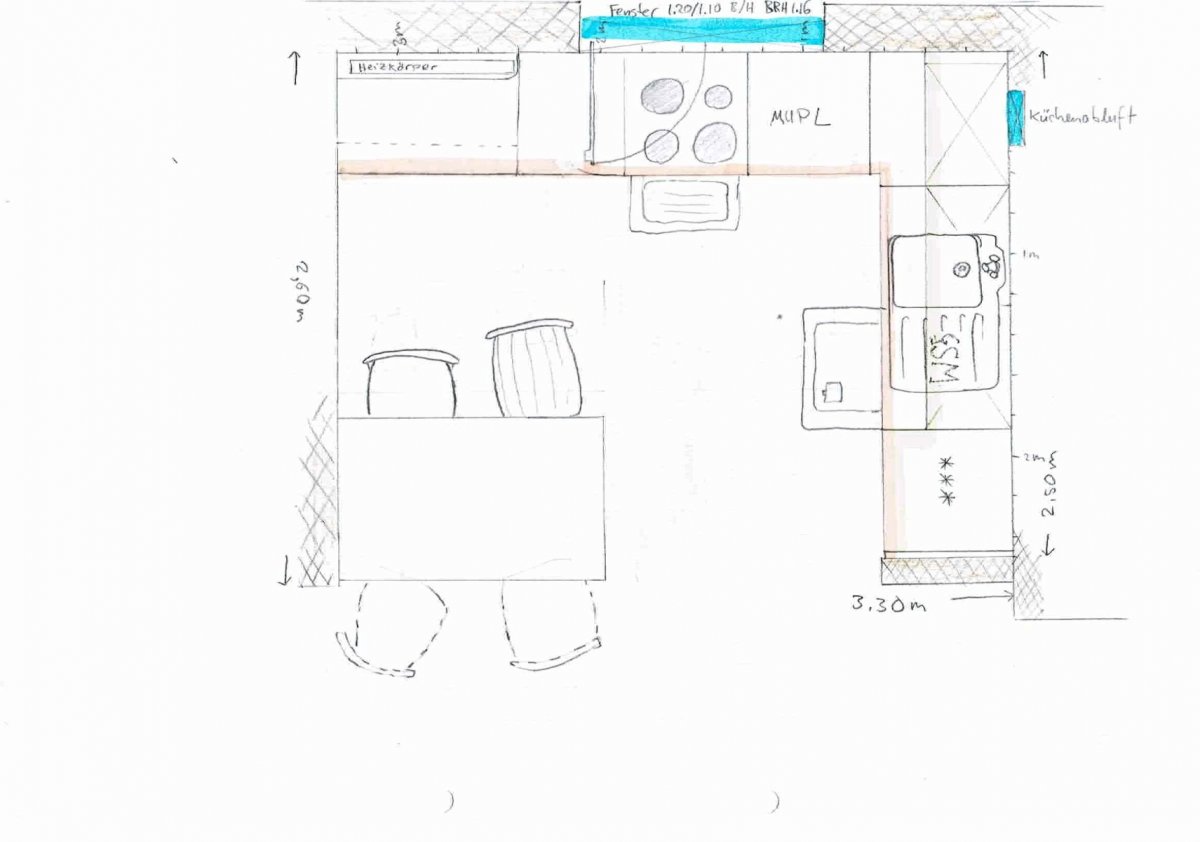

Habe jetzt meine Skizze aktualisiert, also eine volle L-Küche (Arbeitsplatte durchziehen bis zur planlinken Wand). Habe immer noch das Kochfeld ohne DAH am Fenster und die Spüle an der Wand, statt umgekehrt...
Ja, so kann man die Küche lösen; das würde gut funktionieren.
Und ja, man kann vor dem Fenster kochen ohne DAH, wobei die Luft durch das Fenster primär reinzieht und weniger abzieht, meinere Erfahrung nach. Jenachdem wie hoch der Sturz oberhalb des Fensters ist, würde dort eine Decken-DAH hinpassen, die gibt es ab ca 14cm Höhe. Sofern dort Strom vorgesehen ist, könntet ihr das immer noch nachrüsten.
Ich war jetzt endlich mal im Küchenstudio , der freundliche Berater hat sich viel Zeit genommen, riet aber dringend davon ab, die Kochstelle vor dem Fenster zu haben, siehe oben.
Seine Gründe: DAH oberhalb des Fensters zu weit weg, um wirkungsvoll zu sein; man wäre ständig am Fenster putzen.
Seine Lösung fand ich aber nachteilig - Arbeitsfläche rechts der Kochstelle nur 30cm; links und rechts neben Herd (unter der Kochstelle) Auszüge in nur 30cm breiten Schränken.
Soll ich mich durchsetzen mit der Kochstelle vor dem Fenster?
Diese Entscheidung kann man Dir nicht abnehmen, aber das ständige Fensterputzen vermeidet man, in dem man bei besonders „spritzigen“ Angelegenheiten ein Brettchen an das Fenster hinterm Kochfeld kurz aufstellt und danach in den GSP befördert. Wenn über das Fenster genug Platz ist, kann man eine Decken-DAH einplanen, oder aber auch eine Muldenlüftung.
