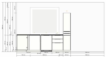

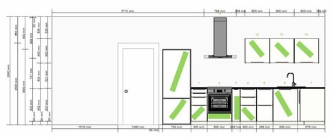

wir ziehen um und werden unsere jetzige Küche mitnehmen und erweitern wollen. Im Augenblick haben wir quasi nur eine Zeile und wollen diese zu einer L-Küche erweitern. Elektrogeräte sind vorhanden. Wir planen nur mit einer neuen Dunstabzugshaube und haben da eine Berbel ins Auge gefasst. Die neue Küche befindet sich in einem Wohn/Ess-Bereich in dem sowohl unser Esstisch (länge 125 cm (ausziehbar)), als auch eine Couch (noch nicht gekauft) hinein passen soll. Wohnungsgrundriss habe ich angehangen. Die aktuellen Mieter haben im Augenblick noch eine Küche als Küchenzeile eingebaut.
Es sollen soweit möglich unsere jetzigen Küchenmöbel untergebracht werden. Nach aktueller Planung wäre ein 40er Wandschrank übrig.
Wir würden gerne einen MUPL integrieren, wenn möglich.
Aktuell haben wir eine IKEA Metod Küche mit Ringhult Fronten in Hochglanz weiß.
Wasseranschluss gibt es zweimal, einmal an der Stelle wo die Spüle eingezeichnet ist und dort unter dem Fenster, wo sich der GSP befindet.
Starkstromanschluss befindet sich beim Herd.
Vielen Dank schon mal im voraus für euer Feedback.

vielen Dank :-) . Gerne habe ich noch interesse an einer Planung. Ich habe den Grundriss angehangen und die bereits vorhandenen Küchenelemente eingefärbt.
Noch einmal zur Übersicht. Wir haben einen Hochschrank 40x60x200, 2x Unterschrank 40x60x80, Unterschrank für Einbauofen 60x60x80, Unterschrank 20x60x80, Unterschrank für Spüle 60x60x80, 3x Wandschrank 60x37x60, 1x Wandschrank 40x37x60.
Beim Esstisch sind wir noch etwas unsicher wo er nachher stehen soll.
Die Ansichten beim vorherigen Post sind mit entsprechenden Namen versehen, der der die bisherige zeigt heißt "alte Küche.jpg", alle weiteren Anscichten sind von der neuen Küche.
Wir arbeiten beide in der Küche. Unsere gemessene Arbeitshöhen liegen bei 89 und 95 cm. Bisher haben wir eine Arbeitshöhe von 93 cm mit der wir ganz gut klar kommen. Meinst du 2 verschiedene Höhen wären sinnvoll machbar?
