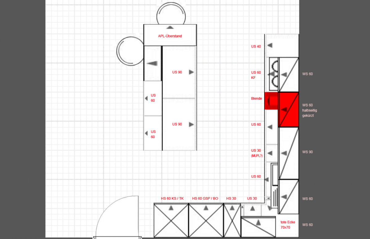

Zum Verständnis noch mal, wie viele Schränke sind vorhanden?
Hochschränke:
1x HS 60 BO / GSP *
1x HS 60 KS / TK
1x HS 30 Apotheker
Unterschränke normaltief:
1x 40(?) US 2 Auszüge (Innenauszüge?)
3x 60 US 2 Auszüge (Innenauszüge?)
1x 60 US Spüle (Müllauszug?)
1x 60 US KF (Hitzeschutzboden?)
1x 90 US 2 Auszüge (Innenauszüge?)
Unterschränke mindertief (wie tief?):
2x US 60 (Türen oder Auszüge?)
1x US 30 (Tür oder Auszüge?)
Oberschränke:
3x WS 60
1x WS 60 DAH
1x WS 90
Was vergessen oder verzählt?
Welches Material ist die Arbeitsplatte ?
* Ich gehe davon aus, dass sich unter dem Backofen kein Schrank befindet, sondern der obere Teil des "Hochschranks" zwischen den beiden anderen befestigt ist. Das kannst du mal nachgucken, indem du die Klappe des GSP öffnest.
