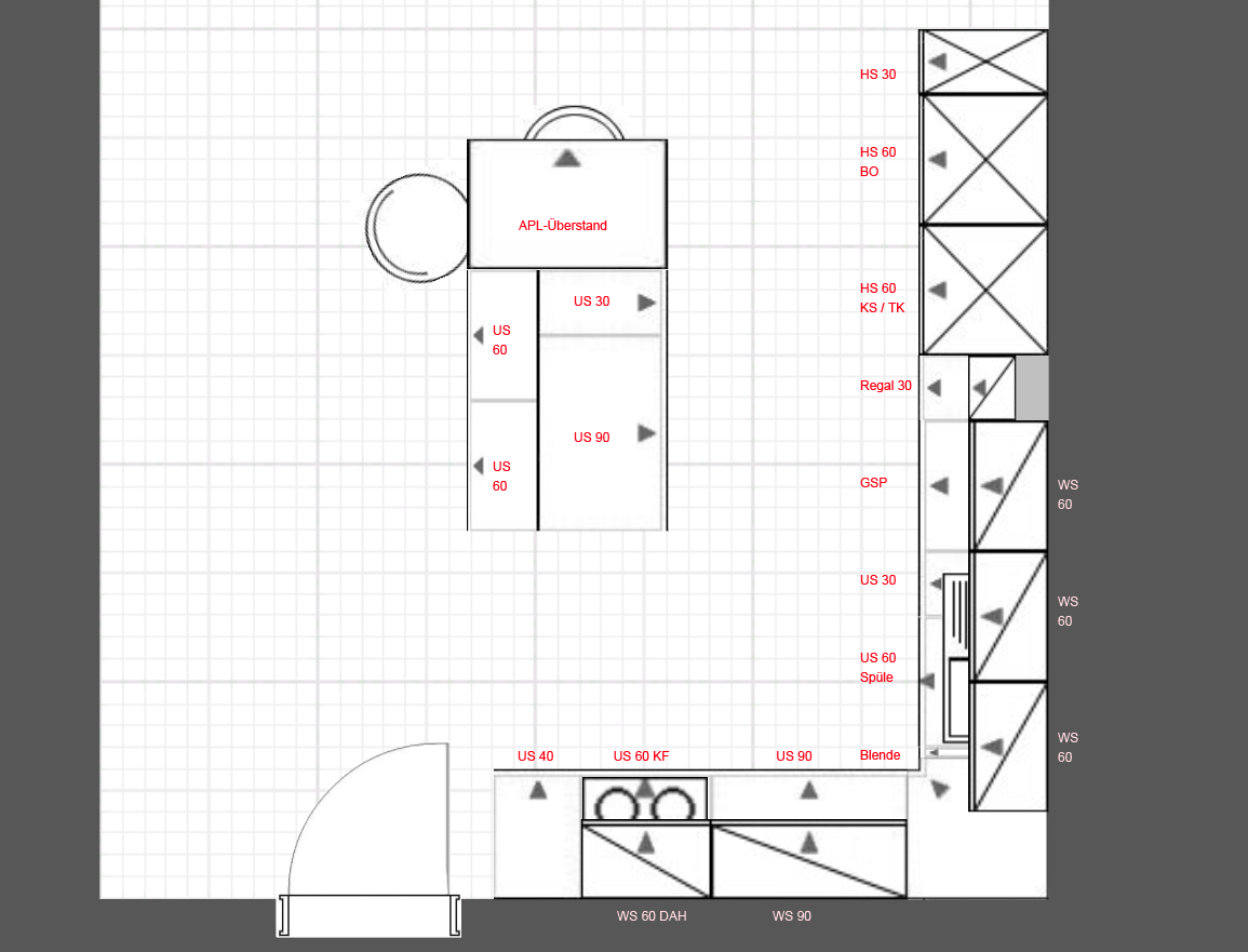

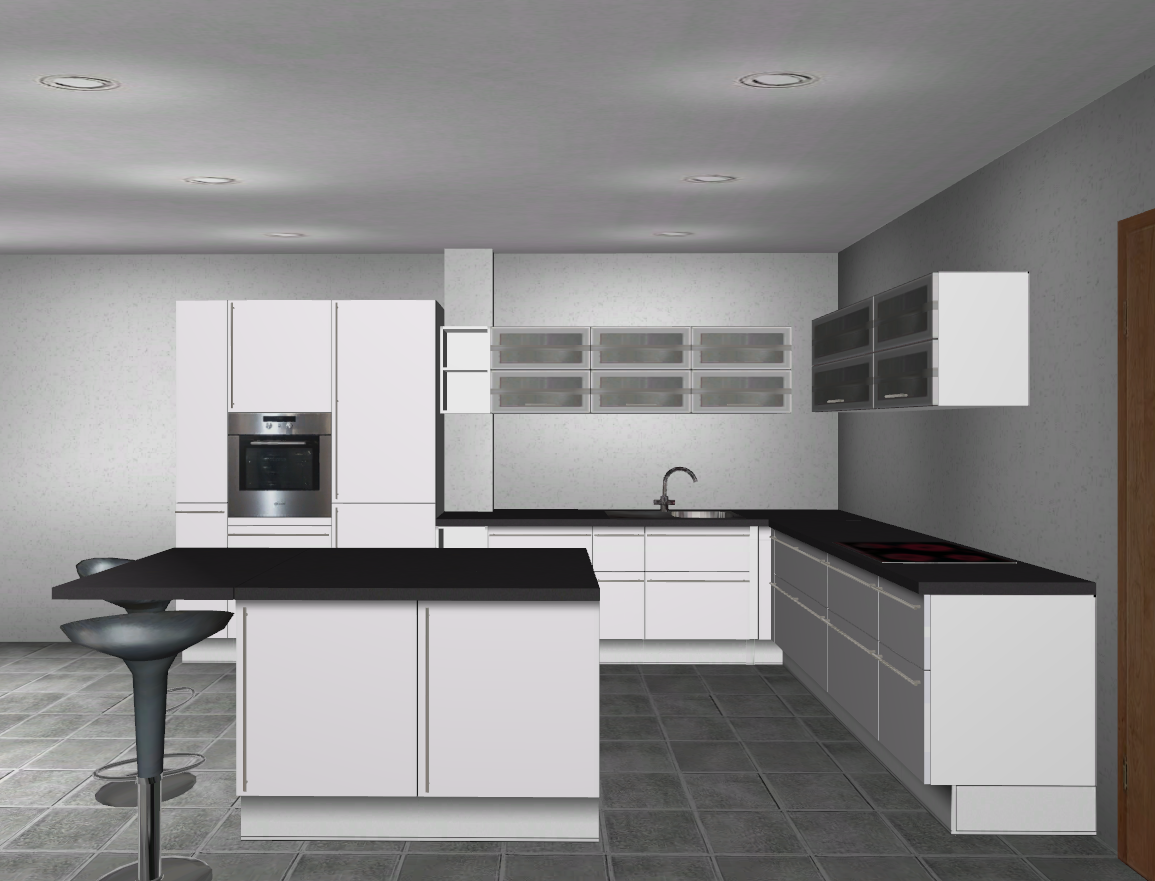

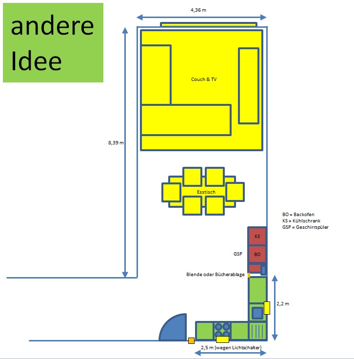

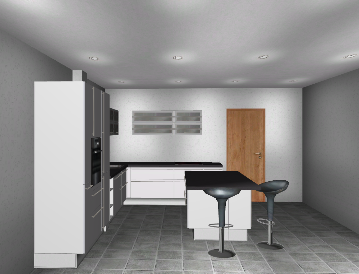

Naja, diese 30cm dazwischen sind jetzt nicht wirklich "kriegsentscheidend". Es geht auch mal GSP - MUPL - Spüle statt optimalerweise GSP - Spüle - MUPL.
Meine Frage ist nur: funktioniert es, statt des GSP den frei werdenden Unterschrank unter den Backofen zu setzen?
Ich hatte vorm Vorsprung in der Hochschrankwand verstanden. Das wäre dann mehr Abstand.
MUPL ist ja nicht gewünscht (empfehle ihn aber dennoch! ;-)).
Die Idee mit dem Tausch des GSP und eines US hatte ich heute morgen auch noch angefangen. Beim 60er Wandschrank planunten muss man aber mal gucken, ob der passt - wie tief sind die Wandschränke?
Sehe grad, die Insel ist etwas hoch gerutscht, 110cm cm Abstand nach unten sollten reichen. GSP wäre, wie von @menorca angemerkt, in geöffnetem Zustand leider im Weg.

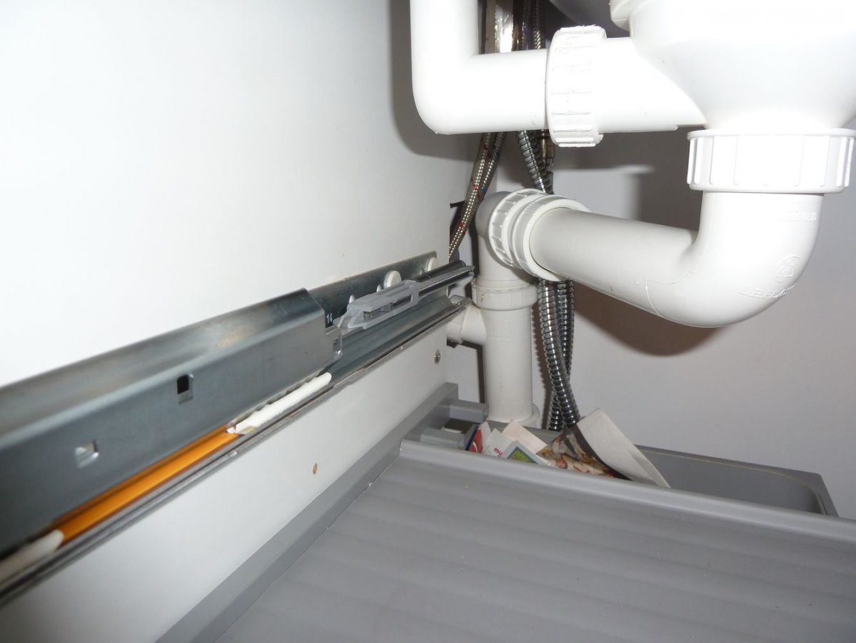

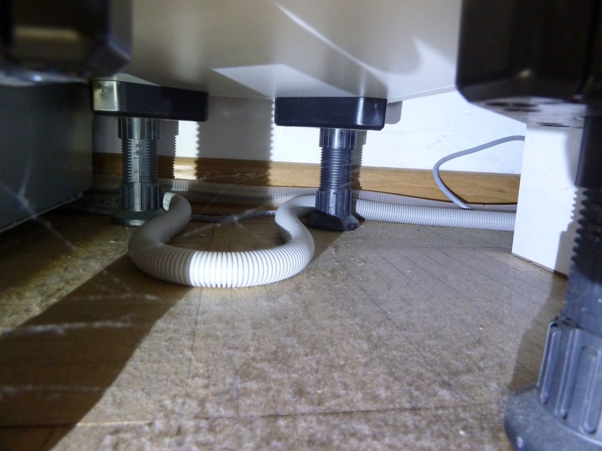

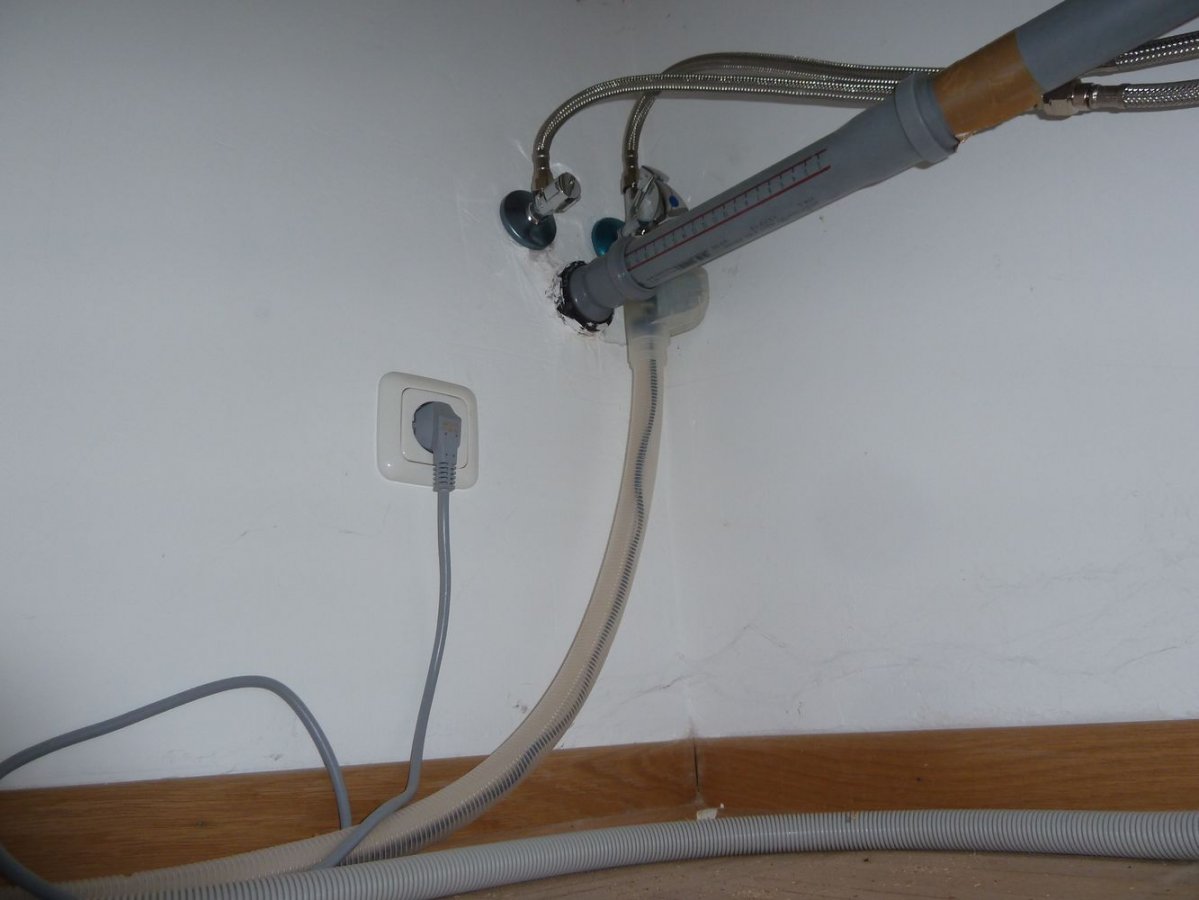

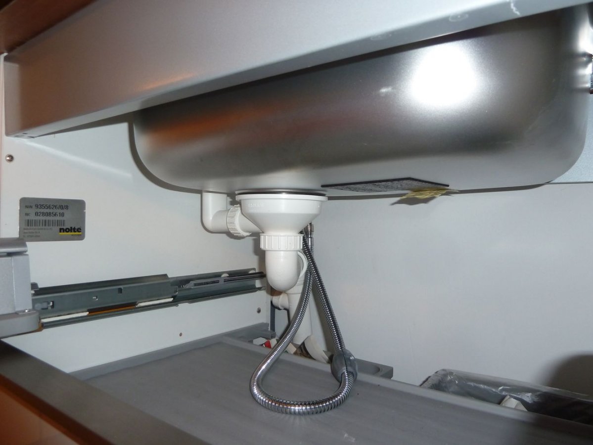

vorhin hab ich in der alten Küche unten die Fußleisten abgenommen, um zu schauen, wie die Leitungen verlaufen. Der Wasseranschluss ist in der toten Ecke. Vom Zulauf wird jeweils 1 mal für den GSP und den Wasserhahn abgezapft. Der Ablauf geht erst zum Wasserhahn. Vom Wasserhahn geht es über einen Schlauch zurück in die tote Ecke und dann zum GSP. Somit gehen zum GSP zwei relativ flexible Schläuche.
Nur mal angenommen, in der neuen Küche wäre der Wasserhahn nahe des Wasseranschlusses und der GSP in der Nähe des Wandvorsprungs, dann wäre das vom Aufbau sogar einfacher wie in der alten Wohnung. Die Schläuche könnte man ja zwischen den Gummifüßen führen und wenn man den GSP erreicht hat, an der Wand nach oben zum GSP-Anschluss führen.
Deswegen sieht es für mich so aus, wie wenn die vorbeschriebene Anordnung möglich wäre.
„wie tief sind die Wandschränke?“ Normaltief (ich hab beim Staubsaugerschrank und dem Fach über dem Backofen gemessen und da sind es im Inneren von der Rückwand bis zur Tür 52 cm).
Im Anhang sind Bilder zum oben beschriebenen beigefügt.
Ich schaue mal, was der Küchenberater zu den Vorschlägen sagt.

Mir gefällt die letzte Planung '43 von Nörgli am Besten bisher ;-)
Nur würde ich hier freihängende DAH wählen und die Wand über dem Kochfeld ohne Oberschränke planen.

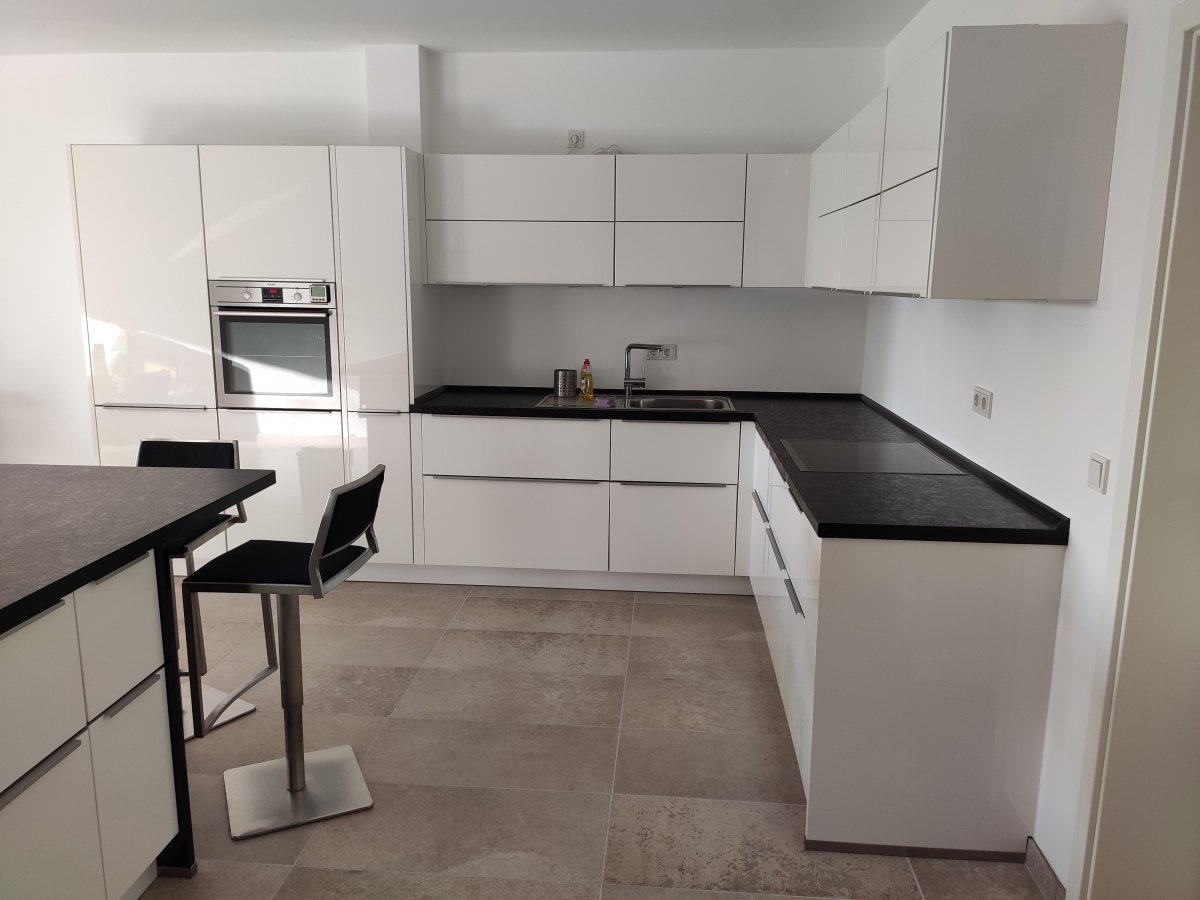

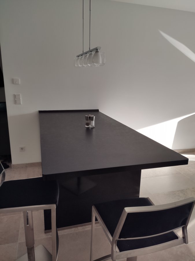

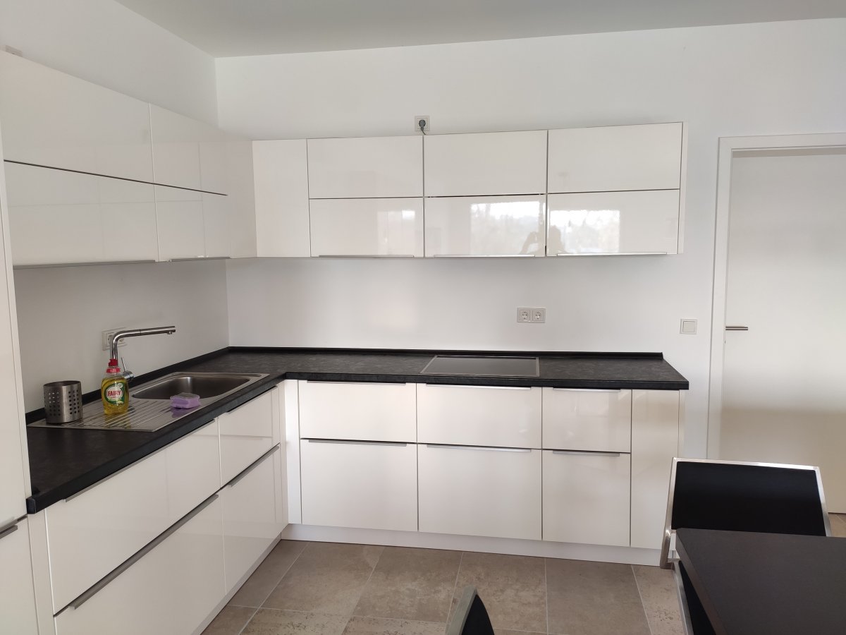

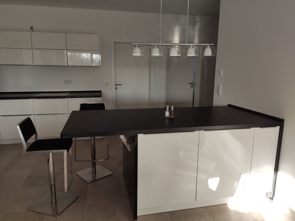

leider hatte ich massive Probleme mit der Küche, so dass es zu riesigen Verzögerungen kam:
  • Das Unternehmen, von dem ich die Küche gekauft hatte, weigerte sich, aus Versicherungsgründen die Küche umzuziehen. Dazu kam noch, dass ich von diesem Unternehmen ein paar Teile benötigte und die Lieferzeit dafür betrug einige Monate. Ich wurde von denen immer nur hingehalten. Später hat sich als Hauptproblem herausgestellt, dass die Lieferzeit so lange gedauert hat, weil die für das Eckstück, wo sich die Hängeschränke treffen, ein individuelles Fertigteil vorgesehen hatten, womit man natürlich auch den ein oder anderen Euro zusätzlich einsacken kann, anstatt dass vor Ort angepasst wird.
  • Für den Umzug der Küche musste ich mich an ein anderes Unternehmen wenden und offensichtlich waren das Pfuscher. Die waren nicht imstande, die Küche komplett aufzubauen, nach dem Aufbau der halben Küche haben die aufgegeben.
  • Also musste ich erneut nach einem Unternehmen suchen, was die nur teilweise und schiefaufgebaute Küche hinbekommen musste. Mehrere Unternehmen weigerten sich, weil ihnen die Sache zu heiß war, Stichwort Haftung. Nach langer Suche hatte ich ein Unternehmen gefunden und die waren nach einem halben Tag fertig. Ich bin mit dem Ergebnis zufrieden. Die Bilder habe ich beigefügt.
Lange Rede kurzer Sinn: Es war eine halbe Weltreise, bis ich fähige Leute gefunden habe. Wegen Corona habe ich jetzt etwas Zeit, mich um private Dinge zu kümmern und wollte Euch Rückmeldung geben, wie es gelaufen ist.
Danke für Eure Unterstützung,
deloris
