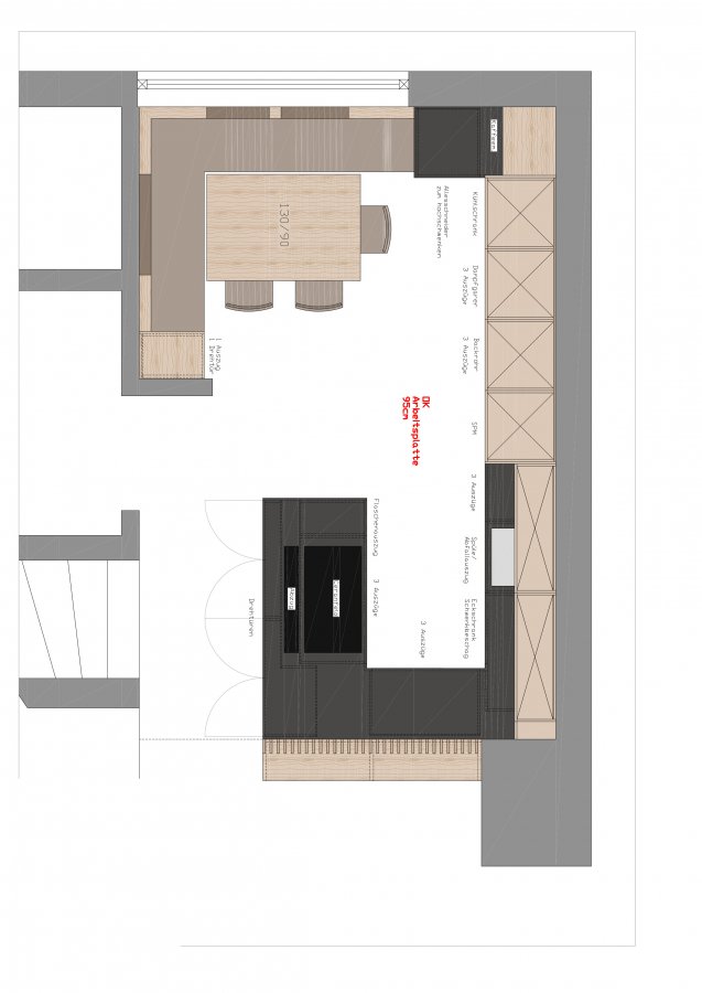

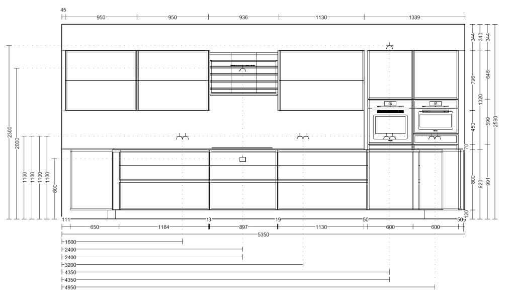

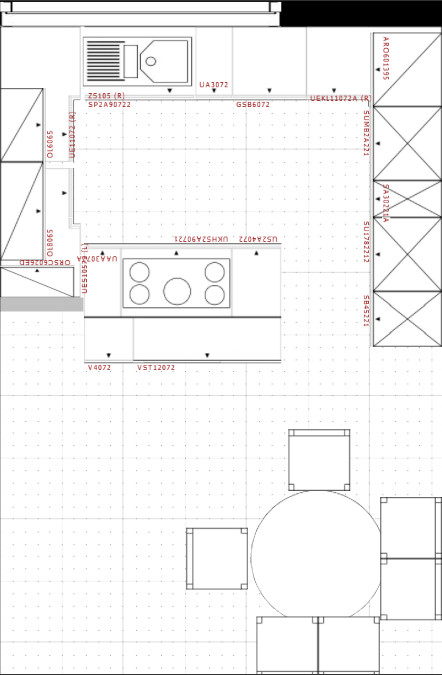

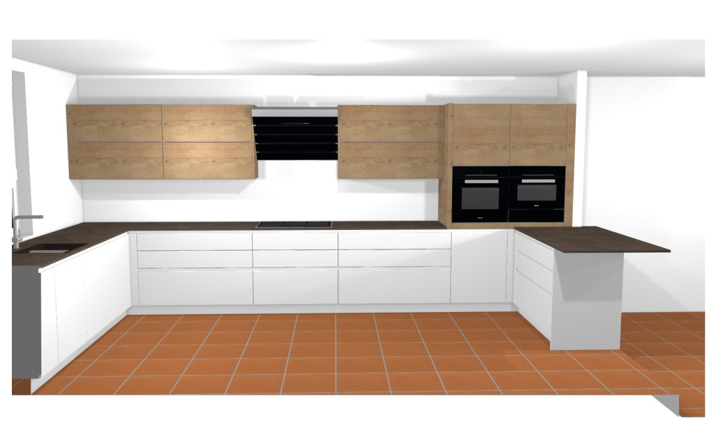

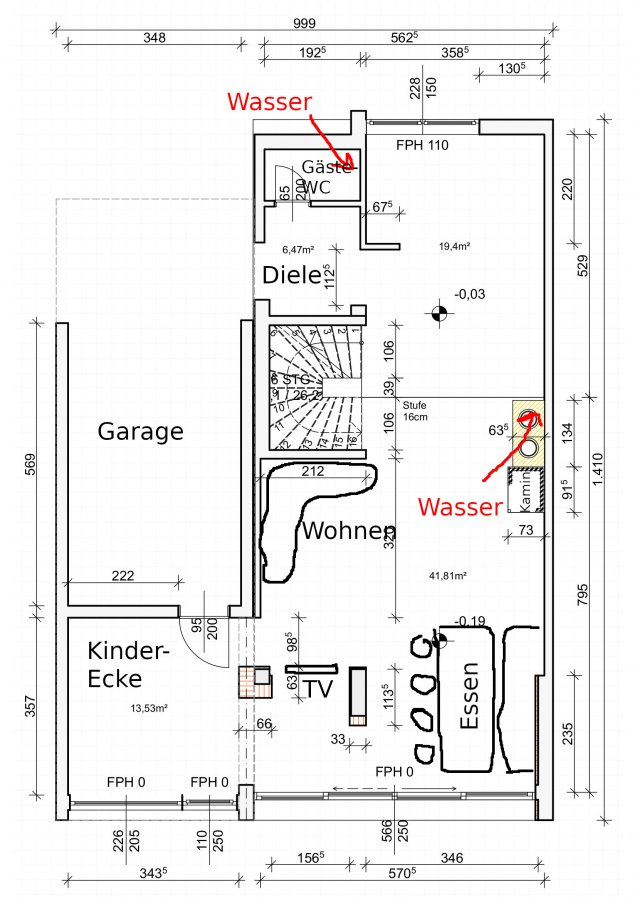

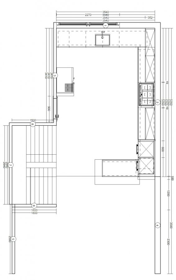

Meine Frau und ich haben vor gut einem Jahr eine DHH mit ziemlich neuer Küche gekauft. Leider hat sich herausgestellt, dass die Küche zwar optisch recht nett, aber absolut unpraktisch ist. Deswegen beißen wir wohl in den sauren Apfel und besorgen uns eine Neue. In dem Zuge kommen auch noch neue Böden ins EG und wir machen auch noch ein paar andere Umbauten, also wäre versetzen von Steckdosen etc. durchaus möglich. Eventuell wäre es sogar möglich, durch den Boden in den Keller zu bohren und von dort Anschlüsse zu legen.
Aber erst mal zu den Punkten, die uns bei der aktuellen Küche stören:
Nachdem wir schon viele Optionen durchprobiert haben sind wir bei zwei Möglichkeiten angekommen. Entweder der Essplatz kommt vor die Treppe (Nachteil: weniger Licht, Treppe trägt Lautstärke nach oben) oder vor das Fenster (Nachteil: Eingangsbereich wird "komisch", Kochen in der Mitte des Raumes, also Unordnung mitten drin).
Wir würden uns freuen, wenn ihr eure Meinung zur Platzierung mit uns teilt. Oder ganz neue Ideen habt, an die wir vielleicht noch nicht gedacht haben. Und natürlich geht's jetzt noch nicht um die Details in der Küche, sondern nur um ihre Platzierung und Form.

Hallo!
- Die Wege sind zu weit
- Kein Ablageplatz vor dem Kühlschrank
- Auf der Theke Richtung Wohnzimmer liegt immer Krimskrams, weil sie taktisch einfach zu gut liegt
- Man kommt vom Hauseingang direkt in die Küche und sieht dem entsprechend auch sofort jeglichen "Saustall"
- Wege zum Esstisch sind weit, weil wir den Esstisch gerne nahe der Fensterfront zur Terrasse haben wollen
