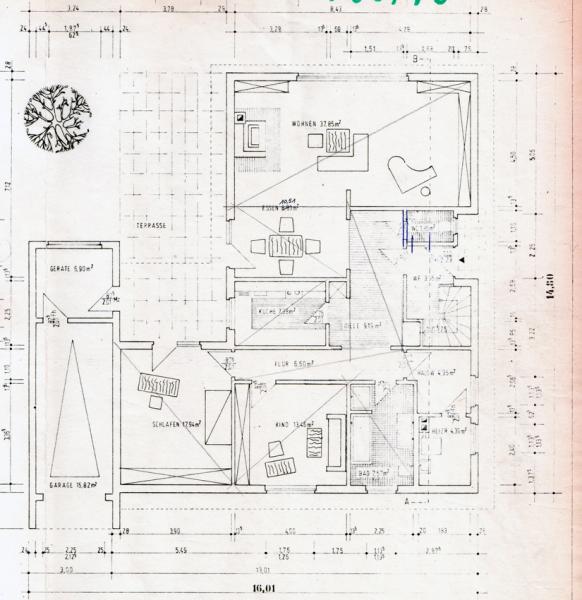

Das Problem ist der Wasseranschluss. Wir werden die Wand zum Esszimmer entfernen, in dieser befindet sich der Wasseranschluss ca. 80 cm von der Außenwand. Den Anschluss können wir nicht verlegen, das Haus ist komplett mit einer Fußbodenheizung ausgestattet. Am liebsten hätten wir eine Kücheninsel (was auch sonst...), aber das wird nicht klappen.

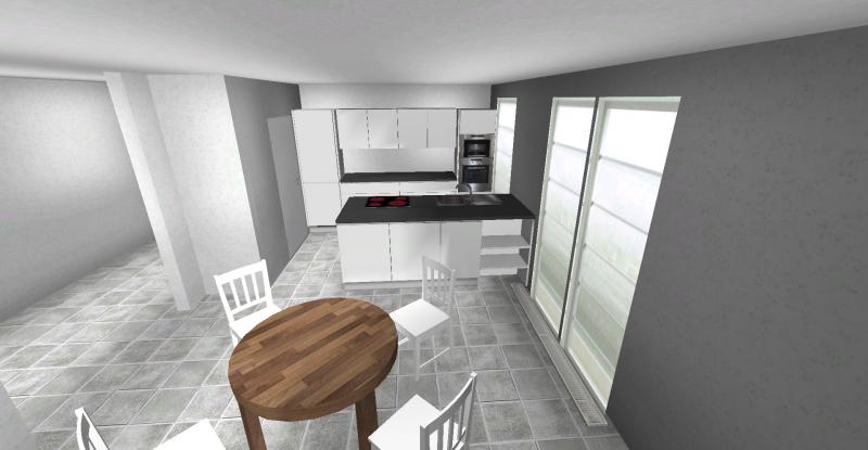

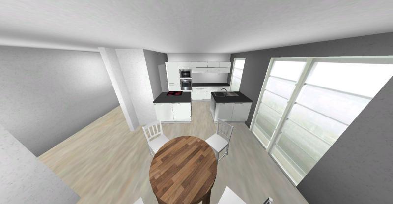

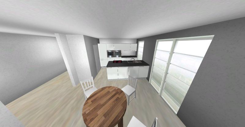

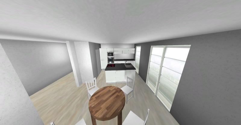

Kollin, ganz interessant, mir ging gerade gestern durch den Kopf, warum man Inseln nicht in zwei Teile zerlegt. Jetzt weiß ich, warum. Es sieht einfach ... sehr bescheiden aus. Wie zerrupft. Mir gefällt die erste Version am besten, Halbinsel, Herd und Spüle nebeneinander (wobei das auch noch diskutiert werden könnte ;- )). Die letzte mit dem Regal sagt mir nicht so zu. Ich bin aber ein Fan einheitlicher Fronten, daher empfinde ich das Regal als unvermittelt und damit als störend.
Wie ist denn der Abstand zur Wand bei der Komplettinsel? Auf dem Bild sieht es eher beengt aus, das würde mir nicht zusagen. Ich denke, eine Halbinsel ist im Zweifelsfall die bessere Wahl, als eine Auf-Teufel-komm-raus-Insel, die nicht genügend Platz zum Wirken hat.

Für Kochfeld und Spüle ist deine Insel einfach zu klein. Ich würde das Kochfeld an die Wandseite verlegen, dann wird auch der Dunstabzug günstiger.

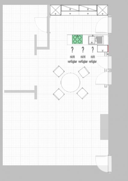

Leider kann ich im Moment nicht planen, mein Laptop ist zur Reparatur und mit diesem PC ist es zu mühsehlig. Dein Ansatz im Alnoplaner ist aber gar nicht so schlecht, probiere es einfach mal aus, das Kochfeld zu verlegen. Ich habe es auf deinem Grundriss einfach mal angedeutet...
Beim Schieben musst du darauf achten, das du an den Seiten zu den Wänden hin eine Blende setzt, sonst bekommst du die Schränke nicht auf. ;-) Außerdem würde ich, zu Gunsten von Arbeitsfläche, ohne Abtropffläche planen. Das habe ich in meiner neuen Küche jetzt auch so, ich vermisse sie nicht.
Dann möchte ich dich bitten, immer einen Alnogrundriss mit hochzuladen, damit man Abstände besser einschätzen kann, ohne erst die Dateien runterzuladen.
Weil ich nett bin, tue ich das heute mal für dich...;D ;-)
