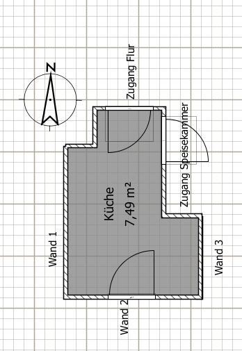

    Hier ist schon einmal der Grundriss der Küche:
    Wand 1 ist 2,87m lang und 60cm tief, also bietet sich sehr stark für eine Küchenzeile an. Es liegen dort auch die Anschlüsse für Starkstrom sowie der Zulauf und Ablauf für Wasser.
    In unserer Wunschplanung würden wir unsere Küche gerne mit Waschmaschine, Spülmaschine und natürlich Herd ausstatten (alle Geräte sind bereits vorhanden). Wenn nun alle drei Geräte plus die Spüle an Wand 1 gestellt werden, ist jedoch 1. kein Platz mehr für einen anständigen Unterschrank mit Schubladen (wichtig fürs Besteck) und zum zweiten ist die Wand etwas Geräte-lastig. Sehe ich das falsch oder könnte das sogar mit den Sicherungen problematisch werden?
    Wand 2 ist ca. 2,50m bis 2,60m lang. Hier befindet sich ein Fenster (Länge ca. 1,15m) und darunter eine Heizung.
    An Wand 3 sind bisher keine Anschlüsse. Die Nische ist 80cm tief und 1,57 lang. Auf der anderen Seite der Wand befindet sich das Gäste-WC inkl. Waschbecken, sprich ein Wasserzu- und ablauf. Ich würde gerne ein E-Gerät dorthin "auslagern". Überlegungen sind momentan: 1. Starkstrom rüber verlegen lassen. 2. Wasseranschluss aus der Wand/vom Gäste-WC in Küche holen.

    Elektro zu verlegen ist nicht der allergrößte Aufwand.
    Ist die Wohnung Eigentum oder gemietet?
    Was gibt es bisher an Stromkreisen? Ein Blick in den Sicherungskasten ist da sehr aufschlussreich.
    Grundsätzlich: Großgeräte wie GSP und WaMa brauchen einen eigenen Stromkreis mit 16A abgesichert. Backofen/Kochfeld benötigen zusammen nochmal 3x16A.
    Eine 16A-Sicherung darfst Du mit max. 3680W belasten.

    Ist die Wohnung Eigentum oder Miete? Wenn es Miete ist, müsst ihr Umbauarbeiten mit dem Vermieter absprechen oder vor dem Auszug alles wieder zurückbauen, falls der Vermieter mit den Aenderungen nicht einverstanden ist.
    GSP muss separat abgesichert sein; Kochfeld benötigt 'Starkstrom'; BO sollte separat abgesichert sein.
    Elektro verlegen ist keine teure Aktion - die Leitung kann Aufputz auf der Sockelleiste verlegt werden; die Dose wird in der Wand neu gesetzt.
    Im Bereich 'Planungsaspekte' findest Du auch 'Installationspläne' - schau dort mal rein.

    Die Wohnung ist eine Mietswohnung. Selbstverständlich werden sämtliche Umbaumaßnahmen mit den Vermietern vorher abgesprochen und vertraglich festgelegt (da ich Juristin bin, kenne ich mich wenigstens hiermit aus ;-)). Die Wohnung bekommt vor unserem Einzug noch einen komplett neuen Boden (außer Bad und WC). Momentan ist in der Küche ein PVC-Boden drin, aber nachdem die Vermieter noch nicht wissen, was sie reinmachen werden dürfen wir auch Sachen vorschlagen. Wenn jemand also eine Empfehlung hat zwecks Material/Farbe für den Boden, gern her damit. :-) Wenn der Boden drin ist (voraussichtlich Anfang/Mitte Mai), können wir die Küche einbauen. Wir bekommen hierfür Geld vom Vermieter. Da die Küche danach also auch ihm gehören wird, werden sämtliche Maßnahmen vorher abgesprochen und müssen auch von den Vermietern abgenommen werden. Anfang Mai werden wir uns die Wohnung nochmal genau mit dem Vermieter ansehen, bis dahin sollte möglichst die Küchenplanung stehen (spätestens!), weil es sowieso mit der Zeit bis zum Einzug schon relativ knapp wird für den Kücheneinbau.
    Eine Frage noch zum Herd: wenn ich das richtig verstanden habe, muss nur die Herdplatte an richtigen Starkstrom angeschlossen werden, der BO jedoch nicht? Mein Traum ist ja schon länger ein BO auf Sichthöhe und die Herdplatte extra. Hierfür wäre ich evtl. sogar bereit, neue Geräte kaufen. Dann könnte man den BO auf Sichthöhe einfach in die Nische einbauen und hätte in Wand 1 kein Problem mit zu vielen E-Geräten und fehlendem Unterschrank. Geht das?

    Wenn nur der PVC gegen einen Linoleum-Boden getauscht wird (würde ich empfehlen) dann ändert sich an der Höhe nichts; wenn neuer Estrich rein kommt, bzw. der Boden sehr uneben ist und er ausgegossen wird könnte es noch Aenderungen geben.
    Ja richtig ein autarkes Kochfeld kommt an den 'Starkstrom' der BO an eine eigene Steckdose - auch an anderen Wand. Man KANN aber auch den vorhandenen 'Starkstrom' splitten und dort den autarken BO mit dran hängen.
    Du solltest noch nach Kaminen, Vorsprüngen, offenliegenden Rohren etc Ausschau halten, sowie (wenn es ein sehr neues Haus ist) darauf achten, wie krumm die Wände sind.
