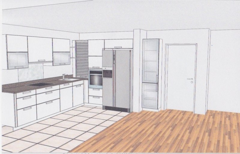

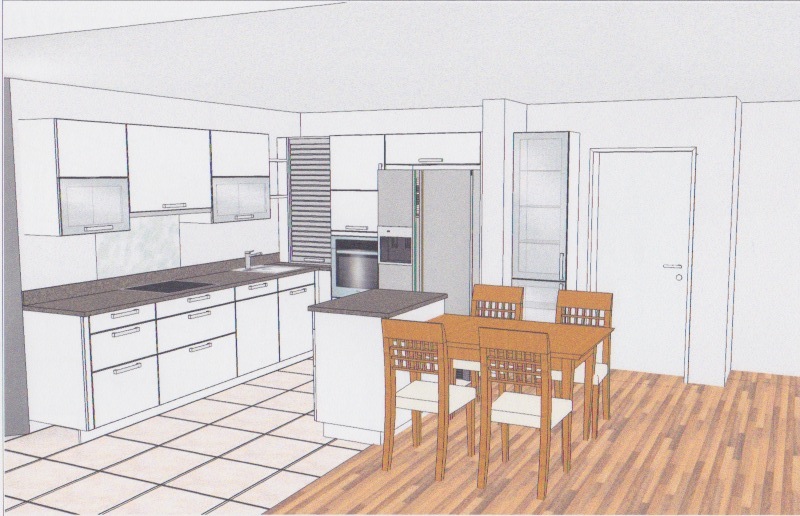

Wir haben eine vorhandene Küchenplanung , die im Küchenstudio nach Vorschlägen einer befreundeten Architektin gemacht wurde. Bei der Planung haben die Maße nicht ganz gestimmt, der Raum ist 10 cm breiter und tiefer. Wo gehören diese ganze 100 cm2 hin ;-)? In der Planung ist der Raum 340 x 230 cm, in Wirklichkeit ist er 350 x 240 cm. Noch erwähnenswert: in der Planung schaut der Raum riesengroß aus, in Wirklichkeit befinden sich die Terassentüren direkt am Ende der Küchenzeile.
Was bisher geplant ist:
Die längere Küchenzeile fängt mit einem 60er Auszug, dann 90er Auszug, dann GS, dann 60er Spülenschrank (mit Blanco 50x50 Spülbecken), tote Ecke. Oben 60er Falltür, Dünstabzugshaube, 60er Falltür. Hinten: 60er Rolladenschrank, 60er Hochschrank mit dem Backofen und Tür für der Mikrowelle , Kühlschrank mit Aufsatzschrank. Vielleicht den Vitrinnenschrank nach der Säule. Gegenüber von der Kochstelle: Mini-Insel 60 x 90 cm, mit Auszügen. Vielleicht diese Mini-Insel höher stellen, in einer angenehme Arbeitshöhe für meine Mann (der 184 groß ist)?
Sehr interessant wäre es für uns den Geschirrspüler hoch zu stellen, falls überhaupt möglich. Unser Küchenberater sagt nein, wenn der GS über dem Backofen wäre, würden wir nicht an den Müll kommen.
Ein 60 cm breites Kochfeld ist geplant und reicht uns, weil wir nie etwas anderes gehabt haben. Darüber eine flache, teilintegrierte, 90 cm breite Dunstabzugshaube von Siemens .
Die Mikrowelle geht derzeit über den Ofen, versteckt in einem Schrank mit Falltür, wie Ulla einen in ihrer Küche hat. In dem Rolladenschrank drinnen sollen verschiedene Geräte griffbereit aber (nach Bedarf) versteckt stehen. Es werden fast jeden Tag benutzt: eine Kitchenaid Artisan und eine kleine Nespresso Pixie.
Unser Kühlschrankfavorit derzeit (Panasonic NR-B53V1) ist 184 cm groß. Küchengeräte - Kühl-/Gefrierschränke - NR-B53V1 - Handbücher - Deutschland & Österreich

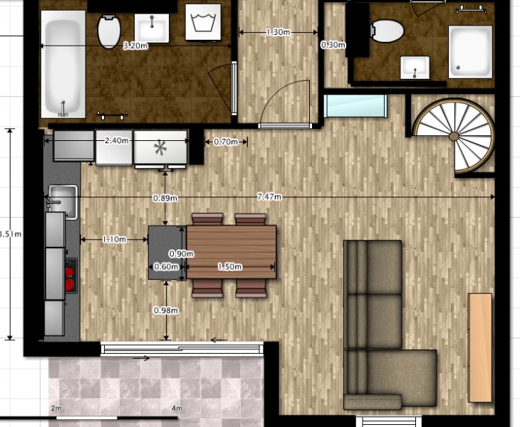

Und eine grafische Darstellung von Küche-Esszimmer-Wohnzimmer und surroundings, (pardon meine fehlende Zeichenfähigkeiten :-[).

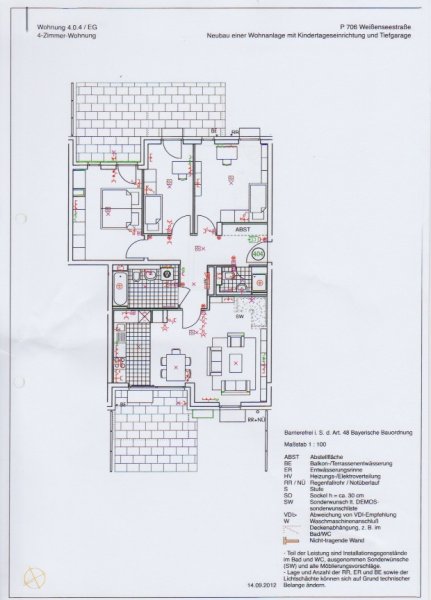

Damit dir hier geholfen wird, braucht man mindestens einen vermaßten Grundriss der Küche mit Wohnzimmer. Gut wäre es auch, wenn du dich in den Alno -Planer einarbeitest. Schau dir mal die anderen Planungs-Threads an, was hier so gebraucht wird.
Grundsätzlich finde ich die Küche gar nicht so schlecht geplant.
Ein hochgestellter Geschirrspüler lässt sich am ehesten am rechten Ende der Zeile, verwirklichen, ob das aber vor der Balkontür sinnvoll ist? Dann müsste man natürlich auch die Spüle verlegen und dir würde Arbeitsplatte fehlen.
Deine Geräteauswahl ist sicher in Ordnung, allerdings würde ich in einer Esswohnküche lieber noch einen etwas leiseren GSP nehmen und dafür auf die Zeolith -Technologie verzichten.

Könntest du dir vorstellen den Tisch auf APL Höhe zu machen? Man braucht dazu auch nur Stühle die ca 10 cm höher sind als normale Stühle.
Du hättest dann eine echt große, durchgängige Arbeitsfläche. Und keine Angst, sowohl Kinder als auch neue Menschen kommen da gut drauf.

Muß eigentlich der Wandstummel nach 240 cm sein?
Und wie breit ist der denn? Könnte man den nicht weiter nach rechts setzen?

Das ist mir schon klar ... aber, dieser Wandstummel, der die Nische oben auf 240 cm begrenzt ... muss der da sein? Kann der nicht noch weiter nach planrechts? Welchen Zweck erfüllt der Stummel?
AW: Küche zum Verlieben gesucht!
Hi nochmals!
Der Wandstummel ist leider eine tragende Säule und schon drinnen :( hast du noch das andere "Wunder" vor meinem Bett gesehen? :(:(:(

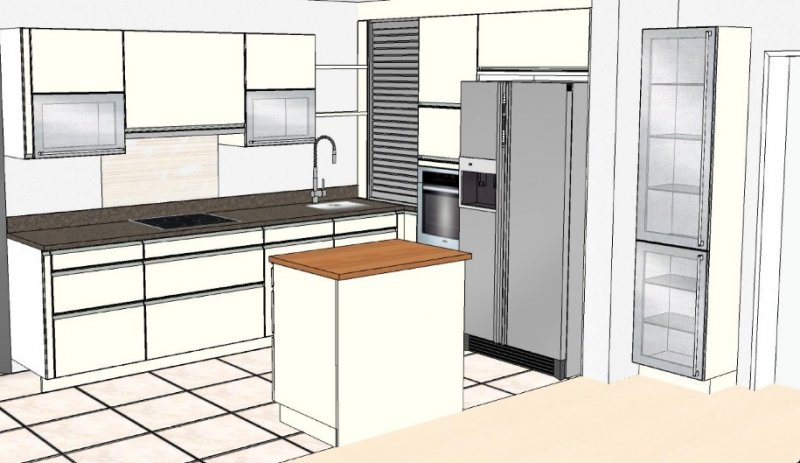

wir waren heute im Küchenstudio und haben uns Fronten, Arbeitsplatte und Rückwand hinter dem Herd ausgesucht, sowie die Geräte ganz genau unter die Luppe genommen. Auch zu sehen auf dem Bild ist die Umsetzung meines Wünsches die Schränke planrechts bis zur Decke zu haben (wegen putzen).
Ganz zufrieden bin ich irgendwie nicht. Die Küche gefällt mir schon gut, mir fehlt etwas, wobei ich nicht sagen kann was genau es ist.
Die Küche ist von Häcker Systemat grifflos (Greiffläche metalisch, ich glaube Alu), und wir haben die Fronten in Magnolie hochglänzend Lackiert ausgesucht. Anfangs haben wir uns für lackierte Fronten mit Künsstoff Kanten entschieden, aber die gibt es nicht für die 6-rastrige Schränken.
Wir könnten uns auf einen Granit einigen, ich weiß leider nicht mehr wie der heißt. Ist aber dunkel, Richtung Schwarz und relativ homogen, manchmal tauchen hellere bereiche zur Auflockerung auf. Um mein Manns Wünsch zu befriedigen, werden wir auf der Mini-Insel europäische Kirsche als Arbeitsplatte haben. Er hätte liebend gerne die gesamte APL aus Holz, aber wir haben das schon mal gehabt und es gab sehr oft Flecken drauf. Deswegen wünsche ich mir etwas pflegeleichteres dort, wo es gearbeitet wird.
Die Rückwandverkleidung ist von Lechner und heißt Pinstripes.
Die Geräte vom Küchenberater ausgesucht:
HB63AB521
EH645EB15E
LI48932
SX669M098EU
Wobei ich gerne Herd und BO gegen HB75GU550 und EH675MN11E tauschen möchte (Danke Kerstin!). Oder noch lieber alle Geräte gegen Bosch und der Induktionsherd flächenbündig haben. Und einen besseren GSA, der weniger Wasser verbraucht.
Ich glaub, mir ist die Küche zu langweilig. Oder zu stimmig. Für eure Vorschläge wäre ich sehr dankbar. Egal ob Richtung Farbe/Fronten/Rückwand, Geräte oder sogar noch Schrankänderungen. Den Müll unter der APL habe ich immer noch nicht, und es schaut nicht so aus als ob es möglich wäre...

Noch was: der Küchenberater hat das Spülbecken gegen eine die bloß 40 cm Breit ist, ausgetauscht. Er meint, das würde reichen und so bekäme ich 27 cm zwischen Jalousieschrank und Spüle. Mir wären 45 lieber. Was meint ihr?

Ganz ehrlich ... mir gefällt das alles gar nicht :kiss:
Die Hochschrankseite strahlt Unruhe pur aus, die durch die verschiedenen APL-Materialien noch verstärkt wird. Und dazu diesen Unterschrank mitten im Raum. Wie will der KFB den eigentlich gegen Umkippen sichern, wenn ein voll beladener Auszug aufgezogen wird?
Und dann noch die Nischenrückwand in dem relativ unruhigem Material. Und dazu Hängeschränke mit Glas (und neben dem Wandstummel noch mal irgendetwas mit Glas -- aus dem Küchenstudio ? Und wofür soviel Glasstauraum, hast du soviele schöne Sachen zum Unterbringen?). Du hast so ziemlich jedes Material mit den unterschiedlichen Farbtönen in dem kleinen Küchenbereich.
Und dann, wie ist denn die Schubladen/Auszugsaufteilung von dem einsamen Inselschrank .. auch 1-2-3?
