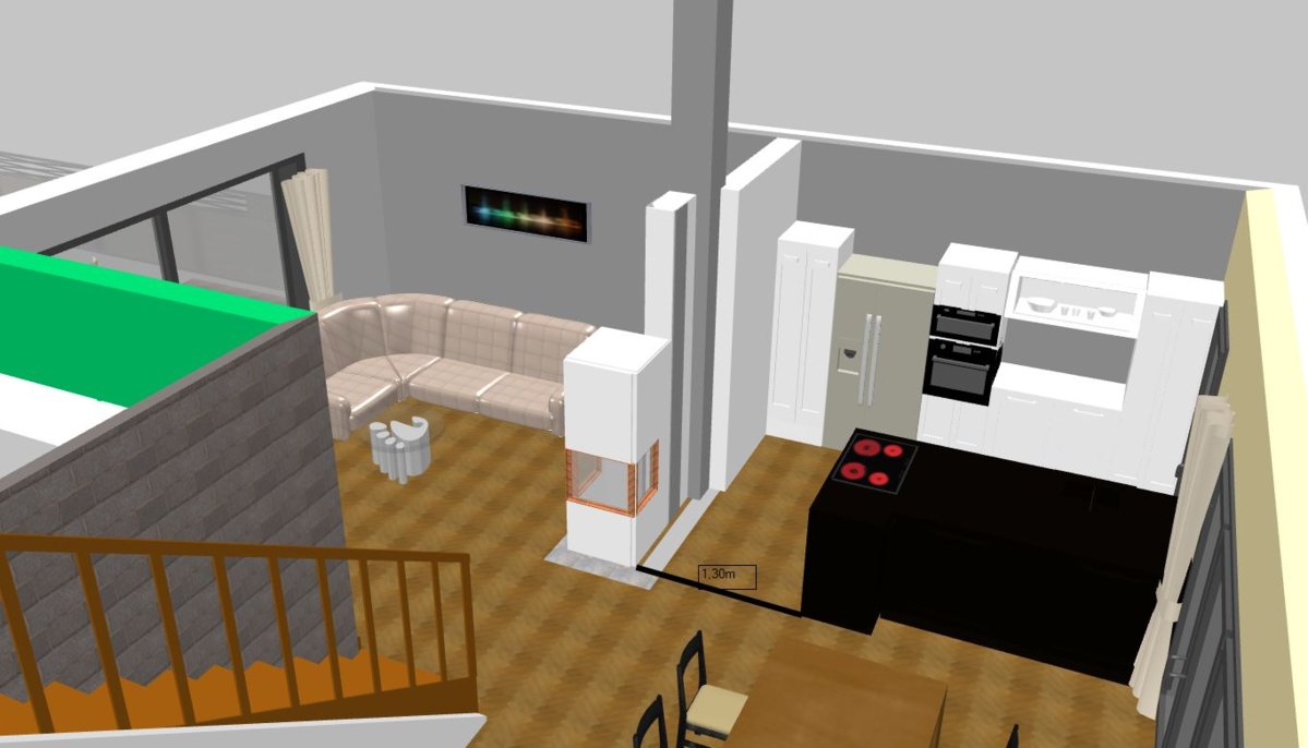

    nachdem ich Ende letzten Jahres das erste Mal hier im Forum war, haben wir unsere Küche jetzt noch ein wenig umgeplant und würden gerne euere Meinungen dazu hören.
    Als Geräte dachen wir an Miele DGC und Miele 6260. Kochfeld AEG oder Neff. Haupe von Gutmann Rayo.
    Wir haben ein Angebot mit Häcker Systemat, Lackfront und Nero Granit 3cm über 20.000 €. ich finde das etwas teuer. Wie sind euere Erfahrungen?

  3. Muckelina
    Muckelina Mitglied
    Seit:
    18. März 2012
    Beiträge:
    818
    Hi, könntest Du noch sagen welcher Schrank den KS und die GSP beherbergt und noch ein Bild von der anderen Inselseite machen? Und ein Grundriss von oben, um die Abstände einschätzen zu können, bzw noch Maßangaben machen....

  4. Muckelina
    Muckelina Mitglied
    Seit:
    18. März 2012
    Beiträge:
    818
    Sieht für mich etwas zusammengebastelt aus...
    Ginge zB ein integrieter KS?
  5. Domi82
    Domi82 Mitglied
    Seit:
    20. Feb. 2014
    Beiträge:
    26
    Ich würde den KS auch integrieren, abgesehen davon kommen mir 20.000 € nicht zu teuer vor.

  7. bibbi
    bibbi Spezialist
    Seit:
    28. Feb. 2010
    Beiträge:
    3.235
    Mir erschließt sich der Sinn der Kochinselgestaltung nicht.
    Ich würde auch integrierte Kühlgeräte nehmen.
    Nicht nur die Möbelfront wirkt ruhiger auch die Geräte sind leiser.
    Preiswerte SBS sind in der Regel lauter.
    LG Bibbi

    die Kochinsel in L-Form, damit zw. Spüle und Kochfeld eine große zusammenhängende Arbeitsfläche entsteht. Nur wenn ich ein L nehme, kann ich das Kochfeld quer einbauen. Bei einer Tiefe von 120 wären sonst nur 20 cm links und rechts vom Kochfeld.

    da würde ich eher die Insel verlängern und den Durchgang kleiner machen.
    90cm reicht aus als reine Durchgangsbreite.
    Spülen und Kochen neben einander-man kann ja auch nach hinten abstellen.

    Ich finde die Position des GSP äußerst ungünstig hinter der Tür.

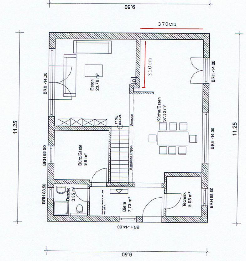

    Tobias, könntest du bitte einen Geschossplan hochladen, damit man sich vorstellen kann, was unten und links noch anschliesst?
    Stimmen die Raummasse in deinem ALNO Plan?
    Wenn Einbaukühli, heisst das 1 x Kühl- und 1 x Gefrierschrank?
  12. Tapp
    Tapp Mitglied
    Seit:
    14. Dez. 2013
    Beiträge:
    18
    Geschossplan anbei. bitte nicht an der Küchenaufteilung stören. die neue ist im Hausplan noch nicht umgesetzt. die Raummaße im Alno stimmen. Wir benötigen einen großen Gefrier- und Kühlschrank.

  18. Tapp
    Tapp Mitglied
    Seit:
    14. Dez. 2013
    Beiträge:
    18
    Hallo.
    wir sind aus dem Urlaub zurück und haben unsere Küche nochmal mit euren Tipps umgeplant. Die Insel ist jetzt länger geworden (280) und ohne L. Ich Hochschrankwand etwas ruhiger (ohne Rollo). In die Schwingtüren soll jetzt die Mikrowelle und die Nespressomaschine. Darunter eine Spülmaschine. Dazwischen der BO und der DGC. Der Durchgang neben der Insel beträgt jetzt nur noch 90cm. ich denke, dass reicht aber aus. Bei dem SBS wollen wir bleiben. Vielleicht kann man diesen etwas einkoffern und damit optisch schön von der Rückwand trennen. ist der 30 Schrank ganz rechts sinnvoll?

    Eine Ansicht vom Alnogrundriss wäre nicht schlecht .. Screenshot.
    Bei den Fächern für Mikrowelle und Espressomaschine solltest du darauf achten, dass sie möglichst 4-rasterig sind. Für die Espressomaschine wird da auch die Bedienung sehr erschwert. Vielleicht einen Ausziehboden erwägen.
    Die Insel kann doch max. 280 cm oder so lang sein (vermaßten Grundriss gibt es ja nicht ;-)). Ich finde das immer noch zu wenig Platz für Kochfeld und Spüle.
