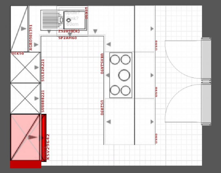

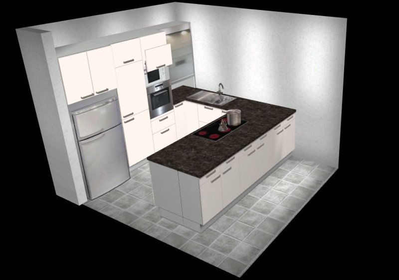

    wie viele andere sind wir auch am planen unserer Küche. Diese soll zum Esszimmer offen sein, aber durch eine Schiebetüre (3-teilig a 1m) bei Bedarf geschlossen werden. Die Elemente werden zwischen Kühlschrank und Wand versenkt. Da wir auch evtl. bei geschlossener Schiebetüre um die Kochinsel an die Schränke müssen (Teller usw.) muss ein Durchgang freibleiben. Leider ist mir noch keine andere Lösung als diese eingefallen. Die Raummaße sind B 370 x L 310. An der rechten Wand befindet sich eine Doppeltüre zum Garten.
    Wir sind uns nicht ganz sicher, was die Spüle angeht. Evtl.. wird es in dem Eck ganz schön eng. Links und rechts neben der Spüle befinden sich Eckschränke mit Karussell. Diese benötigen wir als Stauraum und für Vorräte. Die Mikrowelle im Plan wird es nicht geben. Hier befindet sich ein Dampfgarer. Zwischen Backofen und Kühlschrank befindet sich die hochgebaute Spülmaschine.
    Über Vorschläge und Tipps wäre ich dankbar. Wir haben derzeit ein Angebot (Plana) mit AEG Geräten (Backofen, Dampfgarer, Spülmaschine, Induktionsfeld), Granitspüle, Gutmann Umlufthaube, Granitarbeitsplatte und Hochglanzfront. Der Preis liegt bei 12.000 Euro.

    AW: Küchenplanung ok?
    :welcome: Tap hier im Küchenforum
    Wir benötigen noch einen Grundrissplan der Wohnung
    einen vermaßten Grundriss der Küche
    und beim Alno Planer den Küchengrundriss und die .KPL und .Pos Dateien
    Du hast die Arbeitshöhe noch nicht angegeben. Hast du die schon ausgetestet?

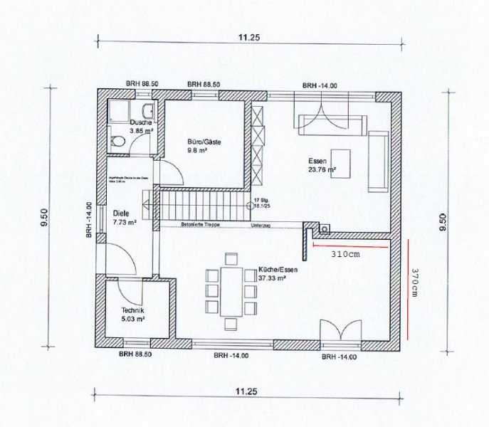

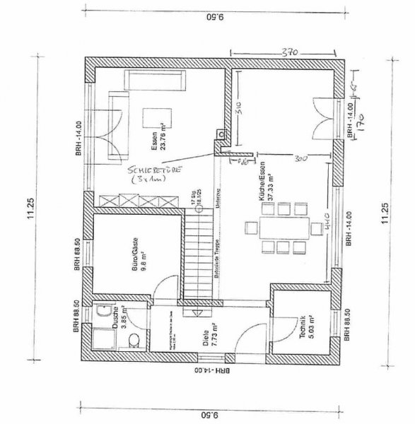

    Grundriss anbei. Was sind :KPL und :Pos Dateien?
    Zu den Höhen haben wir uns noch keine Gedanken gemacht.

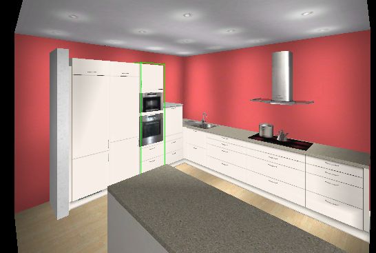

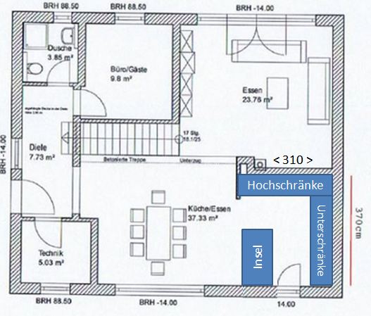

    Hi Tapp,
    aktuell hat Eure Planung recht wenig Stauraum und wenig APL.
    Könnt ihr die Fenster noch ändern?
    Wie wäre sowas. Rückseite der Insel ohne Schränke sondern überstehen für Barhocker, die man drunterschieben kann, wenn die Küche zugemacht wird. So kann man auch nur teilweise zumachen.
    Hochschrankwand 5 Hochschränke und rechts Jalousienschrank, dann 3m Unterschränke, ggf könnte man da so ein breites schmales Fenster setzen, dann nach unten eine Tür zur Terrasse, vom Essbereich würde ich auch noch eine Tür vorsehen. Dann so 2x1,50 Insel.
    Muckelina :-)

    nach betrachtem von eurem Grundriss, kann ich mich Muckelina mit ihrem Küchenvorschlag nur anschließen. Dein Vorschlag wird vor der Terassentür wirklich zu eng.
    Spart die Kosten für eine Schiebetür, die ihr seltenst, wenn überhaupt, benutzen werdet und nehmt eine L-Küche und einen Tresen zum Essbereich. Auf dem Tresen muss dann ja nicht gleich das Kochfeld sein.
    Der Wohnbereich ist vor den Küchengeräuschen ja gut durch die Wand geschützt.

    Danke für die Antworten. Ich weis allerdings nicht, wie ich 5 hochschränke + SBS auf 310 stellen soll? Wenn ich vor der Insel keine Schränke habe ist doch genauso viel oder wenig platz wie vorher auch. Der Abstand zwischen Tür und Rückseite der Insel beträgt jetzt 90 cm zzgl 10 cm Türrahmen. Reicht das nicht?

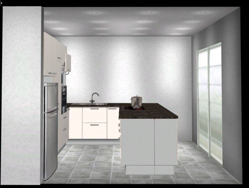

    ich habe mir noch einmal Gedanken über deine Küche gemacht.
    Da ihr 2,75 m Deckenhöhe habt, könnt ihr die Höhe gut nutzen.
    Wieso brauchst du 5 Hochschränke?
    Auf einen SBS-Kühlschrank würde ich verzichten, weil man die 3,10 m dann besser nutzen kann. Und da ihr nicht zu klein seid, mit den 6 Rastern in den Unterschränken.
    Ich habe folgendes geplant: 5 cm Blende, 60er Einbaukühlschrank, 60er Vorratsschrank mit Innenauzügen, 60er Hochschrank für Backofen und Dampfgarer, einen etwa 1,50 m hohen Schrank für den erhöhten GSP (den gibt es außerhalb des Alnoplaners auch in anderen Höhen), Eckblende.
    Auf der 3,70 m Seite geht es dann mit einem 60er Spülenschrank weiter, 90er mit Auszügen, 90er für das Kochfeld, einen 60er Unterschrank mit Auszügen und zuletzt 5 cm Blende.
    Als Insel dachte ich zwei übertiefe 80er Unterschränke zu nehmen.
    LG, Blumenlady

    Ähm ja 3,10 gehen nur 4 Hochschränke und rechts Jalousienschrank .. Mathe *tounge*
    Danke Blumenlady fürs darstellen. Ich würde den GSP Schrank auch hoch wählen.

    Ganz ehrlich, ich empfinde meinen Entwurf noch nicht als optimal. Man könnte so nämlich nicht GSP und Müll gleichzeitig offen haben und das wäre für mich ein Muss.
    Also den 90er Schubladenunterschrank in einen 60er und 30er für Müll teilen?
    @Tapp: wie wichtig ist für dich ein SBS-Kühlschrank?
    Für das Einstellen weiterer Bilder habe ich jetzt leider keine Zeit.
    LG, Blumenlady

    Euer Budget ist mit 3000 € angegeben. Eine vernünftige Dunstabzugshaube auf einer Insel und SBS schaffen schon allein, das Budget zu sprengen.
    Bei TK-Gerät hattest du in der Liste angegeben: steht woanders!
    Bei euren Wünschen würde das Budget eher bei 15.000 € ansetzen.

    So, mal zu den Ursprüngen zurück:-)
    Wenn man wie du eine offene Küche hat, legen wir den Raum gerne größer an, um z.b. zu schauen, wie weit ist es zum Tisch, wieviel Platz hat man etc. Erst dann kann man sehen, ob eine Insel o.ä. zu stellen ist.
    Ich würde dich deshalb bitten, den Küchenraum und Essraum nochmal richtig vermaßt einzustellen, damit auch die anderen alle Daten auf einen Blick haben.
    Desweiteren, hast du den Alno Plan anders gedreht als den Grundrissplan. Da es leicht zu Missverständnissen kommen kann wenn wir von Planoben oder Planrechts reden, würde ich dich bitten den Grundrissplan zu drehen.
    Ich spreche jetzt noch von dem falschen Grundrissplan, deshalb Planoben ist so ein Knick in der Wand, kannst du diese Wände genau vermaßen, auch wieweit die Wand in den Raum reinragt?
    Wie groß ist das Fenster? Im Alno Plan hast du es mit 1,70 angegeben. Stimmt die Zahl und der Abstand?
    An deiner Küchenplanung ist mir auch aufgefallen, dass du wenig Arbeitsfläche hast und dass du eher eine Ein-Mann Küche geplant hast. Würde man zu zweit darin arbeiten tritt man sich gegenseitig auf die Füße.
    Dann ist mir aufgefallen, dass du zwei Eckschränke verplant hast. Hast du diesen Thread schon gelesen?https://www.kuechen-forum.de/forum/themen/warum-tote-ecken-gute-ecken-sind.1616/
