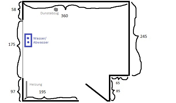

Hallo liebes Team,
nachdem Ihr mir so unsagbar doll geholfen hattet bei meiner Küchenplanung letztes Jahr, bräuchte ich jetzt auch nochmal eure Hilfe :-) Meine Schwiegereltern planen auch eine neue Küche und nachdem ich deren "Vorabplanung" gesehen hab, brauchen wir wirklich definitiv Hilfe :-)
Die Küche sollte in allem rellativ günstig werden... also keine ganz teuren Bauteile bitte :-)
So, dann bin ich mal gespannt, ob ihr meinen Schwiegereltern auch eine so tolle Küche zaubern könnt :-)
Checkliste zur Küchenplanung von SM01
Körpergrössen aller Hauptbenutzer (wegen Arbeitshöhe ) in cm : 165
Brüstungshöhe des Fensters (in cm) : 110 (87)
Raumhöhe in cm: : 220 (253)
Heizung : Heizkörper wie im Grundriss (komplett variabel)
Kühlgerät Größe : noch unbekannt (min. 110 also ein 122er )
Ausführung Tiefkühl (TK)-Gerät : Im Kühlschrank ab 3 Schubladen unten (kein TK)
Hochgebauter Geschirrspüler? : nein (JA)
Kochfeldart? : Ceran (herkömmlich) (Induktion )
Kochfeldbreite ca. (in cm)? : 60 (90)
Spülenform: : 2 Becken mit Abtropffläche (1 Becken m. Abtropfe)
Gewünschte o. vorhandene Tischgröße : Für 4 Personen, Thekenform
Wofür soll der Sitzplatz in der Küche genutzt werden? Wie häufig? : Schnelles Essen, Großer Essplatz im Wohnzimmer vorhanden
Was steht auf der Arbeitsplatte oder soll dort stehen? : Kaffeemaschine, Wasserkocher, Messerblock, Toaster, Brotbehälter
Welchen Stauraum gibt es sonst noch? : Geschirr/Gläserschrank im Wohn-/Esszimmer, Speisekammer, Hauswirtschaftsraum, Keller
Was/wie wird gekocht? (Alltagsküche, Menüs, Snacks usw) : Alltagsküche, gut bürgerlich
Wie häufig wird gekocht? : (fast) täglich 2x warm
Wird alleine gekocht? Oder auch gemeinsam? Mit und für Gäste? : Meistens alleine
Was stört an der bisherigen Küche und was soll die neue Küche unbedingt können? Warum? : Mehr Stauraum, moderneres Aussehen, Tisch soll nicht mehr Mitten im Raum stehen

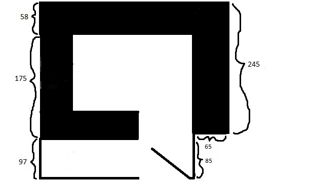

So, ich hab grad bemerkt das man mit der Zeichnung meiner Schwiegermutter nicht ganz viel anfangen kann. Ich werd heute abend nochmal vorbeifahren und mich mit dem Alno -Planer versuchen anzufreunden :-)
Jemand schon erste Ideen? Ich überleg die ganze Zeit wo man denn den Tisch bzw. die Theke unterbringen könnte....

So, war ebend nochmal da und hab mich jetzt mit dem Alno Planer versucht. Ich hoffe ihr könnt was damit anfangen :-) Leider soll der Apothekerschrank weiterhin dabei sein :(
und ich weiß nicht ob ich meinen Eingangspost noch ändern kann, aber wir haben grad folgendes gemessen und beschlossen:
brüstungshöhe : 87
Raumhöhe: 253
Heizung: komplett variabel
Kühlgerät im Hochschrank und groß, min. 110
Kein Gefrierschrank
Backofen und Geschirrspüler hoch
Kochfeld induktion und 90cm
Spüle: 1 becken und 1 abtropf
Gaaaanz wichtig, den blöden Tisch/Theke/whatever so planen, dass er nicht mehr stört.... eventuell eine Kochinsel mit integrierter Theke????

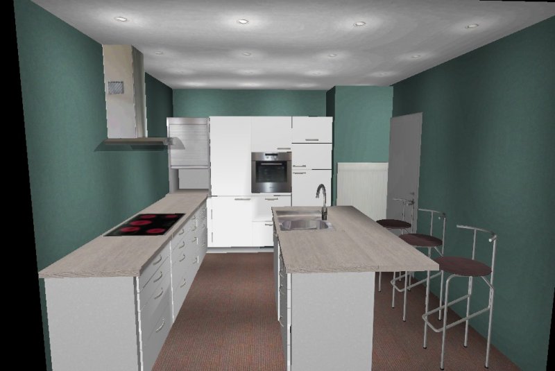

Ich habe einmal geschoben, bin aber selbst nicht mit der Planung zufrieden. Solange eine Essplatz für 4 Personen in der Küche untergebracht werden muss ist es mit viel Stauraum vorbei.
Da du von deiner Schwiegermutter sprichst gehe ich einmal davon aus, dass es sich um erwachsene bzw. jugendliche Bewohner handelt. Wenn es ein schnelles Essen in der Küche sein soll, werden doch nicht alle vier gleichzeitig dort sitzen. Auch ist eine hochgesetzte Spülmaschine so nicht möglich.
Den Heizkörper habe ich einmal hinter die Wand der Tür als schmalen Wandheizkörper geplant. Bei dieser Planung könnte er aber auch unten in die Nische.
Du schreibst Brüstungshöhe des Fensters 87 cm - welche maximale Höhe wäre denn möglich, damit das Fenster noch zu öffnen wäre - und die gewünschte Arbeitshöhe ist nicht ausgefüllt.
Also Hausaufgaben:
Ich habe wegen der Brüstungshöhe im 5-Rater, Arbeitshöhe 86, geplant.
beginnend planunten rechts (wo befinden sich die Lichtschalter?)
Kühli
BO
tote Ecke mit Ullaschrank unten mit Lifttür für Geräte
planlinks ab toter Ecke beginnend:
SpüMa
60er Spüle
80er Auszug
planoben ab toter Ecke beginnend:
90er Auszug mit Kochfeld und DA
30er Auszug
50er Apotheker - ohne Kommentar
planrechts:
Sitzplatz für 4 Personen

Ja, diese 87cm sind fix, da sonst das Fenster nicht mehr aufgeht. Deine Planung sieht echt schon toll aus, was hälst du denn davon, wenn man den Tisch als Verlängerung der Arbeitsplatte nach vorne setzt? Hab das jetzt mal so hingekritzelt... und nach recht die ganzen Hochschränke?

Das habe ich gerade so ähnlich ausprobiert...:cool: Hinter den Stühlen ist leider zu wenig Platz. :-\
P.S. ...die Planung ist so natürlich nicht ausgefeilt, weil ich sie verworfen habe. ;-)

AW: Küche meiner Schwiegereltern
Hey, so ist toll :-)
hilft es zu sagen, dass alle 4 gaaaaaanz schlank sind? Meine Schwägerin ist nur 1,50 groß und wiegt wohl grad mal 45 kilo (im ausgewachsenen Zustand :-) ) Könnte man einen 4 Stuhl nicht ans Kopfende legen? Und vor dem Fenster auch Arbeitsplatte , also beide Blöcke verbinden... der Rest ist echt schon genial!
Obwohl mit ein bißchen (gefällt mir so geschrieben besser als mit neuer Rechtschreibung :tounge:) rutschen der Stühle würde es schon gehen.
