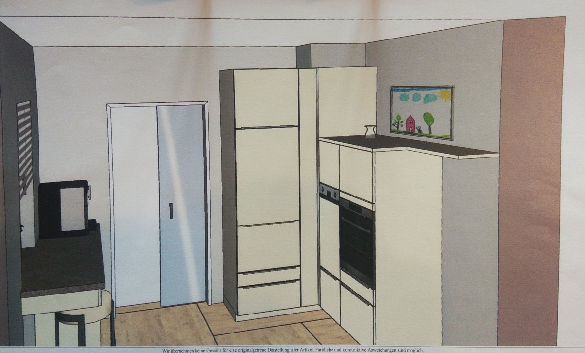

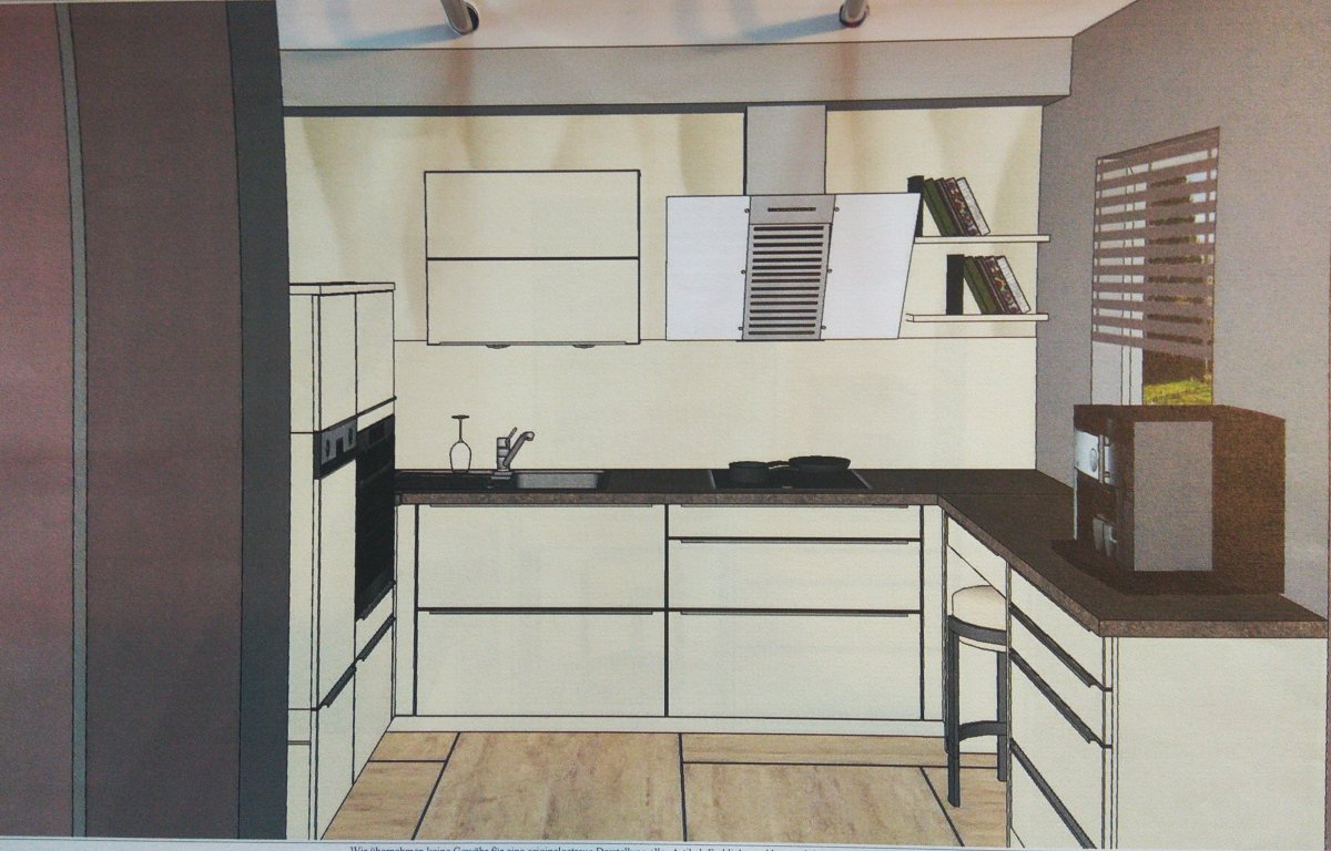

die Küche ist bereits gekauft und angezahlt, aber noch nicht bestellt.
Kleinere Änderungen sind daher noch möglich. Eine komplette Umplanung allerdings nicht mehr, meine Schwiegermutter hat dafür keinen Nerv mehr.
Was sie jetzt noch etwas stört ist das Regal in der Ecke oben-links und wünschte sich ne andere Lösung.
Ich habe bereits eine Spüle ohne Abltropfblech empfohlen und dafür mobile Lösung beworben.
Aufgrund der linken mindertiefen Zeile und dem Wunsch eine Ritter-Schneidemaschine zu haben, ragt die Schublade (Standardtiefe) über dem Heizkörper rein. Ansonsten wäre ein Auszietisch und kein Loch am schönsten.
Natürlich hakt die Küche noch ein paar Checkboxen ab:
Kaum Fläche zwischen Spüle und Kochfeld und kein MUPL .
Körpergrößen aller Hauptbenutzer in cm (wegen Arbeitshöhe ): 165
Art des Gebäudes: Bestandsbau > Umbauten ausgeschlossen, Eigentum
Brüstungshöhe des Fensters (in cm): 92
Fensterhöhe (in cm): 100
Raumhöhe in cm: 243
Einbaukühlgerät Größe: 140cm
Sitzmöglichkeit: Für wieviel Personen?: Für 1 Person
Wofür soll der Sitzplatz in der Küche genutzt werden und wie häufig: Brote schmieren, abends
Was steht auf der Arbeitsplatte oder soll dort stehen?: Wasserkocher, Messerblock
Welche weiteren Küchenmaschinen müssen in der Küche untergebracht werden: Allesschneider (z.B. in Schublade), Handrührgerät, Pürierstab
Welchen Stauraum gibt es sonst noch: Geschirr/Gläserschrank im Wohn-/Esszimmer, Speisekammer, Keller
Was/wie wird gekocht? (Alltagsküche, Menüs, Snacks usw): Alltagsküche für 2 an den Wochenenden scho mal für 6
Wird alleine gekocht? Oder auch gemeinsam? Mit und für Gäste?: Alleine, gelegentlich für Gäste
Steht schon ein Küchenhersteller fest oder wird bevorzugt: UNICA (Häcker ?)
Preisvorstellung (Budget): 15000

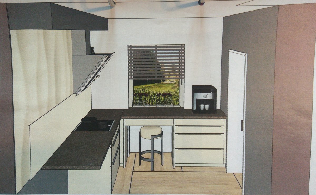

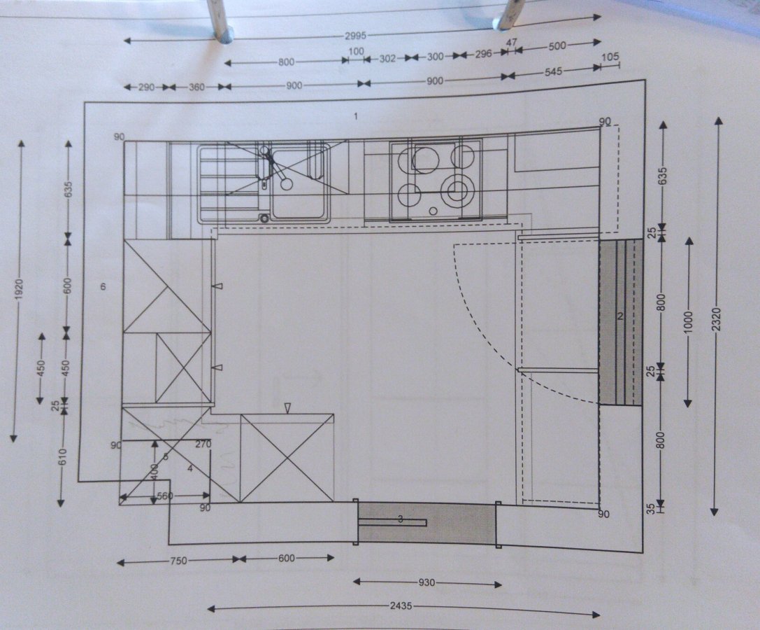

Uff. Erste Frage: Wie soll jemand an dem Tisch sitzen, ohne sich die Knie zu stoßen? Da muss der Hocker ja so tief, dass man dann nicht mehr vernünftig an der Arbeitsplatte hantieren kann?
Spontan folgende Ideen:
  • Spülbecken soweit wie möglich nach links, Kochfeld soweit wie möglich nach rechts.
  • Anfragen, ob 90er Kochfeld-Schrank zu Samy-Schrank 30-60 werden kann, 30er mit MUPL .
  • Schrank vorm Fenster schließen, dafür nur überstehende APL und Sitzhocker.
  • Hochschränke deckenhoch. Was ist dieser mindertiefe überm GSP übrhaupt?
  • Regal rechts neben DAH weglassen, da kommt sie nicht gut ran?
Aufgrund der linken mindertiefen Zeile und dem Wunsch eine Ritter-Schneidemaschine zu haben, ragt die Schublade (Standardtiefe über dem Heizkörper rein.
Das Kochfeld möchte sie aus optischen Gründen mittig über dem Unterschrank haben, mir wäre da auch jeder Zentimeter wichtiger.
Der mindertiefe Aufsatz über der GSP ist für die Mikrowelle , warum der nicht die volle Tiefe hat weiß ich nicht.
Zu dem Hocker-Loch: Es wurde ausprobiert und für ausreichend empfunden.
Die linke Zeile ist nur 50cm tief und da die Schneidemaschine aber ne Schublade in Standardtiefe braucht ragt die unter die APL geschraubte Schublade bis in die Nische der Heizung. Wegen des Heizkörpers, kann da leider kein Standard-US hin.
Das rechte Regal wegzulassen ist eine gute Idee. Hast du eine Idee für die Ecke links?
Ok, will sie denn die Küche anpassen, oder kam das nur als Vorschlag von dir? Wenn sie auf Optik soviel Wert legt, klingt es weniger so. Aber wenn da die Heizung ist (das ist die rechte Zeile,daher meine Verwirrung ;-)), dann geht mein Vorschlag ja eh nicht.
Sie will die Küche etwas anpassen. Bei der Spüle war sie vom nach links Schieben und einer mobilen Abtropfe begeistert, Herd verschieben ging dafür gar nicht.
Auf der rechten Seite hätte sie am liebsten kein Loch, sondern einen Schrank, aber ein Sitzplatz muss sein, damit ihr Mann sich Abends außer Sichtweite Brote schmieren kann.
Aber in die Kombination 50 tiefe Zeile, 60 tiefe Schublade und Heizung, hat mich vor eine (für mich) unlösbare Aufgabe gestellt.
Auf der linken Seite ist sie mit dem Regal im Eck zwischen BO-HS und Spüle nicht ganz glücklich.
MUPL findet sie gut, hatte aber keinen Platz gefunden. Wenn ein Samy gehen würde, wäre es bestimmt optimal.
Frage und Ideen zum Platz vor dem Loch:
Die Heizung als solches könnte zugebaut werden (dann mit Gitter in der APL und im Sockel )? Weil sie will kein Loch. Das Loch ist also vor allem da, wegen dem Sitzplatz?
Könnte sie sich mit einem KF weiter Richtung Fensterzeile denn dann anfreunden, wenn das KF symmetrisch über einem US wäre? Bei etwas schmalerem Spülenschrank bzw. wenn Spüle eh weiter nach links rutschen darf und Abtropfe dann aus dem Blick verschwindet...dann passt ein 30er - 40er Mupl-Schrank zwischen Spülenschrank und dann 60er Kochfeld US - bei symmetrischer Optik. Geht natürlich zu lasten von breiten Auszügen, aber hier wäre mir Mupl und mehr Platz für Haupt-APL wichtiger.
