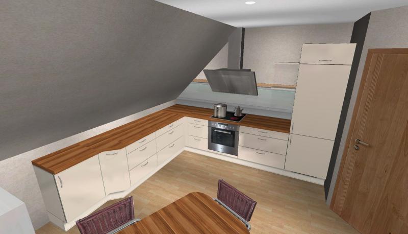

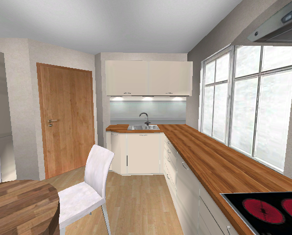

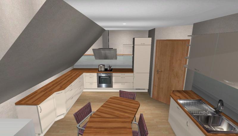

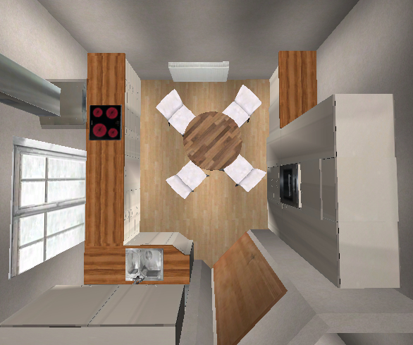

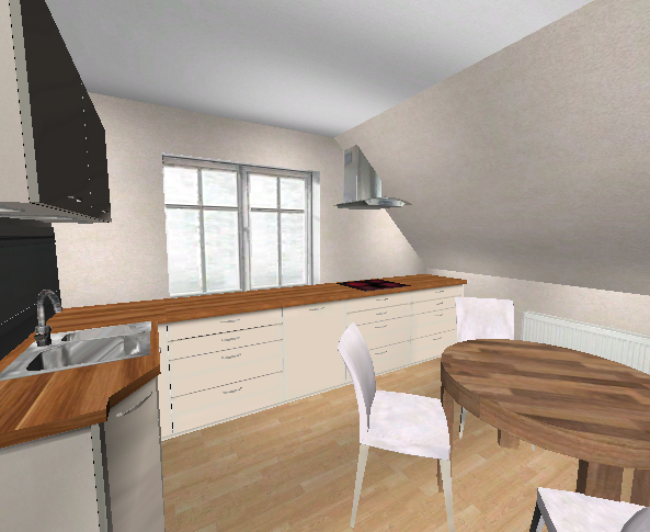

Hallo zusammen :-)
Ich möchte meine Übergangsküche nun nach 3 Jahren endlich in eine Einbauküche "verwandeln".
Vor knapp 4 Jahren habe ich übrigens schon ohne zu wissen, dass es dieses Forum gibt eine Küche für meine Eltern (im EG unter mir) mit dem Alno -Planer zusammengestellt.
Nunja, gelandet bin ich hier letztendlich über den Le Mans Eckschrank. Die Geschichte mit "Tote Ecke = Gute Ecke" habe ich mir nämlich selbst fast gedacht. Mittlerweile habe ich mich hier quasi festgelesen. Ein tolles Forum! Und irgendwo bin ich zu sehr Perfektionist, als dass mir eine Einfache Planung im Küchenstudio ausreicht. Ich habe schon unser Haus selbst geplant, weil mir die Ideen des zuständigen Architekten etwas zu "einfach" waren. Naja wenn man selbst drin wohnt, ist man halt mit mehr Eifer dabei :-) Dennoch bin ich jetzt sehr gespannt, was die Profis hier im Board mit meinem Grundriss anfangen bzw. aus ihm rausholen können :-)
Zum Einsatzzweck der Küche.
Da ich noch allein wohne, aber natürlich ab und an Besuch bekomme und ich in der Wohnung über meinen Eltern auch längerfristig wohnen bleiben werde, sollte die Küche auch genügend Möglichkeiten für einen 2-Personen-Haushalt bieten. Sprich nicht zu wenig Stauraum, aber dennoch genügend Platz um dort auch mal mit 3 Personen essen zu können.
Der Anschluss für die Spüle ist natürlich fix und liegt in der eingezeichneten Ecke. Daneben ist eine Steckdose für die Spülmaschine.
Der Herdanschluss befindet sich auch direkt hinter dem eingezeichneten Herd. Darüber ist auch bereits eine Steckdose für die Dunstabzugshaube eingeplant.
Beim Neubau musste alles relativ fix gehen, wir haben nämlich nicht einfach ohne Grund neu gebaut, sonstern mussten unser neues Haus abreißen, weil 2006 fünf große Eichen auf das neue Haus gefallen waren. Während der Bauphase wusste ich allerdings noch nicht wohin mich meine Arbeit führt. Nun weiß ich, dass ich erstmal "Zuhause" wohnen bleibe. Jedenfalls habe ich die Anschlüsse zu dem Zeitpunkt nur sporadisch eingeplant und bin relativ froh, dass es alles irgendwo "passt". Mein Küchenverkäufer hatte mir neben dem Kühlschrank noch einen Apothekerschrank empfohlen. Damit wird mir die Zeile aber zu "wuchtig".
Im Küchenstudio wurde mir eine 80cm Spüle mit 2 Auszügen darunter geplant, dann rutscht mir die Zeile aber zu weit in Richtung Tür.
Bei den Stand-Geräten habe ich mich eigentlich auf AEG eingeschossen. Welche das nun genau sind ist ja eigentlich nebensächlich. Aber was ist mit der Dunstabzugshaube. Habe hier gesehen, dass "vernünftige" Hauben erst im vierstelligen Bereich anfangen. Gefallen würde mir z. B. diese hier. Auf jeden Fall eine Kopffrei-Haube. Sollte ich auf Abluft gehen, da ich ja eh schon unter der Dachschräge bin?
Edit: Eine Mikrowelle soll auch noch irgendwo stehen. Bisher ist mir nu die Ecke in der Dachschräge dafür eingefallen.
Edit 2:

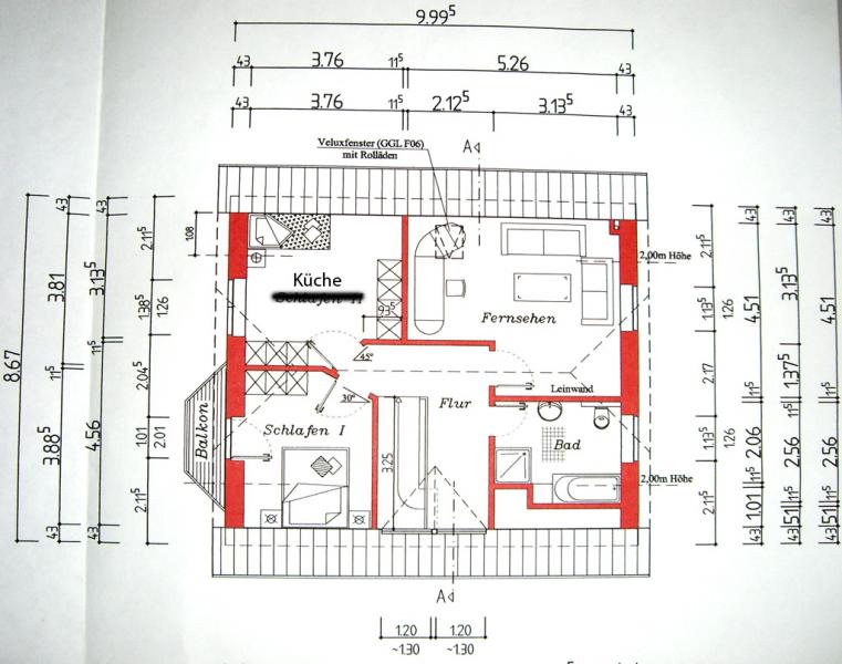

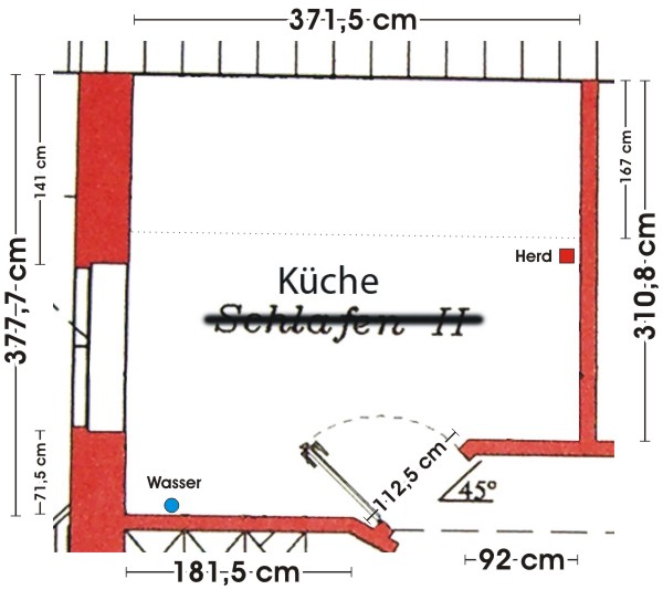

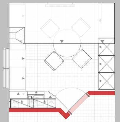

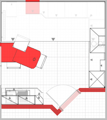

Ich habe die Anhänge jetzt ergänzt. Hoffe, dass ich bei den Maßen nichts vergessen habe (mit den Rohbaumaßen kann man ja nix anfangen).
Der Wasseranschluss liegt ca. 30 cm von der Ecke entfernt.
Der Herdanschluss liegt bei 155,5 cm (gemessen von der "Toten Ecke").
Die Kniestockhöhe liegt bei ca. 98 cm (gemessen von innen).
2 Meter Stehhöhe unter der Schrägen hat man bei 1 Meter Entfernung zur Wand. Der Winkel der Dachschräge müsste etwa bei 45° liegen.
Das Fenster hat eine Höhe von 1,25 Meter, verstehe die Frage dazu aber gerade nicht?
Im Anhang dazu Fotos und Alno-Planer Dateien.
Was denkt Ihr zu meiner Planung und wo seht ihr noch Verbesserungsmöglichkeiten?
Ich freue mich auf Eure Beiträge :-)

Hallo Markus/Hurric4n,
häng doch bitte immer noch eine Grundrissansicht als Bild mit dran. man kann sonst die Schrankbreiten und Größenverhältnisse kaum erkennen, nicht jeder arbeitet hier mit dem Alnoplaner. Evtl. wäre auch ein Grundriss des gesamten Stockwerks oder wenigstens der angrenzenden Räume gut.
Wie ist das mit den Dachschrägen? Welche Neigung, Kniestockhöhe? In welcher Entfernung ab der Wand hat man 2m Stehhöhe?
Was ist das für ein Fenster? Unten ein feststehendes Teil oder sind die 86cm das "höchste" was geht?
Und der Wasseranschluss. besteht evtl. die Möglichkeit, das Abwasserrohr in einer Vorbauwand nch weiter weg aus dieser Nische zu führen?

Hier noch mal meine Ergänzungen im Ausgangspost:
PS: Bitte entschuldigt die schlechte Perspektive, hab leider nur ein abfotografierten Grundriss auf dem PC gefunden. Bemaßungen habe ich gerade nachträglich hinzugefügt.

Über den Wasseranschluss ärgern wir uns selbst auch noch.
Hintergrund:
offiziell lief der Raum nie als Küche. Uns wurde gesagt, dass es dann kein EFH mehr wäre und nicht genehmigt würde. Der Bauleiter meinte dann, dass wir die Anschlüsse ja dennoch legen können. Wir dachten uns dann, wenn die so nett sind und die Anschlüsse dennoch legen, dann sollen sie damit auch wenig Arbeit haben. Also haben wir das Abwasserrohr einfach von der darunterliegenden Küche hochlegen lassen. Am Ende wurden uns die Anschlüsse übrigens voll berechnet.... hätten wir das gewusst... aber naja.
Sorry beim Fenster hatte ich die Höhe ab der Fensterbank gemessen.
Sprich: die Höhe bis zur Fensterbank beträgt 86,5 cm und das Fenster hat ab dort eine Höhe von 125 cm. Insgesamt sinds also 211,5 cm. Aber wieso ist das für die Küche so wichtig? :-)
Die Dachschräge hat übrigens kein Fenster mehr.
Mit der Arbeitshöhe von 86 cm bin ich bisher eigentlich zufrieden. Müsste ich vielleicht mal ausprobieren, denke aber dass 86 cm auch besser für den Raum wäre.

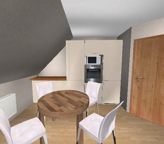

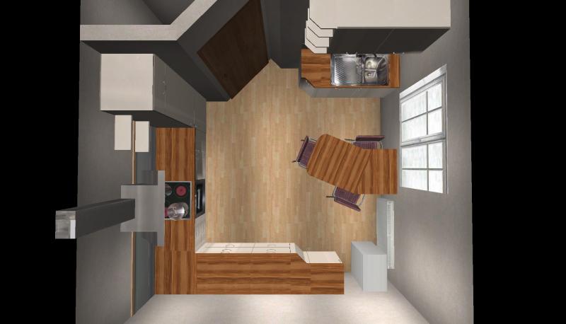

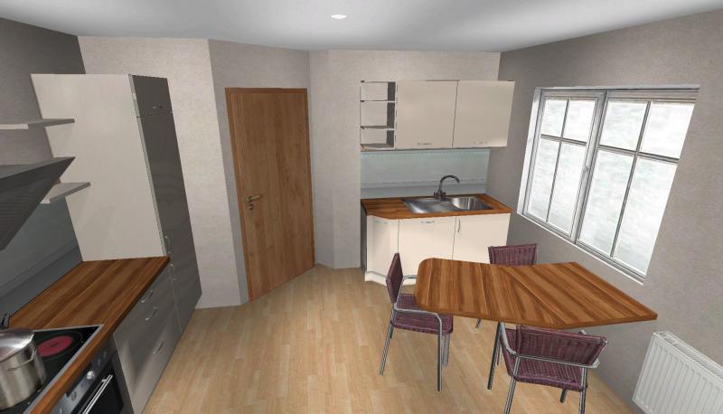

Hallo Markus,
ich habe jetzt mal das Wasser gelassen, wo es ist. Man sollte mal sehen, dass man den Abstand zum Fensterflügel ausreizt, so dass dieser gerade noch aufgeht. Da sollte man auf eine Höhe von knapp 90 cm kommen.
Ich fange mal hinter der Tür an:
- abgeschrägtes Element bzw. ganz weglassen und nur überstehende APL. Dort passt dann ein ausziehbarer Handtuchhalter entweder in den Schrank oder direkt unter der APL
- 60er Spülenschrank
- tote Ecke
- 80er Auszugsunterschrank
- 60er GSP (die Anschlußschläuche zur Wasserecke dürften kein Problem sein.
- 2x80er Auszugsunterschrank, auf dem einen das Kochfeld.
@Profis .. ginge das mit der DAH an der Stelle? Geplant ist Abluft
- Abschlußblende
Dieser Aufbau würde das Verlegen der Heizung erfordern. Dies dürfte aber nicht so aufwendig sein, da nur die ankommenden Rohre hinter den Unterschränken und dann das kurze Stück an der Stirnwand verlängert werden müßten. Dort könnte man die Rohre vielleicht mit einer passenden Fussleiste verdecken.
Auf der anderen Seite:
- Kühlschrank/TK-Kombination
- Backofenhochschrank mit Klappfach für mögliche einfache Standmikrowelle
- wenn noch nötig, dann einen Vorratsschrank für so vieles, was man im Haushalt hat. Vorzugsweise im unteren Bereich mit Innenauszügen wg. bessere Zugänglichkeit, im oberen Bereich Fachböden für selten benutzteres und größeres.
Daneben könnte man jetzt noch Arbeitsplatte machen, die auch als Abstellfläche für den Tisch dienen kann. Dadrunter Schiebetüren, um z. B. das Klimagerät bei Nichtbenutzung unterzustellen. Alternativ könnte man auch die ganze Ecke verkleiden und zusätzlichen Stauraum gewinnen, z. B. für Staubsauger, Wischzeug, Bügelbrett.
