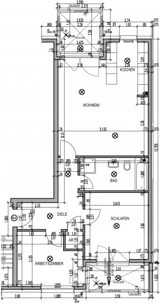

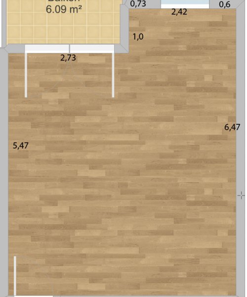

Würdest du uns noch bitte einen vermaßten Geschossgrundriss gönnen, damit wir die Laufwege erkennen können.

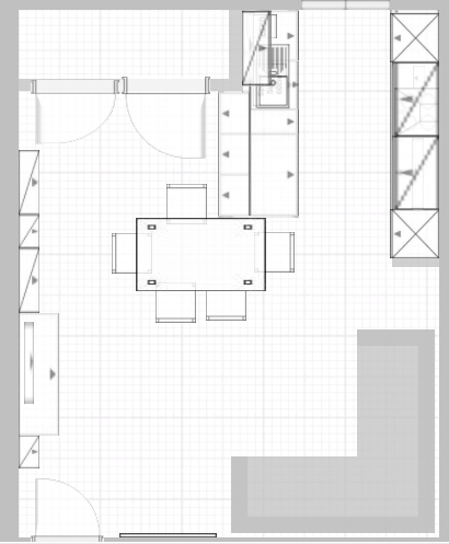

Ich habe noch den Grundriss mit hinzugefügt. Die dort noch eingezeichnete Wandecke auf 3,01 Meter entfällt.
Als Arbeitshöhe tendiere ich zu 91 cm.
Die Einbauküche in meiner derzeitigen Mietwohnung hat 86 cm. Ist zwar "ok", aber könnte ruhig ein wenig höher sein.
Mit Wohnküche meine ich eine offene Küche im Wohnbereich.

Grundsätzlich spricht nichts gegen die Aufteilung. Etwas seltsam die Halbinsel mit nur 60 cm Tiefe.
Da es ein offener Wohn/Ess/Kochraum ist, ist es immer hilfreich, wenn du auch mal aufführst, wie du dir die restliche Einrichtung des Raumes vorstellst. Wo z. B. Sofa? In welcher Form, Größe usw.? Wie sieht es mit Esstisch aus? Gibt es Möbel, die vorhanden sind und verwertet werden sollen? Dann bräuchte man auch die Maße. Denn so einen Raum muss man immer als Gesamtheit betrachten, sonst stellt man irgendwann fest, dass die Einzelbereiche zusammen nicht funktionieren.

Für die rechte untere Ecke habe ich ein (noch nicht vorhandenes) Ecksofa geplant. Mit dem Fernseher auf einem Lowboard an der linken Wand.
Bei dem Esstisch bin ich noch unsicher. Aber letztlich bleibt hierfür nur noch der Raum oben links in der Nähe der Balkontür.
Es ist auch mit davon abhängig, wie die Küche aufgebaut ist.
Damit diese nicht zu viel Raum vom "Wohnbereich" in Anspruch nimmt, war auch mein Gedanke, diese nach Möglichkeit nicht länger als 3 Meter werden zu lassen.
Bezügl. der Möbel kann ich allgemein sagen, dass ich sowieso vorhabe, meine derzeit vorhanden zu ersetzen. Die haben die beste Zeit schon hinter sich und mussten noch meine Qualmerei ertragen, als ich noch geraucht habe.

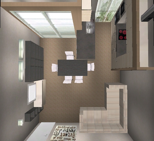

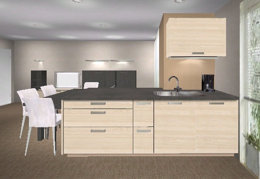

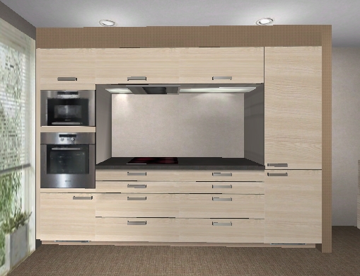

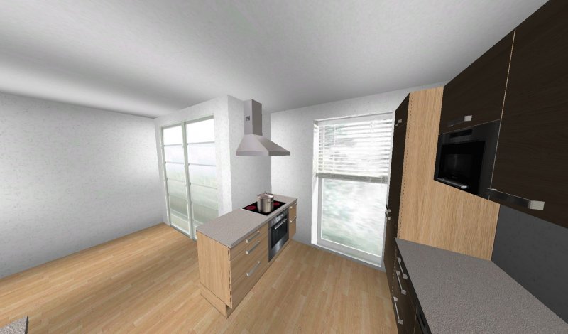

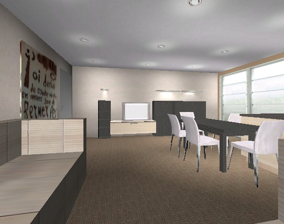

Manchmal machen Architektenvorstellungen durchaus Sinn :cool: .. ich habe die Trennwand wieder aufgenommen mit Abstand 305 cm zur planoberen Wand .. 302 cm würden auch gehen ;-) ... Wandtiefe ca. 56 bis 57 cm ... = Korpustiefe.
Wo soll eigentlich das Abluftloch hin?
Jetzt mal als 2-Zeiler mit dem Kühlschrank im schnellen Zugriff, Backofen/Mikrowelle hochgebaut. Das geht da direkt neben dem Fenster gut, weil auch die Fensterlaibung für Ellbogenfreiheit sorgt.
Zwischen den beiden Hochschränken 2x90er Auszugsunterschränke, auf dem einen das Kochfeld rechtsbündig aufgebracht.
Damit alles dezenter aussieht dann oben mit Bodenabstand ca. 180 cm Verkleidung bzw. flache übertiefe Hängeschränke aus dem Möbelprogramm. Dort dann einen Lüfterbaustein oder eine Decken-DAH integriert. Kopffrei, unauffällig und die Abluftführung verschwindet hinter der Verkleidung, die den gesamten Block einkoffert.
Auf der anderen SEite dann planoben zunächst die GSP, damit steht sie nicht im Weg, wenn man sie ausräumt, sondern Ausräumen klappt wundervoll in eine Richtung. Ca. 10 cm vorgezogen, so dass die APL dort ca. 70 cm tief ist. Das einfach deshalb, damit die Unterschränke, die ich von Halbinselrückseite da rangestellt habe, auf jeden Fall auch passen.
60er Spülenschrank mit dem üblichen Brett innen für die küchenüblichen Putzmittel, außerdem 2 großen Behältern im Auszug für Gelber-Sack-Müll und Altpapier oder so.
30er Auszugsunterschrank, oben für Müll direkt unter der APL ... der zweite Auszug unten ist Stauraum:
Und zum Abschluß noch einen 100er Auszugsunterschrank. Damit erhält man eine schöne kommunikative Arbeits/Spüleninsel. Ich liebe sie in meiner Wohnung :cool:
Von der Rückseite der Insel 3x50er Schränke für Vasen, schöne Gläser, Tischdeko etc.
Andockend einen 160x90 cm großen Tisch, unten das Ecksofa und planlinks Fernsehbank und Sideboard/Bücherregal oder so.

Donnerwetter.
Eine super Planung. Vielen Dank dafür.
Vor allem das ausnutzen der Ecke an der Balkontüre und die 70er Tiefe auf der linken Seite.
Kein Küchenstudio, in dem ich bisher war, ist auf diese Idee gekommen :-)
Ich muß diese Planung erstmal auf mich wirken lassen und gedanklich durchspielen.
Ein wenig skeptisch machen mich die übertiefen Hängeschränke.
Dort verstaute Sachen sind vermutlich weniger gut erreichbar als in "normalen" Hängeschränken.
Dafür sind die jedoch nicht so schön bündig.
Gibt es mit dem Backofen so nah am Fenster keine Probleme?
Denn vor/ an dem Fenster wird ja auch eine Gardine sein.
Nicht dass es dieser zu heiß wird, wenn die Backofentür geöffnet wird.
Das Abluftloch existiert noch nicht.
Ob sich das auch an die rechte Wand setzen lässt, habe ich bereits angefragt.
Es ist jedoch gut möglich, dass die Stadt dabei nicht mit spielt.

Gardine? Wenn nur 60 cm rechts vom Fenster sind, halte ich generell für nicht gut. Besser Jalousie, die in der Fensterlaibung sitzt oder Plisseegardine im Fensterrahmen befestigt. Und, genau weil dort die Fensterlaibung ist, gibt es auch kein Problem mit dem Ellbogen.
Hier mal beispielhaft mein Backofenschrank am Fenster:
Bei den Schränken über dem Kochfeld ... der planobere, also linke, beherbegt eh das Innenleben der DAH und nur im rechten ist Stauraum. Da könnte ich mir z. B. so Sachen wie Tortencontainer, Keksdosen, Raclette, Fondue oder ähnliches, was man halt nicht täglich braucht, vorstellen.
DAH-Abluftloch planrechts wäre schon günstig. Eine große Vorbereitungsfläche in den Raum (sogar mit Blick zum Fernseher :cool:) ist doch viel schöner. Und, wenn du da nachhakst, das Loch sollte auch 150 mm Durchmesser haben. Das hätten moderne und leistungsfähige Hauben nämlich gerne.

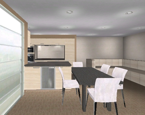

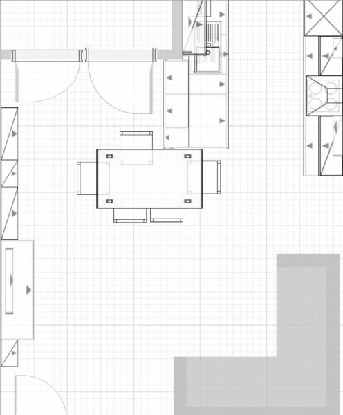

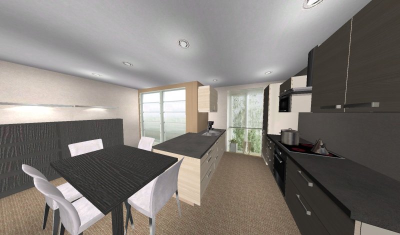

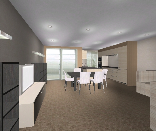

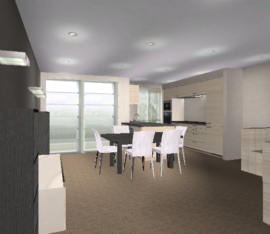

Ich habe nochmal ein wenig über die Planung gegrübelt :-)
Die rechte Seite wirkt ein wenig wie ein Block.
Obwohl alles schön bündig abgeschlossen ist, bin ich mir nicht sicher, ob das nicht zu "klobig" aussieht.
Ich habe an dieser 2 Zeilen Planung mal ein wenig modifiziert.
Die rechte Seite habe ich ein wenig aufgelockert, indem ich den Schrank mit dem Backofen entfernt und diesen statt dessen wieder unter das Kochfeld gesetzt habe :(
Zwischen Kühlschrank und Kochfeld ist ein 60er Schrank. Rechts vom Kochfeld dann ein 90er Unterschrank .
Für die Oberschränke habe ich die "normalen" genommen. Einen davon mit der Mikrowelle, damit diese nicht auf der Arbeitsplatte steht.
Die linke Seite habe ich (fast) so gelassen. Habe jedoch die Länge reduziert.
Statt des vorher vorhandenen 100er Unterschranks ist es nun ein 80er.
Die Rückseite habe ich in der Länge entsprechend angepasst.
Bezügl. der Schrankwahl auf der Rückseite muß ich mal schauen, welche sich für Getränekisten anbieten würden.
Bei dem Spülbecken bin ich auch noch am überlegen, ob ich diese nicht besser mit dem Geschirrspüler tausche und die Ablauffläche lieber links habe. Als Rechtshänder würde ich sonst, wenn ich doch mal etwas von Hand abwasche, über Kreuz greifen. Aber gut möglich dass das nur eine Gewohnheitssache ist.
Was haltet ihr von der Änderung?

AW: Küche für neue Wohnung
aus der Mikrowelle da oben möchte ich aber keinen Teller mit Suppe raus holen oder wenn man nicht rein schauen kann, ob die Milch schon kocht und dann beim Becher anfassen überkocht (ist mir schon mehrfach passiert und das schon auf der halben Höhe von der von dir geplanten).
Ich finde diese Schränke sicherheitsrelevant und würde den ohne große Not nicht so planen.
Wenn dir Kerstins Planung zu *blockig* erscheint***, dann solltest du wenigstens zwei Hochschränke nebeneinander stellen und in den einen Ofen (nicht ganz so hoch) und Mikro (im Klappfach).
Optisch nicht so der *Brüller* ist eine DAH zwischen Hängeschränken, sieht schnell nach *Dumbo*-Elefant aus und lässt sich nur ganz blöde putzen, ich hatte auch ne Esse so *eingeklemmt* und wenn die mal ne Grundreinigung brauchte, dann lief die *Soße* zwischen Esse und Schrank :-X
***Die Planung von Kerstin ist optisch ruhiger/aufgeräumter, als das, was du jetzt angedacht hast und nebenbei noch praktischer ;-)
Finde ich auch, Angelika ;-)
Wictale .. überlege mal, wo dann bei deiner Planung die Abluftführung nach draußen ist. Außerdem finde ich die Abschottung ggü. dem Sofa mit dem umbauten Block besser, sonst sieht alles so küchig aus.
Getränkekisten in die Schränke auf der Rückseite von der Insel wird nur mit dem 11er Bierkasten gehen. Diese Schränke habe in aller Regel eine Nutztiefe von ca. 33cm.
Getränkekiste hatte ich z. B. hinter der Drehtür unter dem Backofen angedacht.
Ob dein Platzbedarf die Kürzung der Insel "zuläßt", dazu solltest du eine explizite Stauraumplanung machen (Wort anklickern).
Die GSP würde ich auf jeden Fall am Rand lassen, dann kann man sie beim Kochen auch mal auflassen und nicht mehr benötigtes gleich reinräumen. Auch das Ausräumen geht praktisch in eine Richtung.
Wg. der 3 Teile, die man mal mit der Hand abwäscht .. so paßt es doch sehr gut. Hinten über der GSP die Kaffeemaschine und der Rest ist schöne freie Arbeitsfläche.

hmmmm. Vermutlich habt ihr Recht.
Vor allem dein Einwand mit der Mikrowelle, Angelika, ist ziemlich einleuchtend.
Allgemein fällt es mir ein wenig schwer, mir alles im fertigen Zustand vorzustellen.
Ob das alles dann auch wirklich so passig ist.
Eine Stauraumplanung reiche ich noch nach.
Sollte aber ganz gut hinkommen, verglichen mit dem, was ich derzeit zur Verfügung habe.
Bezügl. der Getränkekisten ....
die hinteren Schränke an der Insel sind wirklich nicht sonderlich tief.
So eine Kiste müsste dann schon quer reingestellt werden, was dann schon einen 50er Schrank benötigt.
Unter dem Backofen passt eine Wasserkiste aber gut rein.
Was mir aber noch einfällt: Auf der linken Seite sind die Unterschränke ja 10 cm vorgezogen und an diese wird die Insel gebaut. Die Unterschränke sollten dann doch irgendwie am Boden befestigt werden, oder nicht?
Nicht dass die "verrutscht" wenn man mal dagegen stolpert.
Oder noch schlimmer: wenn die Insel ein wenig kippt wenn eine schwere Schublade ausgezogen wird.

Auf eine Rückmeldung bezügl. des Lochs für die Ablufthaube warte ich ja auch noch.
Aber ich habe noch keine direkte Eile, da ich die Küche vermutlich erst zum Jahresende hin benötige. Dennoch muß ich natürlich viel früher wissen, wo welcher Anschluß hin soll.
Vielleicht positioniere ich die Couch auch gedreht. So dass der Fernseher an der unteren Wand steht. Dann könnte ich zwischen Couch und Küche ein mittelhohes Raumtrennungsregal oder so hinstellen und den Esstisch dafür an die linke Wand.
Naja .. mal durchspielen.
Aber vorher kümmere ich mich noch um meine Stauraumplanung.
Aber schonmal vielen vielen Dank für eure Hilfe.
Viele Grüße
Administratorin
47.860
Dann solltest du dir idealerweise an beiden möglichen Stellen die Fernsehanschlüsse etc. legen lassen. Sonst wird es blöd mit Antennenkabel usw.
Du brauchst die Küche zwar vielleicht erst Ende des Jahres, wenn du dich aber grundsätzlich entschlossen hast, schadet es nicht, mal loszuziehen. Ideal wäre nämlich ein genauerer Installationsplan wg. extra abgesicherten Anschlüssen usw.
Kannst dich ja mal in unserem Info-Bereich schlau machen --> Installationspläne für die Küche - Planungsaspekte - Küchen-Forum
