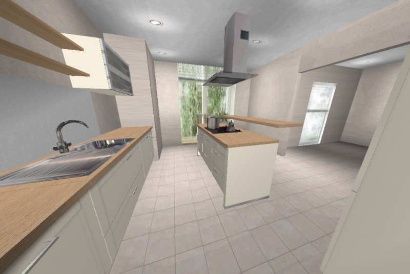

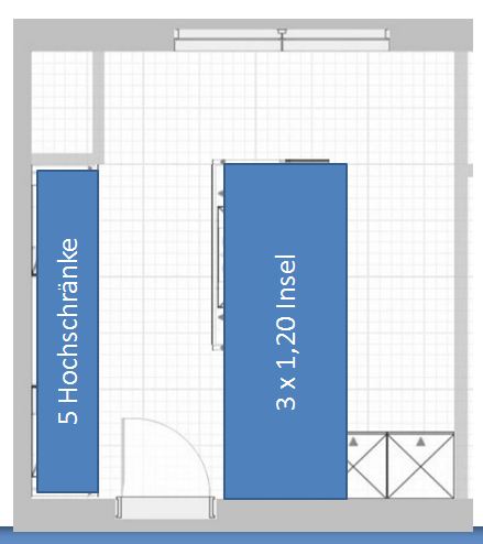

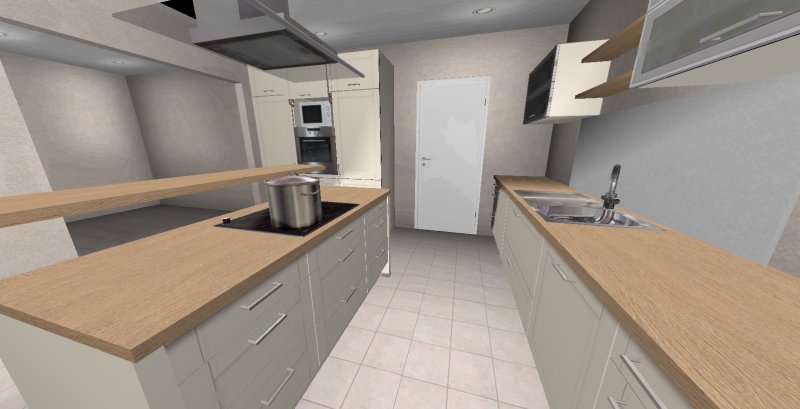

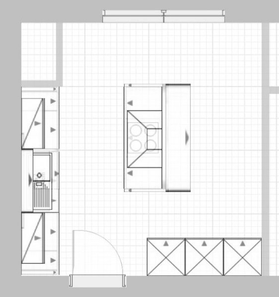

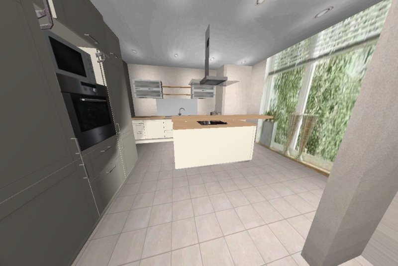

nachdem wir bisher in zwei Küchenstudios waren und uns die Preise jetzt schon nicht mehr viel Vergleich ermöglichen, fragen wir hier noch einmal nach Ideen und "Richtgrößen" was unsere bisherigen Wunschküche so kostet und ob es noch Ideen zur Optimierung gibt.
Angedacht ist bisher eine Dreiergruppe mit Hochschränken, wobei einer davon (der in der Ecke) eine Kühl-Gefrier Kombination ICBN 3366 (ICBN 3366 Premium BioFresh NoFrost) enthalten soll.
In den mittleren soll der hochgesetzte Backofen (hier haben wir uns noch auf keinen Typ festgelegt, schön wäre allerdings ein Modell mit Pyrolyse ) und hinter einer Lifttür eine Mikrowelle (die ist bereits vorhanden).
In den dritten Schrank soll noch ein "kleiner" Gefrierschrank, da uns die 2,5 Schubladen im Kombigerät nicht ausreichen.
Für die zweite Wand haben wir an eine Reihe von Unterschränken mit den Breiten 30 - 60 - 100 - 60 - 30 gedacht.
In einen 60er Unterschrank soll der Geschirrspüler . Die anderen Unterschränke waren jeweils mit Auszügen bzw. Schubladen. Die angedachte Spüle ist von V&B (Einbauspülen von Villeroy & Boch - verschiedene Ausführungen:  Villeroy & Boch) die mittig über dem 100er Schrank eingebaut werden soll.
Als Oberschränke sind zwei 90er mit Lifttüren und zwei Regalböden dazwischen gedacht.
Die Kochinsel besteht aus 3 Unterschränken, sowie einem Induktionskochfeld mit Twist Bedienung T43T40N0 (Neff - PRODUKTE - Kochfelder - Elektro-Kochfelder mit Induktion,autark - T43T40N0) sowie einem zusätzlichen Tresen den wir zum Frühstücken nutzen wollen.
Die Abzugshaube ist eine Umlufthaube von Siemens LF91BA560 (Produktsuche - Kochen und Backen - Dunstabzugshauben - Inselessen - LF91BA560).
Wir haben bisher zwei konkrete Angebote von ~15000€ mit einer Nolte Küche mit Lackfronten (Mognolia/Eiche) bzw.
~11.000€ für Nobilia mit Folienfronten (und einfacherer Abzugshaube).
Wir fragen und jetzt vor allem, mit welchem Angebot wir weiterarbeiten sollen (ist Lack besser als Folie, wie ist der Unterschied Nolte / Nobilia, ..) und natürlich es die Küche so optimal geplant ist, oder ob es noch Verbesserungsmöglichkeiten gibt.

Bzg. Fronten sind Folienfronten so das schlechteste was man nehmen kann und Lack ist einer der teureren Fronten. Wenn Du Angebotspreise vergleichen willst ist es immer gut den mittleren Internetpreis der Geräte + Versand und 50€ Aufbau zu rechnen, dann bekommst Du ein Gefühl für den Möbelpreis. Dazwischen liegt bspw. noch Schichtstoff , das ist sehr robust nicht ganz so eben, man sieht ganz leicht Kanten und liegt preislich dazwischen. Wir haben zB Melamin, sieht fast aus wie Lack und ist günstiger.
Die Insel wäre mir zu wenig tief, statt des Tresens würde ich es tiefer machen.
Im Prinzip viel mir gleich so eine Aufteilung ein, ist Geschmacksache, ich finde es toll, ähnlich wie meins nur der Nachteil, dass man etwas rum laufen muss.
Ansonten würde ich schauen einen Hersteller mit 6 Rastern zu nehmen, dadurch bekommt man eine Stauraumebene zusätzlich.

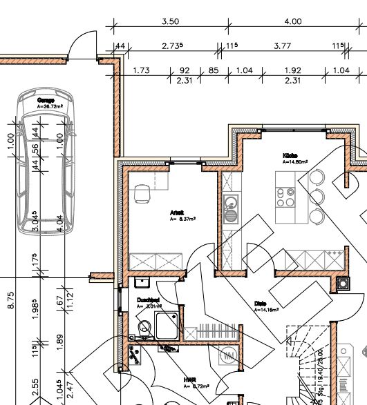

Schöne Vorstellung mit allem was wir so benötigen :-) gleich im Eröffnungsbeitrag :2daumenhoch: Das Einzige was mir fehlt ist ein vermasster Küchengrundriss (am besten Architektenplanung). Ich gehe von Schiebetüren in den Garten aus? Auch als Küchenzugang würde ich eine Glasschiebetüre empfehlen (entweder aussen laufend od. in der Wand).
Die 91cm erscheinen mir eher niedrig bei einer Grösse von 173cm; das solltest Du dringend austesten.
ARBEITSHÖHE ermitteln:
    [*=1]maximale Höhe ist Oberkante Beckenknochen.
Sobald man die Schultern hochzieht ist es zu hoch; wenn man sich vorbeugt zu niedrig.
Ausführlicher in Optimale Arbeitshöhen :link: beschrieben.
Hier noch etwas ausführlicher zu 5er (Nobilia & Nolte ) und 6er-Raster und Korpushöhen. Ich würde bei eurer Grösse unbedingt 6er-Raster empfehlen und Schichtstoff od. Melaminfronten, wenn Kinder & Grobmotoriker im Haus aktiv sind.
Arbeitshöhe & Rastermasse
Zu Nolte im Vergleich zu anderen Herstellern mit nur drei Zentimeter höherem Korpus (zB Häcker ):
Der größte und auch für Laien sichtbare Unterschied ist das Raster und das spricht eindeutig für den 78 cm Korpus . So kann eine Stauraumoptimierung erreicht werden.
Selbst größere Töpfe bekommt man in 26cm hohen Auszügen unter, bei 30cm Auszügen hast du einfach 4cm mehr Luft, also ungenutzten Stauraum dazu.
In die hohen 39cm Auszüge bekommst du dafür zB Flaschen, Mixeraufsätze, Cornflakesschachteln, die aber für 30cm Auszüge wiederum zu hoch sind.
Und dein Besteck braucht auch keine 15cm hohe Schublade, 13cm reichen.
nolte-vs-haecker-u-a-jpg.64764
Wenn ihr euch also nicht in eine spezielle Noltefront verliebt habt, solltet ihr vielleicht nochmal darüber nachdenken.
- 78 cm Korpushöhe
- 4 cm APL -Höhe
- 12 cm Sockelhöhe
Es lässt sich Vergleichen, wenn man die Geräte rausrechnet (siehe Muckelina's Beitrag) und sich genau die gleichen Fronten & Aufteilungen anbieten lässt. Ihr solltet mit keinem der Angebote weiterarbeiten, sondern euch lieber Angebote von Schüller , Häcker, Bauformat , Brinkmeier Brion etc., im 6er-Raster und robusten Fronten unterbreiten lassen.
Die angedachte Grundaufteilung ist eine brauchbare Variante; folgende Anmerkungen hierzu (immer von links nach rechts):
  • Schmale Schränke sind prinzipiell ungünstig (weniger und sehr teurer Stauraum), ausserdem ist der GSP am Rande besser aufgehoben, deshalb die Aufteilung der Spülenzeile: 100cm U-Schrank; 40cm Müll u.d. APL; 80 cm Spülen-U-Schrank; 60cm GSP (hat nur eine Front - kein U-Schrank). Möglich wäre auch 90-40-90-60 od. 80-80-60-60, od. 60-80-80-60; wobei Symmetrie überflüssig ist, da man in der Küche in keiner Position diese Symmetrie wahrnehmen kann.
  • Insel - die Durchgänge zwischen den Arbeitsblöcken und zwischen Seitenschränken & Insel sollte ca 90-100cm betragen. Zur Schiebetüre hin, kann es auch weniger sein.
  • Spülbecken so gross wie möglich wählen (an Bleche, Bretter, grosse Töpfe, Roste denken).
  • Warum Umluft und nicht Abluft? Die ist immer Effizienter und zur Strafe günstiger und leiser zu haben.
  • Glastüren sehen trotz Milchglas im echten Leben meist nicht gut aus, nur im Küchenstudio oder Katalog unter kontrollierten Bedingungen mit aufgeräumten, einfarbigen und spärlichem Innenleben wirken sie so schön.
    Hier ein paar Beispiele aus dem echten Leben:
    Auch diese Leute dachten, bei ihnen würden die Glasschränke so schön, wie im Küchenstudio aussehen...
  • Die Kochinsel solltet ihr lieber mit überstehender Arbeitsplatte , als mit Tresen bauen - der Tresen behindert die optimale Nutzung und begrenzt die Arbeitsfläche sinnlos. Dafür besteht akkute Absturzgefahr...
  • Die U-Schränke der Kochinsel auf 2 breite U-Schränke in Uebertiefe festlegen - das gibt deutlich mehr Stauraum.
  • DAH würde ich eine Decken-DAH vorschlagen (z.B: von Best - die sind brauchbar und bezahlbar).
  • Magnolia beisst sich i.d.R. böse mit Weiss ... das sollte man sich also gut überlegen.
  • offene Regale schauen zwar hübsch aus, sind aber häufig zugemüllt und schauen suboptimal aus.

Vielen Dank für die Anregungen, ich denke da werden wir unsere Planung noch einmal ein wenig überarbeiten.
Bei den Glasfronten der Oberschränke wollten wir sowieso nur jeweils die untere Hälfte nehmen, damit die Front nicht so massiv wirkt. Mal sehen, ob wir da noch auf ganz geschlossen wechseln und wie das dann aussieht.
Warum ist der GSP am besten am Rand aufgehoben?
Bei der Abzugshaube würden wir zwar gerne eine Abluft nehmen, da wir aber eine kontrollierte Be-/Entlüftung haben und auch noch einen Kaminofen im Wohnzimmer wollen war unsere bisherige Info das einen Ablufthaube nicht mehr so einfach installiert werden kann. Und wenn braucht man einen Unterduckwächter, der das gesparte Geld bei weitem wieder auffrist.
Mike
AW: Küche für ein Eigenheim
GSP am Rand ist immer gut, weil man dann in eine Richtung ausräumen kann und nicht immer um die Klappe herum muß. Außerdem ist das meist eine Position, wo die GSP auch mal beim Kochen eine Weile offen stehen kann, weil die Klappe nicht stört. Dann kann man immer alles gleich dort verstauen, was man nicht mehr braucht.
