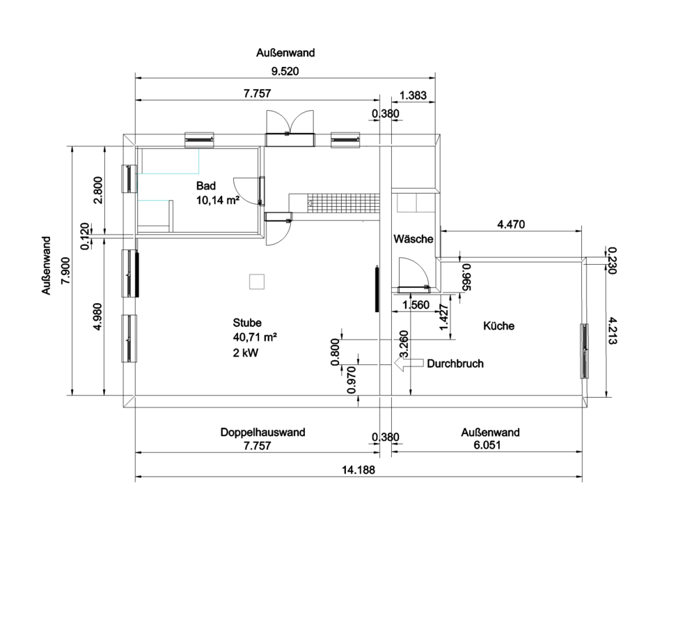

Wandheizungen macht man nicht komplett an alle Wände. Erstmal nur außen.
Und dann gibt es auch noch Sockelheizungen, die ebenfalls die Wände darüber erwärmen.
Da Temperatur nicht nur absolut in Grad relevant ist, sondern auch die Art wo sie herkommt (Strahlung wird angenehmer empfunden als Konvektion).... Wäre durchaus ne Überlegung wert.

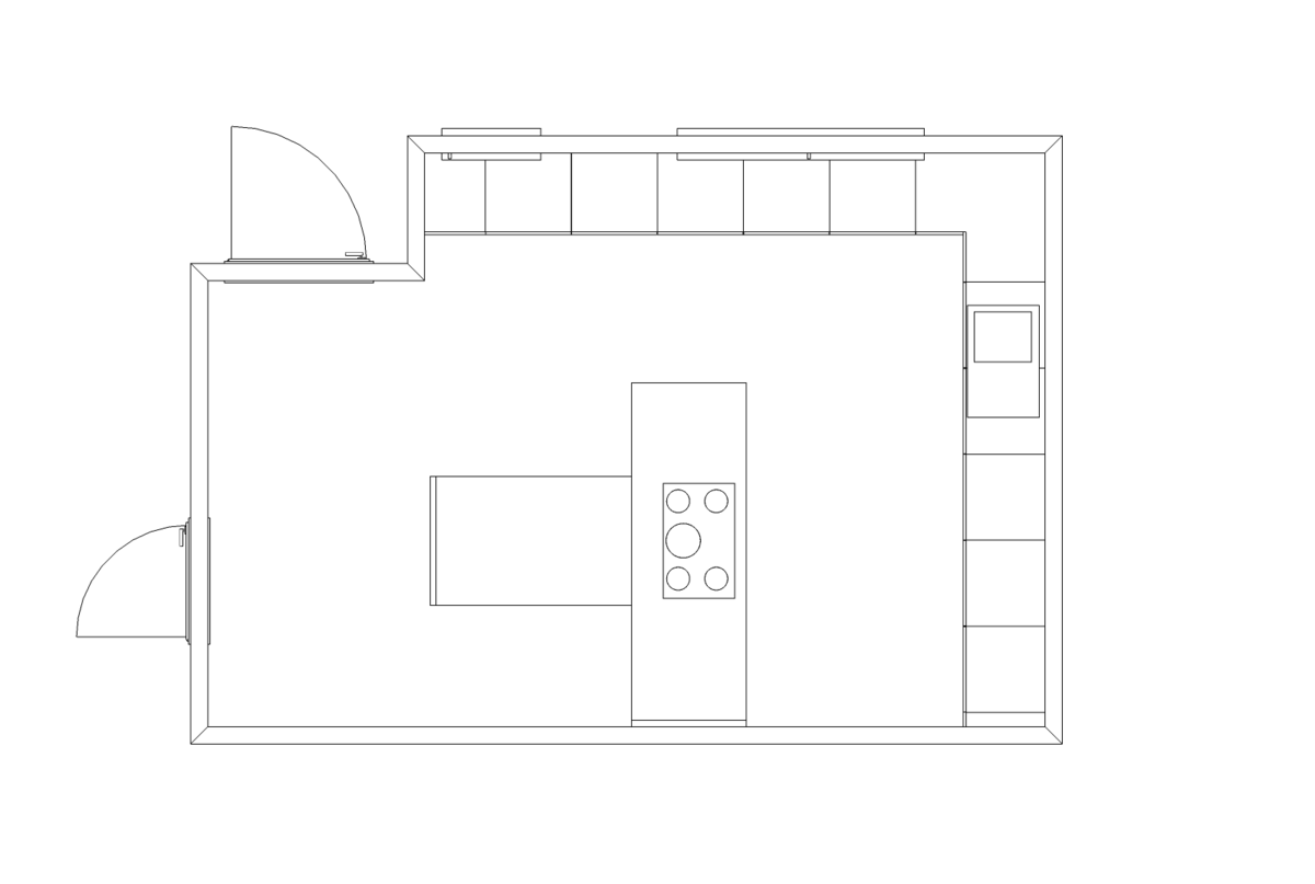

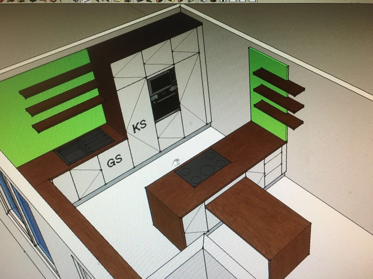

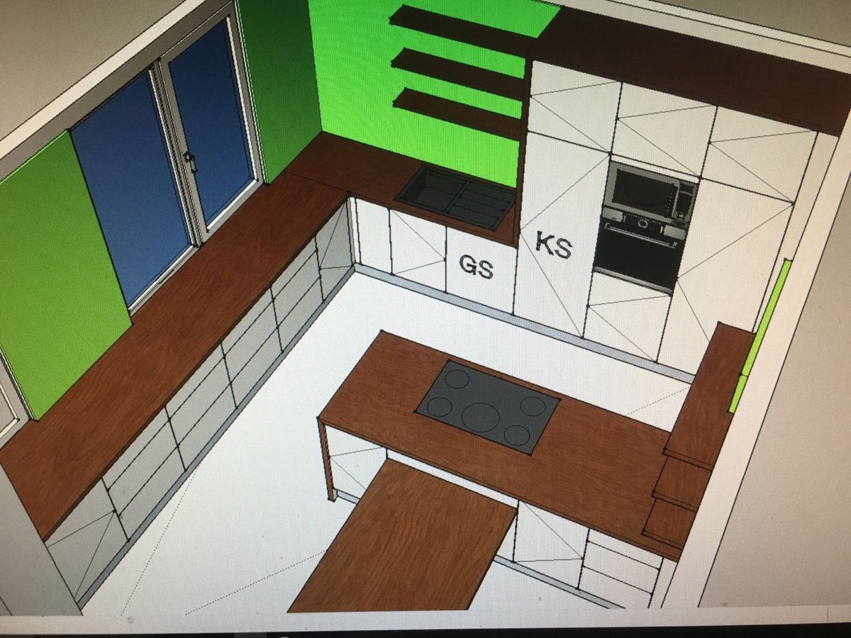

Mal angenommen, Du hättest bei meinem Vorschlag soviel Stauraum in Unterschränken, dass Ihr keine Hänger braucht: dann könnte man die gesamten Außenwände mit WH versehen. Im Küchenbereich wird man eh nicht nachträglich noch großartig was aufhängen.
Wenn man weiß, dass in bestimmten Bereichen was aufgehängt werden soll, kann man dafür ja einen Streifen freilassen.
Auserdem gibt es für WH so "Wärmefolien": die legt man auf die Wand und dann bilden sich die wärmeren Bereiche über den Heizschlangen ab. So kann man die orten.
Also Außenwände heizen und Strahlungswärme genießen. Und dazu vll. noch einen hohen HK an die Kammerwand für die ganz kalten Zeiten.
So ne Bruchsteinwand in " roh" (ginge das bei Euch?) und ohne Heizkörperverzierung stelle ich mir recht interessant vor. Find ich hübsch.

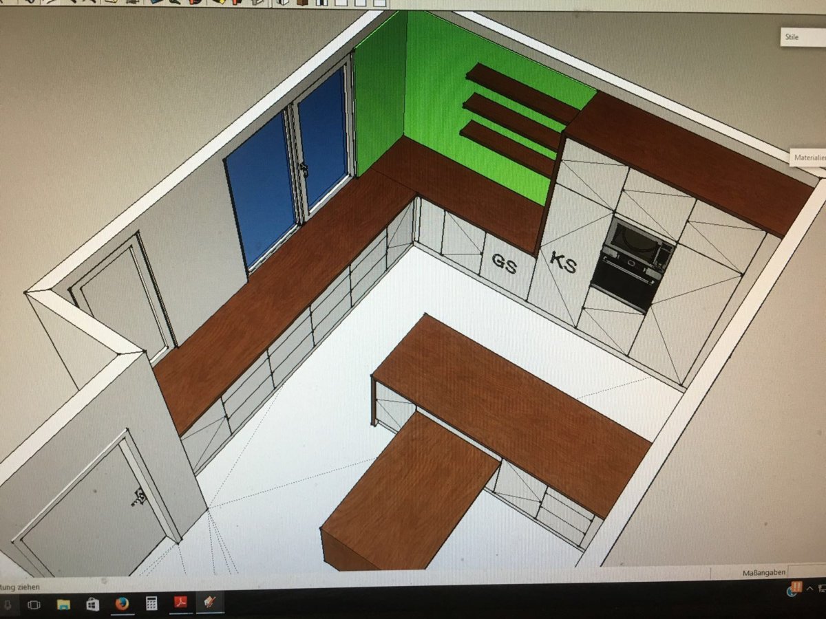

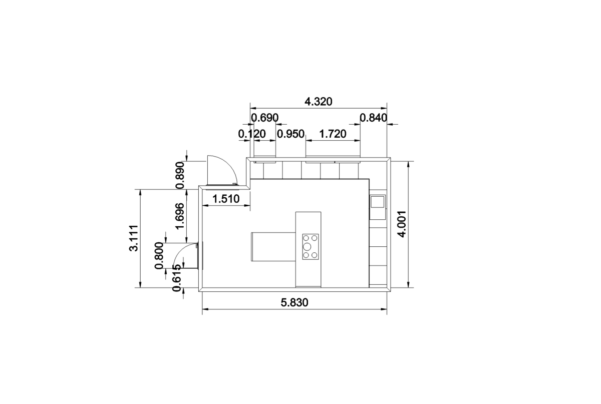

Mal zur Küche: käme
Ikea in Frage? Vorteil wäre eine gute Korpus Höhe und mit z.B. den Veddinge Fronten könnte das mit 10.000 Budget durchaus hinhauen.
Hab letzten Herbst bei Freunden eine Ikea Veddinge mit glaub bischen weniger Schränken für ca. 6300,- € eingebaut. Geräte alle ausm Inet.
Incl. 90cm
Neff I-Kochfeld, Neff Kühli in 140cm mit diesen Schubladen unten drin, Neff Backofen mit Slide&Hide, Kopffreihaube aus Glas,
AEG GSP, Spüle usw...
Also wenn Ihr da eh handwerklich begabt seid... Nur zu. Ikea kommt meiner Erfahrung nach erst bei den teuren Fronten preislich in den Bereich, wo man auch in normalen Küchen Studios gucken kann.
Sodala, das waren jetzt nur mal meine Vorschläge. Vielleicht hat noch jemand ganz andere Ideen.
