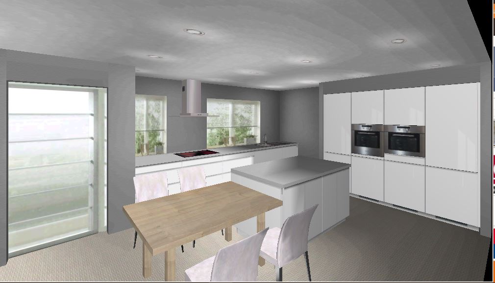

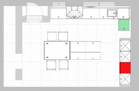

Geschirrspüler werden nicht IN Hochschränke/Seitenschränke eingebaut, da sie selber komplett 60cm breit sind (nicht nur die Front, wie bei Backöfen).
Daher kann man jeden Geschirrspüler hochbauen. Es ist allerdings immer eine Sonderkonstruktion mit Unterteil und je nach dem Oberteil und Seitenwangen oder seitlichen Hochschränken daneben. Außerdem muss der KFB darauf achten, dass die Türklappe richtig aufgeht. Das erfordert je nach Modell zB eine abgeschrägte Frontkante des Unterbaus.
