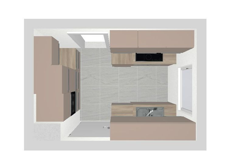

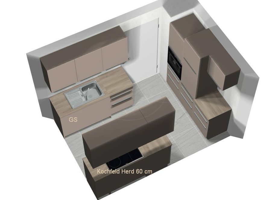

Im Anhang der Grundriss der jetzigen Küche und meine Versuche eine Küchenplanung ohne Blenden zu erstellen.
Das Kochfeld soll nur 60 cm werden. Elektrik wird neu gemacht werden. Beim Herd ist die Position in etwa durch den Dunstabzug über Dach vorgegeben.
Die Küche soll oben geschlossen sein.

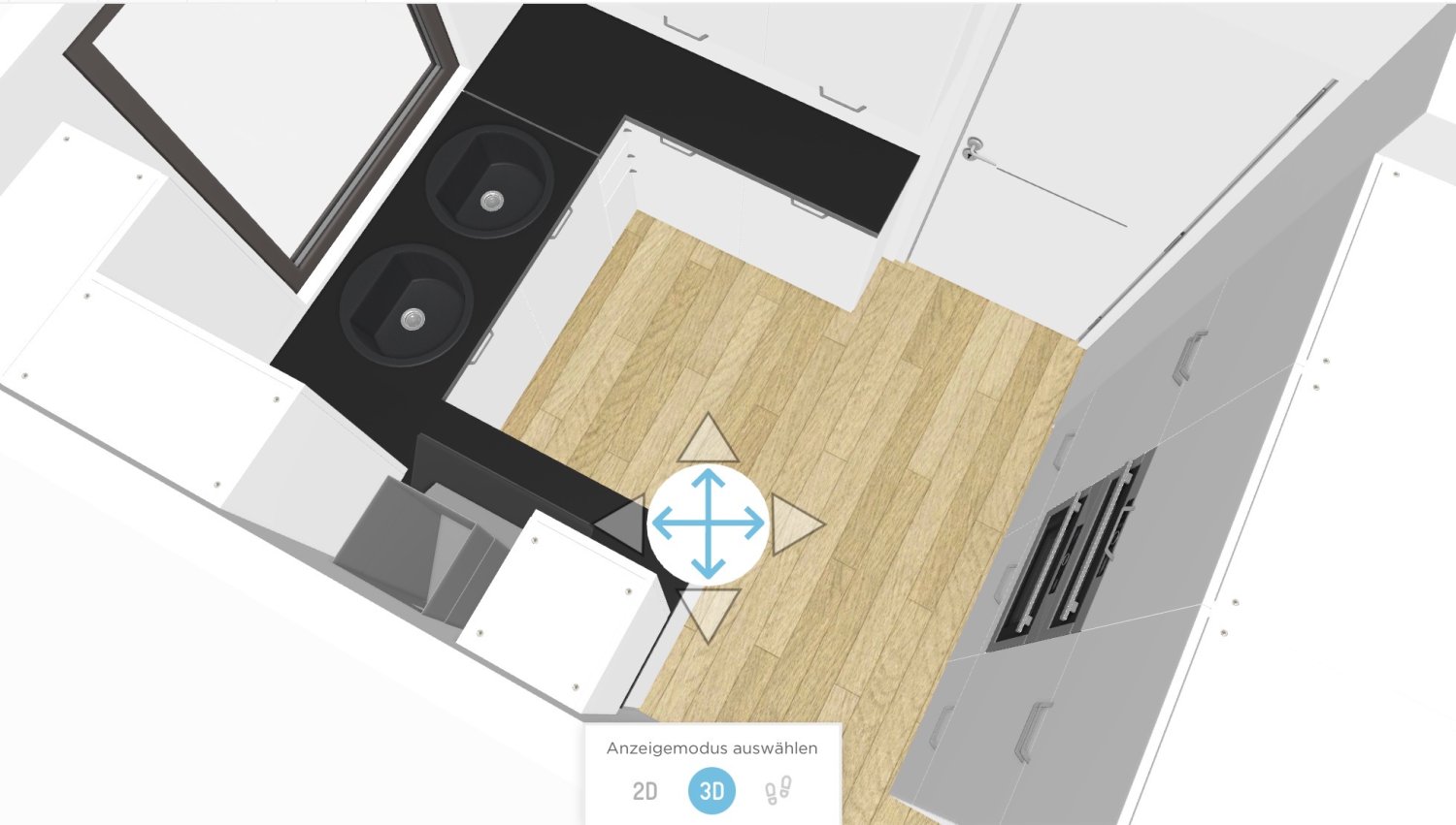

Zur Küchenplanung : warum setzt ihr die Spüleinheit, also den Block nicht unter das Fenster? Die Ecke würde dann viel homogener aussehen. Die Wasseranschlüsse könnte man ja um einen Meter verlegen. An der Wand dann 30er oder 35er Schränke, darüber eine AP. Dann ist das Wasserrohr verdeckt, und man generiert noch eine smarte Ablage.
So ungefähr meine ich es

Der Vorschlag „L mit Sideboard“ bietet im Gegensatz zum Zweizeiler kaum freie Arbeitsfläche, selbst wenn gilt:

Das L mit Sideboard erzeugt halt unweigerlich 2 Ecken, was ich bei den Schenkellängen auch für nicht gut halte. Zumal Kochfeld mit Wandplanung auch eine DAH an der Wand erlaubt und den wertvollen Unterschrankstauraum in Auszügen freihält. Außerdem ist der Wasseranschluß auf der "falschen" Seite ;-)
Die Wandlängen mit 180 cm / 186 cm und die 55 cm hinter der Tür sind wirklich sehr knapp.
@Krabat, war denn schon ein Küchenstudio mal zum Aufmaß da? Denn Hochschrank hinter der Tür, wo nur 55 cm Tiefe sind, halte ich schon für kritisch.
Was man aber überlegen könnte, da wäre ein Foto gut, Vor der Fensterseite in die Fensterlaibung laufend vielleicht 20 bis 30 cm tiefe APL. Breitere Schubladen an den Wandschenkeln lassen sich dann trotzdem bedienen und man hätte noch etwas schöne Fläche. Dazu sollte aber die Fensterlaibung wenigstens 15 cm tief sein.
