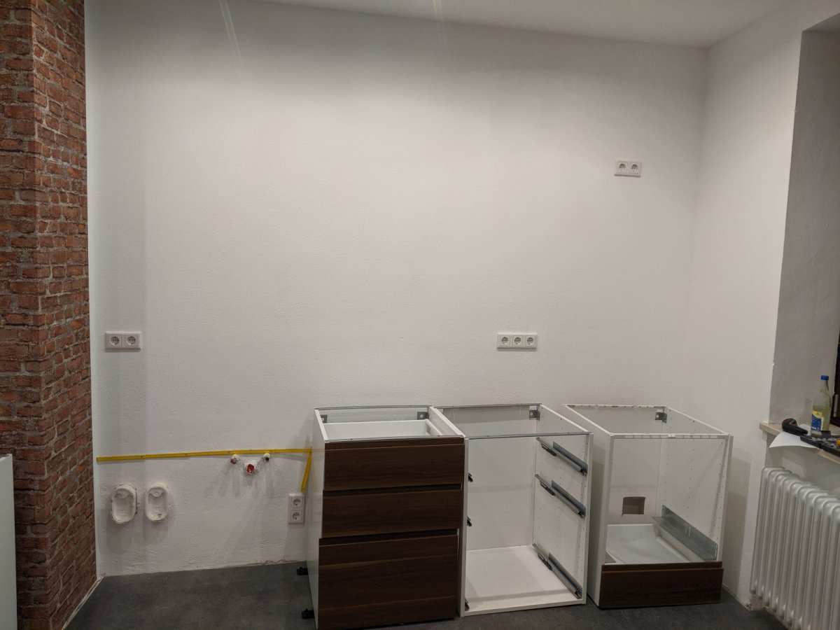

Ich hatte heute Gelegenheit die Küche im aktuellen Bauzustand zu besichtigen. Der Boden in der Küche ist verlegt und die Tapete ist auch am Kamin, die Elektroinstallation müsste auch soweit abgeschlossen sein. Diese Woche kommt noch der Wasser-/Sanitärinstallateur.
Mir ist jetzt aber beim "Probesitzen" der Küchenschränke ein Problem aufgefallen (hachja, da wurde wieder nicht mitgedacht, ich habe auch nicht aufgepasst... (die Lichtschalter im Wohnzimmer sind auch auf der falschen Seite der Tür gelandet *seufz*)):
Ein Set 3er-Steckdosen sitzt bei den bisherigen Planungen exakt überm Kochfeld.. das ist aber bezüglich Dreck/Fettspritzer echt nicht so optimal und ich würde daher den Herd gerne verschieben. Jetzt bleibt mir aufgrund der Anschlüsse (Wasseruhren/Zulauf/Ablauf) eigentlich nur der Platz ganz rechts bzw. im Zweifelsfall über 2 Unterschränke hinweg.
Durch Ausprobieren haben wir zumindest festgestellt, dass sich Schubladen ganz rechts noch öffnen lassen, wenn 13 cm Platz zur Wand bleiben (vorne) bzw. 21 cm (hinten) wg. des spitzen Winkels. Dann enden sie exakt vor der Heizung. Wieso die Steckdosen ganz oben nicht passend zu den unteren sind weiß auch nur der Kuckuck.. man muss jetzt mit der Dunstesse auch bzgl. Leitungen aufpassen.
Nach Rigips/Putz usw. bleibt die Nische mit 307 cm erhalten. Die Tiefe der Nische hat sich auf 57,5 cm erhöht, die Breite des Kamins ist nun ca. 108 cm.
Die Steckdosen links beginnen 5 cm von der planunteren Kaminwand weg und sind auf 110 cm Höhe. Die 3er Steckdose rechts beginnt 88 cm von der planoberen Wand weg und ist ebenfalls auf 110 cm Höhe. Die 2er Steckdose ganz oben ist 61 cm von der Decke weg und 35 cm von der planoberen Wand.
Ich habe die Steckdosen im IKEA -Planer grob gesetzt.. die horizontale Ausrichtung ist halbwegs korrekt, vertikal kann man bei Ikea aber keine genauen Maßangaben setzen (bzw. ich hab es nicht gefunden).

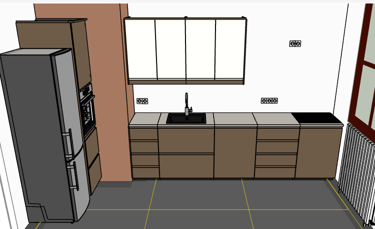

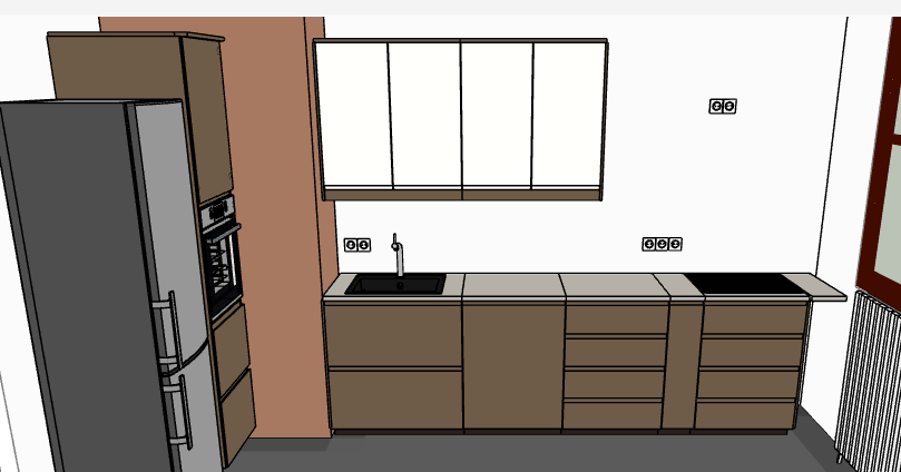

Einmal @russini Variante (ein leicht kleineres Spülbecken ganz links vorstellen) nur mit Herd in den Drehtürschrank versetzt (wieso bietet IKEA das eigentlich nicht standardmäßig an? Wg. Gefahr dass man von unten ans Kochfeld kommt?), einmal eine eigene Lösung mit 20er Apotheker (Spülbecken bitte ganz rechts vorstellen, so das man ganz links noch ein bisschen AP hat um Toaster/Kaffeemaschine abzustellen), Vorteil keine Drehtüre, Nachteil Lücke und Apotheker (wobei ich den für Ölflaschen gar nicht so unpraktisch finde..)
Wenn wir den Heizkörper gegen einen schmäleren tauschen würden, dann wäre eventuell auch ein 30er Apotheker drin. Das ist aber vrmtl. zu viel Aufwand für meine Eltern, daher bleibt es in der Planung erstmal so.
Hat noch jemand Ideen wie es besser gehen könnte im Hinblick auf die Steckdosensituation? Ich würde gerne diese Woche den Rest bestellen...

Hi, also die erste Variante käme für mich nicht in Frage, da mir das Kochfeld zu weit an der Wand wäre. Bei der zweiten würde ich dann eher einen 80er nehmen, wie den Apotheker.
Grundsätzlich würde ich aber bei der geplanten Variante bleiben, denn so oder so ist das mit den Steckdosen nicht optimal und ihr müsst sie schützen.
Also entweder Dosen mit Deckel oder ein Tablett oder ähnliches davor stellen.
LG Anke
Ich würde einfach nur die Steckdosen gegen welche mit Deckeln tauschen und Kochfeld normal montieren wie bisher geplant. Du wirst da eh nichts dauerhaft angeschlossen haben, sondern nur links der Spüle.
