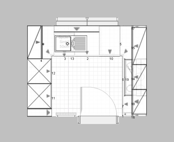

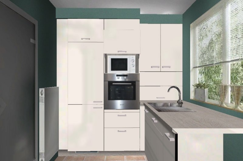

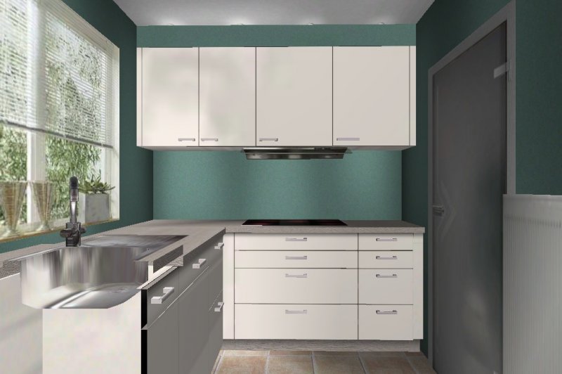

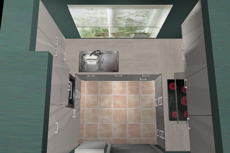

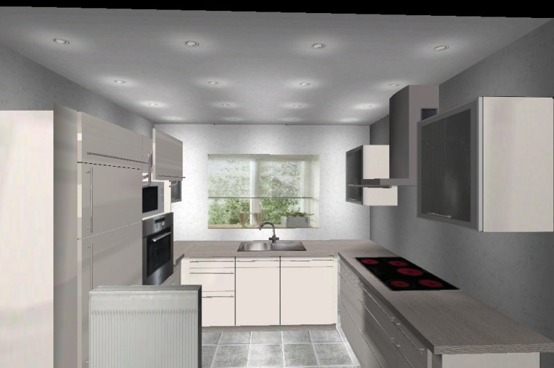

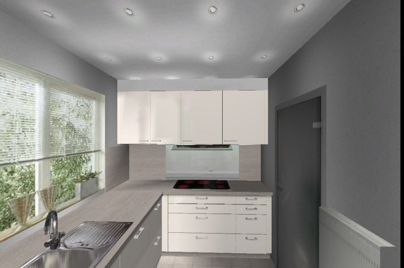

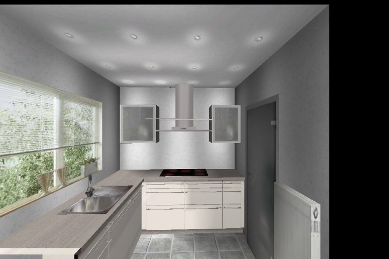

wir renovieren gerade unser Haus und benötigen eine neue kleine Küche. Jetzt haben wir das Problem, dass wir in den nächsten Wochen schon festlegen müssen wo das Wasser/Abwasser im Raum liegt und der Stromanschluss verlegt wird. Aus diesem Grund wäre es sehr schön wenn ihr uns etwas unterstützen könntet.
Ich habe meinen Vorschlag mal angehängt, der wird aber sicher noch überarbeitungswürdig sein. ;-)
Der Grundriss ist im Alno Planer 1:1 umgesetz.
Vielen Dank schon einmal für eure Hilfe !!

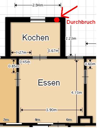

Hat das auch etwas mit dieser Planung zu tun?
Muss der Heizkörper da untergebracht werden?
Ist der Durchgang zum Esszimmer noch variabel in der Position?
AW: Kleine Küche neue Planung
Hallo Kerstin,
Schön dass du dich meldest, du hättest dir damals soviel Mühe gegeben.
Richtig, es hat etwas damit zu tun, leider können wir diesen Durchbruch in der neuen Planung nicht machen. So haben wir nun eine kleine "Kochküche" und hinter der Glastür ein Esszimmer.
Der Durchgang ist somit fix.
Die Heizung variabel für Fussbodenheizung haben wir aber leider zu wenig Fläche.

Deine Planung ist im Prinzip i.o.: folgende Aenderungen würde ich vornehmen (im Uhrzeigersinn):
  • Die Seitenschränke bis zur Decke und gekoffert.
  • keine Glashänger
  • der GSP sollte links der Spüle, damit er nicht zwischen Spüle & Herd stört und die Abtropfe sollte ebenfalls nach links weisen
  • die zwei Glashänger neben der DAH :-X .. nunja - ich mag das überhaupt nicht, entweder hast Du eine freihängende DAH - und dann hängt die auch mehrheitlich frei - oder Du wählst ein Oberschrankband in welchem eine DAH eingebaut ist.
Das zerhackte mit den verschiedenen Fronten lässt die kleine Küche unruhig und somit noch Kleiner wirken.

Ich hoffe, dass sich deine Geduld gelohnt hat. Ein Kompliment, wie gut du bereits mit dem Alno umgehen kannst.
Tote Ecken findest du im Alno unter "Blenden" und dann "Eckblende für Unterschränke"
Nun zu meiner Planung. Leider lässt deine Küche nicht viel Spielraum. Aber sei es drum.
Beginnend, planlinks unten:
20 cm Blende
Kühlschrank
BO
Hochschränke mit maximaler Höhe und eingekoffert
tote Ecke in Übertiefe mit Ullaschrank (einfach auf das Wort klicken) - unten mit Lifttür für Gerätepark - Ullaschränke sind immer Sonderanfertigungen
planoben ab toter Ecke:
50er Spüle
Spülmaschine - Spülmaschine zugunsten der Arbeitsfläche im Laufweg
50er Auszug 3-3 für müll unter der Arbeitsplatte , untendrunter für Höheres
planrechts:
90er Auszug 1-1-2-2 mit Kochfeld
50er Auszug 1-1-2-2
Blende
Alternativ: 80er und 60er Auszug
obendrüber HS mit Unterbauhaube. Es gibt 90er Unterbauhauben die nur einen 60er OS benötigen.

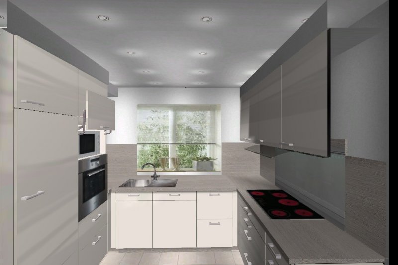

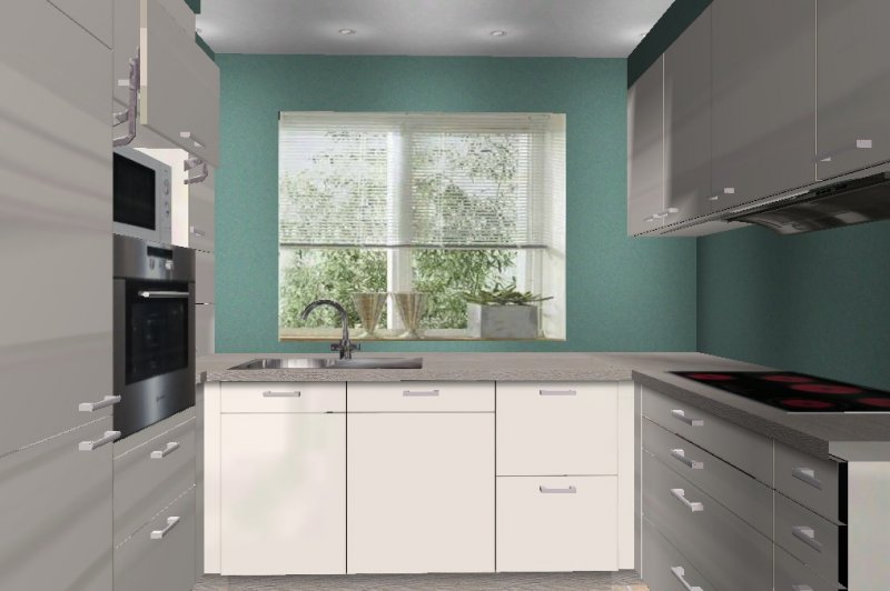

Wir benötigen den Ulla Schrank nicht, der Platz reicht uns (wie sagt man eigentlich seinem Händler, dass man einen Ulla Schrank möchte ;-))
Wir haben in unserer aktuellen Küche sehr gute Erfahrung mit den Niesenrückwänden und der Glasrückwand gemacht. Deshalb habe ich das eingebaut. Der Gefrierschrank steht gleich in der Nähe im Keller.
Außerdem habe ich auch mal die Geräte eingefügt die wir uns ausgesucht haben.
