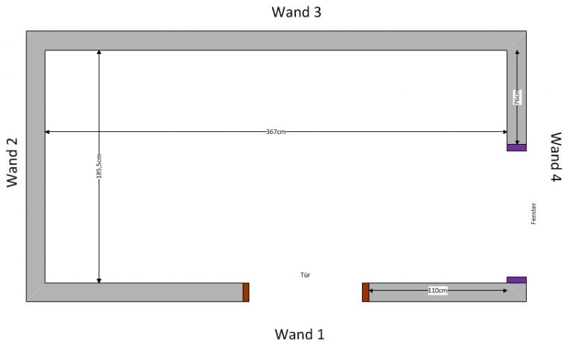

Nach viel Lesen bin ich bezüglich toten Ecken, Le Mans , etc. verwirrter als vorher. In meinem Entwurf (s. Anhang) habe ich einfach eine tote Ecke gelassen und einen 60er Schrank daneben gestellt.
Mir ist auch bewusst das die Spüle für zwei Rechtshänder "falsch" angeordnet ist, bisher leben wir aber auch damit ohne das es stören würde und in dieser Anordnung würde meiner Meinung nach noch etwas zusätzlicher Platz neben dem Herd entstehen.

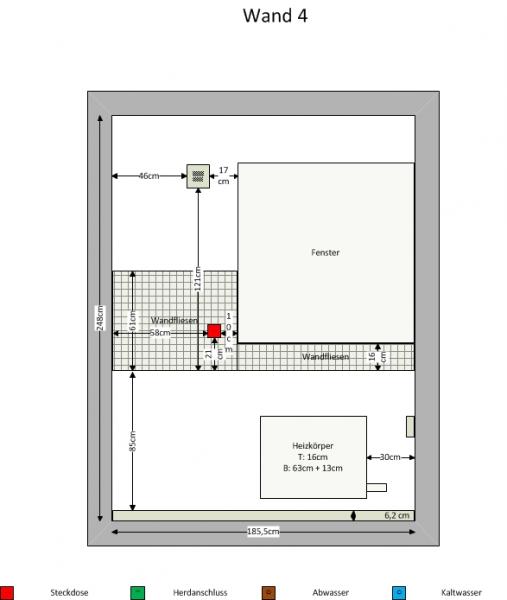

Die "Wand 4" wahrscheinlich nur mit einer Arbeitsplatte zu nutzen, da durch die Heizung, Abluft und das Fenster für alles andere kein Platz mehr ist.

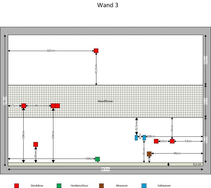

da hat ja ein "Vollprofi" :stocksauer: die Anschlüsse gelegt :-\
- Abluftloch ... 46 cm von der langen Wand weg ... wie soll denn da die Abluftführung erfolgen? *crazy*
- Steckdose für die GSP nur 53 cm von der Fensterwand weg ... ich weiß nicht, ob man da den Boiler anstecken kann und dann in die Steckdose, die weiter links liegt eine GSP.

Könntet ihr euch vorstellen, mit dem Vermieter zu reden, ob der Heizkörper fachmännisch abgebaut werden kann. Im Keller lagern und bei Auszug wieder anmontieren lassen, es sei denn der Nachmieter will ihn auch nicht.
AW: Kleine Küche (6,8m^2)
Fragen kostet ja nichts, aber ich sehe die Chancen eher gering da der Vermieter keine Privatperson ist.
Zur Sicherheit würde ich erstmal mit Heizkörper planen, es wäre sehr schade sich jetzt die schönste Küche auszudenken und dann festzustellen das es irgendwo eine Regel/Bedingung gibt die da nicht mitspielt.

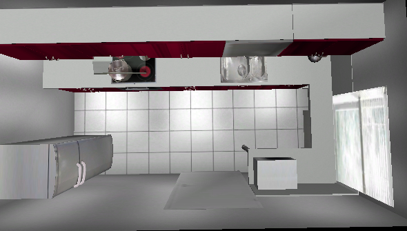

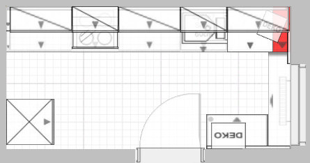

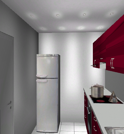

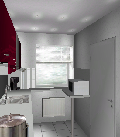

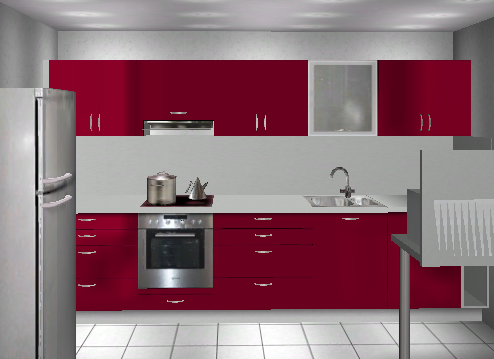

Deshalb jetzt hier mal eine Variante als Zeile mit weiterer Arbeitsfläche am Fenster bzw. Abstellfläche hinter der Tür.
Die Zeile fängt rechts mit ca. 25 cm offenem Element an. Handtuchhalter, nicht genutzte Backbleche, Schneidbretter, Tabletts etc. können dort senkrecht eingestellt werden. Wie es genau wird, muss man wg. der Steckdosen und der Wasseranschlüsse dann mal sehen. Da sollte der ausmessende KFB auf jeden Fall draufhingewiesen werden. Die Steckdose für eine GSP darf nämlich nicht genau hinter dieser sein. Da könnte es generell Probleme geben.
Der Rest ist selbsterklärend, beim Kühlschrank natürlich mit Linksanschlag. Das läßt sich nur im Alnoplaner nicht einstellen.
EDIT: Evtl. müßte man überlegen, die ganze Zeile ca. 5 cm vorzuziehen, damit es mit den Steckdosen halbwegs klappt.
hui, danke - das sieht ja wirklich total klasse aus!
Eine Frage habe ich jedoch noch:
Der Spülschrank hat einen Auszug mit Mülltrennung, ich würde vermuten das ich den Wasserspeicher nicht in diesen Schrank stellen kann. Gibt es hier die Möglichkeit beides zu kombinieren, d.h. Stellfläche für den Wasserspeicher und Mülltrennung.
