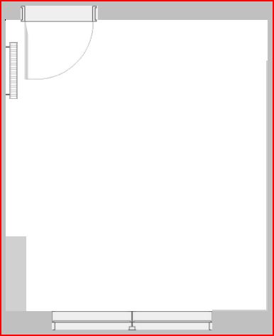

folgende anmerkungen zum küchengrundrissplan:
  • warm-/kalt-/abwasseranschlüsse befinden sich unterhalb doppelfenster, abstand ca. 86 cm (warm) bzw. 111 cm (kalt) von rechter wand gemessen; benachbarte steckdose auf niedriger höhe vorhanden
  • herdanschluss befindet sich an rechter wand, abstand ca. 172 cm von oberer wand gemessen
  • fliesenspiegel im bereich oberhalb herdanschluss erhöht und hochsteckdose vorhanden (kein abzugsrohr installiert)
  • weitere hochsteckdose an rechter wand vorhanden, abstand ca. 25 cm von oberer wand gemessen
  • lichtsschalter mit steckdose an oberer wand, rechts der tür

Hallo Kermit,
:welcome: im Forum. Wenn man aus dem Alno heraus keine Ansichten erstellen kann, dann entweder mit der Funktion Bildschirmfoto oder mit dem Snipping-Tool (ab Vista bei Windwows dabei und sehr nützlich).
Und wenn du schon einen Alnoplan entworfen hast, dann lade doch auch bitte gleich die .pos und die .kpl hoch, dann brauchen wir das nicht selber und können gleich mit Möbel schubsen:cool:
Und dann noch eine, bzw. 2 Fragen, wie lange werdet ihr dort voraussichtlich wohnen und beinhaltet das Budget die gesamte Küche inkl. Geräte?
danke für den hinweis. leider ist die lösung allerdings nicht so einfach, da die schwierigkeiten nicht erst bei der erstellung von ansichten beginnen (wo ein screenshot-werkzeug tatsächlich hätte ein ausweg sein können). bereits bei der modellierung im alnoplaner funktionieren 3d- und vollbilddarstellung nicht bzw. zeigen lediglich ein "schwarzes bild". einzig die planen-sicht ist funktionsfähig. vermutlich hängt es mit dem (virtuellen) grafikkarten-treiber zusammen, der in der virtuellen windows-umgebung verwendet wird und nicht recht kompatibel zu sein scheint. aber da kenne ich mich leider nicht gut genug aus ...
ohne eine möglichkeit der räumlichen darstellung fällt mir das möbel platzieren und schubsen etwas schwer. denkst du, dass ihr mit den bereits oben angehängten .kpl und .pos-dateien, die lediglich den zu beplanenden grundriss zeigen, etwas zaubern könnt?
falls es helfen sollte, ich habe derweil noch den vermaßten küchengrundriss aus dem nobilia webplaner beigefügt.

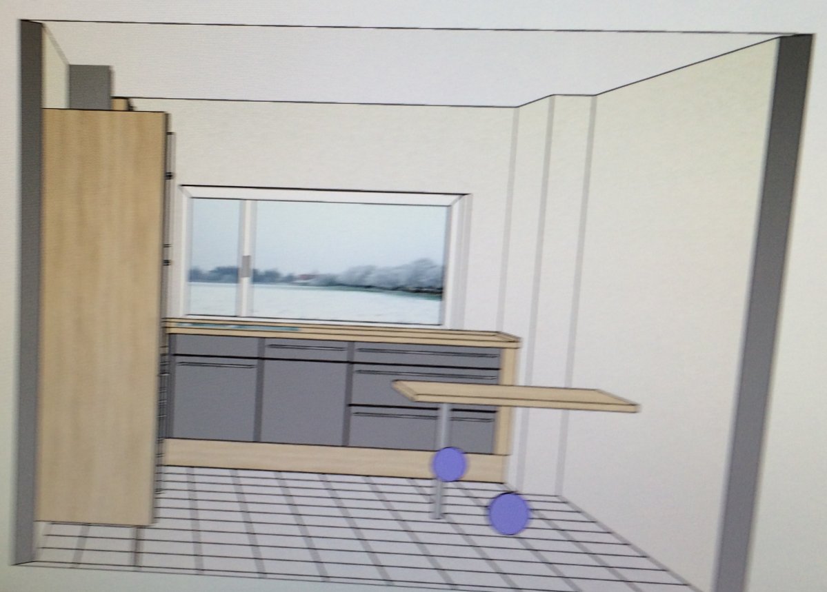

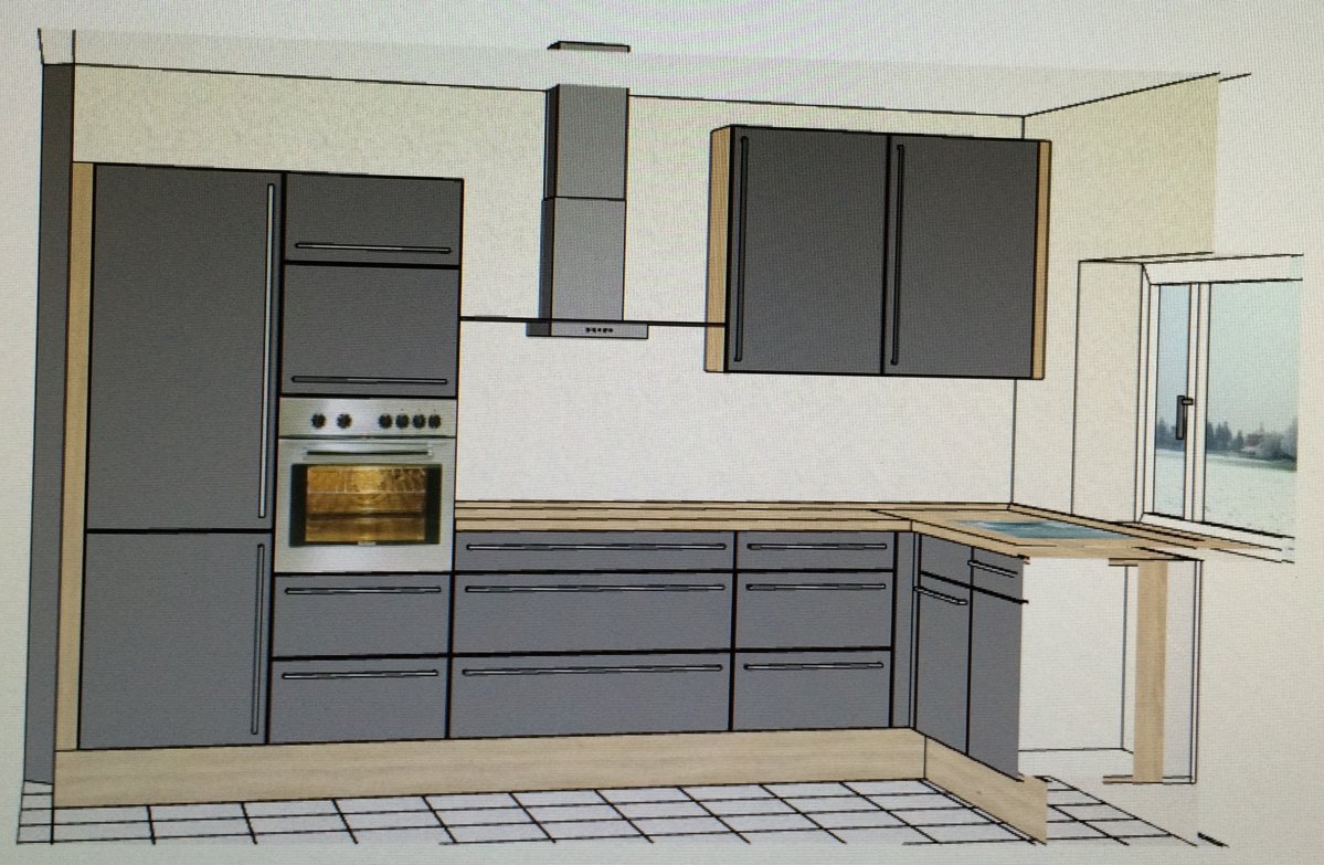

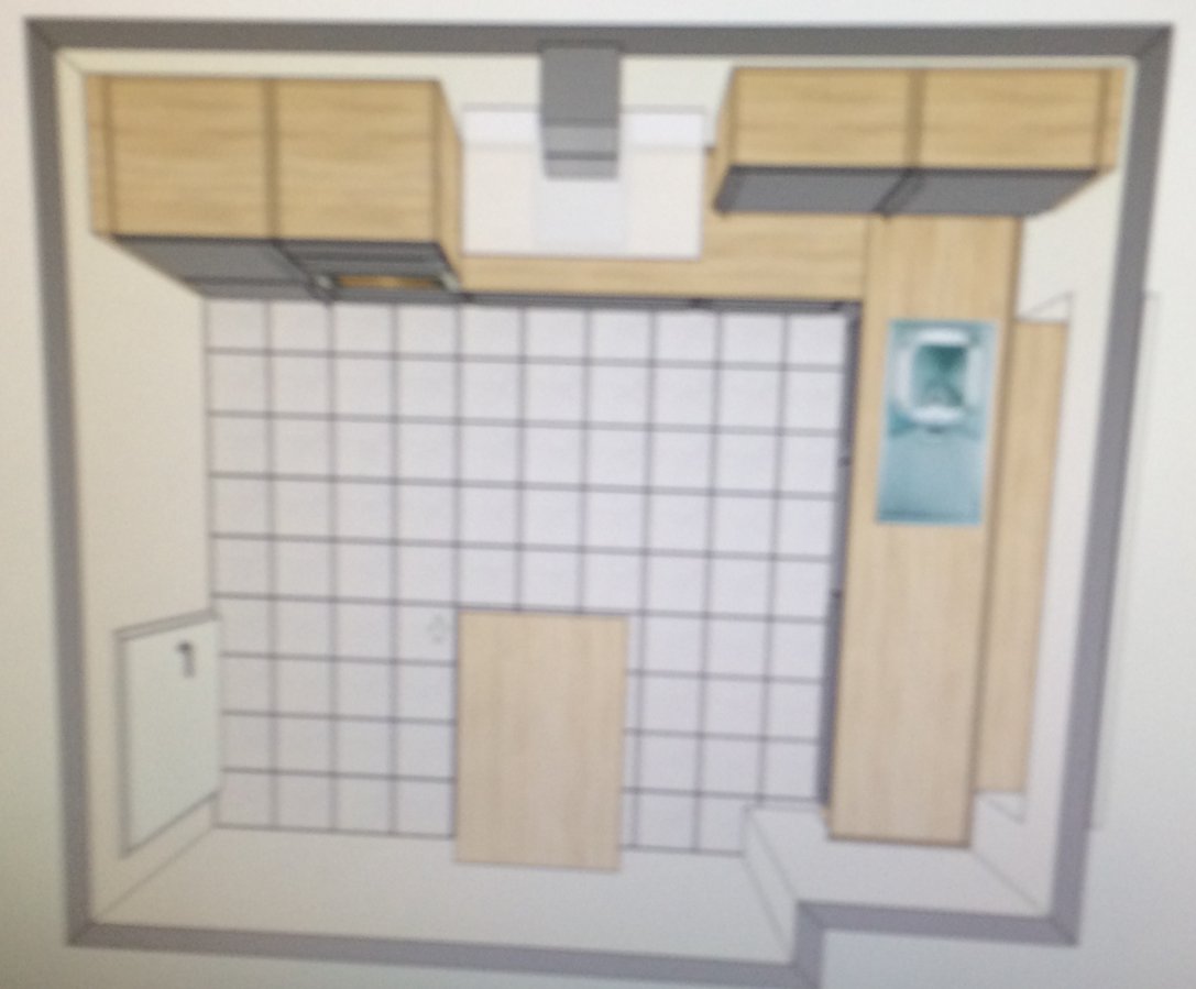

apropos: fotos des planungsentwurfs aus dem ersten beratungsgespräch finden sich ebenfalls im anhang. empfohlen wurde folgende zusammenstellung von nobilia-küchenmöbeln mit elektrogeräten der bsh -gruppe:

ergänzung:
als kühl-/gefrierschrankkombination wurde in der vorstehenden planung des kfb folgendes modell geplant:
Junker JC70BB20
Ich find gegen diese Planung ist nichts einzuwenden.Evtl kann durch eine andere Griffauswahl(Stangengriffe sind teurer) das Budget noch geschont werden.
LG Bibbi
Ich finde die Planung vom Prinzip her auch gar nicht verkehrt, würde aber vielleicht die Hängeschränke weg lassen und das gesparte Geld in einen MUPL investieren, falls die Anschlüsse das zulassen dann ab der toten Ecke so aufteilen: MUPL , Schrank (Auszüge), Spülenschrank und GSP ganz in die Ecke, damit sie aus dem Weg ist, deren Schläuche kann man ja gut im Sockel *verlegen*.
Oder wenn es wegen der Anschlüsse nicht klappt: Spüleneckschrank (***), MUPL, Schrank mit Auszügen, GSP.
Damit meine ich nicht diese quer stehenden Ecken, sondern so einen Schrank, der bis in die Ecke geht.
