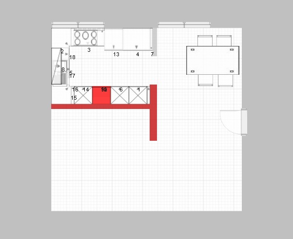

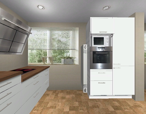

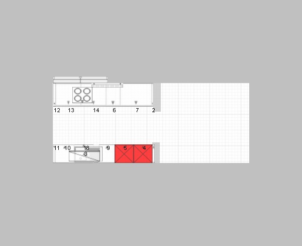

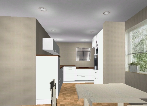

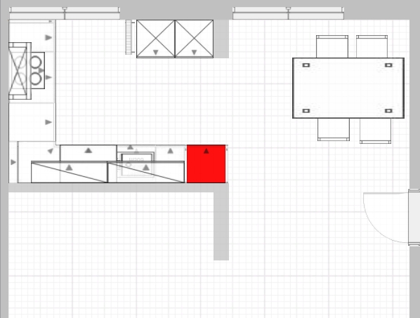

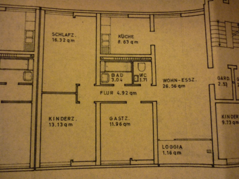

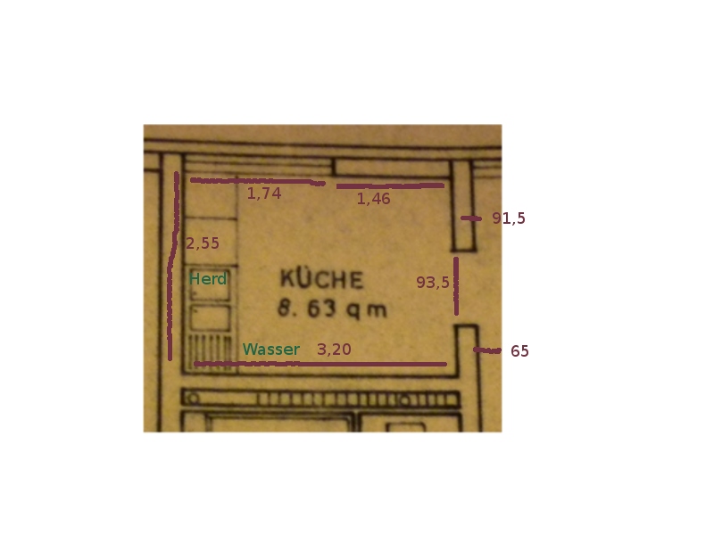

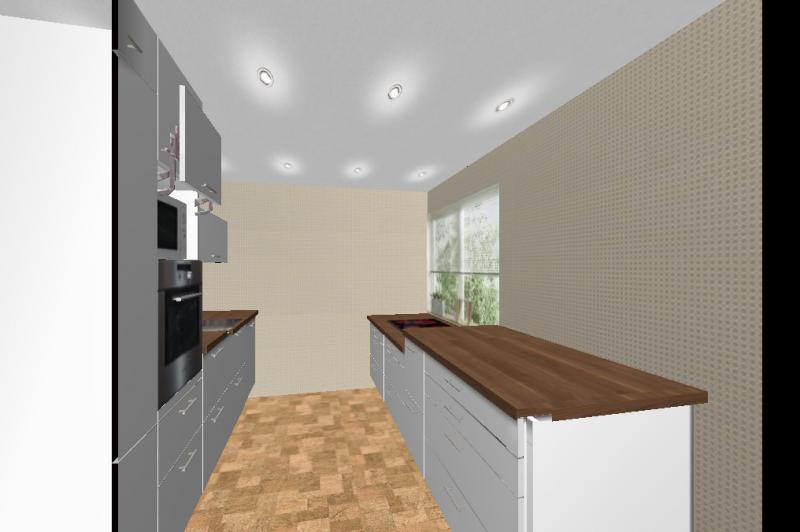

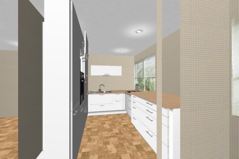

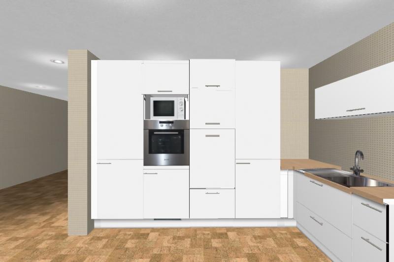

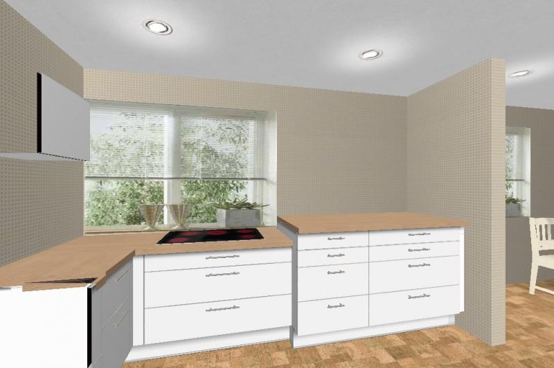

Jedenfalls hab ich mal an Neuversionen geplant; leider ist die Planung nicht so einfach, weil die Brüstungshöhe des Fensters nur 86,5 cm beträgt, was eindeutig zu tief ist. Deshalb möchten wir unbedingt eine höhere APL wo kein Fenster ist.
Bis jetzt haben wir Umluft, evtl. ist auch Abluft möglich, habe bereits nachgefragt, aber noch keine Rückmeldung bekommen.
Kochfeld ist momentan Ceran, Wunsch: Induktion

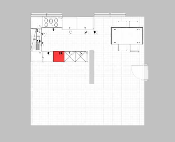

Wasser ist sehr ungenau angegeben im Plan, ich weiß; aber die genaue Stelle weiß ich nicht, ist eh schon mittles Aufputz verlegt worden und die Originalstelle befindet sich irgendwo hinter den Küchenschränken.
Also große Umbauten haben wir nicht vor, aber Wasser kann schon verlegt und evtl. auch die Wand zwischen Küche und Essbereich entfernt werden. Die Heizung benötigen wir in der Küche nicht unbedingt und überlegen uns, diese ganz zu entfernen, falls wegen KPL nötig.

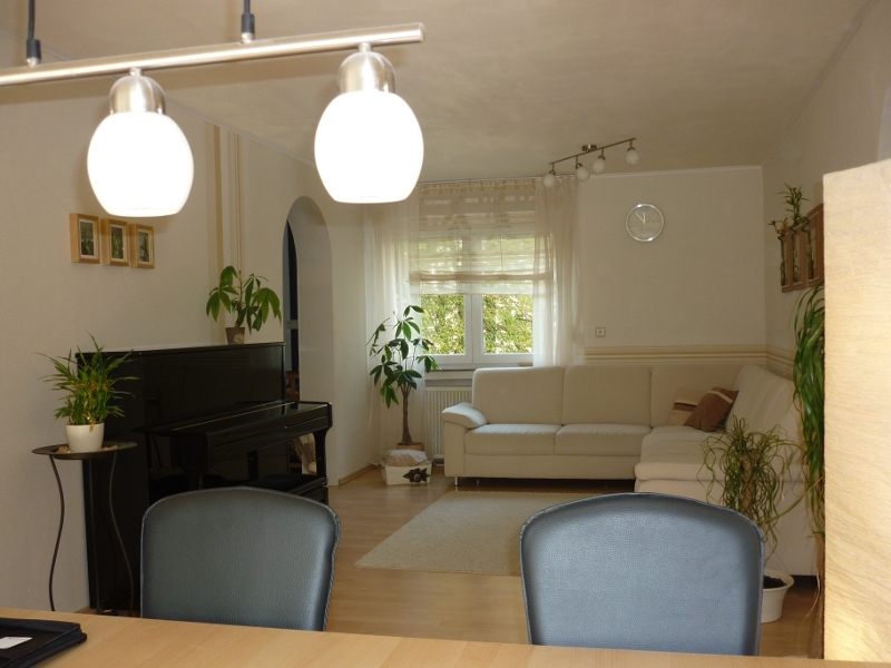

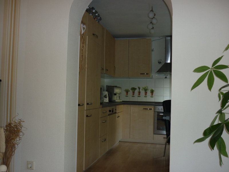

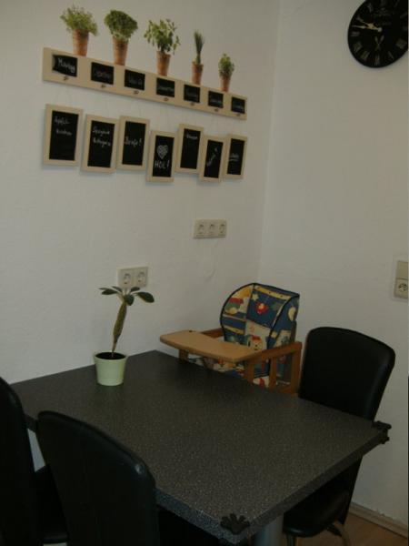

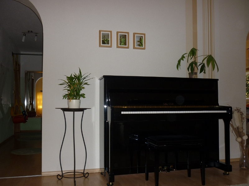

Ich hänge Fotos von der jetzigen Küche an, sind nicht die besten, aber vielleicht hilft es etwas...
Ich würd mich über eure Hilfe sehr freuen!
Vielen Dank und liebe Grüße,
Mali

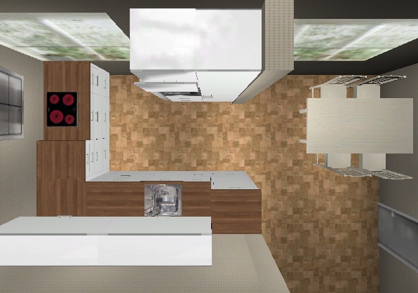

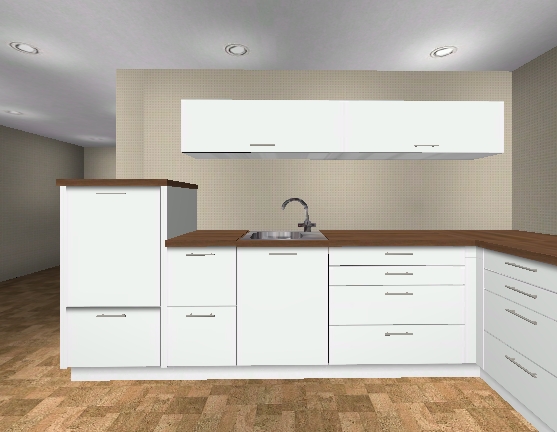

P.S. Bei Var 1 hab ich mal ohne Wand geplant, die ist natürlich noch vorhanden
Die andern Dateien folgen gleich.
