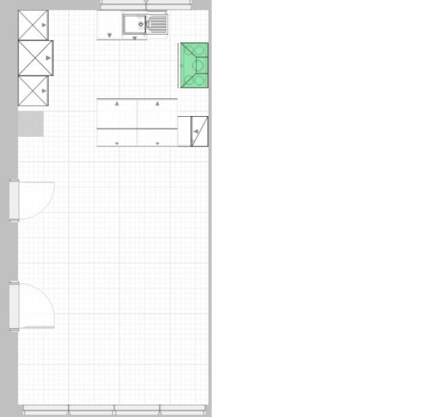

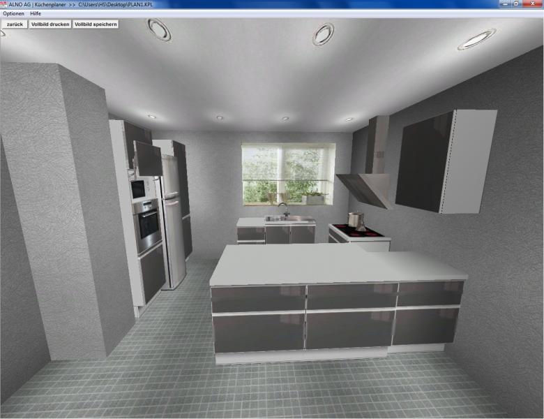

Farblich ist das die Front die wir haben wollen, was ich noch nicht beim Alno Planer herausgefunden habe, wie man Arbeitsplatten in tote Ecken einfügt bzw generell ein- / anpasst.
Farbgebung der Umgebung hab ich über "automatisch" gemacht ... mit erschreckendem Ergebnis.
Mir geht es aber in erster Linie um eine Aufteilung der Schränke in diesem Rohentwurf.
Die linke Seite mit den 3 Schränken würde ich dann mittels OSB Platten / Rigipsplatten verkleiden, so dass mit dem Kamin eine einheitliche Front entsteht (Hab ich so in diversen Küchenstudios gesehen).
Das im Alno-Planer darzustellen, hat dann aber meine "Planerfähigkeiten" überstiegen :-[
Die vermeintlich naheliegenste Alternative wäre das Kochfeld auf die "Insel" zu bringen.
Welche Vorteile / Nachteile hätte das? Ich hatte schon über Probleme mit Luftströmungen gelesen, gerade bei Insellösungen.
Der Installationsaufwand für mich wäre natürlich erheblich höher.
Arbeitsplattenhöhe soll bei 91 cm liegen.
Wie man sieht, vollkommender Verzicht auf die hier negativ bewerteten Schränke, also Apotherschrank, Eckschränke, derzeit wenig Auszugsschränke.
Unser Budget liegt bei 15.000 Euro, ist da wohl eine Granitarbeitsplatte bzw. Quarz-Komposit realistisch?

Die Zaubertaste ist 'F4' für alle Anpassungen; die toten Ecken findest Du unter 'Blenden' es ist die letzte.
Bitte gönne uns noch einen Gesamtgrundriss. (gibts noch mehr Fenster? Wo führen die Türen hin? etc.)
Bitte richte Deinen Grundriss ein - der übrige Raum ist ja kaum ein Tanzsaal.
Grundsätzlich ist die Planung mal ok. Ein paar Kleinigkeiten kann man durchaus optimieren.
Die Seitenschränke zu verkoffern ist eine gute Idee- das gibt Ruhe ins Bild und ist putzfreundlich.
Kochen auf der Insel hat viele Nachteile - ohne Not empfehle ich das eigentlich nicht.
Dieser Raum würde sich allerdings für eine einzige grosse Insel anbieten. Hast Du da schon mal drüber nachgedacht?
Arbeitshöhe 91cm scheint mir bei eurer Grösse niedrig zu sein - ihr solltet es mit der Bügelbrettmethode oder dicken Brettchen mal ausprobieren; sobald man die Schultern hochzieht ist des zu hoch ;-)
Welche Nachteile konkret?

Nachteile Inselkochen: Inselhaube ist per se teurer und die Abluftwege sind aufwändiger (=teurer). Eine stabile Strömung Richtung DAH aufzubauen ist schwieriger - deshalb ist nicht mit der gleich guten Abluftwirkung zu rechnen. (Haube wird laut & ineffizient).
Die Inselhaube, die da mitten im Raum hängt, muss man mögen, - meist hängt sie optisch auch noch vor einem Fenster.
Die Insel ist für das gemeinsame Plätzchenbacken, Schnibbeln, Büffetanrichten schlechter oder garnichtmehr zu nutzen (je nach Grösse der Insel).
Häufig kocht man dann mit dem Rücken zum Fenster und macht sich selber Schatten - so dass man auch Mittag bei künstlichem Licht arbeiten muss.
Die meiste Zeit beim sogenannten 'kochen' verbringt man rund um die Spüle: das deklarierte Ziel: 'man wolle seinen Gästen nicht den Rücken zukehren in der Küche' wird somit auch verfehlt. Wenn dann müsste also die Spüle auf die Insel.
Die meisten Kochinseln werden notorisch zu klein oder zu weit von der Wasserstelle entfernt geplant. Zu kleine Kochinseln sind nicht nur unpraktische (wohin mit den Tellern zum Anrichten, und den vorbereiteten Schüsseln) sondern auch gefährlich (überstehende Pfannenstiele, Kinder welche von 3 Seiten an die heissen Töpfe gelangen können, auf den Boden spritzendes Fett mit gesteigertem Ausrutschrisiko...
Eine wirklich grosszügige Kochinsel mit Wasserstelle ist natürlich was feines - die DAH-Punkte gelten trotzdem.

Genau Außenseite der Insel markiert den Fußbodenwechsel, die Außenseite steht dann auf der jetzigen Mauer.
