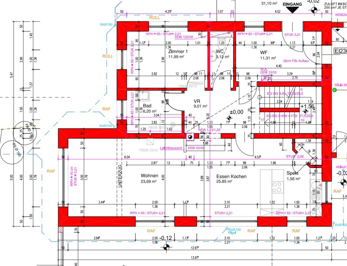

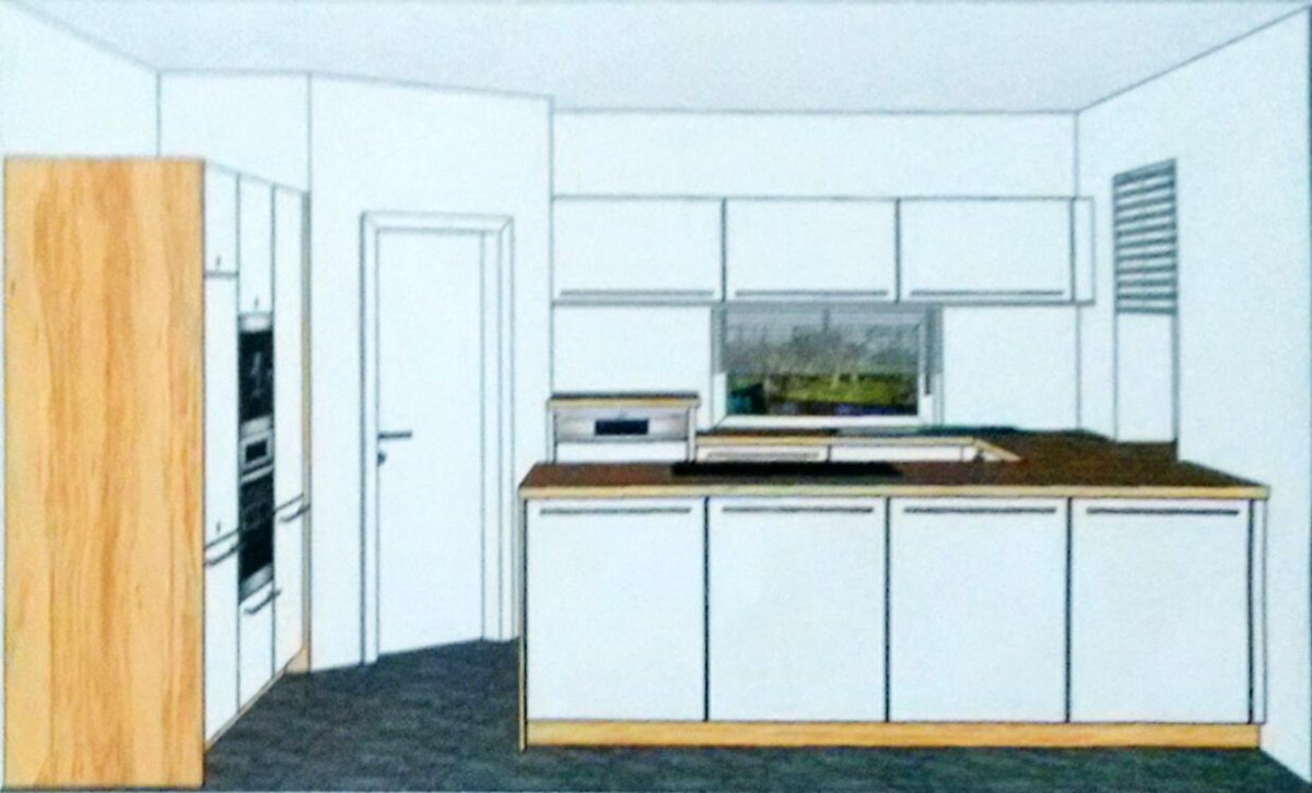

wir haben bereits zum Bauen begonnen, sind gerade fertig geworden mit dem Keller und beschäftigen uns mit den letzten Details der Küche.
Anbei befindet sich eine Planung, die uns beiden schon sehr zusagt.
Was wir nicht wissen, ist ob, wir einen eigenen Dunstabzug brauchen, oder ob es reicht, das Kochfeld unter dem Fenster zu platzieren?
Falls ein Dunstabzug kommt, dachten wir bisher, wird es ein Deckenlüfter sein. Jetzt habe ich gelesen, dass dieser allerdings ziemlich wirkungslos gegen Fett sein soll, da er einfach zu hoch oben ist. Eine DAH möchten wir aus optischen Gründen eher nicht und ein Kochfeldabzug ist uns zu teuer. Habt ihr einen Tipp?
Was mir im Polierplan noch aufgefallen ist, ist, dass ein Küchenfenster auf 87cm RPH ist und eines auf 85cm. Ich glaube, die 87cm sollten stimmen, oder?
Gibt es sonst noch Verbesserungsvorschläge?
Danke!

Hi Warrender,
willkommen im Forum. Schöner Hausgrundriss, der Bereich Küche lässt sich aber sicher noch optimieren.
Ich würde keine Speisekammer planen, besonders nicht in dieser Form. Schräg gesetzte Türen wirken recht altbacken und die Kammer ist schlecht zu möblieren. Da moderne Häuser (zu) gut isoliert sind, sind Kammern für die Aufbewahrung von frischen Lebensmitteln nicht geeignet. Alles in Konserven usw. ließe sich besser in 1-2 Hochschränken lagern, anbei mal ein Bild, was alles in einen HS passt.
Dann zur Küchenform an sich, ein U-Layout ist ungünstig, da es zwei schlecht nutzbare Ecken gibt. Auszüge und arbeitende Personen blockieren sich gegenseitig und man hat weniger Stauraum, da die Ecken nicht gut genutzt werden können und nur weniger breite Schränke nützlich sind.
Das Kochfeld würde ich gar nicht auf die Insel legen, denn dort verbringt man nur einen Bruchteil der Zeit in der Küche. Viel mehr Zeit braucht man in Summe für die Vorbereitung, Anrichten, kalte Zubereitung, etc. Zudem ist ein effektiver Dunstabzug auf der Insel immer schwerer zu realisieren als an einer Wand
Daher mein Vorschlag für die Küche:
  • Speisekammer weg
  • Rechte Zeile bis nach oben hin verlängern, Kochfeld an der Wand oberhalb des Fensters
  • Hochschränke nach rechts bis an die Zeile verlängern und dort auch den hochgebauten GSP unterbringen
  • Insel mit Spüle und MUPL ausstatten, den Schenken unten vor dem Fenster weglassen.
Insgesamt mehr Platz, modernere Optik, mehr Ergonomie.
Beste Grüße

Eine (hochwertige!) Deckenhaube scheidet sehr wohl Fett gut ab, wenn sie richtig benutzt wird, also 5 Minuten vor Kochbeginn eingeschaltet wird.

Die Speis haben wir in erster Linie deshalb eingeplant, weil wir die Brotschneidmaschine, sämtlichen Müll und Besen darin verstecken wollen. Die Optik würde mir ohne Speis auch besser gefallen. Alle MUPL , die ich bisher gesehen habe, sind relativ klein. Wir brauchen Restmüll, Bio, Plastik und vor allem Papier.
Der MUPL ist oft in einem 40er Schrank, da er nur für Bio- und Restmüll genutzt wird. Da es da gut ist, wenn man die Schublade beim Arbeiten auch mal offen stehen lassen und den Müll direkt von der Arbeitsplatte treffsicher in den Eimer wischen kann.
Gelber Sack, Papier usw. wird dann unter der Spüle gesammelt.
Du kannst aber auch einen größeren Schrank planen, wenn du dir das besser passt.
ein paar Dinge sind mir unklar.
Das Haus ist gross, 20m2 gehen für Flur/Windfang drauf und der Besen soll in die Küche? Staubsauger, wo ist der denn?
Das Budget, €10,000 soll inkl Heissgeräte sein?
Schade, dass du die Checkliste nicht ausgefüllt hast, sie erleichtert uns die Arbeit.
Arbeitshöhe ?

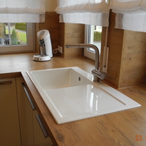

Die Fensterbrüstungshöhe solltest du unbedingt abklären. Ideal ist, wenn die AP in die Brüstung reinläuft, Beispiel Magnolia's Küche.

Im Vorraum haben wir Platz für einen Kasten gelassen und könnten den Staubsauger und die Besen auch hier unterbringen.
Die derzeitige Küche ist etwas kleiner, wurde vor 5 Jahren gemacht und hat eine ähnliche Größe. Sie hat etwas über 9.000€ mit Geräten gekostet, weshalb ich für die zukünftige Küche von zirka 10.000€ - 15.000€ ausgehe. Budgetiert sind 30.000€ für sämtliche Möbel.
In der jetzigen Küche haben wir eine Arbeitshöhe von 91cm und damit kommen wir gut zurecht. Beim Setzen der Fenster haben wir die Parapethöhe so gemacht, dass die Arbeitsplatte nach Rücksprache mit dem Fensterbauer und einem Küchenstudio bis zum Fenster läuft. Danke für das schöne Foto. Genauso wollen wir es ;-)

ich wollte mich mal wieder mit einem kleinen Update melden:
Gestern waren wir bei einem anderen Küchenplaner und haben ihm den Hausplan gezeigt und kurz unser "Speisproblem" geschildert. Er meinte auch, dass er sich die Speis im Eck nicht machen würde. Von der Idee, die Spüle auf der Insel unterzubringen, ist er nicht sehr begeistert. Auch meine Frau möchte den Spüle neben dem Geschirrspüler , den wir in den Hochschränken unterbringen werden.
Jedenfalls bin ich schon sehr gespannt auf die Planung.
Die Speis ist sicherlich Geschichte. Daher werden wir auch das Küchenfenster auf 2m vergrößern, sodass es gleich groß mit dem oberen ist. Da der Rohbau schon steht, ist es halt unnötige Arbeit. Aber besser jetzt, als noch später.
