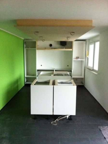

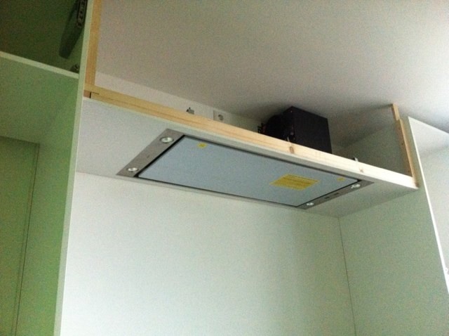

Wie bei Andrej eben:
imageuploadedbytapatalk1359809372-505397-jpg.102674
imageuploadedbytapatalk1359809708-722323-jpg.102680
Bei dir würde ich
20160731_115136_resized-jpg.219231
in Höhe des 2-rasterigen Faches über dem Kühlschrank Frontverkleidung nach rechts ziehen und da dahinter die DAH einbauen. Die ragt dann nach oben noch etwas in die Trockenbauverblendung. Und dort hinter der Trockenbauverkleidung dann bequem die Abluft (Rundrohr) nach rechts führen. Oder wird es keine Ablufthaube?
Dadurch wäre Unterkante DAH dann vermutlich bei ca. 205 bis 207 cm. Ideal um ohne Leiter dranzukommen. Dann kann man auch schnell mal abwischen oder so.
Das "Problem" ist, dass unsere Deckenhöhe 265cm beträgt, das heißt man bräuchte eine ziemlich große Trockenbauverkleidung von ca. 65cm. Ich denke, das sieht optisch zu massiv aus, oder? Würden denn bei einem Abstand von 206cm die Mini Pureline ausreichen?
Wahrscheinlich gibt es eher eine Umlufthaube, damit es keine Probleme mit dem Kamin gibt, aber theoretisch könnte man auch die Abluft nach rechts raus führen, das stimmt.

So sieht das fertig aus:
Von den Links in Beitrag 4 empfehle ich noch Johaenes Küche (mit Mini-Pureline) und Cearas Küche mit Pureline.
doch, ich habe mir das angesehen und es sieht gut aus. Dann würdest du also in jedem Fall eine Abhängung der Decke auf ca. 206cm empfehlen, egal ob Pureline oder Mini Pureline?
