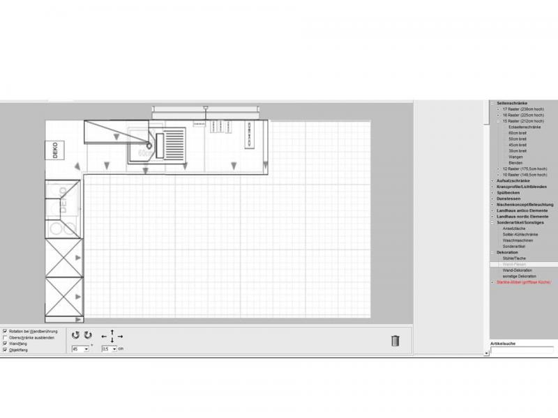

Schön das Du Dich schon ein wenig mit dem Alnoplaner vertraut gemacht hast. Gönnst Du uns auch ein paar Planungsansichten und den Alnogrundriss. Nicht jeder möchte sich die Daten runterladen um einmal kurz drüber zu gucken. ;-)

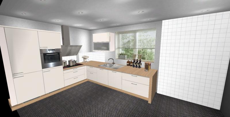

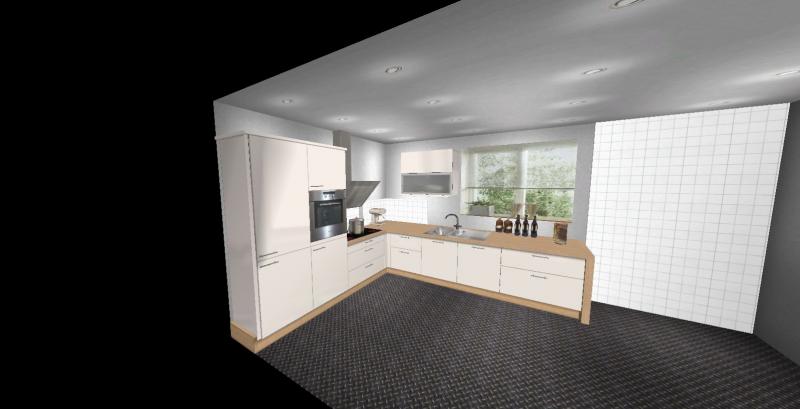

Anbei sind noch ein paar Bilder.
Zum Budget...nun...ich hoffe dass es reicht, aber eventuell habe ich die Angebote nicht korrekt interpretiert.:-[
Wie meine Planung zustande kommt:
Die Küchenschränke entsprechen im Großen und Ganzen einem Angebot für 1800 Eur. Es gibt zwar Abweichungen, aber diese sind eher eine Angebotsverringerung. Zum Beispiel statt zwei 60er Auszugsschränke nur einer, der dafür als 90er. Was ich "mehr" will entspricht einer telefonischen Angabe des Händlers. Demnach würden Glasfronten etwa 400 Euro Aufpreis kosten. Schriftlich habe ich das nicht. Kann das so sein?
Die Geräte/Spüle, Lieferung/Aufbau sind natürlich bei dem Budget von 3000 nicht dabei. Nur Holz und Fronten.
Aufbau möchte ich selbst machen. Ich weiß...ich bin kein Profi. Aber das handwerkliche macht mir Freude. Ich habe mehrere Anleitungen über das Küchen aufbauen gelesen und vieles hier im Forum. Geübt habe ich an 2 gebrauchten Küchen die wir bei Freunden eingebaut haben. Qualitativ klein Vergleich zu diesem Küchenprojekt, aber im Grunde sollte einiges ähnlich gewesen sein.
Es bestünde noch die Alternative, dass man keine L-Form nimmt, sondern ein Block zu zwei 60er Schränken die 1,49 hoch sind (ähnlich dem Plan "links") und eine Zeile (ähnlich dem Plan "oben") Dann wäre das Angebot unverändert ausser der Änderung der Fronten. Für meinen Raum wäre die obere Zeile dann aber zu lang. :'(
Anbei findet ihr weitere Bilder!
Liebe Grüße!
Marco

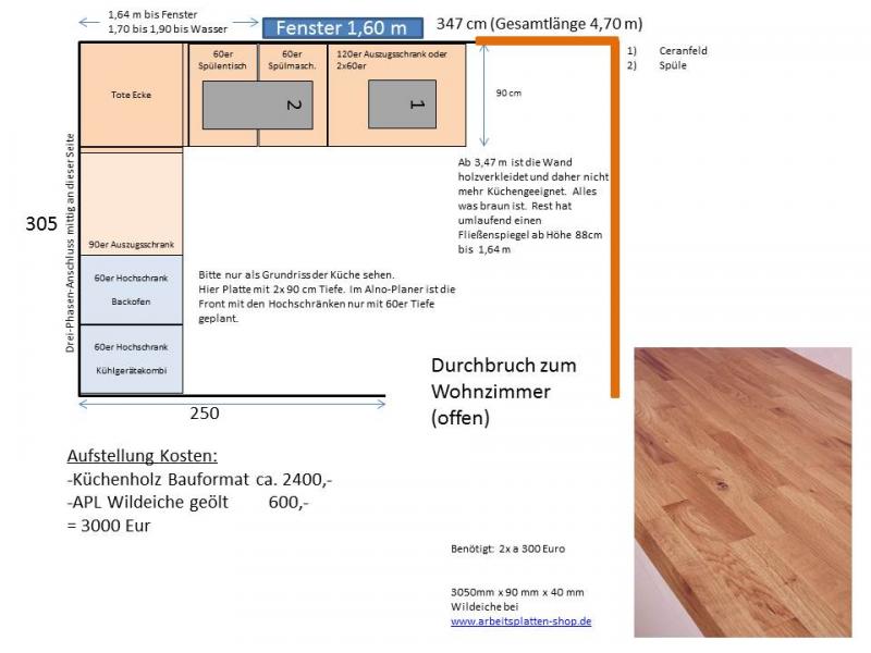

Schau mal...jetzt müsste es passen. Aber der Rand aussen ist nur 3 cm. Warum kann man denn dann die Tür des HS nicht öffnen? Benötige ich auf jeden Fall 5cm? Ich habe im Moment auch noch das Problem, dass ich die Massivholzplatte, die ich gerne als 90er tiefe Platte auf der Längsseite (oben) haben möchte im Moment nur als 85er Platte eingeplant habe. Sonst bekomme ich das einfach nicht sauber unter. Oder was fällt euch dazu noch ein?

Die Blende wird gesetzt, weil Wände in den seltensten Fälle ganz gerade sind und du ja Platz benötigst um die Schranktür im 90 Gradwinkel zu öffnen. Ob 3 cm in deinem Fall ausreichen kann ich nicht beurteilen.
85 cm Plattentiefe sind doch ganz ordentlich und dann hättest du keine Probleme mit der Blende.
Mir ist nicht bekannt ob es Holzarbeitsplatten mit einer von dir gewünschten Tiefe gibt.

85 bis 90 cm tiefe APL vorm Fenster, das man vermutlich nicht von außen putzen kann .. da sollte man mal überlegen, was einem noch an Lösungen einfällt. Insbesondere die so entstehende sehr tiefe tote Ecke stört mich da doch sehr.
Über die Arbeitshöhe solltest du wirklich nochmal nachdenken, zumal das Fenster dir da ja keine Einschränkung gibt.
Wo willst du denn einen TK-Schrank unterbringen, wenn die Hochschränke nur 145 cm hoch sind?
Soll der Tisch von 100x150 cm mit in dem Küchenbereich stehen? Wo denn da? Das wird mit der übertiefen APL dann aber eng.
