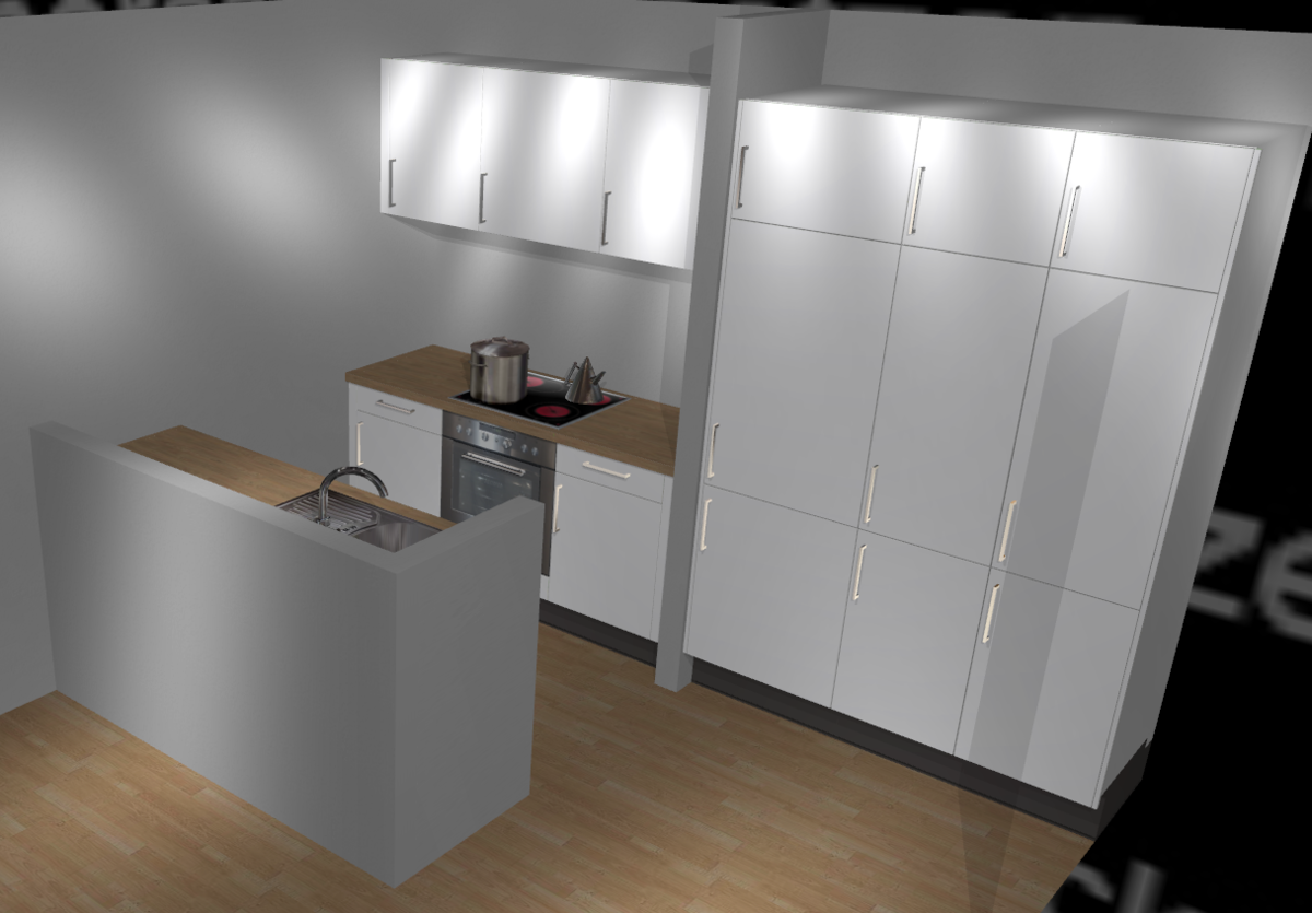

Nachdem ich schon meine neue Mietwohnung bezogen habe und derzeit nur eine provisorische Küche vorhanden ist, will ich mich in nächster Zeit um das Thema kümmern (war bisher leider beruflich nicht möglich).
Mein Situation sieht derzeit so aus, dass ich Hobbykoch bin und täglich mindestens 1x für mich alleine frisch koche, daher lege ich auf Geräte (welche bei vielleicht Wohnungswechsel nach 5 Jahren, mitgenommen werden sollen) einen größeren Wert als auf die Küchenmöbel.

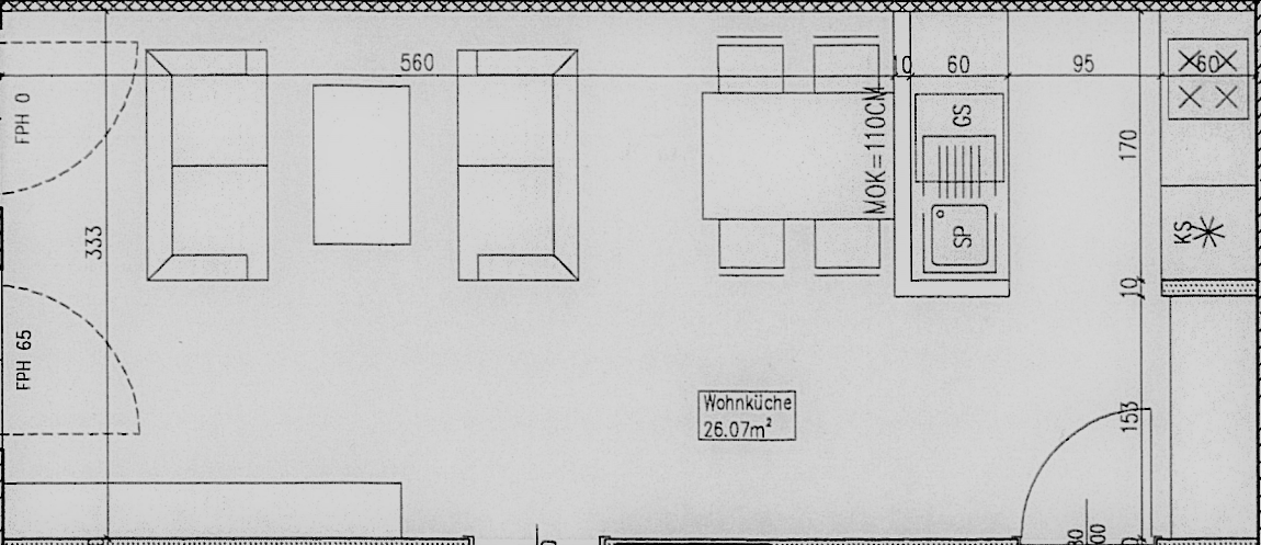

Am beigefügten Grundriss, sieht man die Wohnküche in welcher schließlich die Küche eingebaut werden soll. Dabei gilt es zu beachten dass es eine Halbmauer (H=110cm) gibt in welcher sich der Wasseranschluss befindet. Daher ist hinter dieser Mauer das Spülbecken und der Geschirrspüler (45cm, da alleine) geplant. Auf der Seite vis-a-vis soll sich der Backofen inkl. Kochstelle befinden, hier ist es mit ein anliegen, dass dies symmetrisch ist. Darüber um genug Stauraum zu haben eine Reihe Oberschränke. In der Nische neben der Kochstelle, soll der Kühlschrank (88cm hoch) Platz finden und neben zwei Vorratsschränke - gedacht hätte ich hier an Schränke die um 220cm hoch sind.
Die Küche selbst schwebt mit in matt weiß, mit EichenAP vor und sehr gerne hätte ich Griffleisten. Als Küchenrückwand würde ich sehr gerne eine Aluverbundplatte bedrucken lasse - hat hier jemand Erfahrung mit Händlern und solche Rückwänden?
Das Budget für die Küchenmöbel habe ich bei 2.500€ angesetzt, die restlichen 2.000€-2.500€ für die Küchengeräte. Da das Budget für die Küchenmöbel selbst sehr niedrig angesetzt ist, will ich ist mir klar, dass ich auf spezielle Auszüge und co. verzichten werden muss.
Beim Küchenhersteller bin ich ehrlich gesagt überfragt, zuerst schwebte mit Metod von Ikea vor, da hier aber die Maße sehr beschränkt sind und die AP über 60 tief ist, kommt dies nicht in frage. Hier bin ich für jegliche preisgünstigen Hersteller offen. Interessant wäre auch zu welchen Küchenplaner ich in Wien für preisgünstige Küchen starten soll.
Im Anhang findet ihr den Grundriss und meine ersten Experimente mit dem Alno -Planer.
In erster Linie geht es mir darum einen Hersteller in Österreich zu finden welcher mein Vorhaben relativ preiswert erledigen kann. Auch interessant ist ob sich meine Passleisten überall so ausgehen wie geplant.
Über Anregungen, diverse Umplanungen durch euch wäre ich natürlich sehr dankbar.
