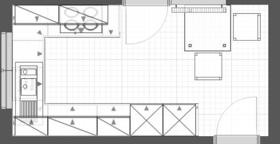

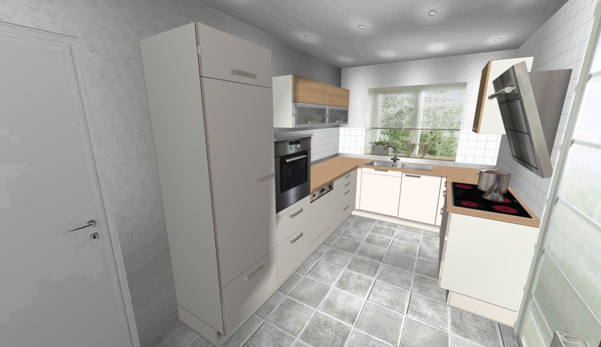

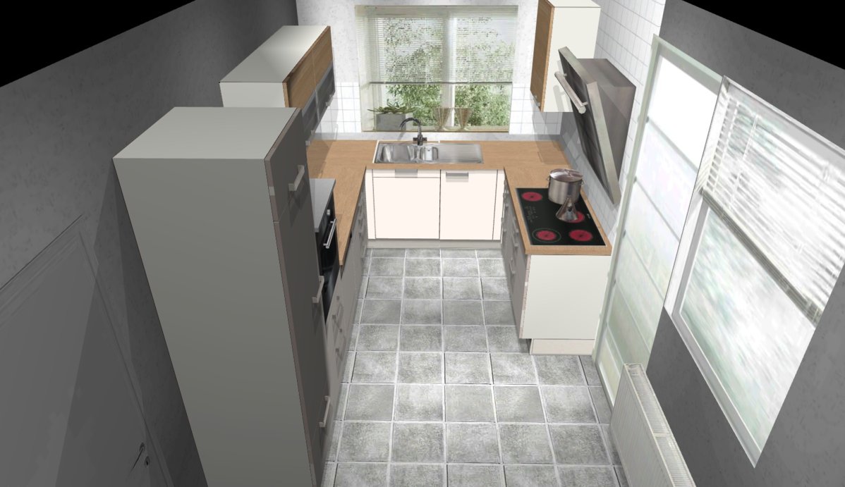

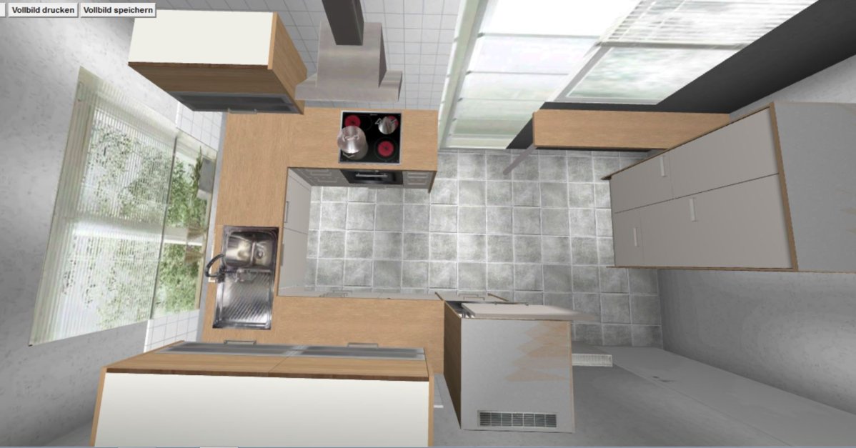

nach dem Studium der Anleitungen zur Küchenplanung habe ich nun meine erste Planung im ALNO -Planer soweit, dass sie hier vorgestellt werden kann.

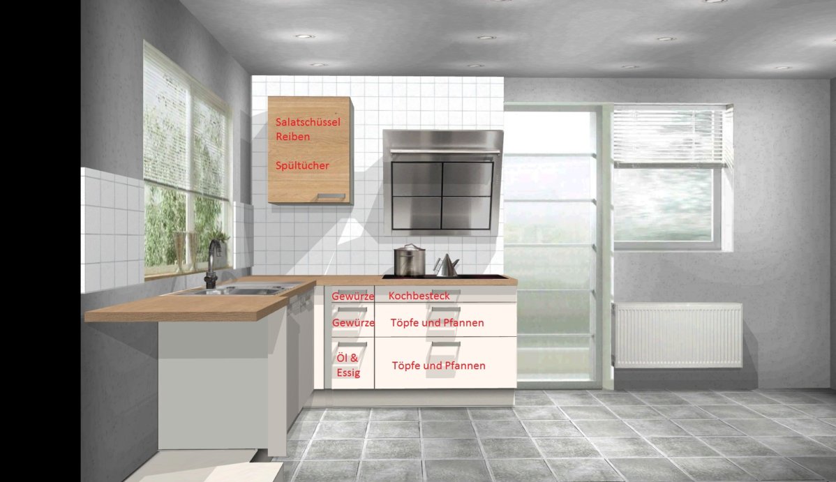

Eine Stauraumplanung habe ich bereits gemacht (kommt ebenfalls in den Anhang).
Ich habe mich ebenfalls bereits ausgiebig über pro&contra von toten Ecken informiert und mir das MUPL genauer angeschaut.
Daher hat die U-Küche jetzt eine tote Ecke und eine "lebende Ecke" (mit Einlegeböden). MUPL ist von meiner besseren Hälfte nicht gewünscht. ;-)
Die Spüle soll ein möglichst großes Becken haben und eventuell mit kleinem Nebenbecken) und auf jeden Fall eine Abtropffläche.
Der Wasseranschluss ist unterhalb der geplanten Spüle. Genaues Ausmessen der Anschlüsse ist noch nicht möglich, da die Wohnung derzeit noch bewohnt ist und wir auch nicht gerade in der Nähe wohnen. Wir werden die Planung in einem Küchenstudio aber auch erst Anfang Mai beginnen, wenn wir eingezogen sind und alles sauber ausmessen können. Allerdings möchten wir bereits mit präzisen Vorstellungen und dem Wissen über Vor- und Nachteile verschiedener Anordnungen ins Küchenstudio gehen. Deshalb die Planung hier im Forum.
Das Kochfeld soll ein 80er werden, der Unterschrank darunter allerdings ein 100er. Um rechts neben dem Kochfeld 20cm Abstellfläche zu haben müsste ich das Kochfeld außermittig über dem Unterschrank platzieren. Unabhängig vom Aussehen, gäbe es mit dieser Lösung noch andere Schwierigkeiten die ich aktuell nicht bedenke ???
Sonstige Geräte auf der Arbeitsplatte : Brotschneidemaschine
Der separate Frühstückstisch soll mit zwei Stühlen an die planrechte Wand zwischen Innentür und Fenster(mit Heizung). Im Wohnzimmer haben wir noch einen großen Tische für das normale Essen.
Der Abstellraum planunterhalb der Küche soll den Gefrierschrank und ein Regal enthalten. Hier wird ein Teil der Vorräte untergebracht. Der Raum soll aber nicht ausschließlich für Küchensachen genutzt werden, daher möchten wir nicht unbedingt Küchenstauraum kürzen im Glauben alles in den Abstellraum unterzukriegen.

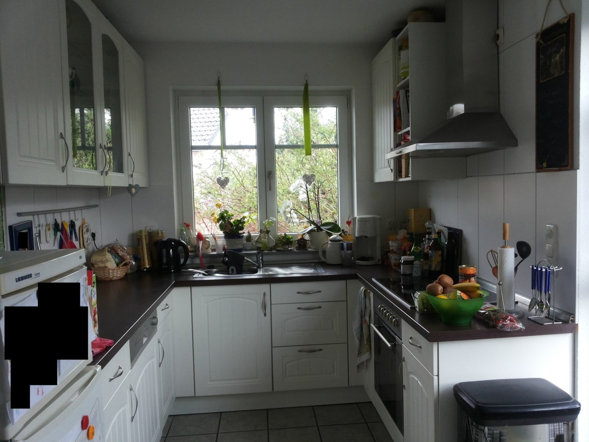

Ich habe zusätzlich noch ein Foto von unserer Vorgängerküche angehängt, aber teilweise geschwärzt.
Grundriss + Alno_Planung:
3D-Ansichten:

Wow,:clap:
welche Thread-Eröffnung und ein ganz herzliches Willkommen.
Bitte lade zu deiner Planung noch die kpl.- und pos.-Datei hoch, damit wir den Grundriss im Alno nicht neu enlegen müssen.
Wenn die Dunstabzugshaube Umluft werden soll, muss das Kochfeld doch nicht an der jetzigen Position bleiben.
Wo genau befindet sich der Wasseranschluss? (Angabe des Abstandes von einer Wand aus gemessen) Warum 1,5 Becken mit Abtropfe? Ich hatte über 40 Jahre eine Spüle mit Abtropfe - mal rechts mal links - und seit einem Jahr keine. Ich bzw. wir vermissen sie nicht. Geschirr kann auch in einem Einhängegitter oder dem kleinen Becken abtropfen.
Der OS neben der Kopffreihaube schaut nicht gut aus.
upsi, da hab ich die wichtigsten Dateien vergessen. :-[
Bei der Dunstabzugshaube habe ich mich vertan, ist eine Ablufthaube beim Vormieter, dementsprechend wirds bei uns auch eine Ablufthaube. :-[:-[
Die genaue Lage des Wasseranschlusses ist leider noch nicht bekannt. Bei der Lage haben wir uns an der Lage des Spülbeckens der Vormieter orientiert. :-[:-[:-[
Das zweite Becken soll kein voll funktionstüchtiges Becken sein, sondern nur ein kleines Nebenbecken mit Abfluss. Das ist aber optional.
Wir können uns aktuell nicht vorstellen auf die Abtropfe zu verzichten. Da tropfen halt die handgespülten Sachen ab und teilweise landen dort heiße Töpfe nach dem abgießen (wäre auf der Arbeitsplatte nicht so doll).
Der Oberschrank neben der Abzugshaube sieht tatsächlich etwas entrückt aus, allerdings wollen wir ungern diese Ecke aus Stilgründen vollkommen frei lassen. Aus unserer Sicht darf eine Küche ruhig gut aussehen, aber die Funktion steht absolut im Vordergrund.

Also bei 240cm an der Schmalseite würde ich keinen Eckschrank einbauen, sondern einen 50er Spülenschrank und den 60er GSP. Macht ja 240 - 2 x 60 = 120cm. Also 110 für GSP + Spüle und 2 x 5cm Blende.
Die planobere Ecke dann tot lassen. Dafür bekommt Ihr einen 60er Auszugschrank anstelle des jetzt geplanten GSP dazu, in dem auch schonmal sehr viel Zeug verschwinden kann. Wahrscheinlich fast alles, was sonst in dem Eckschrank auf Nimmerwiedersehen verschwunden wäre. ;-) Wirklich sperrige Sachen können doch sicher auch einfach nach nebenan in die Abstellkammer?
Die Spüle in max. Breite für den 50er US und keine Abtropfe oder diese wenn, dann eher in die Tote Ecke reinlegen. So hab ich das auch und es funzt hervorragend. Wobei ich auch auf meine Abtropfe verzichten könnte. Die steht immer nur voller Krust, den man auch genausogut wegräumen könnte. Meine heißen Töpfe stelle ich einfach mit einer Drehung nach dem Ausgießen wieder zurück auf den Herd oder auf einen Topflappen...
Ich hab auch so ein zweites Restebecken, das ich NUR als Parkplatz für mein Biomüllschüsselchen und die Spülbürste usw. nutze. Ausgießen tu ich da drin so gut wie nie was... Kommt auf Eure Kochgewohnheiten an, ob da öfter mal Salat drin schwimmt und man immer genau dann noch was abgießen möchte. Ist glaub verzichtbar. Lieber einen Durchschlag zum Einhängen und dazu ein schönes, großes Hauptbecken.
Dann sollten die beiden Hochschränke schon gleich hoch sein, sonst sieht das so nach Musterschranksammlung aus. Man kann eine Standmikro auch einfach in einem großen Fach mit Lifttüre oberhalb des Backofens verschwinden lassen. Dazu käme ganz oben noch ein weiteres Fach ür selten Benötigtes.
Mal ne Frage: Wäre es für euch eine Alternative statt dem separaten Tisch entweder ein Stück APL mit Sitzhockern oder einen in einen US intergrierten Ausziehtisch zum Frühstücken zu nutzen?
In dem Fall könnte man mal probieren, die Hochschränke planrechts an die Wand zu stellen und sich jeweils links der Türen auf APL-Höhe planerisch auszutoben ;-)
Idee, die dahinter steckt: Ihr wärt flexibler, also beim Frühstück mit Hockern wird die APL zum Tisch, bei der großen Kochorgie habt ihr mehr nutzbare Arbeitsfläche.
Der Müll ist in einem Auszug unterhalb der Spüle geplant (siehe Stauraumplanung ).

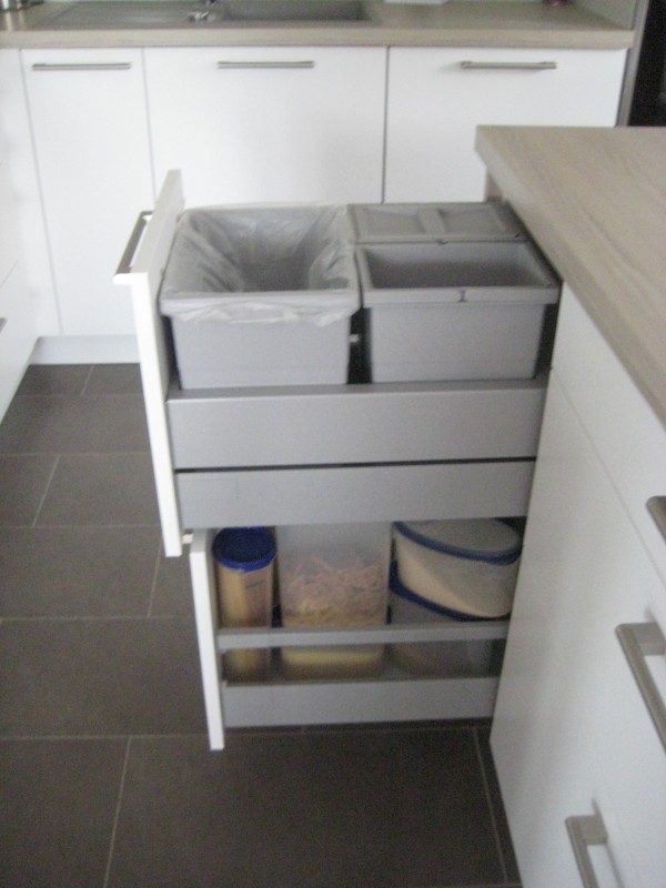

für mich wäre eine Müllsammlung unter der Spüle ein absolutes Nein. Bei einem MUPL brauchst du dich nicht zu bücken, du schiebst die Abfälle praktisch rein. Den Auszug darunter kann man für hohe Flaschen und ähnliches nutzen. In den MUPL Auszug passen Behälter von Ninka, die man einfach reinstellst, wenn man möchte.
Nimmst du einen Spülenschrank auch mit einer 3-3 Aufteilung (bei 6er Raster), hast du den unteren Auszug zur freien Verfügung. Darüber ist Platz für Putzmittel/-lappen etc., wobei der verfügbare Platz von der Spülengröße abhängt.

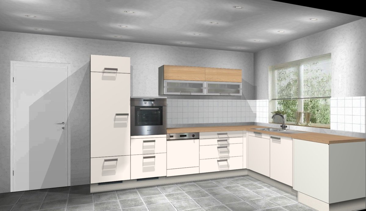

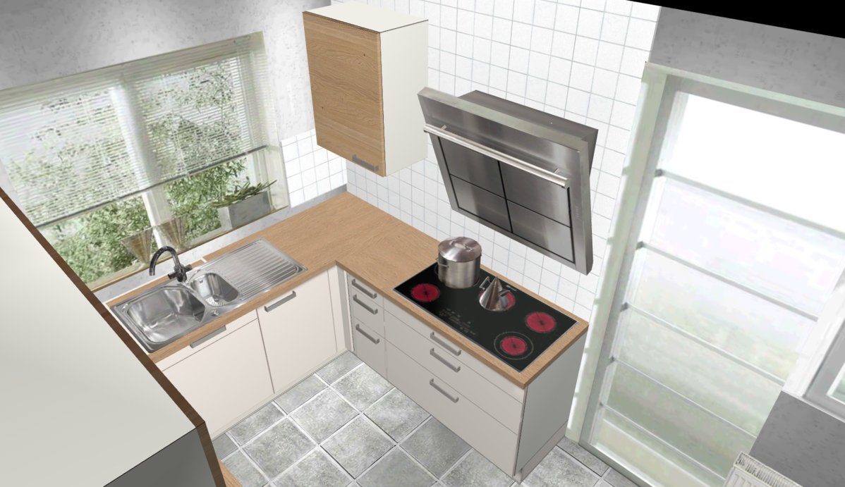

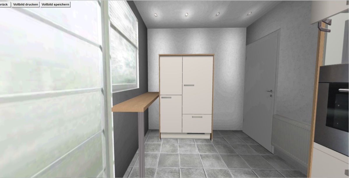

Ich hab einmal versucht deine Planung etwas zuu optimieren, damit du etwas Arbeitsfläche zwischen Spüle und Kochfeld hast. Auch habe ich einmal für die Mikrowelle einen Seitenschrank gewählt mit Klappfach. Die hat auch den Hintergrund, dass ihr euch dann immer noch für einen DGC zusätzlich entscheiden könnt. Allerdings sollte der Schrank dazu vorgesehen sein, auch wenn es momentan nicht verwirklicht wird.
Ich habe mich auch bewusst gegen den MUPL entschieden, da mir breite Auszugsschränke wichtiger waren und wir den Kompostabfall immer sofort raus bringen.
Eure Kopffreihaube habe ich einer Unterbauhaube bzw. einem Lüfterbaustein geopfert. Ich finde, dass es so harmonischer wirkt. In diesem Zusammenhang stellt sich die Frage, welchen Durchmesser das Abzugsloch hat. Moderne Hauben benötigen in aller Regel 15 cm.
Ich habe auch einen Oberschrank über der toten Ecke und bin überrascht, wie gut ich an die Sachen ran komme. Im untern Fach habe ich die zweite Rührschüssel der KitchenAid, das Schnitzelwerk und das elektrische Messer, welches ich allerdings äußerst selten benutze. In der zweiten Ebene, dann Sachen, die ich eigentlich nicht brauche. Z.B. alte Salz- und Pfeffermühle, Kartoffelpresse etc.
Nun zur Planung, beginnend planunten rechts:
Blende
Kühlschrank
BO mit Mikrowellenfach
GSM
90er Auszug 1-1-2-2
tote Ecke
60, 80, 60 cm breite Oberschränke - den Schrank über der toten Ecke vielleicht besser als Drehtür
planlinks, ab toter Ecke:
60er Spüle - oben Blende, dann Auszug damit du dich nicht immer zum untern Auszug bücken musst, wegn Müll
50er Auszug 3-3 - kann der Alno nicht anders, optimal wäre, 1-3-2 denn du benötigst auch Platz für Höheres
tote Ecke
Planoben, ab toter Ecke:
100er Auszug 1-1-2-2 Kochfeld rechtsbündig
30er Auszug 1-1-2-2
Wange
90er DA
80er OS

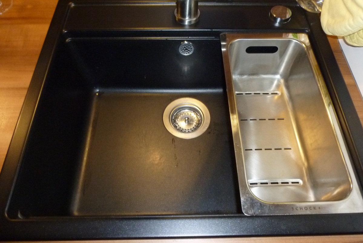

Ich stelle dir einmal Bilder meiner Spüle ein. Einmal solo und einmal mit Einhängeteil. Die Größe ist einfach komfortabel.P1040016.JPG P1040015.JPG

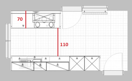

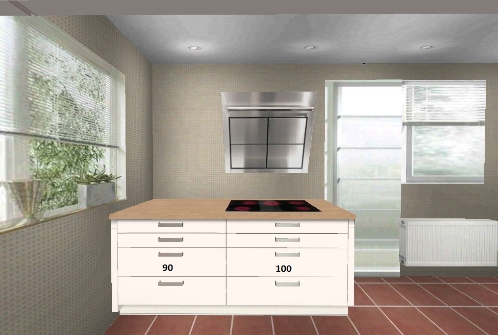

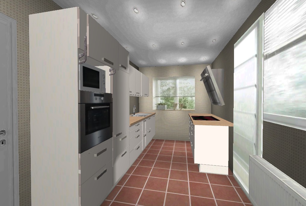

meine Planung sieht etwas schlichter aus, bietet aber Stauraum.
Die Kochzeile hat übertiefe US, 70cm, für extra Stauraum.
Du hast 2 grosse, getrennte Arbeitsflächen.
Der Müll stinkt egal wo er ist, wenn er zu lange lagert. Ich durfte in den letzten Jahren housesitting machen und bin an dem Mülleimer unter der Spüle verzweifelt. Irgendwann wurde ich schlauer und hab mir einen Putzeimer geholt und in die Küche gestellt. Für mich ist Müll unter der Spüle einfach nur unpraktisch, aber vielleicht musst du nicht so oft an den Müll wie ich. Ich bin den ganzen Tag daheim, dh ich koche und mache alles, was in der Küche anfällt. Und ja, ich habe keinen Bock drauf, mich wegen einem Joghurtbecher oder einer Müsli Bar Verpackung zu bücken, wenn es auch anders geht.
Den unteren Auszug im Spülenschrank kannst du als ganz normalen Stauraum nutzen.
Mit dem Spülbecken mache ich es wie Mela, ein großes Becken mit Einhängsieb. Aber eure Bedürfnisse zwecks Spüle sind vielleicht anders.
ausser dem 30er MUPL und der 60er Spüle hast du Stauraum als US
1 x 100, 70 tief
1 x 90, 70 tief
1 x 80, 60 tief.

@Evelin
Deine Planung geht vermutlich - leider - nicht auf. Wenn ich es richtig verstanden habe, ist der Wasseranschluss unter dem Fenster:
Um den Unterputz zu verlegen, müsste man mit dem Vermieter sprechen.
Verlegt man Aufputz, dürfte die Spülmaschinentür den Rohren ins Gehege kommen. Und das Abwasser von der Spüle über Eck zum eigentlich Abfluss zu bekommen, dürfte auch nicht so einfach sein ...

habe nochmal eine neue Version meiner Küchenplanung erstellt.
Es hat sich herausgestellt, dass sich links neben der Tür zum Flur tatsächlich noch eine Heizung befindet. Daher haben wir den Küchentisch eliminiert und dafür noch 2 Hochschränke eingebaut mit angrenzendem Tresen (auf Arbeitsplattenhöhe) vor dem Fenster.
Ich hatte leider keine Gelegenheit mehr noch Ansichten davon zu erzeugen, um diese hier ins Forum zu stellen. :-[ Vielleicht folgt das in 2-3 Tagen, stecken mitten im Umzug.
Habt ihr zu der neuen Zusammenstellung Anregungen/Tipps?
Vielen Dank im Voraus!!!
VG,
mechajo

Da du im Stress bist, lade ich einmal die Bilder zu deiner Planung hoch.
Und nun meine Anmerkungen zur Planung.
Warum hast du einen LeMans eingeplant? Lies einmal "Warum tote Ecken gute Ecken sind". Wenn einen Eckschrank, dann würde ich einen Spüleneckschrank wählen und einen Auszugunterschrank.
Was willst du mit dieser kleinen Theke? Wenn du einen Stuhl davor stellst, kommst du nicht mehr gut an den einen Schrank. Nach wie vor gefallen mir die unterschiedlichen Höhe con HS und OS nicht. Abe dies ist wohl Geschmackssache.
