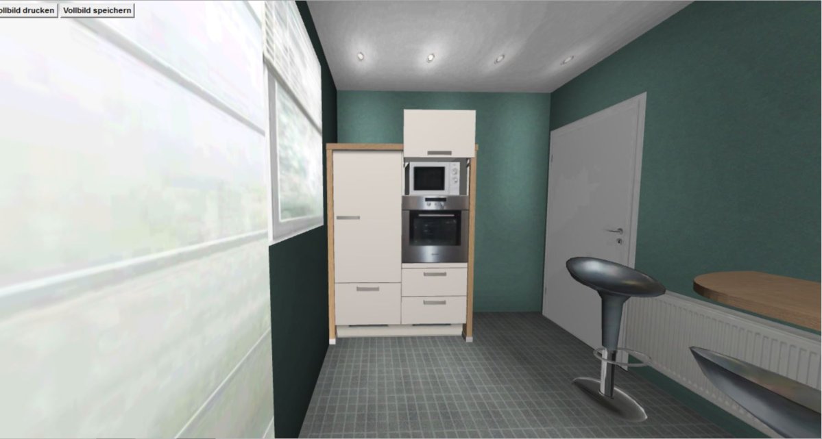

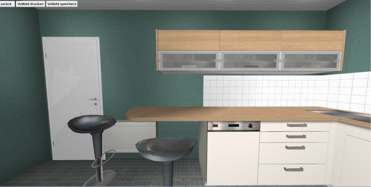

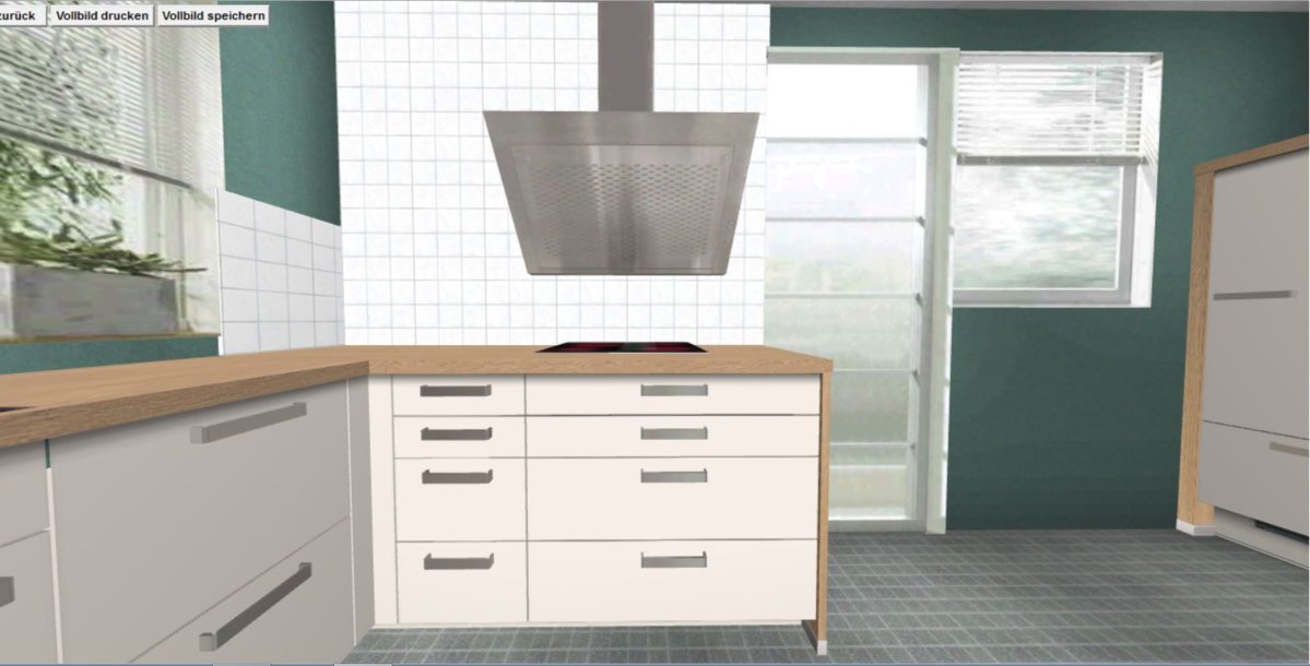

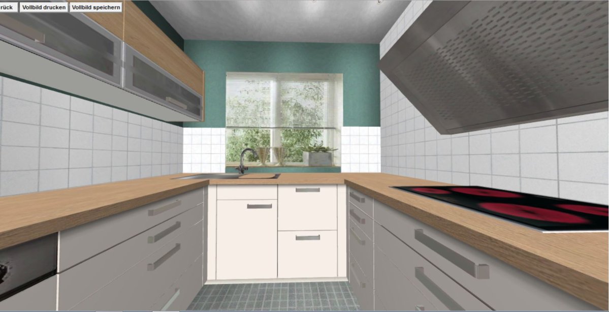

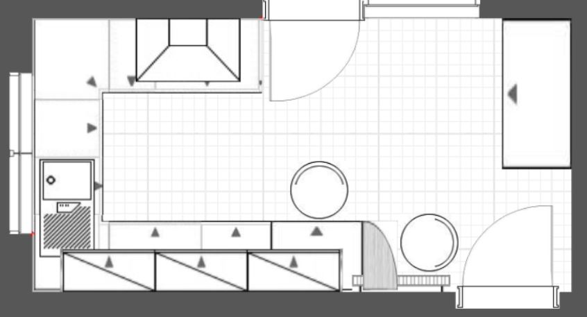

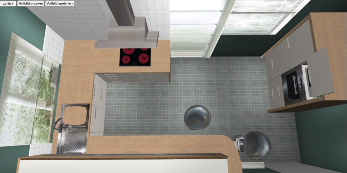

Ich habe einmal deine letzte Planung modifiziert.
Beginnend planunten rechts:
überstehende abgerundete Arbeitsplatte für die Sitzplätze
GSM
80er Auszug 1-1-2-2
3 Oberschränke, wenn möglich ohne Glas, denn soviel Dekoratives ist normalerweise nicht vorhanden
planlinks:
Spüleneckschrank, Platz für ganz selten Benötigtes und Putzmittel
50er MUPL
tote Ecke, Maße 70 x 65 cm
planoben, ab toter Ecke, Unterschränke um 5 cm vorgezezogen oder übertiefe US
40er Auszug 1-1-2-2
90er Auszug 1-1-2-2 mit Kochfeld linksbündig
Wange
planrechts:
Wange
Kühlschrank
BO
Wange

:clap:
Finde Melas letzten Plan super. Damit gibt es einen viel besser nutzbaren Sitzplatz, weil tiefer und näher am Arbeitsbereich. Der "leere" Raum vor der Heizung kann sinnvoll genutzt werden, statt einfach nur frei zu sein.
Beim Reinkommen rennt man nicht optisch durch zwei Hochschränke/Tunnel, sondern hat links alles frei ab Hüfthöhe.
Die Hochschränke wirken aufgeräumt und es gibt mehr Stauraum ums Kochfeld rum. Keine Stauraumvernichtung/-behinderung durch LeMans ...
