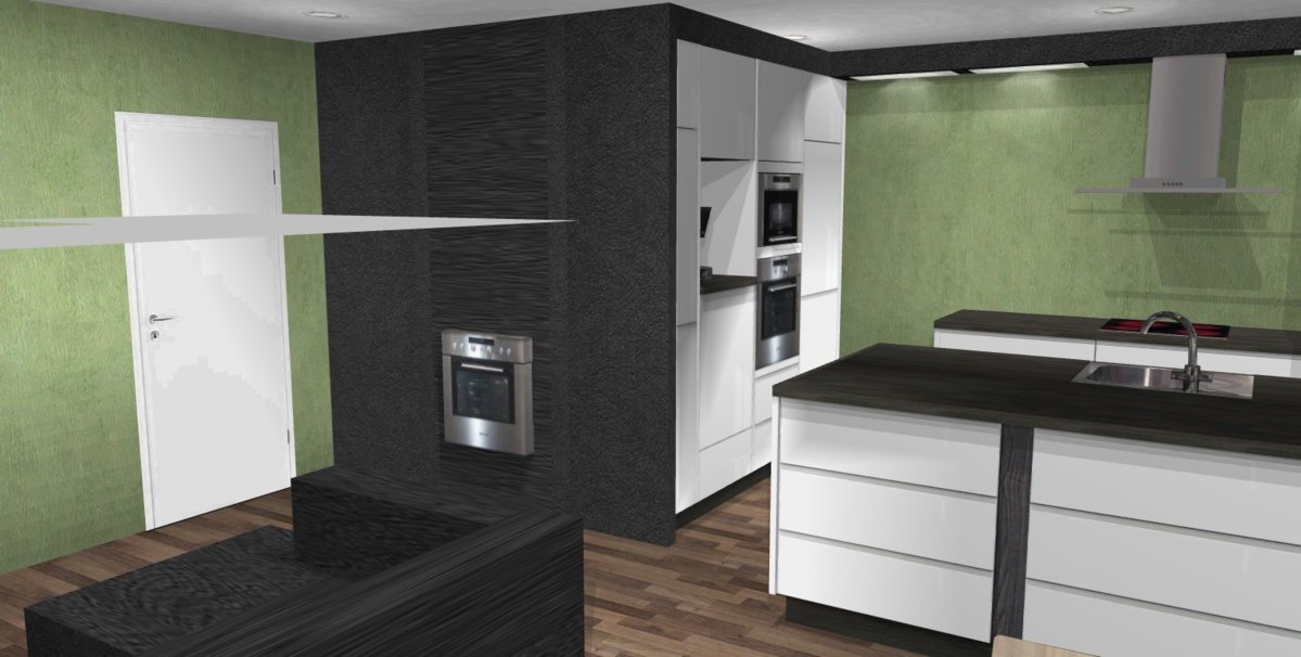

Ich muss zugeben, dass die Lümmellandschaft in Braun mich etwas verunsichert hat - und ich habe auch sofort an orange und türkis, Tapeten mit geometrischen Mustern... gedacht... naja. Die Wand mit einer markanten Tapete, vielleicht wirklich braun/türkis, tapezieren und davor einen Sideboard mit Aufsatzvitrine (weiß) platzieren, um die Bar in Szene zu setzen, wäre evtl. was.
Also, um mal zusammenzufassen. :-)
Ich brauche mehr Pep, durch Farben, Lichter, Akzente, etc. Möbel kommen keine in den Essbereich, gefällt niemandem, uns auch nicht.
An der Theke scheiden sich die Geister.
Vom Nutzen her ist mein letzter Entwurf allerdings wirklich mal an Kritik verschont geblieben, also denke ich, dass ich eine Lösung ungefähr so im Kopf habe, wie es funktionieren kann. Dieser Entwurf wird also erst mal so abgespeichert. Vielen Dank erst einmal dafür.
Ich hatte allerdings noch einen anderen Einfall oder genauere eine Idee. Der Küchenbereich ist ja zu klein, aber groß genug für einen Essbereich. Was haltet ihr davon einfach beides zu tauschen?
Davon etwas inspiriert.
Wenn es die Anschlüsse zufallen, was vom
Architekten abhängt. :-)

...dann hättest Du fast ein kleines Eßzimmer. Stelle ich sehr gemütlich vor und ist etwas separiert.
Du kannst eine richtige Insel planen (kann ja ruhig bis zur Außenwand gehen). Tolle Idee!
Elektro müßte ja egal sein, Wasserzulauf auch. Nur der der Abfluß? Der könnte ggf. auch in das Gäste-WC verzogen werden. Da ist der Weg evtl. kürzer. Oder bei Erdgeschoß unter der Kellerdecke (wie bei uns ;-)).
Las Dir vom Bauträger also nix erzählen, 2. Meinug ist wichtig! Fließgeräusche in der Wand gibt es auch nicht, da ja das Spülbecken in die Insel kommen wird(!).
Gute Erholung vor dem 2. Planungsmarathon :trost:, ich finde das echt Super!

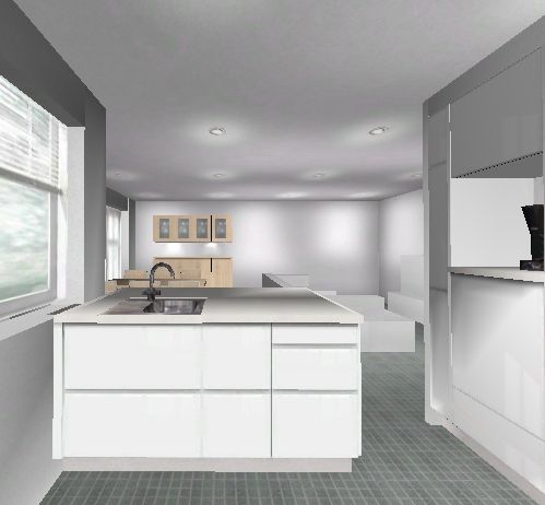

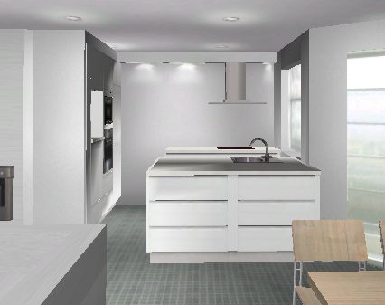

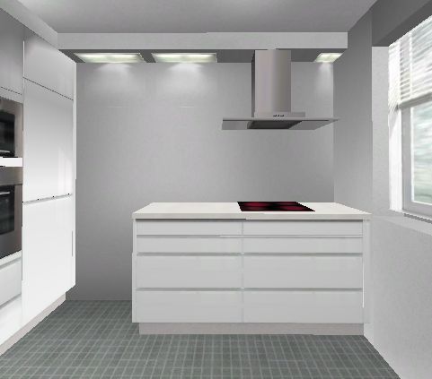

Mir hat ja der Ansatz aus Beitrag 16 gefallen und ich habe ihn mal nach meinen Vorstellungen weiterentwickelt.
Hochschrankwand von rechts nach links:
  • Kühl/TK-Kombi
  • Backofen und zweites Heißgerät
  • erhöhte GSP mit Abstellplatz für Kaffeemaschine
  • ca. 20 cm nur Türblende und 3 oder 4 Fachböden. Ganz unten der Wasseranschluß für die GSP. Auf den Brettern können Schneidbretter, nicht benötigte Backbleche etc. senkrecht eingestellt werden. Große Getränkeflaschen liegend gelagert werden, evtl. sogar ein ausziehbarer Handtuchhalter.
Kochen an der Wand:
  • 90er und 80er Auszugsunterschrank, auf dem 90er das Kochfeld linksbündig .. man könnte sich auch entscheiden, das Kochfeld einfach mittig über den Gesamtblock zu setzen
Spüleninsel:
  • 80er Spülenschrank, große 60er Spüle rechtsbündig eingebaut
  • 40er * MUPL *
  • 50er Auszugsunterschrank, insbesondere Küchenhelfer
von der Rückseite 2x80er Auszugsunterschrank
Planlinks dann hängende Vitrinen auch für die schönen Gläser ob aus dem Küchenprogramm oder einem Wohnprogramm muss die Umgebung entscheiden.
Der Durchgang in den Küchenbereich wird so zwar nicht so üppig, aber mit ca. 75 cm aber absolut ausreichend. Es gibt jede Menge Stauraum.

Ich mag das so sehr gern, vor allem, da dann auch der GSP oben bleiben kann. Geht er denn so auch auf? Bei 75? Oder sollte er besser in die Mitte, weil da mehr Platz wäre?
75 ist perfekt .. da bleibt genug Platz, um die Klappe auch oben anzupacken (ca. 10 bis 15 cm bis zur Insel), ist aber nah genug um auch Vorspülenden das Tropfen zu ersparen ;-) ;-)
Und am Backofen ist dafür wirklich Bewegungsplatz, weil dahinter der freie Gang zwischen den Zeilen liegt.
Kühlschrank, da steht man eh nie direkt davor, sondern immer leicht daneben und da ist dann auch der Gangplatz.
Abgesehen davon, muss ich dir mal ein Kompliment zum Plan machen. Alles sehr detailreich!
Wie hast du das denn mit den Wänden so gut hinbekommen? Schräge Wände waren bei mir immer rot. :-)
Ich glaube, wir haben einen neuen Favoriten, wenn wir die Küche dort lassen. :2daumenhoch: Deine Version meiner ursprünglichen Idee. :cool:Insbesondere der Kamin ist so auch wieder mittiger.

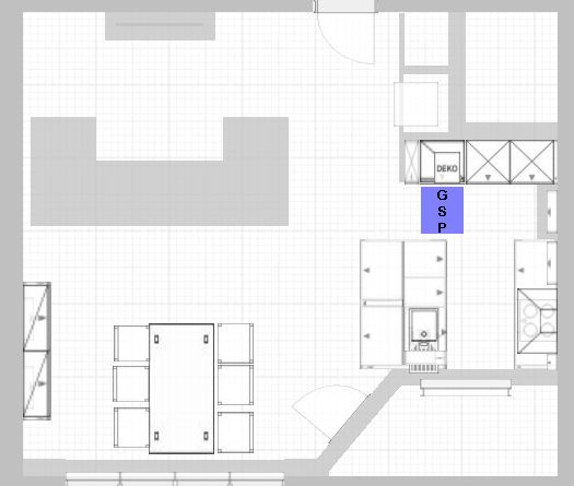

Ist das ein GSP mit 82cm Höhe?
Also passen vom Platz auch beide? (Wobei ich mir die Frage bei 10-15cm Platz auch selbst beantworten könnte) :-)

Hallo Kerstin,
das kommt auf die weiteren Infos des Architekten an. Wir hätten das gerne, aber er hat heute Bedenken wegen des Abflusses geäußert beim GSP.
Und ich werde euch vielleicht auch noch mal wegen der Geräte um Rat fragen müssen, oder ist das besser im entsprechenden Forum aufgehoben?
Unser Budget ist ja doch erst mal beschränkt.
Was hat er denn da für Bedenken? Das ist doch nur ein normaler kleiner Wasseranschluß im Bereich dieses 20 cm "Blendschrankes"
