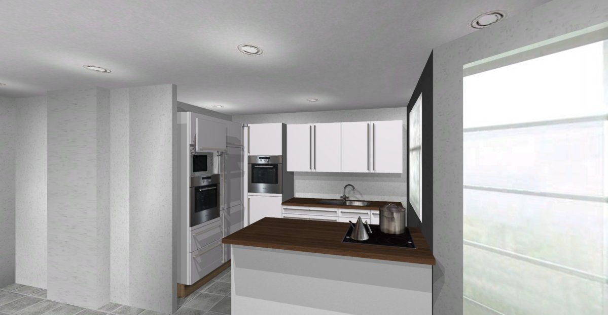

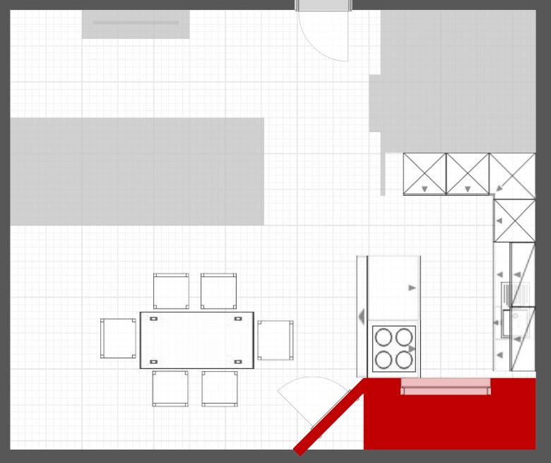

natürlih ist eine tiefere Insel besser. Aber anand deiner Bilder kann ich nicht beurteilen, wann die Theke mit der Balkontür kolidiert. Das musst du herausfinden. Die Masskette planunten sagt 226cm (Rohbau?) bis zur Aussenecke planlinks. Wenn man abzieht
60cm für die Wandzeile
100cm Zeilenabstand
bleiben ca 75cm für die Insel ohne das die Insel vorsteht. Das heisst, extra 15cm dürften vielleicht noch drin sein, dass man die Insel 90cm tief machen könnte?
Es gibt ausser 60cm tiefen US auch 70, bzw 75cm tiefe US, kommt auf den Hersteller an. Zumindest hättest du mit 75er Tiefe innerhalb der Küche mehr Stauraum.
Gut wäre 90cm tief, 60cm tiefe US in der Küche, auf der Rückseite 30cm tiefe US mit Türen (weiss nicht ob jeder Hersteller dieses Mass anbietet.
Insgesamt solltest du bedenken, dass den Wohnraum nicht besser wird, wenn jeder cm mit irgendwas zugepflastert wird. (Die Monstercouch wird der Elefant in dem Raum werden)
In deinem Grundrissmassplan hast du planoben 209cm angegeben. War das bis zur Trockenwand gedacht? ist es also mehr?
Bedenke, dass du bei deinen Planungen 2.5cm für Wangen und Blenden an den jeweiligen Enden vorsehen musst. Wenn deine Masse Rohbaumasse sind, rechne für Wandblenden 5cm um sicher zu gehen.
Auch ich finde, dass Arbeitsfläche in deiner Küche der wichtigste Aspekt ist. Schmale HS, 30cm, bringen dir nicht viel und sind relativ teuer. Ich denke, du bist mit einem 2 Zeiler gut bedient.
