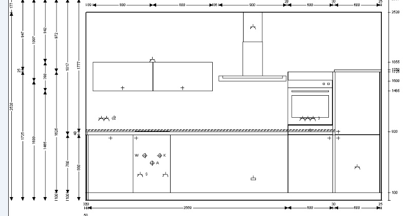

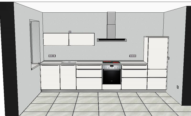

Hi hatte schon alles entschieden und ne AP ausgewählt und bin doch nochmal unsicher geworden.....Hätte doch lieber was ohne Griffe. Anbei die ursprüngliche Planung mit den ausfgesetzten und die neue Idee meines Beraters....Vielleicht fällt Euch noch was ein....Hoffe:-)

Ähm, mir gefällt die neue Planung besser, weil du da auch Platz rechts neben dem Kochfeld hast. Da wirst du sehr oft heiße Töpfe und Pfannen auf einem (Ikea : billig und schön)-Topfgitter zwischenlagern, wogegen die Schnibbelei zwischen Spüle und Kochfeld stattfinden wird. Und wenn dann noch der KS den Griff auf die richtige Seite bekommt... ;-).

Vielleicht habe ich da etwas verwechselt: auf dem linken Bild ist doch der KS das hohe Teil rechts an der Wand, oder? Und den kleinen Knubbel an der Wand habe ich für den Griff gehalten, was wohl falsch ist, sorry. Natürlich muss der KS sich zur Wand hin öffnen. Dort auf eine recht breite Abschlussleiste achten, damit die Tür möglichst weit öffnen kann, dann gehen die Gemüsefächer und die Böden (putzen, verstellen) leichter raus.
AW: Eigentlich war schon alles entschieden....
In Variante2 hast Du einen 60-er Unterschrank als Stauraum gewonnen.
Ich stimme trotzdem für Variante1 (die linke). Aus bereits erwähnten Gründen. Außer, Du brauchst unbedingt den zusätzlichen Stauraum... aber der Nachteil ist deutlich.

der knubbel ist die leiste:-) sollte breit genug sein...

Auch mir gefällt die 1. Planung mit Griffen wesentlich besser und scheint mir noch dazu auch praktischer von der Anordnung her. ;-)

Hallo Netzcar, wo ist das Kochfeld in der 2. Planung? Ich sehe es nicht.
Ansonsten - rein vom Draufblicken finde ich die 2. Planung ruhiger von den Schränken her und gefällt mir besser.

Und, ist das insgesamt alles für die Küche, dann wohl Variante 1 wegen der Arbeitsfläche und der besseren Position fürs Kochfeld.

keine ahnung.... ohne griffe gefällt mir halt doch besser.... habe mir einfach zuviele küchen angesehen und momentan sieht man fast nur grifflose (wenns modern sein soll). ich könnte auch den kühlschrank nach unten setzen und den bockofen darüber - also beides in den rechten hochschrank .
der herd ist in der planung 2 noch nicht abgebildet, aber unter der dunstesse:-)

Nicht wirklich. Ich glaube, das ist schon die optimalste (darf man optimal steigern?) Variante. Du kannst rechts neben die DAH noch ein Regal oder Oberschrank hängen. Letzterer könnte doof aussehen, eher offenes Regal.
Aber ansonten....
Was hindert Dich daran, in Version1 schlicht die Griffe wegzulassen? Wenn es denn grifflos sein soll...

Netzcar,
welche Unterschrankgrößen sind denn das zwischen Backofenhochschrank und Spülenunterschrank?

sind 80er unterschränke. könnte die griffe weglassen, aber bin nicht sicher ob das wirkt, grifflos wirkt eher bei langen / längeren flächen sonst wird es so oft unterbrochen....

Was für ein Kochfeld ist es denn? Wo ist da die größte Kochstelle, wo man gewöhnlicherweise die Pfanne hinstellt? Wenn es nur ein 80er Unterschrank ist, wird da ja wohl ein 60er Feld mittig eingebaut? D. h. bis zum Hochschrank rechts nur 10 cm.
EDIT: Wie ist denn der Gesamtgrundriss des Raumes? Kann man die Hochschränke nicht ausgliedern?

Die Küchenzeile jetzt ist aber nur 4 m lang .... stell doch mal einen Grundriss mit einer Skizze deiner geplanten Möblierung ein ... vielleicht hat ja noch jemand einen Geistesblitz. Denn du hast schon Recht, wenn grifflos, wäre es schön, wenn der Backofen aus den Unterschränken verschwindet.
Wie flexibel ist denn der Wasseranschluß? Mir würde da noch eine Kombination aus Spüma und obendrüber Backofen einfallen.
Wenn du dich zum Grundriss (bemaßt) entschließt, kannst du vielleicht im 1. Beitrag noch die Checkliste ausfüllen. Dazu dort "Bearbeiten", dann "erweitert", dann wird diese wieder zur Eingabe frei.

nee grundriss habed ich leider keinen zur Hand, aber du hast Recht, die Wand ist nur 4 Meter breit..... laäuft dann auseinander. Möbel sind auch noch keine da...
Spülmaschine an anderer Stelle wäre noch ne idee und machbar... wird ja noch alles neu verlegt.. wie würdest du dann alles anordnen??
