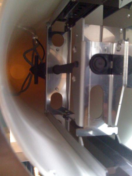

ein Silikonschlauch liegt im Rohr, leitet die Luft durch einen elektronischen Fühler, und dann geht ein weiterer Silikonschlauch aus dem Rohr in die Küche, ins Freie ...

Frage 1: Wie wird der Schlauch im Rohr befestigt?
Frage 2: Wenn der Schlauch in die Küche ragt, bedeutet das doch, daß ich den Luftkanal an einer Stelle anbohren muß?

Ist es egal, wo dieser Schlauch den Kanal verläßt?Beim Schlauch dichte ich mit Silikon ab.
Falls er bis fast zur Haube gelegt werden muß, flattert er doch durch den Volumenstrom. Muß er innerhalb der zu verlegenden Rohrstücke fixiert werden?

Wenn ich den im "Motorbereich" ausführe, bin ich schon im Küchenraum! Da kann ich doch lange Wege sparen? Welchen Einfluß hat denn die Verkleidung des Abluftkanals, sollte der Schlauch besser aus der Verkleidung ragen?Ich würde Schlauch und Kabel direkt im "Motorbereich" ausführen ... Das Schlauchende muss dann wieder in den offenen Küchenraum münden.

Alles klar, hatte mir tatsächlich einen "Gartenschlauch" vorgestellt.Du darfst dir hier jetzt keinen "Gartenschlauch " vorstellen. Das ist ein kleiner Schlauch und auch nicht allzu lang. Fixier ihn "hinten" am Abluftrohr, dann kann ihm nichts passieren.
