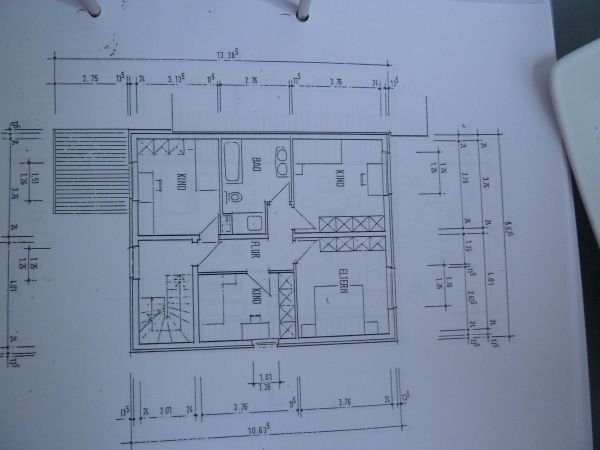

Die Maße des Bades sind 2,76x3,76 obwohl eine Ecke fehlt. Was ich meine, seht ich gleich an den Grundrissen.

Am Grundriss wird noch etwas geändert, das Bad bleibt aber so.
Anbei mal der Grundriss des 1. OGs und das Bad, wie es ungefähr sein könnte...
So müssten auch keine Anschlüsse verändert werden. Wäre aber möglich.
Im Kaminschacht befindet sich ein Abzug nach aussen.
Der Waschtisch soll genau spiegelverkehrt sein, gab es aber im Programm nicht.
An der Wand planoben soll noch ein Handtuchzeizörper

Kannst du das Bad mal komplett vermaßen? Wie tief und breit ist denn die Nische?
Die Badezimmertür geht nach außen auf?
Die Nische ist auf jeden Fall für die Dusche wie gemacht.
