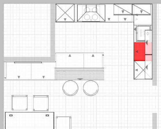

Hallo TJarlie,
wieviel Platz muss man für die Schalter rechts vom Eingang wegrechnen?

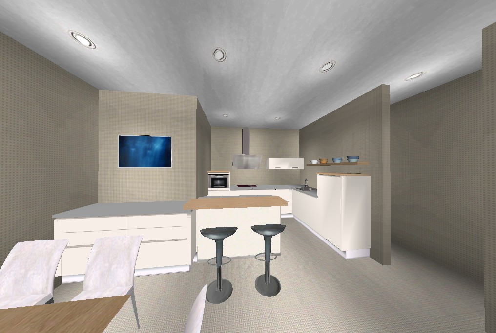

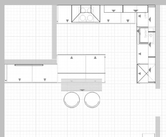

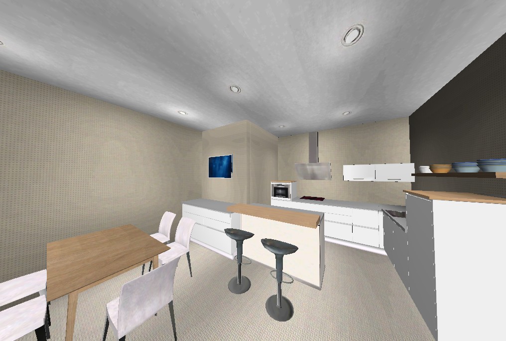

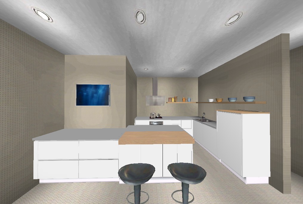

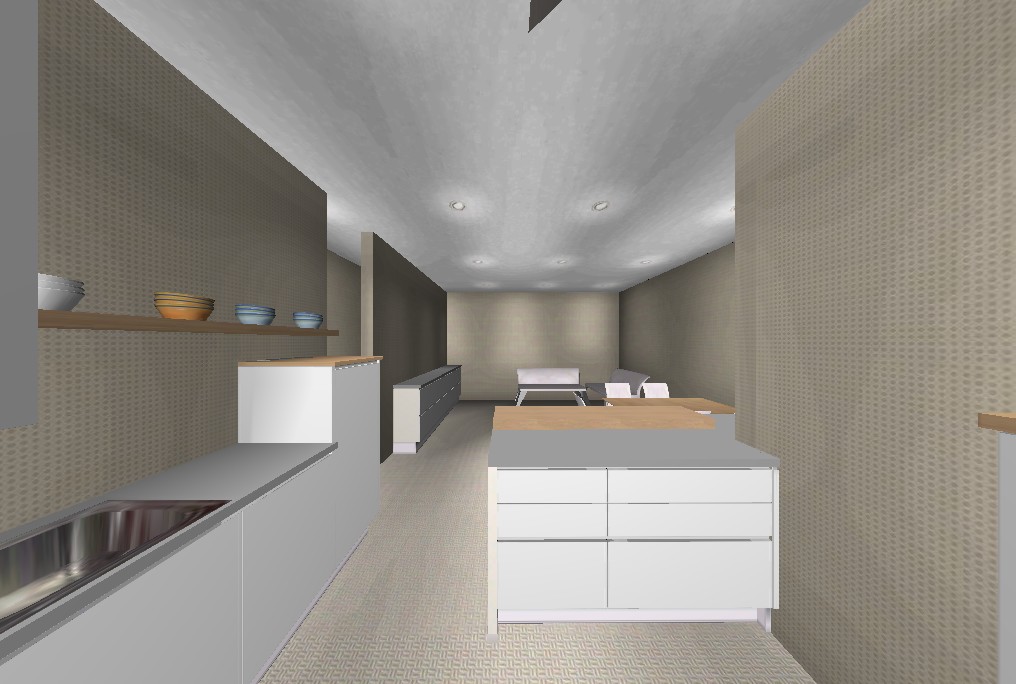

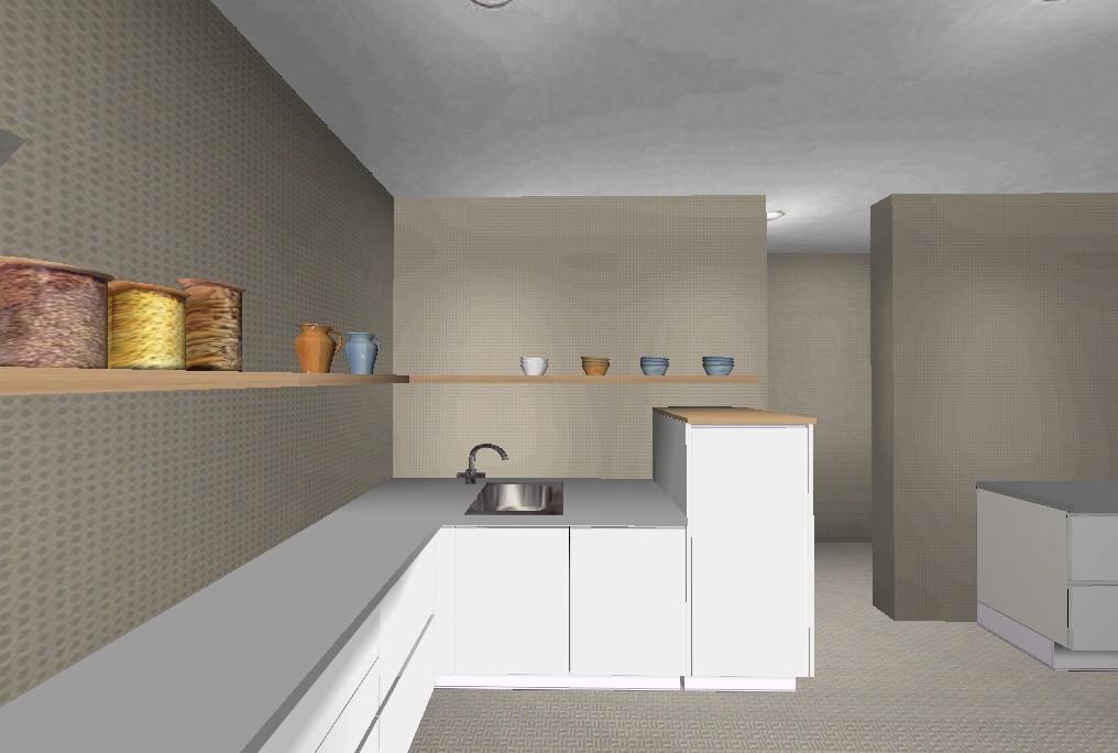

ich habe versucht deine Vorlage umzusetzen.
Von planoben links beginnend
Blende
60er HS f:ur BO, 149cm hoch
Wange
80er US mit Kochfeld rechtsbündig eingebaut
60er US
45er US für MUPL
nach der toten Ecke planrechts
60er Spüle
60er GSP
60er HS für Kühli
Wange
Insel auf der Kochfeldseite
Blende
90er US
60er US
Wange
rückseitig
aufgesetzte Theke mit 30cm Überhang, 160cm lang, event etwas gekürzt wie im Bild.
daneben 2x80cm tiefenreduzierte US mit Türen

Ich finde Evelins Planung schön, bis auf die Theke und die Barhocker. In der Draufsicht zeigt sich sehr schön wie nah das mit dem Esstisch und den Stühlen zusammen steht. Auf mich wirkt das so wie: Das muß jetzt da aber auch noch mit rein.
Ich würde auf Theke und Barhocker verzichten und dort noch Unterschränke vorstellen. An der Halbinsel kann man auch ohne Barhocker gut rumlümmeln. Und wenn doch ein Fußkranker dabei ist, der dreht sich den Stuhl vom Esstisch einfach rum.
Und soooo viel weiter ist es ja auch nicht wenn man am Esstisch frühstückt. ;-)

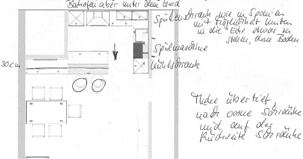

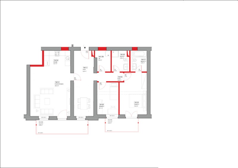

Hallo Evelin,
schon mal vielen Dank für den Entwurf. Gefällt uns schon sehr gut. Folgende Überlegung haben wir noch. Meine Frau möchte keine Oberschränke. Daher könnte das Regal ja verlängert werden. Der Tresen ist uns auch schon aufgefallen. Sieht es eventuell besser aus, wenn die Schränke eine Flucht ergeben? Der Esstisch soll in den Flur kommen. Dort soll die Wand noch entfernt werden.
Was haltet Ihr davon?

soll der GSP auch hochgestellt werden? Dann wäre der GSP aber bang on neben der Spüle.

Das verstehe ich nicht: Esstisch in den Flur?? Dann wären Küche und Wohnzimmer in einem Raum, und der Esstisch im Nebenraum, zwar mit Durchgang, aber: welche Wand soll da entfernt werden? Die dicken Wände sind doch vermutlich tragende Wände?

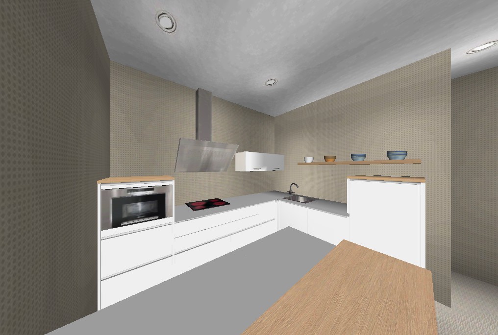

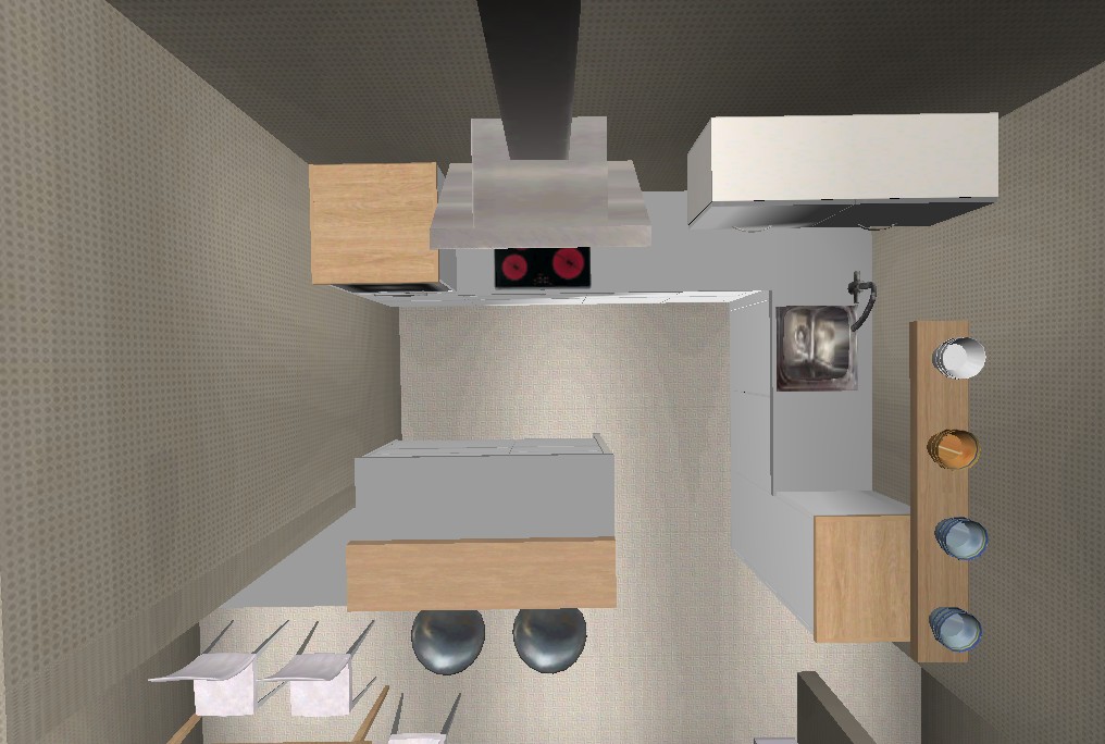

meinst du so?
rückseitig der Insel 30er Us mit Türen, links davon 60er US mit je 2 Auszügen und event Innenschublade?
Die Spüle ist jetzt ein Eckschrank, rechts daneben der GSP.
Auf der Kochseite links beginnend
60 - 60 - 80 - 45

Evelin :2daumenhoch: Allerdings würde ich im Halbinselteil von Küchenseite übertiefe Unterschränke wählen, die nach hinten dann nur in Frontoptik verkleidet werden und in einer Linie mit den Unterschränken links stehen. Die übertiefen Unterschränke von Küchenseite bieten den Stauraum und man hat nicht von der Rückseite schlecht zugänglich Drehtüren unter dem Tresen, wo man erst noch die Stühle wegstellen muss.
Und wg. dem Esstisch stelle ich mir dieselben Fragen wie Annette.

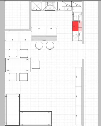

gefällt mir auch schon sehr gut. Mit den Übertriefen Unterschränken finde ich auch auch besser, glaube ich.
Im Bild seht ihr mal, wie wir das mit dem Flur lösen wollen. Man kommt in die Wohnung und hätte einen schönen großen Flur mit Blick auf das Fenster Richtung Süden. Hier würden wir dann unter das Fenster ein Side-Board stellen wollen. Vom Gefühl her würden wir sagen, dass das Wohnzimmer mit Esstisch zu klein wird.
Was meint Ihr?

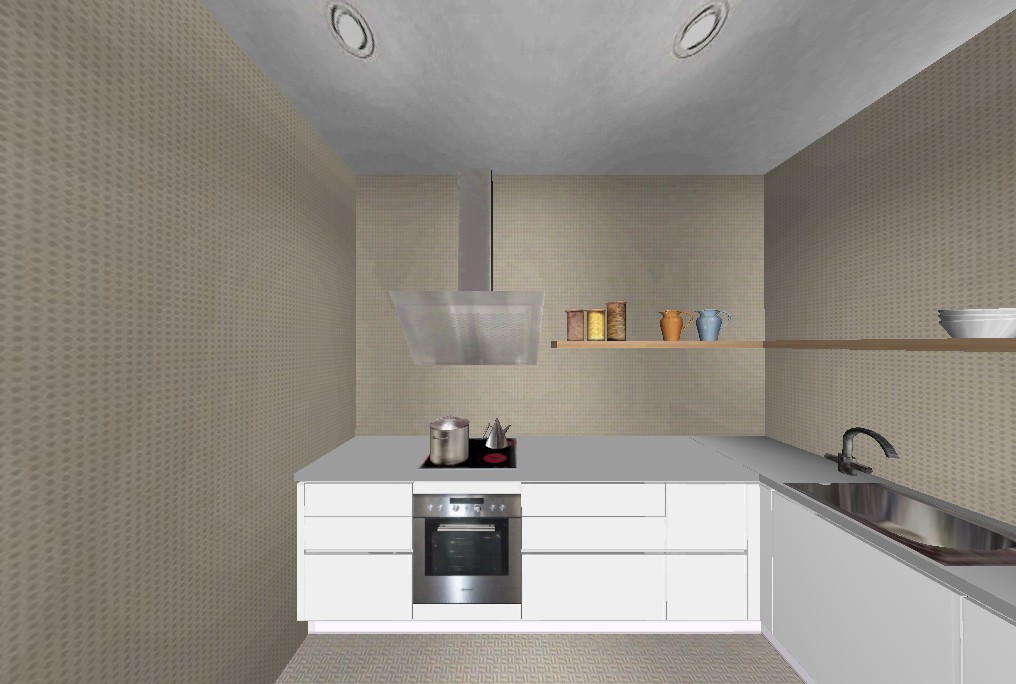

Noch eine Überlegung. Sieht der Herd inkl. Abzugshaube in Raummitte nicht schöner aus?
Evelin
10.769
Perth, Australien
es geht eigentlich darum, mehr AP am Stück zu haben. Aber, Geschmackssache. Es wäre dann 80-60 Kochfeld-60-45.
Das Board rechts von der AP sieht kürzer sicherlich besser aus.
Die Idee mit reinkommen und ins Grüne schauen (Tisch davor) ist genau mein Ding. Wäre aber eine Terassentür gegenüber dem Eingang, wäre das ganz schlechtes Feng Shui.

Für mich wäre die Idee ein wenig aberwitzig, im Wohnzimmer immer den Blick auf eine offene Küche zu haben, das Esszimmer jedoch im Raum daneben. Aber wenn das für euch passt, warum nicht.
Abgesehen davon, Esstisch und Wohnzimmereinrichtung sind ja mobil. Ihr könnt das also auspeobieren, wenn ihr eingezogen seid.
TJarlie
33
Das ist halt immer die Geschichte, wenn der Architekt schon fertig ist mit seiner Planung. Die Küche zu schließen finden wir dann allerdings auch wieder nicht schön.
