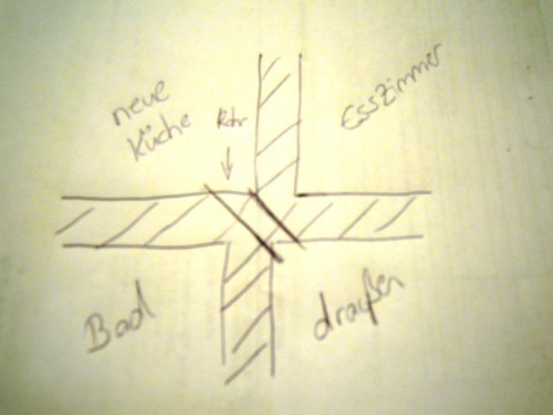

Hallo !
Es kocht ausschließlich meine Frau -ich esse nur ;-)
Also ich habe unten nochmal den Bereich des Rohrausgangs dargestellt. Es wäre bezogen auf den Gesamtgrundriss rechts unten im Bild, und zwar im "Dreieck" Bad/neue Küche/Esszimmer.
Liebe Grüße...Özkan

@Profis, was sagt ihr denn zur Abluftführung? Kann man aus so einer Ecke da etwas machen? Ich stelle mir die äußere Klappe schlecht vor. Da entsteht doch nichts mit der Außenwand bündiges.

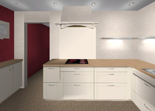

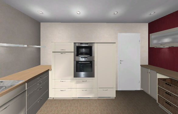

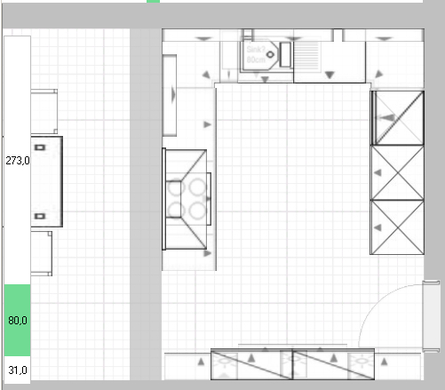

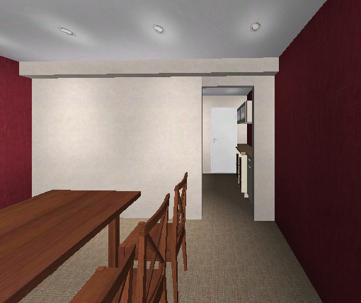

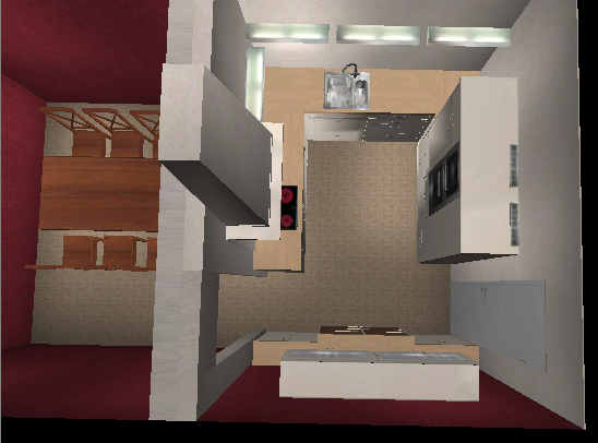

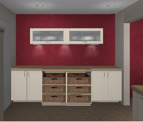

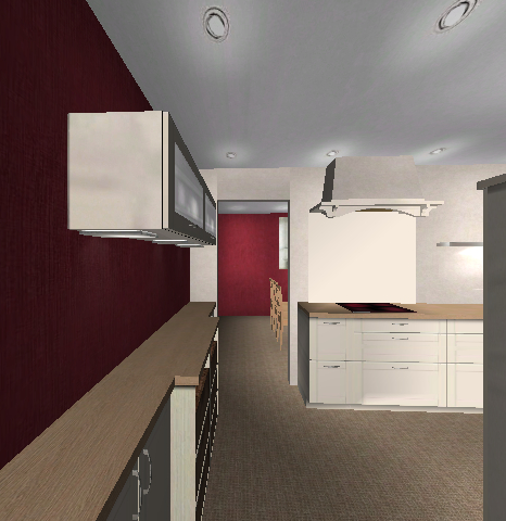

So, ich habe mal ein bisschen geschoben. Ich halte es für ungünstig, in der Küche quasi einen Gang zu installieren. Man wird sowohl vom Flur aus schnell mal in die Küche wollen als auch vom Esszimmer. Deshalb würde ich das offen gestalten.
Daher jetzt links die schmale "Dekozeile" .. z. B. mit Körben in den Unterschränken für die Aufbewahrung von Kartoffeln, Zwiebeln, Äpfeln usw. Außerdem noch ein wenig Geschirr und Gläsern.
Die Hochschränke im Block incl. hochgebauter GSP, dann Spülen- und Kochfeldzeile. Für die DAH-Abluftführung würde ich rüber ins Esszimmer gehen und dort die Abluft zur Außenwand führen. Dafür auf Esszimmerseite die Verkleidung unter der Decke, die dann über die komplette Seite. Das sieht weniger seltsam aus.
Eine Durchreiche etc. würde ich mir wohl sparen.
