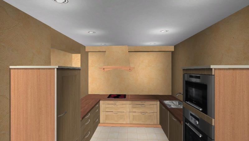

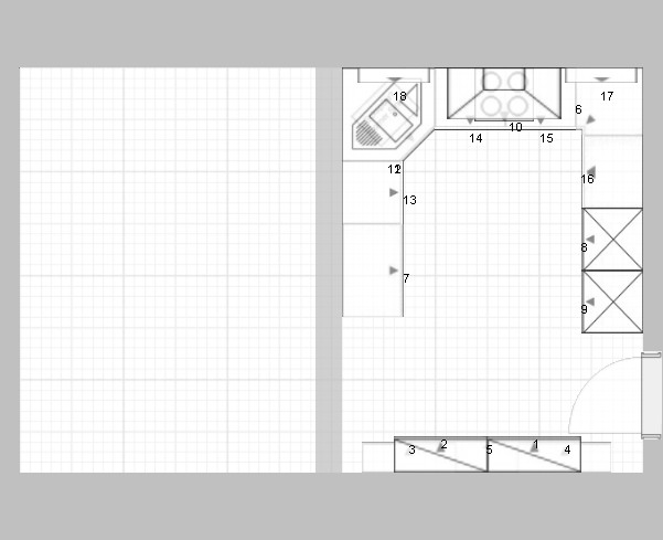

Hallo

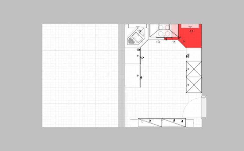

Ich habe nun mal 4 Varianten auf Basis Eurer Ideen für unsere Küche erstellt. Ich werde dann mit der Abluft über das Esszimmer nach aussen gehen. Was meint ihr von der "Logik" her zu den Varianten. Mein Favorit wäre die Lösung mit der Eckspüle - was meint ihr zu den Ideen ?
Ich würde mich über Eure Einschätzung, bzw. Vorschläge zur Anpassung freuen...
Schönen 1.Advent und liebe Grüße - Özkan

AW: Hilfe zu Küche ohne Fenster
:-\ na, die Idee Herd und Spüle direkt nebeneinander, hast Du aber von keinem von uns :rolleyes:
Das ist leider schlecht! Zwischen Herd und Spüle ist die Hauptarbeitsfläche, da sollten minimum 60cm, besser 80cm APL dazwischen sein.
Eckspüle hast Du von uns auch nicht: da blockieren sich meistens Müll / GSP /Spüle gegenseitig - Du schaffst es sogar noch den Herd mit zublockieren - das toppt natürlich das interne Ranking der witzigsten Ideen :-X
Von daher - keine Deiner Vorschläge ist brauchbar, weil die Variante mit den Türmen am Anfang und Ende ist auch nix.
Eckschränke sind primär teuer und bieten keinen zusätzlichen Stauraum.
Was ist an Kerstins Vorschlag in Deinen Augen nicht gut?

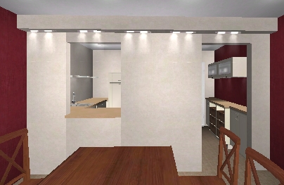

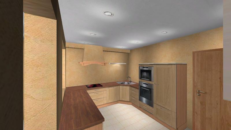

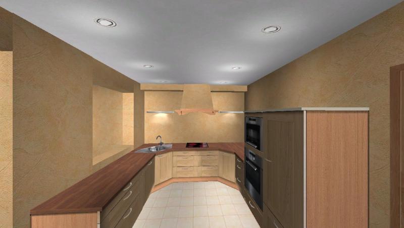

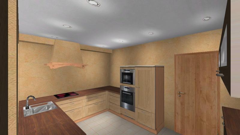

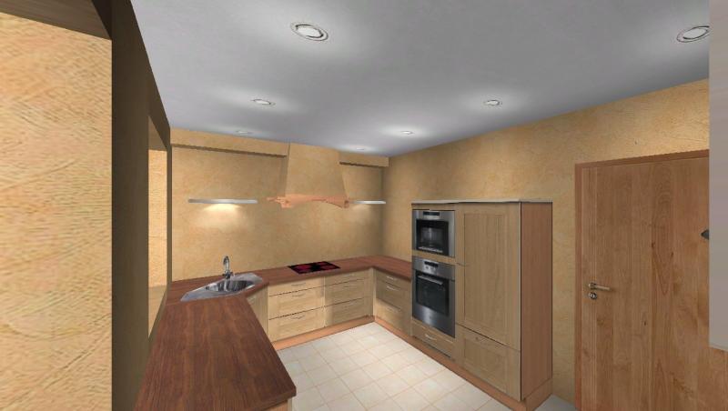

...anbei noch Ansichten...
Da stimme ich Vanessa mal zu.
Du siehst wohl keine Möglichkeit, die Hochschränke so auszugliedern, wie ich es vorgeschlagen habe? Also, den eigentlich vorhandenen Durchgang etwas zu verschieben? Wie man dann den Rest der Öffnung gestaltet, da ist man dann ja wieder variabler.

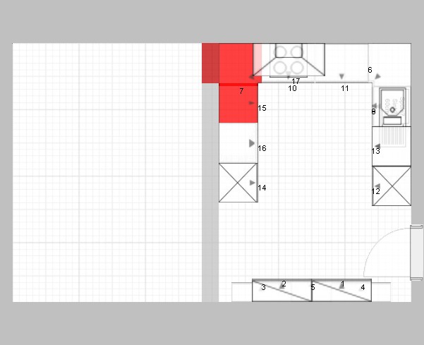

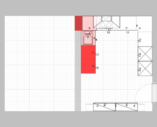

Hallo !
niederschmetternd und tatsächlich laienhaft ausgelegt- Danke für die ehrliche Rückmeldung.
Leider kann ich die Wand nicht auf 60 cm ziehen und der Durchbruch kann nur so sein wie ich ihn in dargestellt habe. Ich habe nun nochmal umstrukturiert - was sagt ihr dazu ? Beide Hochschränke nebeneinander am Beginn des U-Profils. Spüle dennoch als Ecklösung und daneben der Geschirrspüler (ich würde den Kompromiss eingehen, daß er "stört") oder habt ihr einen besseren Vorschlag - könnte er auch unter dem Durchbruck stehen ?. Mit der Auslegung hätte ich ca. 70 cm bis zum Kochfeld....
Özkan
Betrifft das die Breite und die Position des Durchbruches? Warum kann der nur genau so sein?
Sag mal an, bei wieviel cm von oben er beginnen kann, und wann er spätestens enden muss.

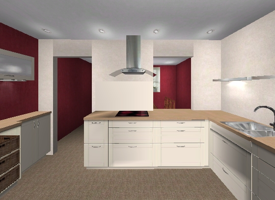

Eckspüle und gleich daneben die GSP geht gar nicht. Lies mal hier und in anderen Foren, wieviele Leute sich darüber schon geärgert haben.

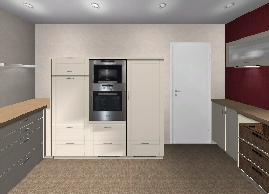

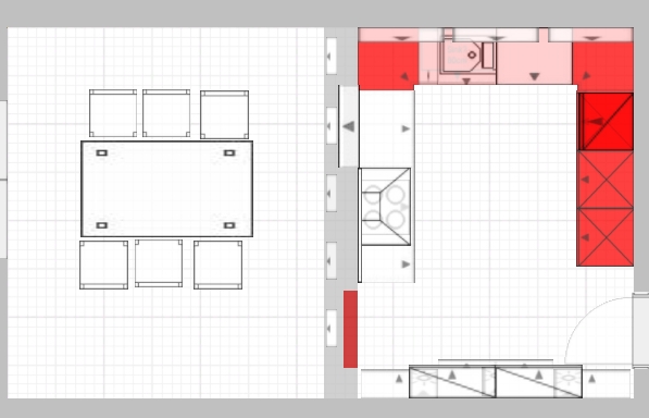

Hier mal meine modifizierte Variante 1.
Wie gesagt, die Zeile an der Wand muss ja nicht aus dem Küchenmöbelprogramm sein.
Die Hochschränke mit Endhöhe von ca. 165 cm ... d. h. auch ein 122er Kühlschrank kommt ein wenig vom Boden weg und ist damit ergonomischer bedienbar. Untendrunter noch Platz für Getränke oder andere Vorräte.
GSP hochgebaut, ausreichend Platz zwischen Spüle und Kochfeld, der sogar kommunikativ genutzt werden kann.
Hallo Kerstin,
Dein neuer Vorschlag gefällt mir auch gut...Wenn Du schreibst "nicht aus dem Küchenprogramm" was meinst Du damit? Sind dann die Fronten nicht dieselben ? Oder wo liegt der Unterschied ?
Liebe Grüße...Özkan
In einer Variante wie dieser hier:
verziehst du dich mit der Küchenarbeit in die dunkle Ecke der Küche.
von der Ecke ausgehend Beginn des Durchbruchs bei 60 cm. Fensterbreite wäre dann 120 cm. Vom Boden ausgehend frühester Beginn bei 93 cm bis zu einer Höhe von 195 cm.
Özkan
Özkan, so, wie ich es schon bei der Erstbeschreibung von der Variante (nur ohne Durchbruch) in Beitrag # 19 gemeint habe.
Tiefenreduziert aus dem Küchenprogramm kann teuer werden, deshalb vielleicht hier ein Vertiko oder ein Regalsystem von Ikea oder ähnliches und vom Küchenhersteller nur das U.
