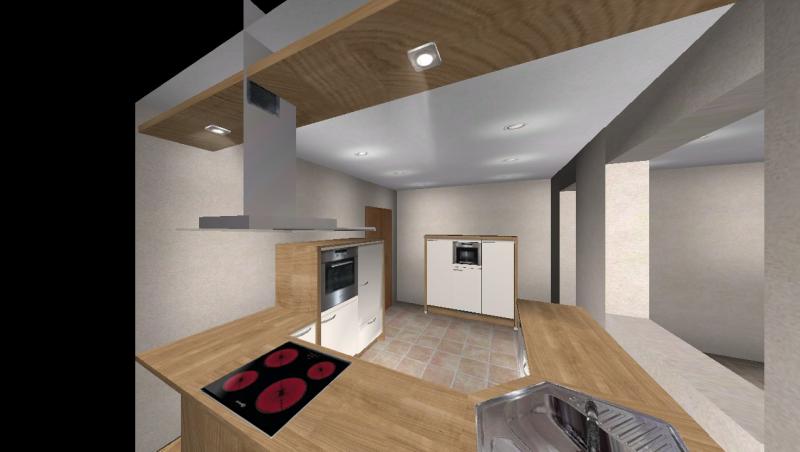

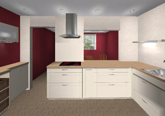

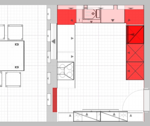

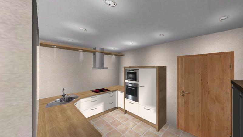

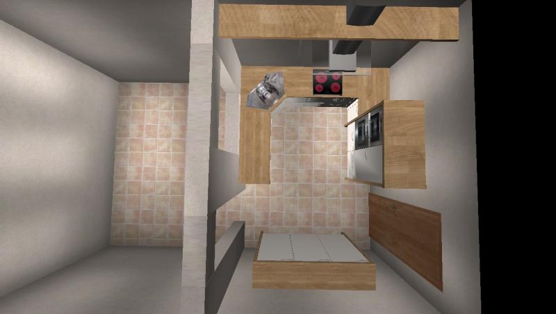

Taylor ... jetzt nochmal die Variante mit der Maximum-Breite des Durchbruches.
AW: Hilfe zu Küche ohne Fenster
So viel Licht! :cool: Sieht doch gleich besser aus. :clap:
Dass das Kochfeld recht nah an den Rand rutscht, scheint mir das kleinste Übel zu sein.
Aber sag mal, ließe sich der breite Durchbruch nicht doch in deiner vorherigen Anordnung lösen? Statt Herd nach außen Dunstabzug Richtung Decke?
Wollte ich auch erst. Allerdings ist DAH Richtung Decke auch ein bisschen eine Preisfrage und GEstneuungsfrage. Man müßte ja wieder eine Abhängung und Verkleidung schaffen und das drückt dort auch wieder richtig. Deshalb habe ich die Unterschränke nochmal umgestellt.
Und ja, das Kochfeld hat links jetzt relativ wenig Platz .. 30 cm. Die sollten aber ausreichen. Weniger darf es allerdings nicht werden.
Ok, das leuchtet mir ein. Und 30 cm neben dem Kochfeld sind absolut vertretbar. Also für meinen Geschmack hast du das Optimum rausgeholt. Und mit der schmalen Zeile zwischen den Türen wirkt das Ganze wirklich rund und stimmig. :top:

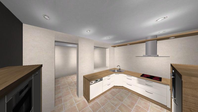

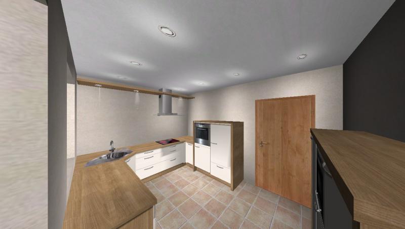

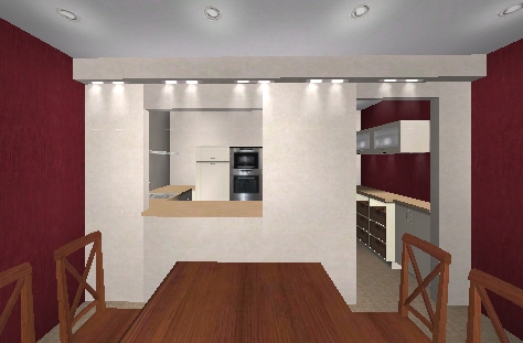

Hallo !
Nun nach einiger Zeit haben wir uns mal ein paar Küchen "live" bei Händlern angeschaut um mal zu sehen wo in etwa Unterschiede bestehen und welche Farben wir
gerne wählen würden.
Zwischenzeitlich sieht der Planungsstand für die Küche in etwa so aus (siehe Anhänge). Entgegen der ersten Annahme, daß wir die Abluft über das Esszimmer nach aussen führen müssen, hat sich nun nach einigen Vermessungen der Aussenwände gezeigt, daß wir doch noch direkt aus der Ecke ohne Umweg rauskommen! Zu der aktuell geplanten Küche noch die Anmerkung, daß die 5 cm Seitenwände (Einfassungen) kein muß sind und wir diese nur bei "geringen" Mehrkosten, rein für die Optik nehmen würden. Die drei aneinandergebauten Schränke an der Wand sollen weiteren Stauraum bringen (Staubsauger, Besen, Getränkekiste, Lebensmittel,etc,) und kann sicher auch noch optimiert werden.
Was denkt ihr über den Baustand ? Ich wäre über Eure Rückmeldungen und Verbeserungsvorschläge sehr dankbar.
Zu wenig Arbeitsfläche zwischen Spüle und Kochfeld ... und du nutzt dadurch den Durchbruch überhaupt nicht ... im Gegensatz zu dieser grundsätzlichen Anordnung:
.. Wenn Du den Herd hinten mittig setzt und die Spüle nach links verschoben vor den Durchbruch ginge es auch; Dir geht bei dieser Anordnung dann halt der Vorteil einer hochgebauten SpüMa verloren - das ist schade.
Eckspüle ist ok, wenn eine verzwickte Raumsituation wirklich nix anderes zulässt - aber davon kann bei dir ja keine Rede sein. Also lass das lieber, man steht wirklich ausgesprochen unbequem an Eckspülen - und dort verbringt man viel Zeit: Nicht der Herd, sondern die Spüle ist das zentrale Element in der Küche. Also gönn ihr bitte eine Position, wo sich auch bequem dran arbeiten lässt. Dass du bei deinem Ansatz ausgerechnet dort am wenigsten Arbeitsfläche hast, wo du am meisten brauchen würdest, und damit ohne Not die Vorteile des Durchbruchs verschenkst, hat Kerstin eh schon erwähnt.
Ich habe langsam den Eindruck, dass Eck-Unterschränke und -spülen gerne verkauft werden von Küchenberatern, weil sie teurer sind als normale, gerade Unterschränke. Stauraummäßig verlierst Du bei einem Eck-Unterschrank , neben den bereits erwähnten Argumenten, die gegen eine Eckspüle sprechen.
Optisch gefällt es mir persönlich übrigens auch nicht, aber das ist natürlich nur subjektiv mein Eindruck.

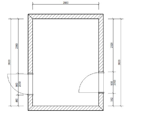

Hallo !
o.k. -grht klar...anbei noch einmal der Grundriss als .jpg.
Dazu noch folgende Infos:
1.) Die Abluft muß in der Ecke oben links an der 288 cm Wand nach außen geführt werden
2.) In der linken Wand ist eine Durchreiche, beginnend bei 65 cm von der Ecke oben links aus mit einer Länge von ca.115 cm. Brüstungshöhe ca. 100 cm.
Guten Rutsch noch einmal Allen !
Oezze, dein Alnoplan entspricht aber nicht dem Grundriss. Ich hab ihn mal an dessen Maße angepasst, falls schon wer von Silvester erholt ist und schieben mag. ;-)

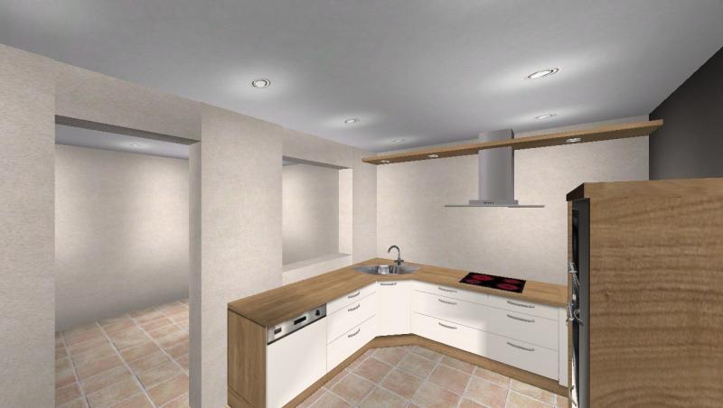

Angebot zu Bauformat Küche für unsere "fensterlose Küche"
Hallo!
Da wir unsere Vorstellungen nicht mit der, vor kurzem angedachten, Brinkmeier Küche realiseren konnten, haben wir inzwischen ein neues Angebot eingeholt.
Es geht diesmal um eine Bauformat - Küche (Cube 130) mit einer Front aus Lack (matt / magnolie) und einer Arbeitsplatte (helle Eiche) mit einem Angebotspreis, inklusive Lieferung und Aufbau, von 9600 Euro. Dazu würde ich gerne Eure Meinung, im speziellen für das Preis/Leistungsverhältnis wissen wollen.

So - ich glaube das war`s ! Ich hänge noch den Planungstand an. In dem sind ein paar Auszüge und Grifpositionen noch anders gestaltet als oben angegeben und geplant. Der Spritzschutz ist nicht dargestellt.
Vielen lieben Dank für Eure Rückmeldungen und Unterstützung im Voraus.
