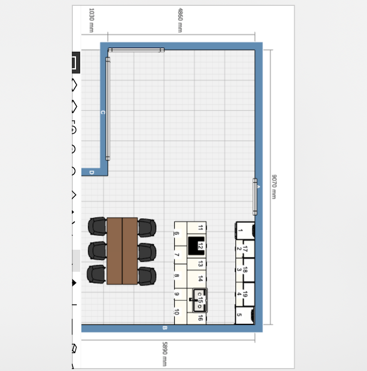

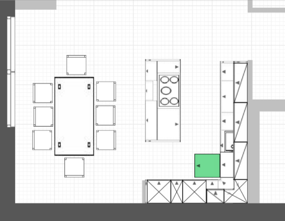

hier noch die Bilder mit der übertiefen Zeile planrechts.
planunten steht
Trockenbauwand (muss nicht sein)
Blende (ohne Trockenbau kommt dann eine Deckseite hin, teurer)
60er HS mit KS
60er HS mit BOs
30er HS
30er US
totes Eck
ich bin kein Freund von 30er Apothekern, sie sind teuer und nicht sooo praktisch. Ich hab ihn genommen, weil es mit den OS besser passt.
Ich würde die Zeile lieber 15cm länger machen und einen 45er HS mit Auszügen stellen, die Zeile endet dann nicht in gerader Linie mit der Inselrückseite.

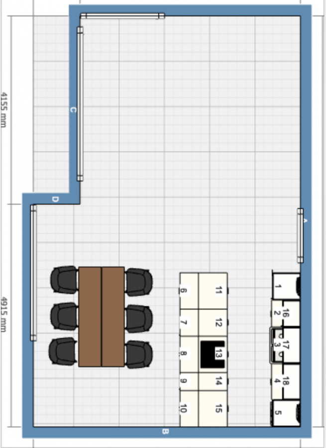

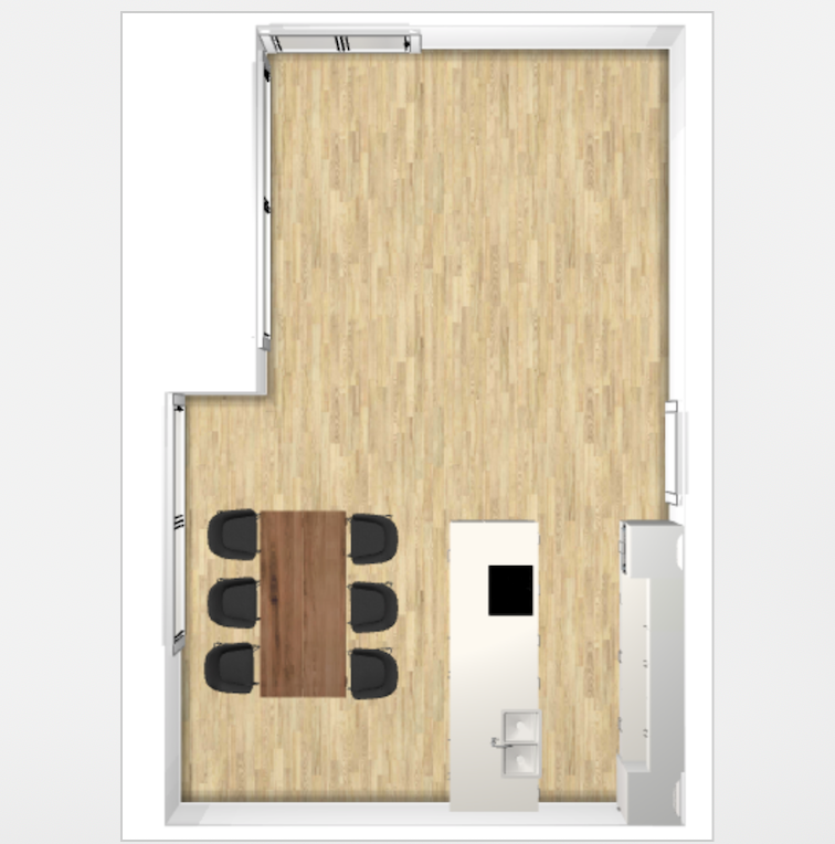

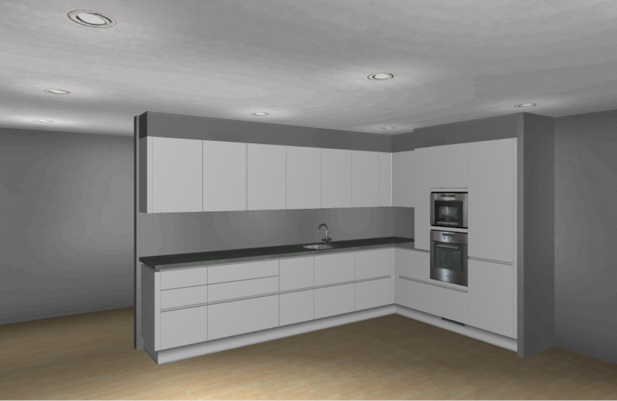

Mit dem IKEA -Planer hab ich ebenfalls noch ein wenig gebastelt. Als Alternative nun die zweizeilige Küche. Was haltet ihr davon? Ist das total unpraktisch?
Es gibt halt noch einmal merklich mehr Arbeitsfläche, aber ist so viel überhaupt notwendig? Wie macht sich diese Variante optisch im Raum?
Die Insel ist hier 3.4m lang.

die Cube Küche würde bei euch wahrscheinlich noch besser passen, weil der Raum tiefer ist.
Allerdings ist eure Wand mit 362cm etwas knapp. 6 x 60er Schränke PLUS Blende und Deckseite PLUS Verputz. Vielleicht kann man die Wand dann ein paar wenige Zentimeter mit Trockenbau verlängern.
Optisch sieht ein 2-Zeilen immer mehr wow aus als L plus Insel.
Die Kaufmann sieht auch sehr schön aus.

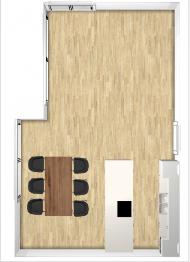

Oder ist es dann eventuell sogar sinnvoll, Spüle und Kochfeld auf die Insel zu packen und die Nische in der Zeile planrechts für alle Küchengeräte zu nutzen?
Die Position Kochfeld/Spüle müsste man hier vermutlich tauschen wegen der Anschlüsse.

genauso, so hat spexs es, cube.
ansich ist es schon besser, wenn die Spüle/Müll planoben ist, weil man beides mehr nutzt als das Kochfeld.

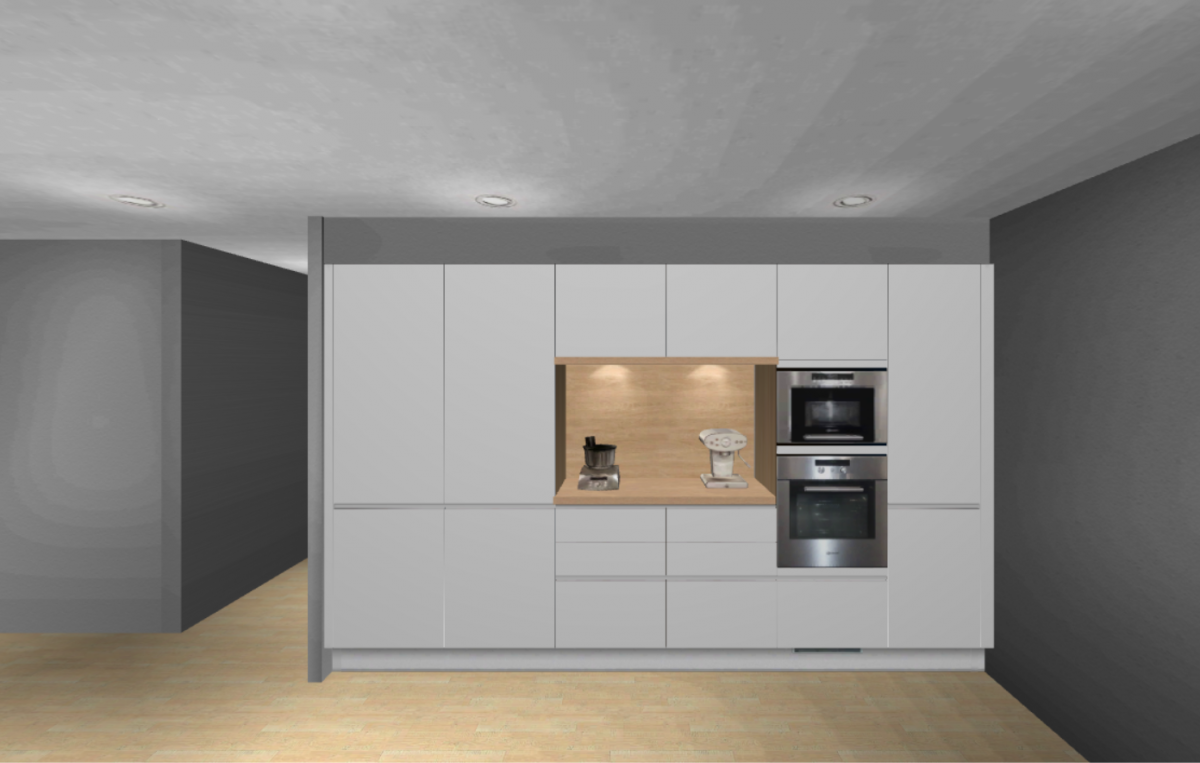

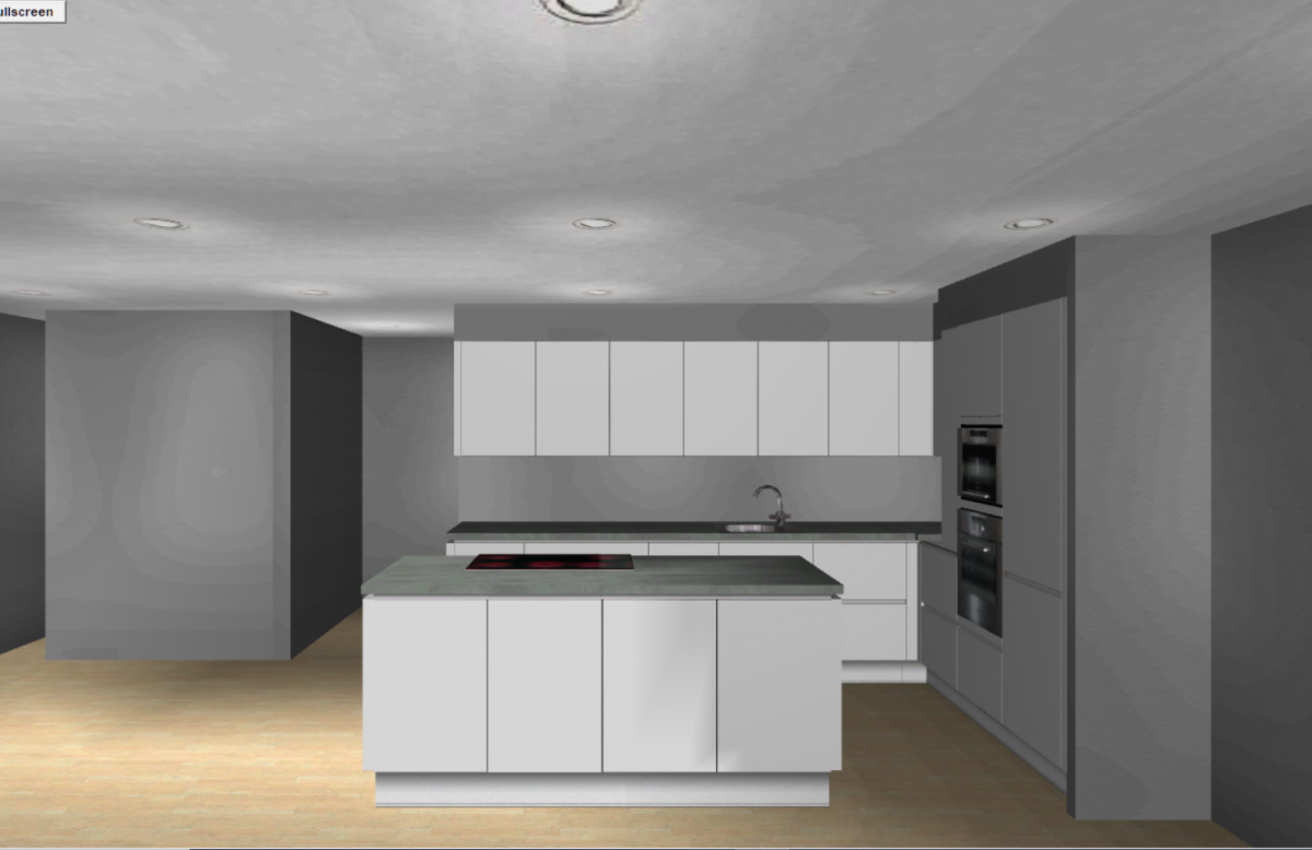

Hätte evtl. jemand Zeit, uns die Küche aus #26 mit dem Alno -Planer zu visualisieren (Kochfeld und Spüle noch tauschen)? Mit den leicht zurückversetzten Oberschränken und den "normal"-tiefen Oberschränken darüber in der Nische planrechts? Bei Ikea krieg ich das nicht hin. Lieben Dank!
Werde mich danach an die Stauraumplanung machen. Unsere jetzige Küche ist winzig und wir sind super minimalistisch unterwegs. Wir würden vermutlich alles in 2-3 US und 1 OS unterbringen können. :rofl:
mimazi
15
Vielen Dank!

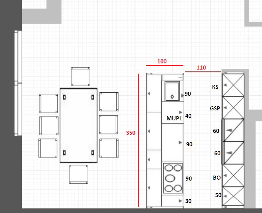

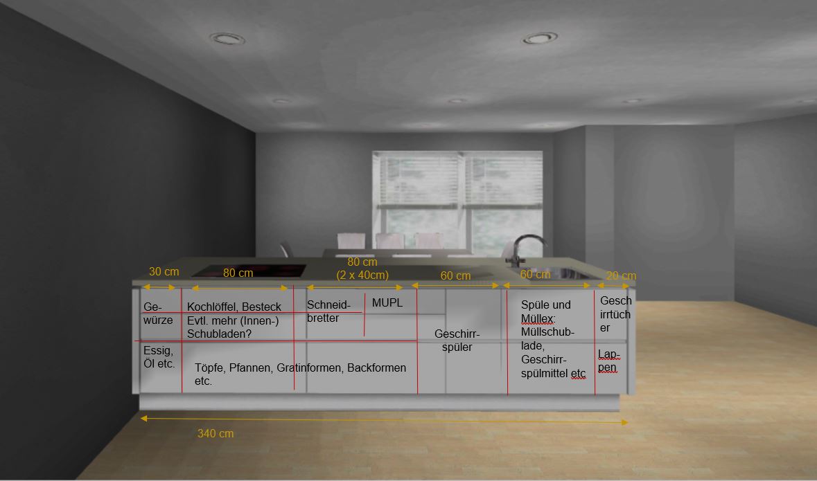

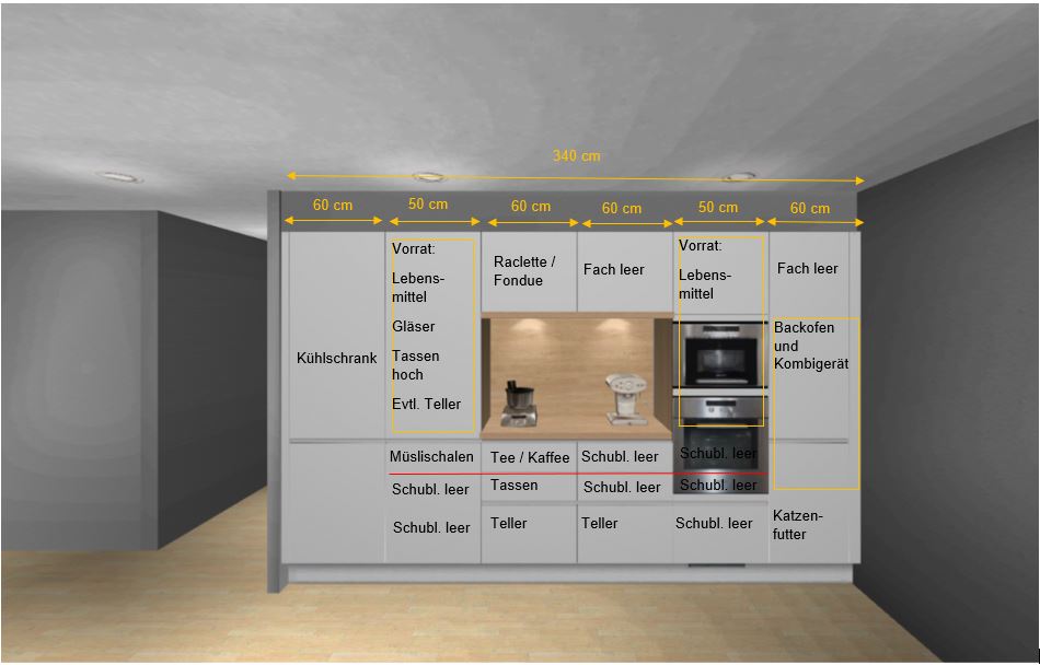

Ich habe nun die Stauraumplanung mit deiner Visualisierung vorgenommen. Dabei ist mir folgendes noch durch den Kopf gegangen.
- Ich würde die Zeilen auf 3.4m kürzen. So lässt sich allenfalls noch ein Regal am Ende der planrechten Zeile einfügen (siehe Kaufmann Küche von #22). Wir würden wohl kein Trockenbau machen.
- Den GSP würde ich gerne in der vorderen Zeile unterbringen, damit ich auch da die Wasserspritzer auf dem Boden möglichst vermeiden kann. Ich habe eingezeichnet, wo ich ihn mir vorgestellt habe.
- In der Schweiz ist Müllex als Auszug unter der Spüle weit verbreitet. So ein System würde ich mir auch vorstellen unter unserer Spüle. Den MUPL schiebe ich damit etwas weiter nach planunten.
- In der Inselzeile planlinks würde ich wie folgt möblieren, von unten nach oben. Bin damit aber noch nicht ganz glücklich:
US 30, 3 Schubladen​
US 80, Kochfeld, 3 Schubladen​
US 80, oben links 2 x 40 Schubladen, oben rechts 1x 40 MUPL (evtl. Linienführung auf der Front gleich wie links?), unten 1 Schublade​
US 60, GSP​
US 60, Spüle und Müll​
US 20, 3 Schubladen (sind 20cm überhaupt sinnvoll?)​
Auf der Inselrückseite dann Türen mit Regalböden über die ganze Länge. Von planunten nach oben: 40 / 50 / 50 / 50 / 50 / 50 / 40​
- In der Zeile planrechts würde ich wie folgt möblieren, von unten nach oben:
HS 60, Backofen/Kombigerät (orange)​
HS 50, Vorratsschrank: unten 3 Schubladen, oben (orange) Tür mit Auszügen und Regalböden​
US 60, 3 Schubladen, OS Türe​
HS 60, Kühlschrank​
und eben allenfalls das Abschlussregal des Beispiels #22​
Damit gehen die Schubladenelemente über 4 Korpusse mit gleicher Linienführung. Einzig der Backofenkorpus steht dann etwas schief in der Landschaft. ;-)
Was hält ihr davon? Ist das so umsetzbar und auch im Küchenalltag praktikabel? Höre mir gerne eure Rückmeldungen an. Gibt bestimmt noch die eine oder andere Verbesserung. :-)

sorry, so würde man keine Insel stellen.
  • mit 3.40m kriegst du ein Problem auf der Rückseite, man nimmt wegen der Optik gleichbreite Türen
  • den GSP in die Mitte einer Zeile zu stellen, ist die schlechteste Position, man muss immer um die geóffnete Tür laufen
  • ein MUPL ist Komfort, man muss sich nicht bücken für Bio oder Restmüll, einfach wisch und weg. Deshalb ist ein MUPL neben der Spüle unter der Hauptarbeitsfläche
  • die Reihenfolge MUPL-GSP-Spüle funktioniert definitiv nicht
  • im Auszug unter der Spüle lagern viele Gelbe Sack Müll, Flaschen, Vorräte usw
  • bei grifflos gibt es keine 20er US, ab 30cm
  • ein Kochfeld mit Muldenlüfter braucht einen 90er US
Die beste Reihenfolge ist
Kochfeld/ Arbeitsfläche/MUPL/Spüle/GSP oder umgekehrt
Man steht vor der Spüle, wischte die Reste auf der einen Seite in den MUPL, dreht sich und gibt die Teller auf der anderen Seite in den GSP.
Die HS Zeile
Einen Backofen in eine Ecke stellen ist ungünstig, es fehlt die Armfreiheit. Deshalb sieht man in Küchen zu 90% den BO nicht in der Ecke.
Besser wäre auch wegen der Optik
50-60(KS)-60-60-60(BO)-50, denn es muss optisch oben stimmen.

Hm, okay. Also, zu deinen Punkten:
- Ich müsste mal im Rohbau vorbeischauen, ob ich wirklich auf die ganzen 3.50m gehen möchte. Vor allem bei der Insel. Nicht, dass das dann zu wuchtig ist für mich. Keine Ahnung, was ich mir von den eingesparten 10 cm erhoffe.
- Position GSP sehe ich grundsätzlich so wie du. Allerdings wären bei meinem Vorschlag - ich stehe mit Blick Richtung Terrasse - rechts vom GSP nur der Müll und rechts hinter mir der Kühlschrank. Dort muss ich ja nichts einräumen bzw. von dort kommt auch nichts zum einräumen. Oder sehe ich das falsch?
Ausserdem ist der GSP in der HS-Zeile vermutlich nicht ohne Übertiefe machbar wegen dem Wasseranschluss. Alternativ muss halt der GSP ganz oben hin an die Inselzeile, dann die Spüle.
- Ich dachte an den MUPL einzig als Hilfe beim schnippeln, damit ich in sekundenschnelle wieder einen sauberen Arbeitsplatz habe. Ich muss mich ja nicht bücken, um Reste vom Teller in den normalen Müll zu kippen. Das würd ich dann vor dem Einräumen in den GSP auch über den "Hauptmülleimer" unter der Spüle erledigen, den zieh ich raus, Reste rein und gut ist. Ist dann ein MUPL gar nicht mehr sinnvoll?
- Unter der Spüle kommt definitiv so etwas wie das Müllex-System rein.
- Okay, verstanden mit den 30er Elementen. Ist grifflos nur "push-to-open" gemeint oder gilt als grifflos auch diese "Griffleiste" - die hatten wir uns eventuell vorgestellt. Wäre es damit möglich/sinnvoll, eine 20er zu machen - sollten wir das dann noch wollen?
- Optik HS: Ich habe ebenfalls versucht, eine gewisse Symmetrie reinzubringen mit 60-50-60-60-50-60. Funktioniert das nicht?
- Den BO an der Wand sieht man hier oft und ich habe es ebenfalls gerade so bei uns. Das stört mich nicht. Ich würde es optisch vermutlich schöner finden, den ganz rechts zu haben.
- Was bedeutet PG?
Wir waren noch nicht beim Küchenbauer, der erste Termin ist am Mittwoch. Da möchte ich doch schon relativ gut vorbereitet sein. Du hast mir schon sehr geholfen!

Die Insel von planoben beginnend ist besser so, bei 350cm Länge
60er GSP
60er Spüle
40er MUPL
90er US
100er US Kochfeld rechtsbündig eingebaut
bei 320er Länge
60er GSP
60er Spüle
40er MUPL
60er US
nein, meist versteht man unter Grifflos mit Greifraumprofil oder eingefräßten Griffleisten oben auf der Front. Schaue dir Bilder diverser Hersteller an oder eben im Studio.
Push to open würde ich nur für OS nehmen oder Türen über BOs/KS.
Wenn du auf der Rückseite 2 Türen schmaler machst, wird dir das jedesmal, wenn du am Tisch sitzt und es auf jahre siehst aufstoßen.
Dh, die Insellänge würde ich immer ein Vielfaches von 40/45/50/60er Türen wählen.
