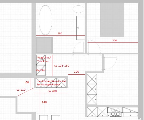

Wie breit ist der Durchgang zwischen Schlafzimmerwand (24cm dick) und gegenüberliegende, dicke Treppenhauswand? 2m oder so ähnlich? Das Mass wäre wichtig, denn ich habe noch eine andere Idee für den Gefrierschrank und Waschmachine.
Auch ist mir vorhin eingefallen, dass es ungünstig ist, wenn die beiden kleineren Räume beide <10m2. Soviel ich weiss, wird alles unter 10m2 als 1/2 Zimmer gezählt. Dh, wenn die Wohnung wieder verkauft wird, kann sich das nachteilig auf den Preis auswirken. Zumindest würde ich diesen Punkt überprüfen.

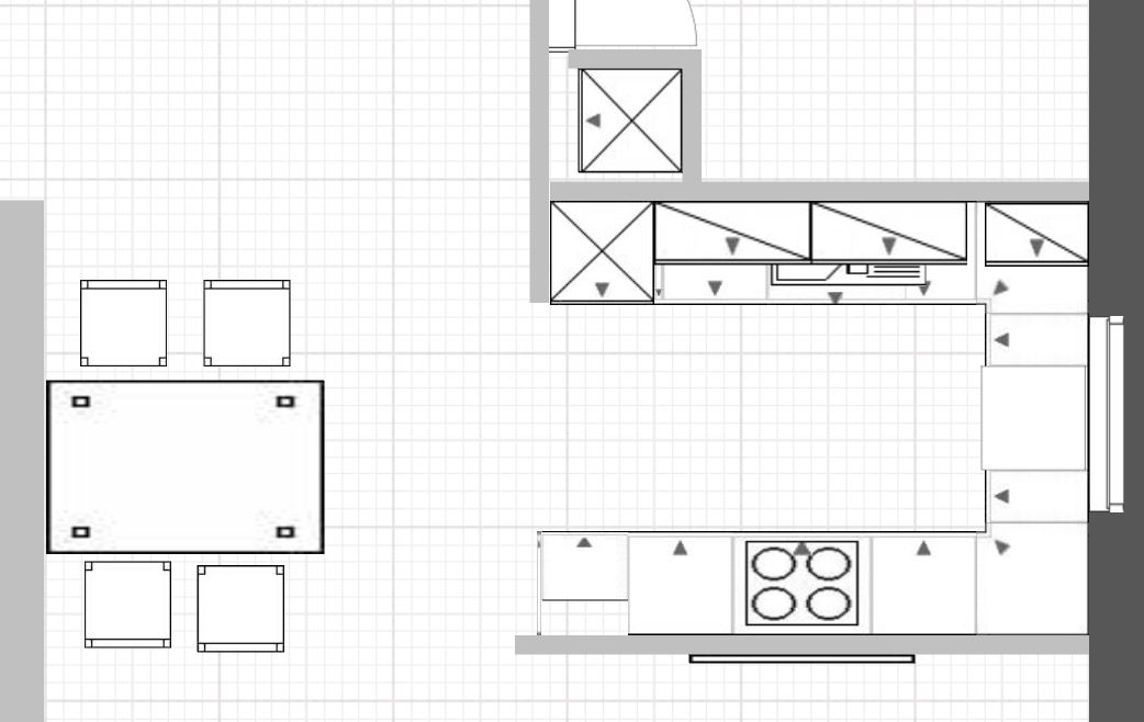

So, also die Wand mit der verbauten Speis ist ca. 3,15m lang geplant. Minus 11,5 für die Wand in die Küche ragend sind noch dann 3,04 minus Wange für einen der HS sind 2,99. Also setzen wir die Wand auf 311,5, damit wir ein vernünftiges Innen-Maß haben? Somit sind dann da 2x60HS+2x80US+1x15US+5cm Wange an HS.
Die 2 HS finde ich glaub an der Wand planrechts beim Fenster nicht so toll, wie wenn es genau hinter der Wand von der Speis kommend, also planlinks, ist.
Für die Spülenzeile können es dann auch 3m sein damit diese mit der Wand von der Speis kommend aufhört.
In deiner Planung sind es dann 285, gibt es für die fehlenden 15cm noch etwas sinnvolles?
Zum Thema AP, ich meinte schon auch einfach eine tiefere AP machen, sodass mehr Arbeitsfläche nach hinten da ist. und den Raum dazwischen einfach leer lassen.
Hab jetzt schon mehrmals gelesen, das schon 90cm extrem viel ausmachen gegenüber 60cm.
Das Mäuerchen höher raus schauen lassen ist eine gute Idee.
Die beiden Räume unter 10m² sind ja eigentlich 1 Raum, da steht nur eine Abtrennwand da zwischen Gast-Schlafen und Arbeiten.
So, das Maß zwischen den Wänden hast du gut geschätzt, sind exact 2,01m lt. Plan
Soweit erstmal, ich bau das nacher nochmal richtig ein, muss nochmal weg :-)

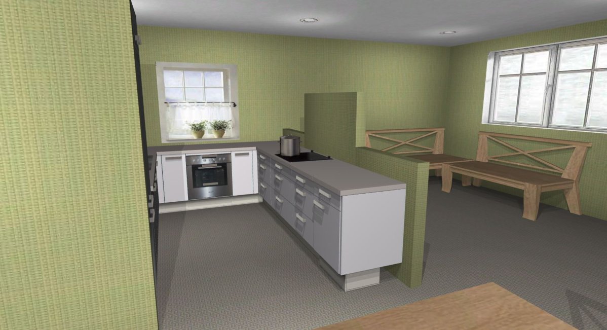

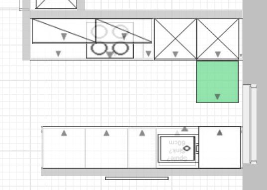

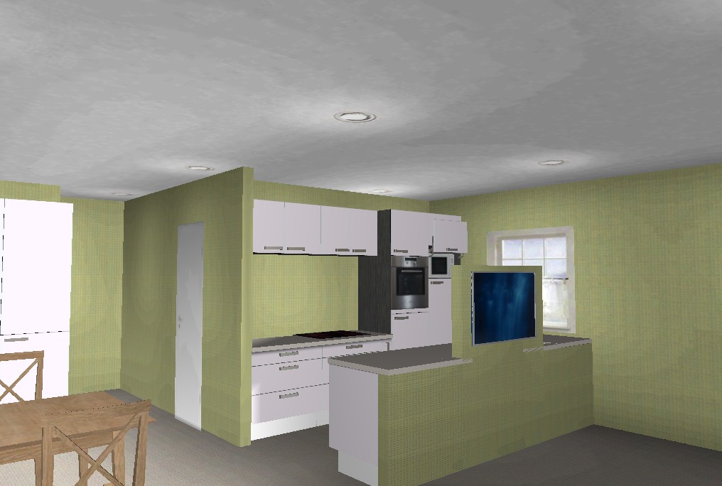

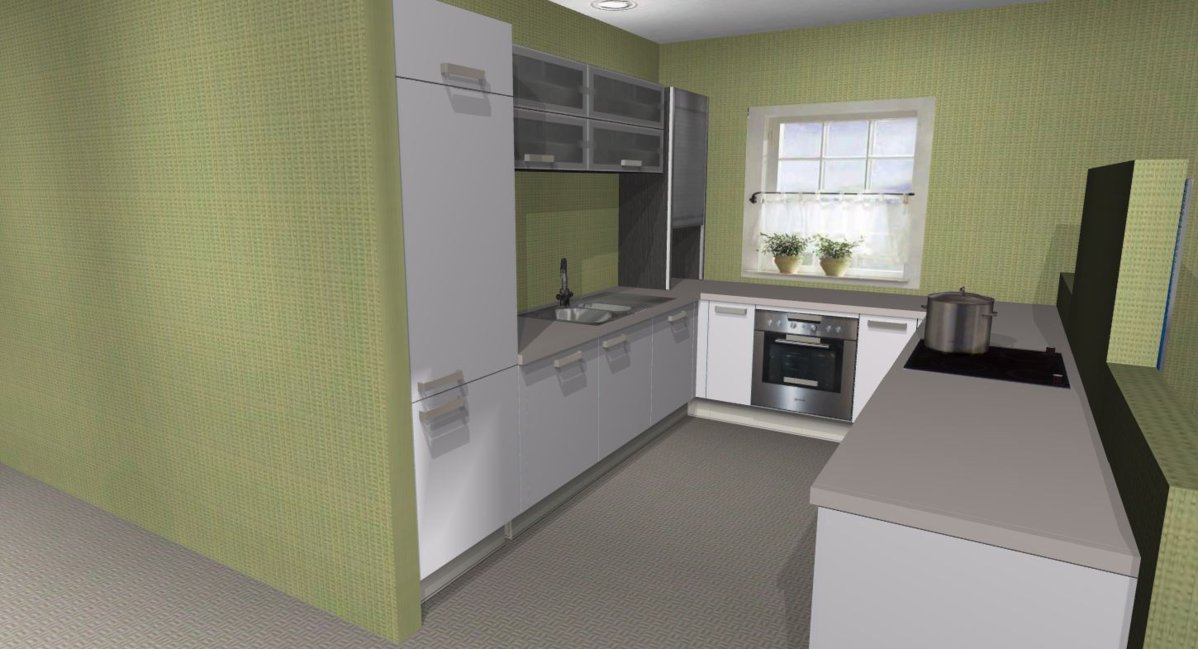

So, wir haben uns jetzt nocheinmal hingesetzt und haben es nocheinmal umgestellt.
So müssen wir 1x90er OS, 1x60er US Spülenseite, 2x30er US Backofenseite & 1x60er US Herdseite dazukaufen, und haben Spülen, Backen und Kochen getrennt.

Bei deiner Wandmesserei musst du auch bedenken, dass die Wände nie ganz gerade sind und du noch den Verputz mitrechnen musst.

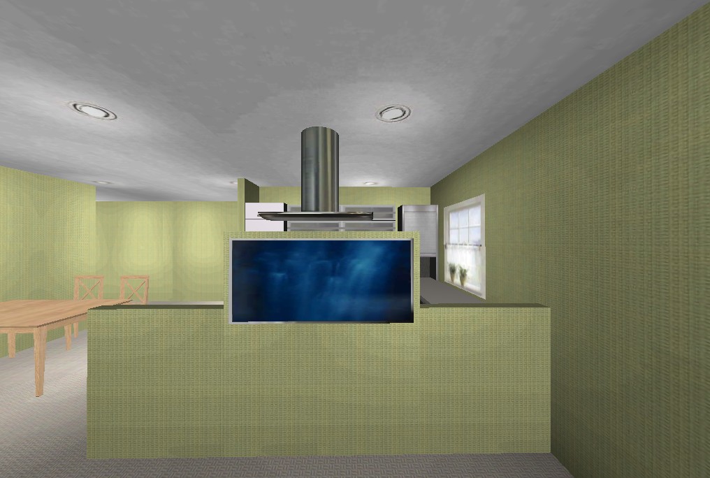

Mir würde es nicht gefallen, dass man beim TV schauen immer auch auf die DAH guck. Würde mich wirklich irritieren. Die sind auch teurer, als die Wand Version. Irgendwann wird sie euch stören.
Was ich nicht verstehe, weiter oben schreibst du, dass du irgendwann den BO und GSP in einen HS einbauen möchtest. Das geht bei deiner Planung dann nicht mehr, weil dann kein Platz mehr zwischen Spüle und HS ist.
In diesem Raum wollte ich kein U. Damit man sich dann noch drin bewegen kann, hast du den Zeilenabstand grösser gemacht, 130cm, der dann im Wohnbereich fehlt.

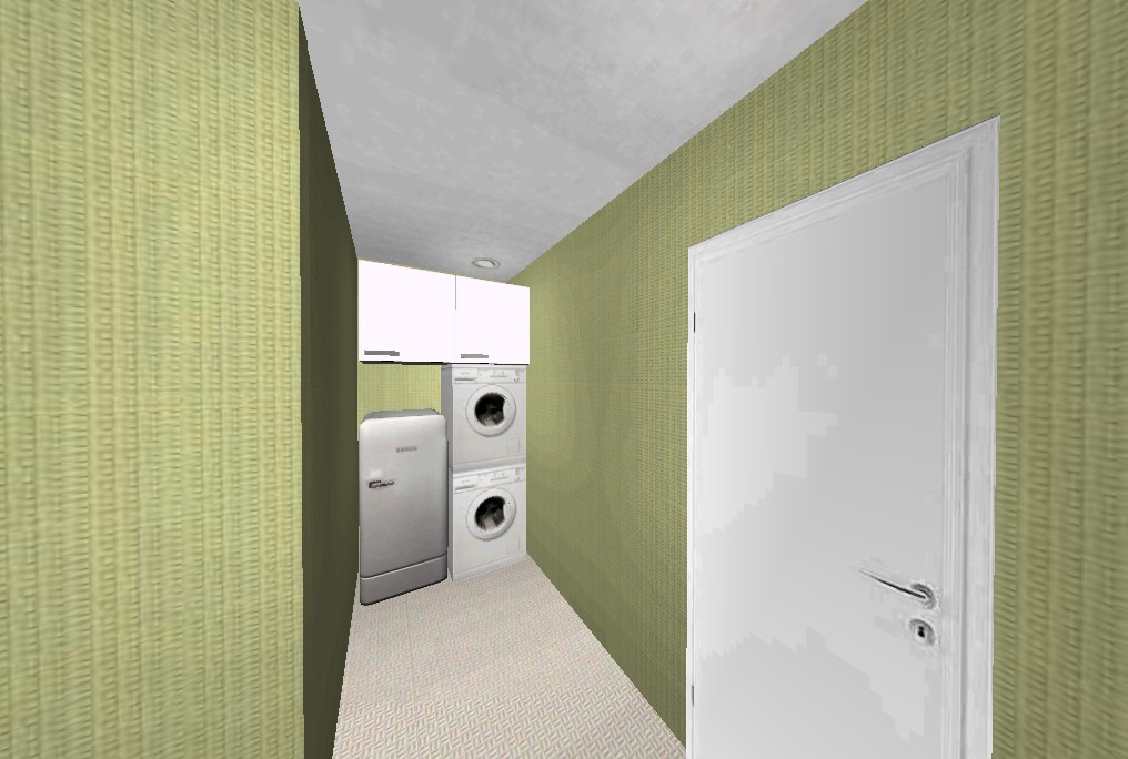

so in etwa könnte man den Badbereich aufteilen.
Vor dem Bad links Gefrierschrank/Waschmaschine/Trocker und Überbau. Man kann das ganze auch noch hinter 2 Türen verstecken.
Im Bad planlinks eine Dusche, die auf halber Höhe eine Trennmauer zur rechteckigen Badewanne hat. Die Glaswand darüber so anbringen, dass in der Dusche eine Ablagefläche entsteht. Alternativ eine Ablagenische in der Wand planunten.
Waschtisch in einem breiten Einbauunterschrank.
Im Flurbereich Stauraum für was auch immer.

Ja, naja, ICH möchte den BO und GSP hoch, aber Frau sagt nein, also: nein... Auch will sie den KS nicht tief haben.
Wir dachten auch schon daran, die Trennwand Küche/Wohnzimmer ganz hoch zu ziehen, allerdings fehlt dann vielleicht Licht?!
Also bezüglich Wände werde ich dem Architekten sagen, wo ich welches Innenmaß brauche und dann ist das sein Problem, wenn ich später das Innenmaß nicht hab und er die Wand wieder einreissen lassen muss... So mal der Plan :-)
Mir würde ein Zweizeiler auch besser gefallen, finde den BO in Evelins Planung aber zu hoch eingebaut... Gibt es die Fronten noch nachzukaufen oder müsst ihr eine Kontrastfront wählen?
Ein Foto der aktuellen Schränke wären nicht schlecht, dann kann man sich das besser vorstellen.
Was mir in den Planungen überhaupt nicht gefällt, ist die hohe Wand für den Fernseher. Habt ihr den aktuell auch so hoch hängen? Ich würde ihn ein ganzes Stück weiter runter setzen und die Mauer dann durchgehend in einer Höhe planen.
Im Grundriss ist gar kein Schornstein für den Kamin eingezeichnet?

Zur Planung Bad:
Die Frau möchte Trockner und Waschmaschine nicht übereinander haben.... :stocksauer:
Aber trotzdem ist die Idee von dir nicht schlecht.
Der Stauraum Flurbereich könnte eventuell so ausgelegt werden, das wir unseren Hauswirtschaftsschrank (ca 1m) da rein packen und daneben Gefriere + dadrüber Vorräte (ca1m)! Im Bad Planlinks ist auf dem Grundriss nur ein Schacht zu erkennen, der glaub ich nicht variabel ist. Aber das muss ich noch mit dem Architekten abklären.

Nein, der TV hängt nicht so hoch, eigentlich soll die Hohe Wand nur als Spritzschutz dienen für das Kochfeld ;-)
Der Schornstein ist nicht eingezeichnet, da wir ihn noch egal wo reinbauen können, so der Architekt

dass Frau den Kühli nicht unten haben will,verstehe ich, daran habe ich gar nicht gedacht. Dachte nur die Micro muss irgendwo hin.
Wir haben den Trockner über der Waschmaschine hängen, dazwischen Platz wie zwischen OS und US.
Diesen Schacht hatte ich übersehen, aber macht ja nichts, man kann die Schránke vorziehen.

Trockner über Waschmaschine hängen? Ernsthaft? Ich stell mir grad unseren OS in der Küche vor, da brauch ja ich schon fast ne Leiter?! Wieviel Platz hast du da dazwischen?
