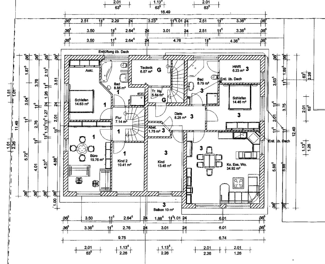

Und nun der Grundriss, wie von uns angedacht. Alles ist verschiebbar, außer die "Dicke" Mauer Planunten-Mitte planlinks neben dem Tisch.
Desweiteren die Planung-Küche-Alt, Grundriss komplett, usw.

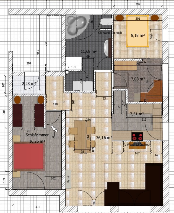

Hier die Grundrisse der Wohnung:
Du sagst, das Bad ist zu groß? Wo siehst du Potenzial? Es Soll zusätzlich Waschmaschine und Trockner nebeneinander aufgestellt werden.
Das 2te Zimmer/Kinderzimmer ist so angedacht, das der vordere Teil der Arbeitsbereich und der hintere Teil der Schlafbereich ist. Die Trennwand ist nur für den Schrank da. Auch nicht gut? Wir müssen sowieso noch den Architekten drüber schauen lassen :-P

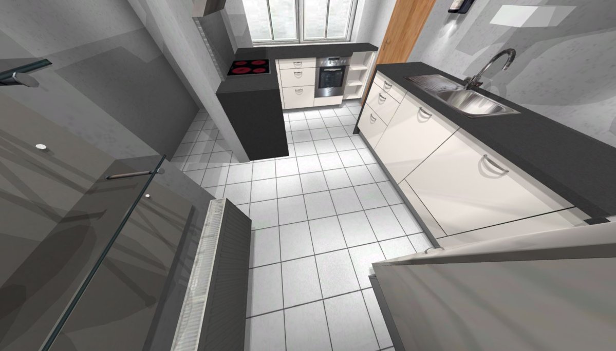

Und hier die alte Küchenplanung :
Und die Schrankelemente sind:
15er Unterschrank mir Geschirrtuchhhalter 60 tief UKTD15
80er Unterschrank mit 3 Schub und 70er Kochfeld drüber 60 tief UAK80
Eckblende mit je 5cm UPE65
60er Unterschrank mit 3 Schub 60 tief UAK60
60er Unterschrank mit Backofen 60 tief UHS60
50er Unterschrank mit Türe und 1 Boden , 40cm tief U50-75-39
Verblendung für vollintegrierte GSP GSBD60
60er Unterschrank für Spüle SOD60
60er Unterchrank mit 2 Innenauszügen UATD60
Eckblende mit je 5 cm UPE90-V1-MS
60er Hochschrank mit Kühlschrank mittig, drüber 1 Aufklappfach und drunter 1 Türe mit 1 variablen Boden GK195-88
1 Hängeschrank 90cm breit HFKGPU90
Aufsatzschrank mit Jalousie HAJ60-115
  • küche_alt.KPL
  • küche_alt.POS

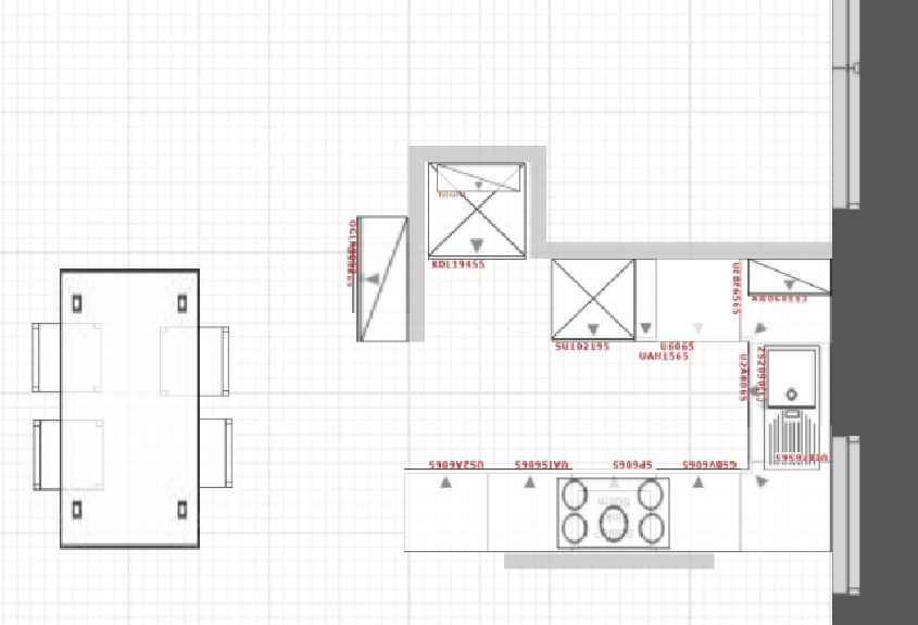

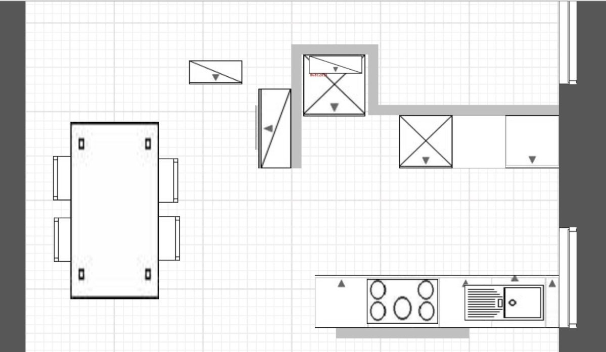

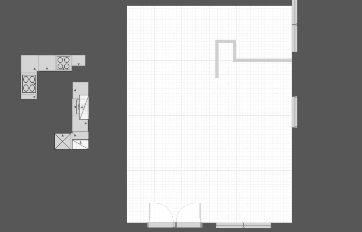

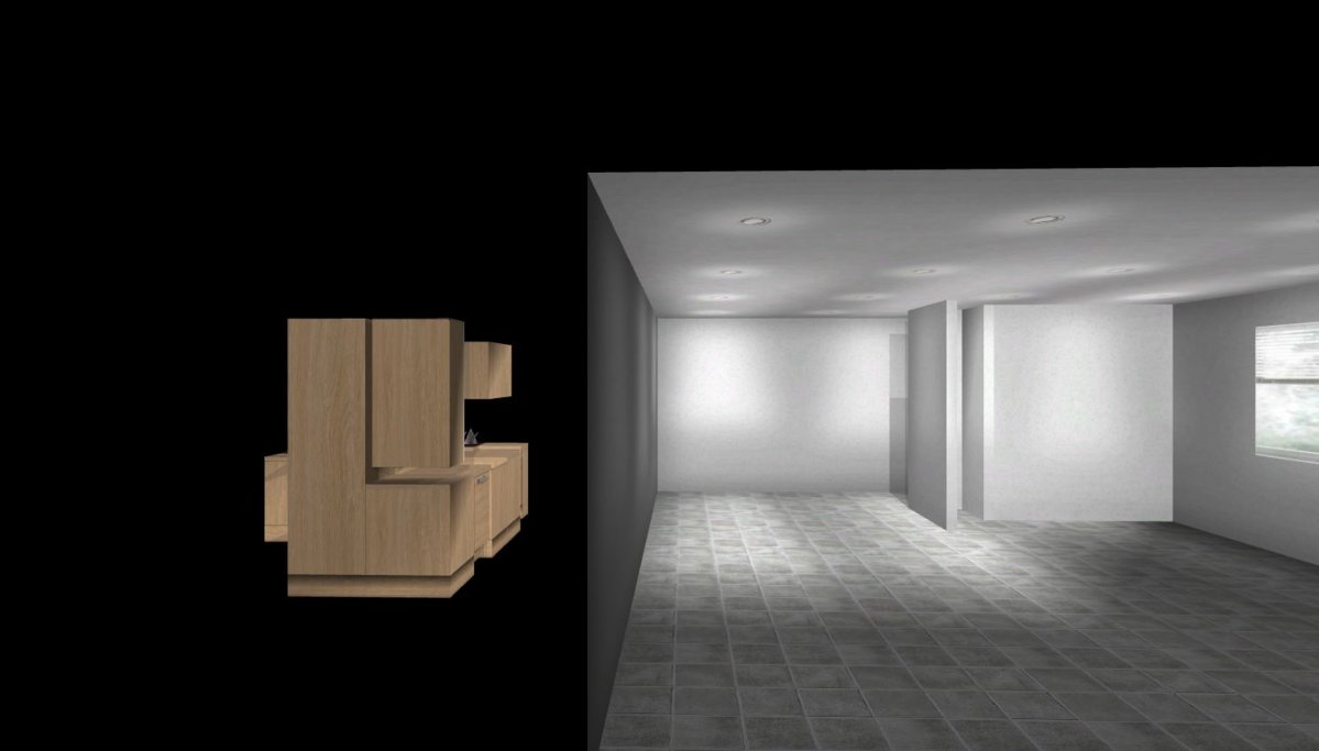

So, hier die neue Alno -Planung mit leerem Grundriss und der Möbel an die Seite gestellt
  • küche_leer.KPL
  • küche_leer.POS

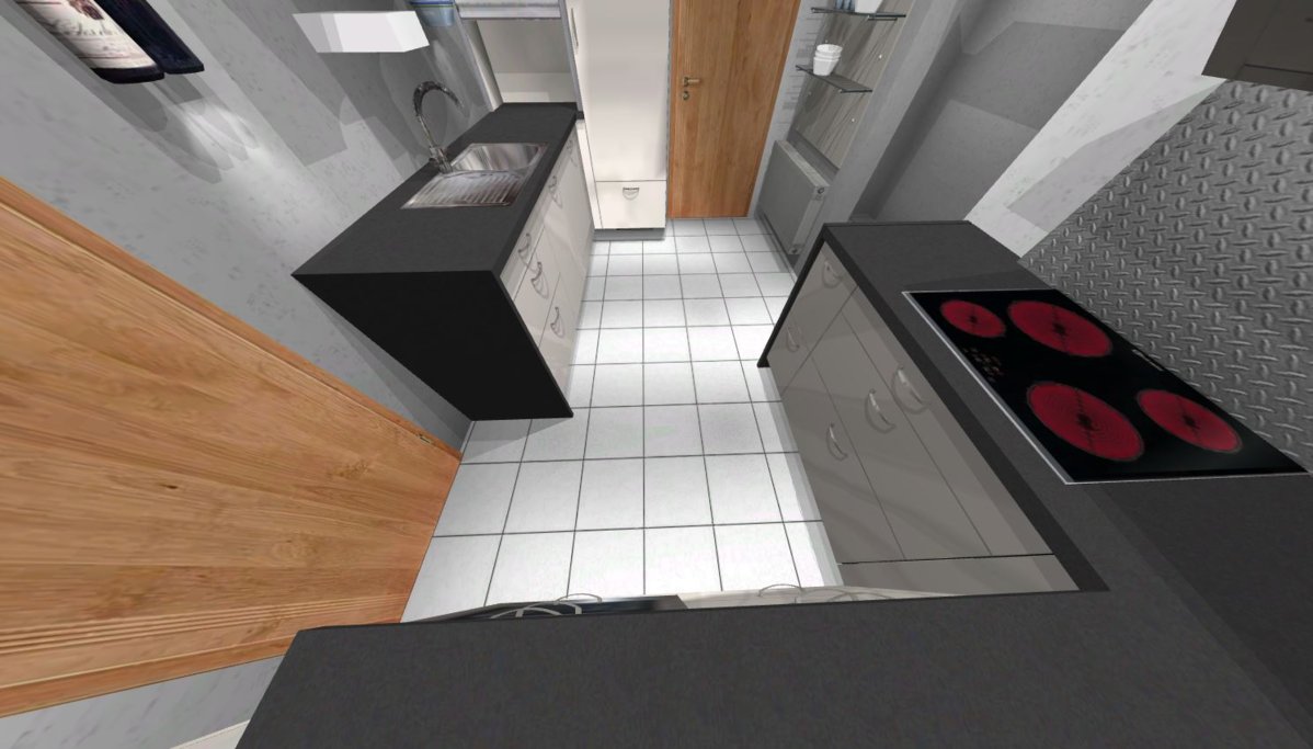

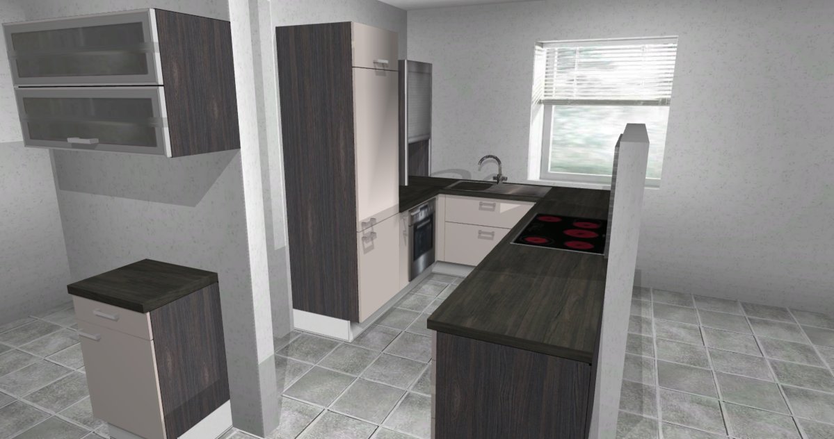

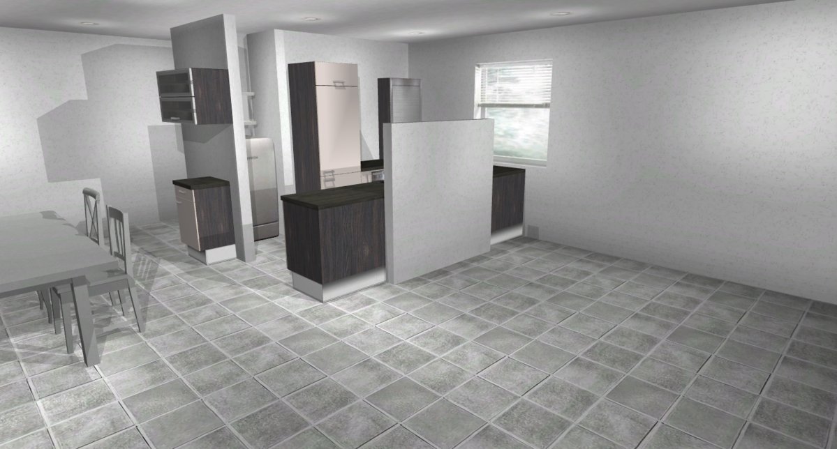

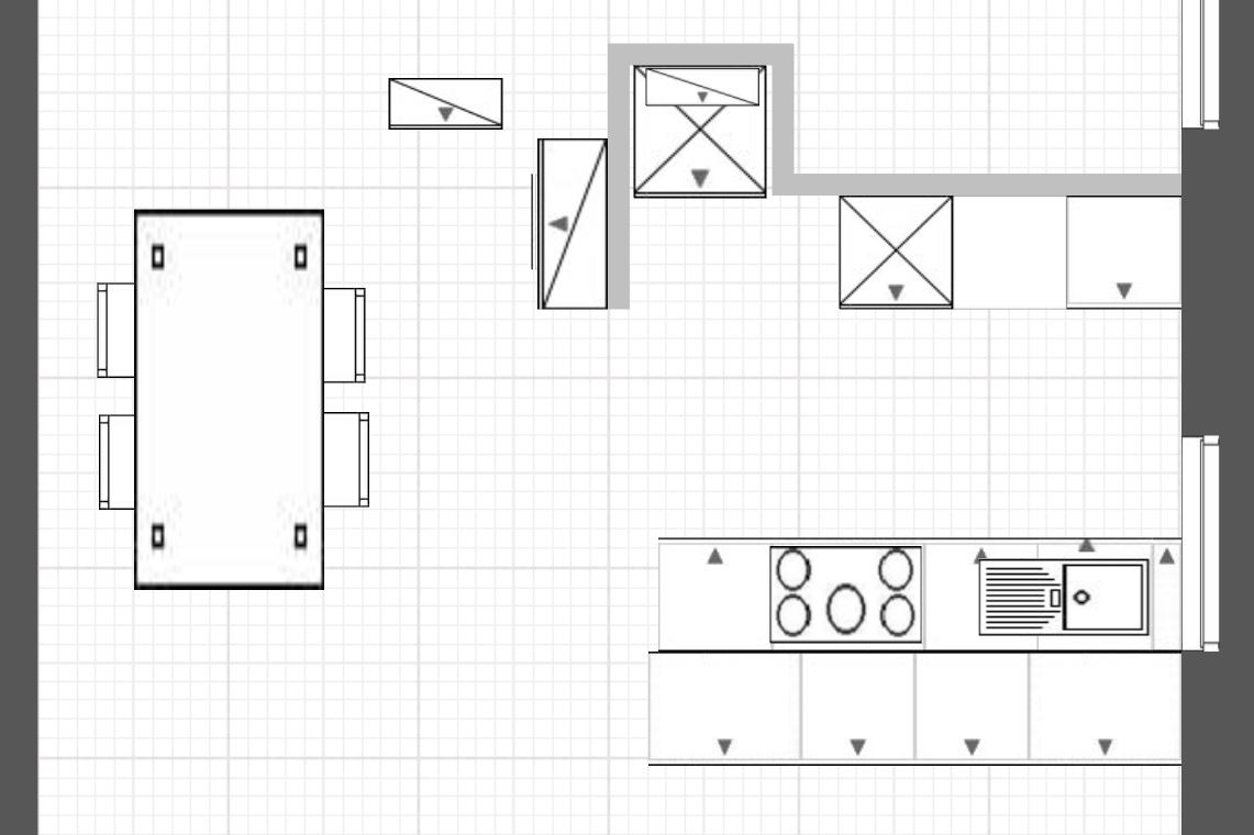

Und nun unsere erste, gedachte Planung für die neue Küche
  • küche_geplant1.KPL
  • küche_geplant1.POS
das ist schon a bissl eng. Wo ist der GSP?.
Hier noch ein Tip. Wenn du ein Bild von einer Zeile machen willst, aber es nicht geht, weil die Zeilen zu nah beieinander sind, kannst du Teile deiner Planung im Planungs-oder 3D Modus markieren und dann die Taste A drücken. Mit E erscheint es wieder.

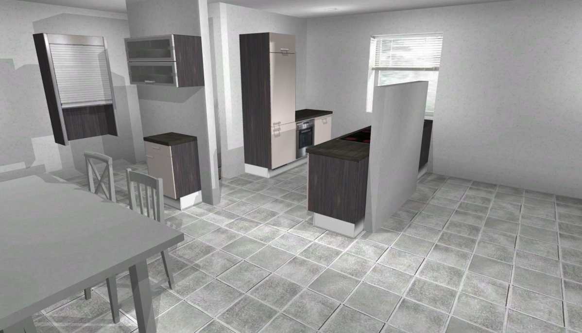

Variante 2 der neuen Küche, der Gedanke ist, das wir die 2 niedrigen Schränke, wo nun GSP und Backofen drin sind, auf kurz oder lang gegen 2 Hohe Schränke tauschen, um dann auch die 2 Geräte hochzubauen
Für den Jalousien Schrank hab ich dann aber keinen Platz mehr gefunden.
Auch müssten wir dann das Wohnzimmer einkürzen und aus der Küche eine Insel machen, da uns zuviel Arbeitsfläche verloren geht. -> Variante 3
Und somit wir nicht mehr wissen, wohin mit dem TV

Was genau ist Eng?
GSP ist Planrechts neben dem Kochfeld
Sinnvoller vielleicht eher ganz planlinks?
unlängst hatten wir min 1 oder sogar 2 Wohnungen im Forum, die genauso aufgeteilt waren. Vielleicht erinnert sich jemand.

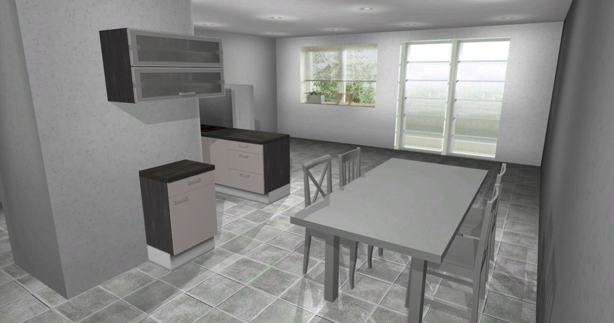

So, und hier Variante 3, allerdings ist das Wohnzimmer nun echt viel zu klein mit knapp 2,80 m... und Wir Müssten den TV planlinks hinmachen, wo wir eigentlich einen Kamin stehen haben wollten.
Aber vielleicht die Sinnvollste Variante?
Und auch die teuerste mit den meisten Anschaffungen
eng ist, wenn man ein U plant mit 90cm Zeilenabstand. man steht sich nur noch im Weg bzw kann keine Auszüge öffnen bzw fállt über die GSP Tür.
Ein 2-Zeiler ist in deinem Fall praktischer. Bei der V3 ist etwas wenig Platz zwischen Spüle und Kochfeld. Die Insel kann nicht etwas länger werden?
Wir können den Tisch nur als 1,60m nehmen und dann die Insel verlangern?
Auch dachten wir schon daran bei er U-Planung planrechts spüle und GSP hinzusetzen, aber der Platz von dann 1,20 + 10cm für wangen kam uns zu viel vor?

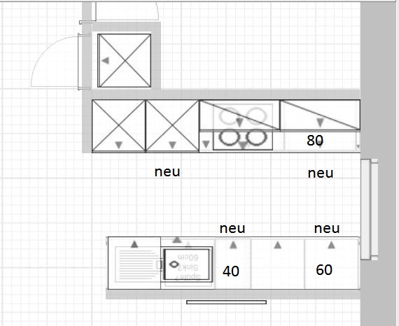

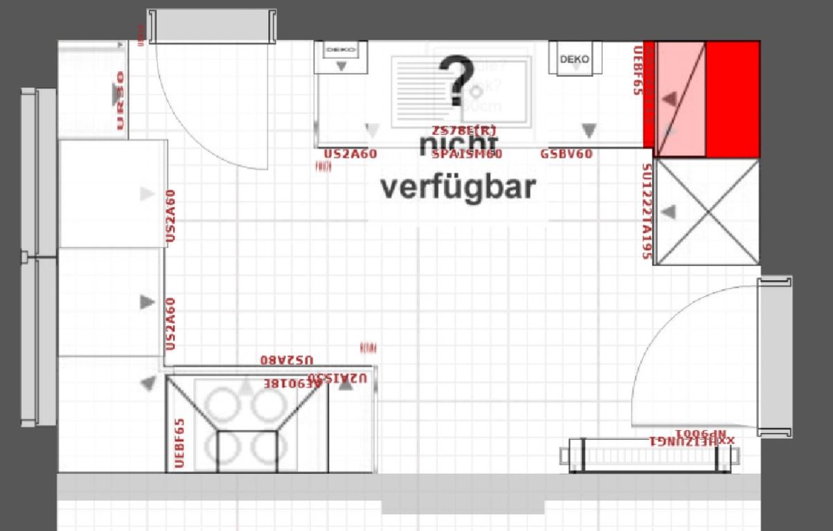

hier mal ein Vorschlag
Im linken HS der GSP mit BO darüber, rechts dann der Kühli mit Micro darüber. Ich habe diese Reihenfolge gewählt, damit du dir die teuren Kosten für eine Wange sparst, die man seitlich vom GSP/BO braucht.
Die OS hauen so nicht ganz hin, weil der HS mit GSP rechts eine Wange braucht. Wollt's nur mal darstellen. Diese Wandzeile muss ausreichend sein, um
2 x 60 HS, 1 x 15 US, 2 x 80 US plus Blende , sowie 2 x 90 OS zu stellen.
Der 40er neben der Spüle ist ein MUPL , Müll unter AP.
EDIT. Ich hab einen Fehler gemacht. Der 50er in der Spülenzeile ist nur 40 tief. Der muss woanders hin.
EDIT. Fehler korrigiert, 50er mit einem neuen 60er ersetzt.

Super! Speiss Türe verlegen, genialer Einfall... So gewinnen wir Wand!
Ich wusste das ihr noch ne geile Idee habt!
Ich Plan das mal heut Abend so im wohnungsgrundriss um!
genau, wenn du diese Nische in der Küche läßt, vermurkst du dir wirklich die Küche.
Was aber auch wichtig wäre, wenn du in deinem Wohnungsplan mal genau reinzeichnest, was in die beiden Räume planoben soll. Gibt es schon Möbel dafür, wenn ja, welche Maße haben sie.
