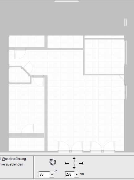

Ich hab jetzt mal den Gesamtgrundriss mit Fenster angelegt.... Planen kann ich erst später, muss hier jetzt erst mal was tun.
Zum hin und her springen im Grundriss, alles markieren und die Pfeile unten, mit dem Wert 263cm, entsprechend anklicken.

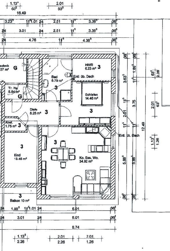

Original-Variante? .. ist das der grundsätzliche Architektenentwurf?

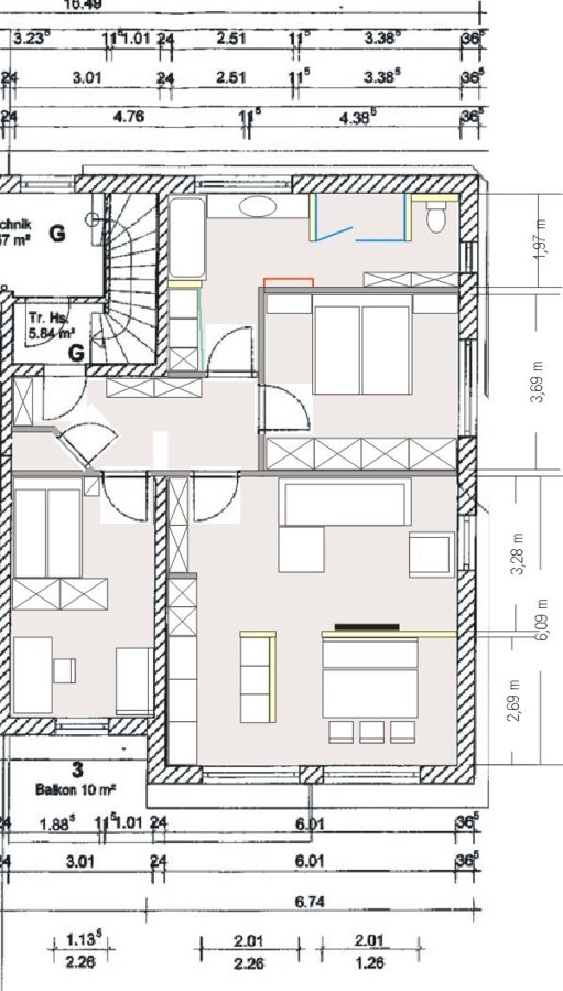

Angepaßte Variante:
grundriss_wohnung-jpg.176702
Was mir generell an dieser angepaßten Variante auffällt:
Der Flur ist sehr schachtelig und bietet mit seinen nur gut 100 cm Breite kaum Stellmöglichkeiten für Garderobe, Schuhschrank etc. (Schuhschrank geht hinter der Eingangstür.
Im geplanten Elternschlafzimmer die Schranknische ... wenn man da z. B. mit Ikea -Pax-Schränken und Schiebetüren plant, dann muss man als Schranktiefe ca. 66 cm planen. Für eine 88er Zimmereingangstür reichen die angedeuteten 93 cm vielleicht so gerade. Dann 10 cm Trockenbauwand, bleiben nach links noch 198 cm davon mind. 132 cm für die Schränke bleibt zwischen den Schränken max. 66 cm Abstand. Und, das sind alles Rohbaumaße und einen Schrank bekommt man auch nicht auf den Millimeter an die Wand gestellt.
Das Bett und der Platz nach rechts reichen eigentlich, allerdings werden das bei einem normalen Bett auch keine 102 cm sein, sondern eher knapp 90 cm. Denn Betten sollte man mit mind. 210 cm rechnen, und das ist dann nur ein einfacher Bettrahmen um eine 200 cm lange Matratze.
Mir fehlt ja noch die Antwort wo Norden ist, könnte ich mir aber planoben oder rechts vorstellen. Dann wird das Kinderzimmer mit diesen schmalen Fensterelementen eine sehr dunkle Höhle.
Grundsätzlich sind auch viele Winkel etc. in den Wänden.
Angepaßter Vorschlag:
  • alles gerade Wände
  • Hinter der Eingangstür würde ich die Haken für die aktuellen Jacken setzen
  • an der Wand im Flur planoben dann Schuh/Kleinkram(Mützen etc.)-Schrank
  • weiterhin diese kleine abgeschrägte Abstellkammer im Flur für Staubsauger, Wischer, mal eine Getränkekiste und ein Mini-Vorratsregal für Küchenrollen, Dosen, Wasser etc.
  • Kinderzimmer wie geplant, gleich vorne das große Bett, nach planunten dann mit 200 cm Schiebetürenschrank von planunten zu öffnen abgeschottet. Das sollte im Sommer auch gegen noch plaudernde Balkoneltern helfen ;-), Schreibtisch und eine kleine Sitzbank mit Stauraum unten, zumal das Kind wohl bereits im Jugendalter ist.
  • Elternschlafzimmer gerade so breit, dass 400 cm Schrank passen, also Rohbaumaß ca. 405 bis 410 cm. Tiefe gerade so, dass man noch gut ums Bett herumkommt.
  • Bad dann quasi über Eck. Gleich vorne großer Schrank für Waschmittel, Handtuch-Vorrat etc. Dann Wama/Trockner .. auf den Geräten quasi auch Wäschezusammenlegeplatz, drüber könnte man einen kleinen Wäschetrockner für Kleinkram an der Wand befestigen. Dann hohe Trennwand. Dort dann die Badewanne. Davor würde ich einen Schiebegardinenvorhang setzen. Das sieht dann wohnlich fürs Bad aus und man kommt überall gut ran, ohne dass einem Türen im Weg stehen.
    Quer oben ein großer Waschtisch mit ausreichend Stauraum untendrunter.
    Anschließend große ca. 200x100 bodenebene Dusche, nach rechts und links mit ca. 120 cm hohen Wänden abgetrennt, dort obendrauf Glasabtrennung.
    Zum Abschluß die Toilette.
    Rot ist z. B. Handtuchheizkörper.
  • Wohnen/Kochen/Essen .. dann so, dass man das Wohnen zuerst hat. Wenn man sich den Originalgrundriss ansieht, ist die freie Ecke planlinks vor der Terrassentür, nur, man hat kaum eine Chance dort gescheit hinzukommen.
    Die gelben "Wände" sind halbhohe Wände .. zwischen Wohnen und Essen so, dass der Fernseher positioniert werden kann. Diese Wand ist dann Rückenwand für eine Sitzbank, in die man von rechts und links reinrutschen kann. Dazu wie gewünscht ein 100x200 cm großer Tisch und Stühle.
    Die Küche dann links, Kochen an der Wand und Spülen an der Insel, die wiederum abgetrennt mit Trockenbauwand in ca. Barhöhe. Ist dann auch mal ein netter Stehlümmelplatz und spart rückwändige Verkleidung von Unterschränken.
    Vorteil für mich .. immer freier Weg zum Balkon
Ich habe bei der Küchenplanung jetzt keine Rücksicht auf vorhandene Unterschränke genommen. Sondern erstmal nur einfach skizziert.
So müssen wir 1x90er OS, 1x60er US Spülenseite, 2x30er US Backofenseite & 1x60er US Herdseite dazukaufen, und haben Spülen, Backen und Kochen getrennt.
Dazu dann neue APL etc., dann sollte man etwas optimierter planen, denn das sind z. B. 4 neue Unterschränke, gerade mal 180 cm ... da ist es vielleicht sinniger 2x90er Auszugsunterschränke neu zu kaufen. Und evtl. einen oder zwei vorhandene Unterschränke übrigzubehalten. Je nachdem, welche das sind, kann man daraus dann z. B. im Bad den Hochschrank neben der Wama basteln.

KerstinB> Original Variante ist der Architektenentwurf. Wir wollen halt definitiv nicht so viele Tueren im Eingangsbereich haben. Unsere angepasste Version ist die von uns erstellte. Meine Frau liebt das verschachtelte ☺
Schuhschrank planlinks hinter Tuere. Garderobe planrechts neben der Tuere. Schlafzimmer die Schranknische hab ich eigentlich mit unserem jetzigen schrank MAL 2 gerechnet plus Gang. sollte eigentlich passen. Dein Vorschlag hat ein paar interessante ansatzpunkte. Vielen dank fuer die Muehe. Was uns aber gar nicht gefaellt ist das auch der gast durch das gesamte bad muss um aufs clo zu gehen.
Wir muessen und das so mal genau anschauen wenn ich es bei mir eingeplant habe und es virtuell begehen kann.
Vielen dank auf jedenfall schoneinmal fuer die anregungen.

Klo genau, das wollte ich schon die ganze Zeit schreiben. Mir würde ein 2. Klo fehlen. Gleich am Eingang die Kammer?
Und ja, Kerstin's Klo wäre auch für mich zu weit. solange kann ich meine Beine nicht gekreuzt halten. ;-)
Ein Gang mit Ecke und Rohbaumaß von 105 cm verträgt keine weitere Garderobe ohne noch enger zu wirken. Wo sollen Staubsauger/Wischer/GEtränke etc. hin? So etwas braucht schon Stauraum.
Und, wg. Schrank .. die Daten stimmen.
Im Bad habe ich auch schon überlegt, WC und Badewanne zu tauschen. Da ist halt nur das lange schmale Fenster .. da müßte man eine Lösung für finden.
Worauf bezieht sich der Weiherblick? Und welche Befürchtungen mit Balkon und Lover hast du?
Meine Vermutung war ja korrekt, also, mit so schmalen Fenstern ist das von euch geplante Jugendzimmer echt kein schöner Raum. Auch, wenn die Jugend mal auszieht, ist das kein netter Raum, während ich mir dann im freiwerdendem Jugendzimmer auch durchaus mal einen Rückzugsraum vorstellen kann.
Was hältst du denn von der Wohnzimmer/Essen/Kochen-Einteilung? Die Tür dort könnte man auch weglassen.
Ich kann nur dringend raten, relativ grade Wände ziehen zu lassen. Wenn du mit vielen Nischen etc. planst, dann mußt du bei den relativ engen Maßen auch ständig kontrollieren, ob alles eingehalten worden ist.
Die Wegeunterschiede zum WC betragen übrigens ca. 3 m ... nur mal so zur Verdeutlichung. ;-)
Ein Gäste-WC wäre natürlich wünschenswert, nachdem die Wohnung aber insgesamt ca. 85 qm haben wird, und die eine tragende Wand vorgegeben ist, wird das zumindest nicht einfach.
