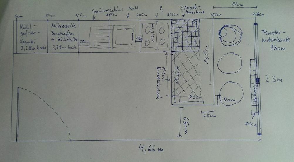

Hi, ich habe auf einem Blatt Papier meine Küchenplanung mit großer Arbeitsplatte / Esstisch auf der rechten Seite gezeichnet. Das war die Idee, damit kein Esstisch dort in die Küche kommt, und den Raum dadurch kleiner wirken lässt. Die andere Lösung wäre eine ellenlange Küchenzeile, die ich mit einem Esstisch auf der Türseite (unten) ergänzen müsste.
1) Allerdings wollte ich die Waschmaschine in die sonst ungenutzte Ecke stecken. Problem dabei wird sein, dass ich zwar die Wäsche, jedoch das Waschmittel nicht hineinbekomme, weil die Arbeitsplatte drübergelegt wird. Hat dazu jemand eine Idee, oder Lösung parat?
Ich habe ein Induktionskochfeld und hatte mir zeitweise schon überlegt eine Dampfsperre einzubauen, damit ich Induktionsplatte und Waschmaschine trennen kann.
2) Zudem hat mir ein Küchenplaner gesagt, es wäre aus Stabilitätsgründen nicht möglich, nur 10 cm zwischen Spülbecken und Induktionskochfeld zu lassen. Was sagt ihr dazu?
Ich kann mir das optisch nicht vorstellen, aber muss auch schauen, dass man zwischen Fenster und Tresen kommt und sich nicht durchquetschen muss. Dafür habe ich 81 cm vorgesehen. könnten aber auch noch ein paar weniger werden, da die Beinfreiheit unter der Arbeitsplatte noch 25 cm sind. Ich überlege sogar noch, eine 85 cm Arbeitsplatte hinzustellen, statt der 80 breiten. Da dort geschnibbelt und gegessen wird.

Hallo Stefan, herzlich Willkommen im KF! :welcome:
Du hast eine gewünschte Arbeitshöhe von 64cm angegeben, das war doch sicher ein Versehen... :cool:
ARBEITSHÖHE ermitteln
- Höhe Beckenknochen messen
Das Waschpulver kann man auch direkt in die Waschtrommel geben, allerdings finde ich den Platz für die Waschmaschine schon sehr unpraktisch... Du musst zum Be-oder Endladen, immer in der engen Ecke rumwuseln, die Stühle stehen dir dann zusätzlich noch im Weg... :w00t:
Man könnte den GSP unter dem Backofen einplanen und die Waschmaschine dann in der Zeile oder umgekehrt. Allerdings geht dir dann Stauraum verloren, den du an sich schon nicht hast.
4 Personen wirst du an diesem Inselchen, auf keinen Fall unterbringen können..., 3 sind eigentlich schon zu viel. ;-)
Wird das er einzige Essplatz in der Wohnung sein, oder gibt es noch einen seperaten Esstisch.
Wie viel APL zwischen Kochfeld und Spüle mindestens bleiben muss, kann ich dir leider nicht beantworten, wir versuchen hier, immer möglichst viel Platz dazwischen einzuplanen, weil das normalerweise die Hauptarbeitsfläche ist...
Auf eine Abtropffläche, würde ich zugunsten von mehr Arbeits- und Abstellfläche verzichten. Das meiste Geschirr landet sowies im GSP...
Der Sanitäranschluss ist variabel an aktueller Wand? Wird der dann auf Putz verlegt? Wo genau liegt der Anschluss aktuell?
Wo geht die Abluft raus, welchen Durchmesser hat das Abluftloch? Moderne DAH brauchen einen Durchmesser von 15cm.

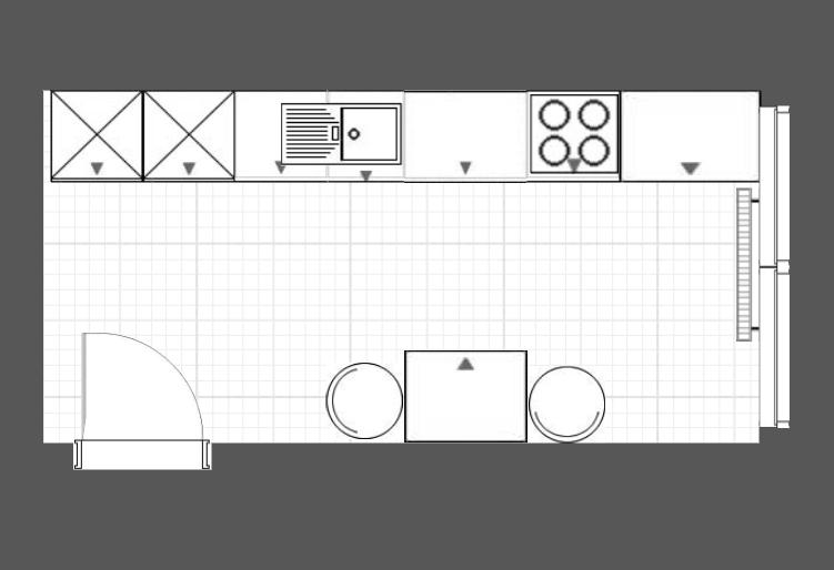

Ich würde mich vom Inselgedanken lösen, die Küche ist zu klein dafür und dafür lieber einen Essplatz gegenüber der Zeile einplanen. Dieser könnte auch Arbeitshöhe sein, dann könntest du die Fläche, auch als zusätzliche Arbeitsfläche nutzen. Das wäre beispielsweise zum Plätzchen- oder Pizzateig ausrollen toll, oder du kannst gemeinsam mit Gästen schnibbeln.
Für eine genaue Planung, fehlt noch das Maß der Tür, vom Fenster und vom Heizkörper.

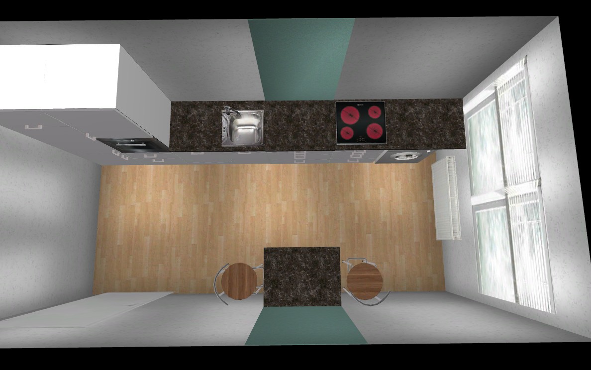

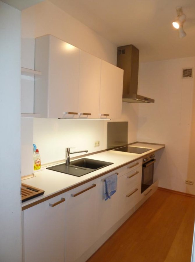

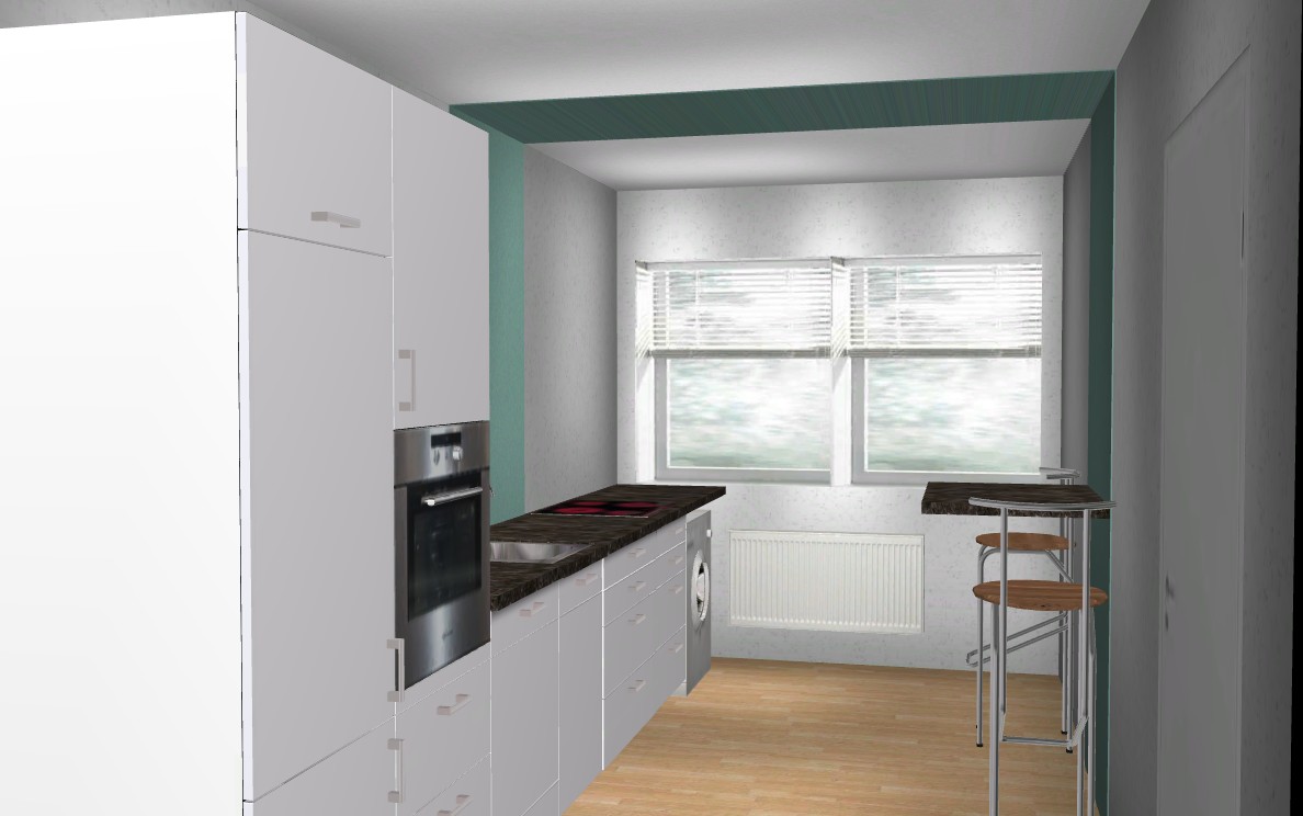

Hallo Stefan,
ich finde das Krampf, die Küche nur wegen der Optik des Raumes derart unpraktisch zu planen.
Stattdessen könnt ihr mit Farbe den Raum kürzer machen: ein Farbband in der Mitte, oder die Schmalseiten dunkler, ...
Die lange Zeile und einen variablen Sitzplatz* an der anderen Wand bringt euch deutlich besseres Kochvergnügen und dem Besuch tatsächlich die Möglichkeit aus dem Fenster zu schauen, das in deiner Version im Rücken der Sitzenden ist.
*Variabler Sitzplatz: zB 80x60 fix in der Küche und ein zweiter 80x60 zum Anstellen, der ansonsten im Flur/Schlafzimmer ... steht. Oder 80x60 zum Aufklappen auf 80x120.
Die Zeile hat neben den Hochschränken ziemlich genau die Aufteilung dieser Zeile (da fehlt die Waschmaschine rechts neben dem Herd noch, steht inzwischen aber):

Also danke schonmal für die Antworten.
Die Arbeitshöhe wird ca 91-92 cm hoch, da die Fensterunterkante bei 93 cm liegt.
Ich habe den Inselgedanken eigentlich nur gefasst, weil ich das so am praktischsten gedacht habe und ich es auch schön finde. Die Andere Variante wäre doch ein Tisch auf der gegenüberliegenden Seite. Das hatten wir auch in unserer neuen Küche, die 5 cm schmaler war. Ende vom Lied war, dass man nicht vernünftig vorbeigehen konnte, wenn einer im Gang gesessen hat. Ok, der Tisch war auch so klein, dass man nicht vernünftig reinrücken konnte. Meine Angst liegt nur darin, dass ich mir den Raum mit der Insel optisch gesehen mega klein mache. Ansonsten habe ich hier eine größere Arbeitsfläche, und muss mich nicht ständig umherdrehen.
Ein zweiter Essplatz ist erstmal nicht geplant. Falls ich zu viele Gäste habe, werden die einfach an den Wohnzimmertisch buchsiert :-)
Dort steht ne Couch, wo 5 Leute Platz haben und 3 können es sich auf dem Boden an der gegenüberliegenden Seite gemütlich machen.
