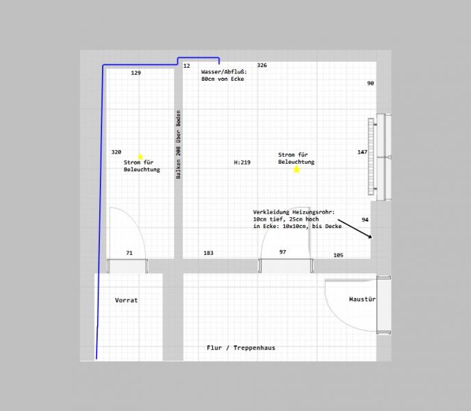

Ich baue nun schon seit geraumer Zeit (je nach dem wieviel Geld und Zeit da ist...) mein Haus (Baujahr 1880...!) um. Nun ist es soweit das eine neue Küche ins EG soll. Die bisherige im 1. OG war ein schneller und billiger "Notkauf" und muss weg!

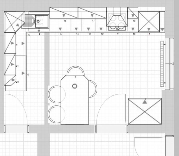

Meine Frau und ich haben gestern schon den ganzen Tag mit dem ALNO -Küchenplaner diverse Küchen zusammengestellt aber irgendwie nie dieses "DAS IST ES"-Gefühl bekommen... :(
Deshalb bitte ich Euch nun, mal Eure Ideen/Inspirationen/Vorstellungen in meinen Grundriss einfließen zu lassen...;-)
Hierzu noch ein paar Infos zum Raum:
- an die Decke kann keine Dunstesse gehängt werden
- die Türen können gegen Fneu- oder Schiebetüren ersetzt werden
- Wasserleitung und Abfluß können auf dem vorhandenen Verlegeweg versetzt werden, weiter zum Fenster wegen Gefälle für Abfluß kaum mehr möglich
- der Bereich zwischen Balken und linker Aussenwand könnte runter geholt werden, damit der Balken verschwindet (könnten dann z.B. Strahler eingebaut werden)
- meine Frau liebäugelt mit einem Gasherd; sinnvoll? Erfahrungen? auch Backen mit Gas? Wir machen momentan alles mit teurem Strom...
- ein großer Gefrierschrank ist vorhanden, so dass in den gewünschten Side-by-Side nur ein kleines Gefrierfach eingeplant werden muss
- sämtliche großen E-Geräte müssen neu
Die neue Küche soll modern sein, und darf auch ruhig etwas "ausgefallen" sein...
Ich lasse mich mal überraschen, was ihr mir und meiner Frau noch so für Einfälle bieten könnt!
Lieben Gruß aus dem Hochsauerland
Daniel

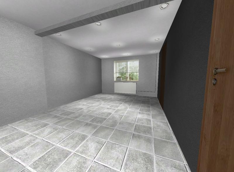

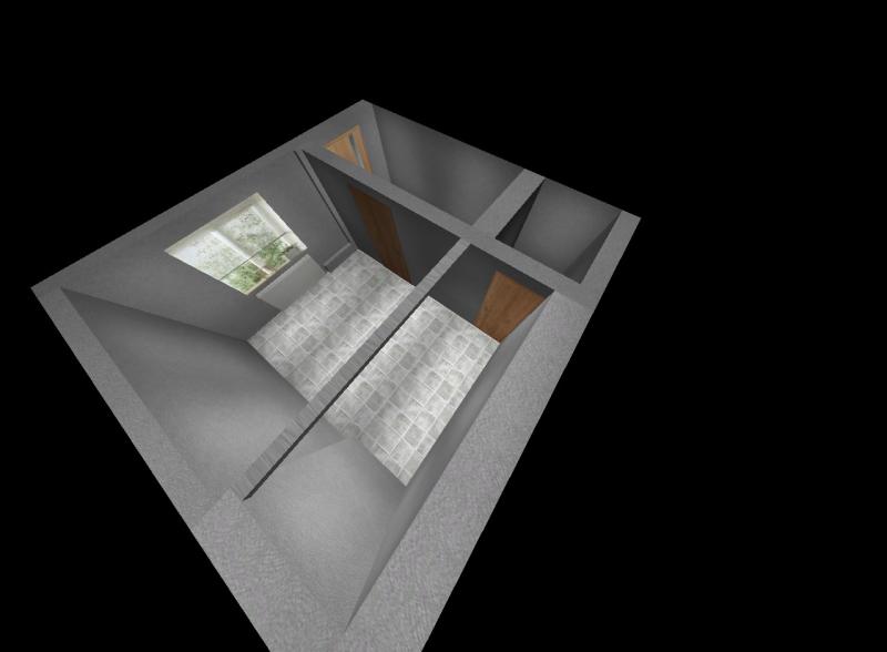

Ansonsten mal ein grober Vorschlag meinerseites für die Möbel (hab grade keinen Planer zu Hand):
- SBS links an der Wand alleinstehend, so dass die Türe zum Vorrat noch bequem aufgeht und man gut reinkommt
- Eine Zeile mit Kochfeld und Spüle an der oberen Wand (Kochfeld vll. eher nach rechts, richtung Außenwand). Dabei den Versatz von 12 cm nutzen, um dort die AP um die 75cm tief zu machen.
- unten ziwschen die beiden Türen eine in den Raum ragende Arbeitsinsel stellen mit einer Länge von ca. 150cm und einer Tiefe von 75 bis 90cm (kann das grad nicht so genau abschätzen)
- In die Ecke unten rechts hinter der Türe einen Hochschrankblock mit Backofen und daneben einem 40cm Vorratsschrank mit Innenauszügen. Evlt. kann man da mit dieser Heizungsrohrverkleidung noch was machen, bzw, diese abnehmen, um die entscheidenden cm zu gewinnen, damit das alles gut passt.

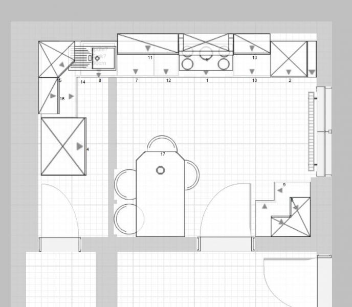

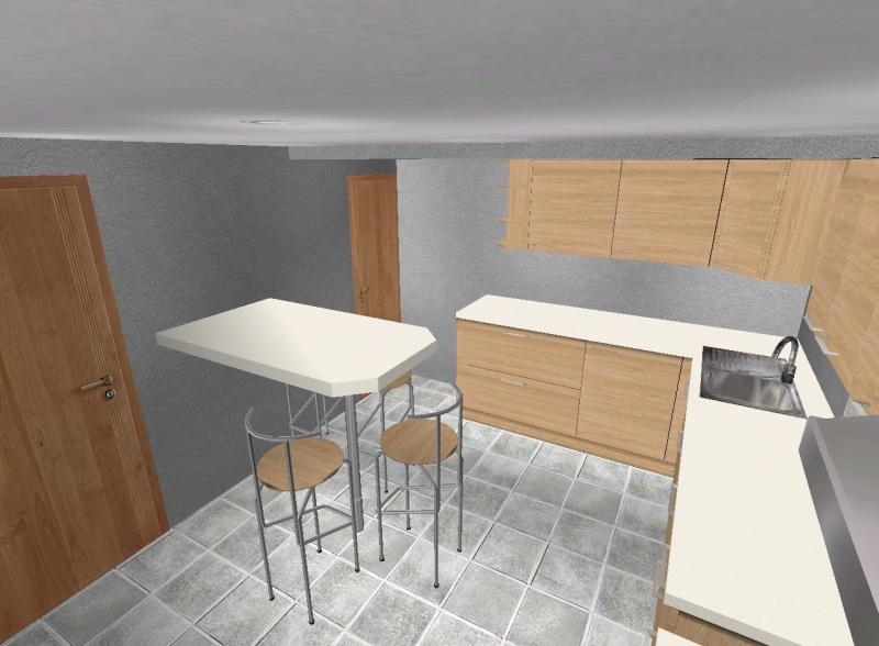

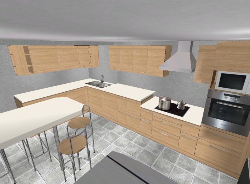

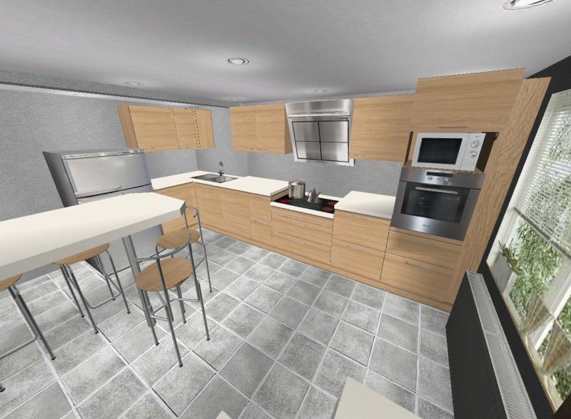

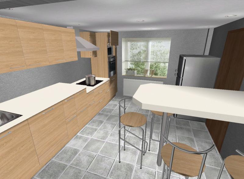

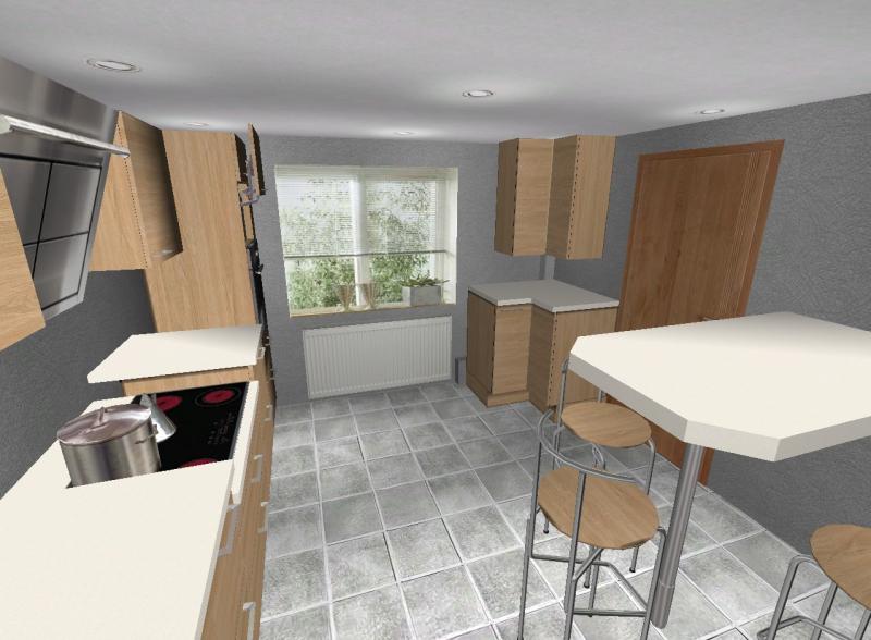

Hab dann mal etwas gebastelt:
AW: wir können uns nicht entscheiden für neue Küche...
Nochmal zum SbS ... der hat dann aber einen größeren TK-Bereich. Und, soll der SbS mit Wasseranschluß für Eiswürfel usw. sein?
So wie der SbS in den bisherigen Planungen steht, ist das Kühlteil eben von der Küche abgewandet und man muss auch die Sitzenden evtl. noch umkurven.
Generell könnte ich mir als Sologerät hier eher so einen Smeg vorstellen. Den kann man auch wahlweise mit Links- oder Rechtsanschlag bekommen.
und
die abgesenkte Kochfläche geht so gar nicht.
Mindestens 15 cm links und rechts
Platz im abgesenkten Bereich schaffen.
Stell mal jetzt neben dem Kochfeld (Schuh-)Kartons auf, dann merkst Du warum.
*winke*
Samy
@KerstinB: Ist das denn sinnvoll mit einem Festwasser-Anschluss? Wenn wir mal nen paar Tage nicht da sind steht das Wasser dann in Leitung... Wir trinken ausser viel Kaffee auch noch viel Wasser und da hatten wir schon die Überlegung diesbezüglich...
@Schreinersam: Werde ich gleich mal ändern!
Ich erachte den ganzen SbS als nicht sinnvoll, wenn ihr einen großen TK-Schrank habt, der ja wohl in die Speisekammer soll? Deshalb frage ich ja. Und die Planung erleichtert so ein SbS nicht gerade ;-)
Der Eckschrank mit dem Hängeschrank geht auch gar nicht. Wozu soll der sein?
Aber meine Frau will einen, also muss er sein...!;-)
Da war Platz in der Ecke...:cool:
Ist jetzt aber weg! Neue Zeichnung kommt gleich
