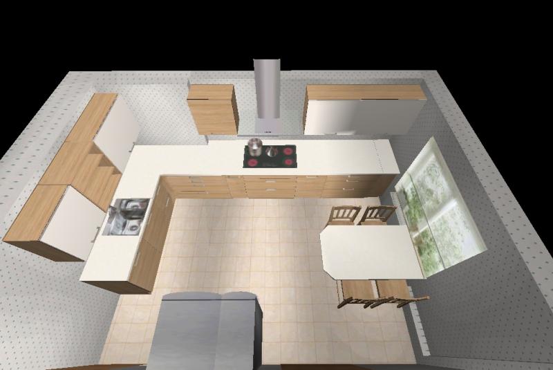

Du kannst einen SbS nicht so in die Ecke quetschen. Und so wendest du die Öffnung des SbS ja ganz und gar von der Küche ab.
Will ist immer toll, wenn so gar keine Begründung dazu kommt ;-)
AW: wir können uns nicht entscheiden für neue Küche...

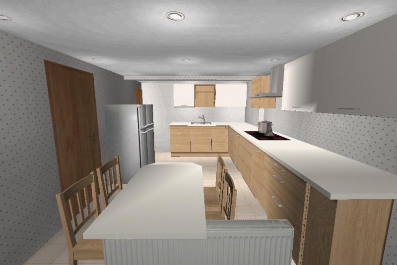

Warum müssen es eigentlich unbedingt 4 Sitzplätze sein?

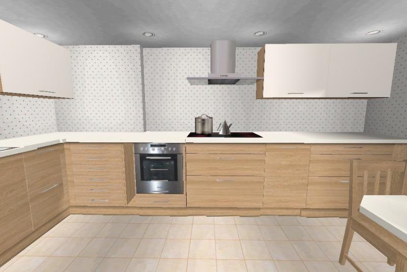

Mal ne Stellprobe ohne Seitenschränke, dafür mit einem richtigen Tisch, schön am Fenster.
Auf der Herdseite habe ich euch eine übertiefe Arbeitsfläche spendiert mit übertiefen Unterschränken, das gibt sehr viel Stauraum. Von den Hängern würde ich lieber einige weglassen - sieht luftiger aus; ihr müsstet aber mal ne Stauraumplanung machen.
Vanessa ... genauso denke ich auch. Wenn man schon den Platz vorm Fenster nicht für Tageslicht-Küchenarbeit nutzen kann (wg. Brüstungshöhe ), dann sollte man ihn wenigstens zum gemütlichem Sitzen nutzen :top::top:
Daniel ... du hast in der Checkliste die gewünschte Arbeitshöhe nicht ausgefüllt. Planst aber mit 2 unterschiedlichen Arbeitshöhen. Sind die wirklich notwendig? Und, welche Arbeitshöhen sind denn für die beiden unterschiedlichen Bereiche angedacht? Kochen abgesenkt halte ich vor allem dann für notwendig, wenn oft in hohen Töpfen gekocht wird. ... Na ja, und bei Gasfeldern mag es auch Sinn machen, weil die ja immer noch die Gussaufsätze quasi über der APL haben.
Aber, dennoch wäre es gut, wenn ihr mal ermittelt, welche Höhen diese beiden Bereiche haben sollen.
