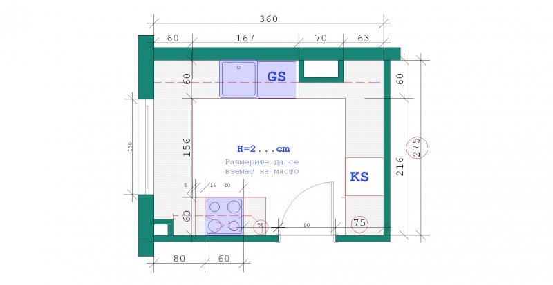

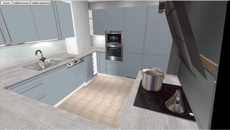

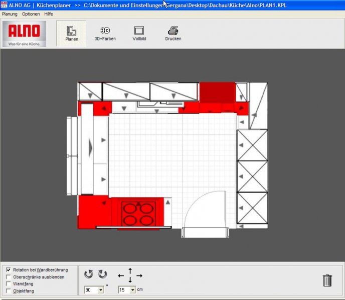

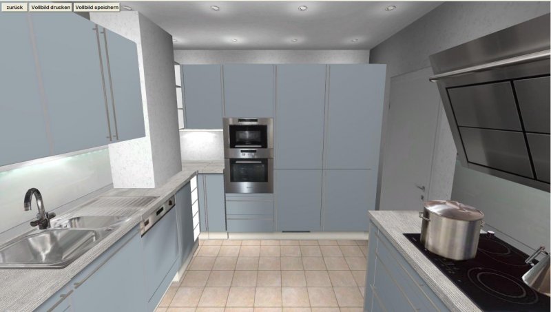

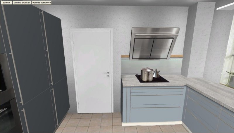

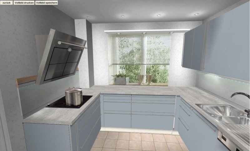

das soll unsere neue Küche sein. Eigentlich sind wir mit der Planung sehr zufrieden. Aber für Vorschläge und Verbesserungstipps sind wir offen:
Es handelt sich um eine Neubauwohnung und das Gebäude ist noch im Bau. Wir wissen nicht genau wir groß diese Schächte sein werden nur ungefähr. Der eine Schacht ist ca. 35x25 und der große Schacht: 66x36. Raumbreite 363cm, Raumtiefe ca.280cm.

Ein Gesamtgrundriss ist uns immer Willkommen ;-). Das hilft beim Eindenken.
  • Ich würde sowohl die Spülenseite als auch die Kochfeldseite übertief bauen lassen, das gibt deutlich mehr Stauraum UND viel bessere Arbeitsfläche.
  • Den GSP sollte in den 1. Seitenschrank links, die Heissgeräte in der Mitte (schaut auch besser aus) und der Kühlschrank als ganz rechter Schrank
  • Das Spülbecken rutscht dann weiter nach Planrechts ca 60cm von der Hochschrankwand entfernt.

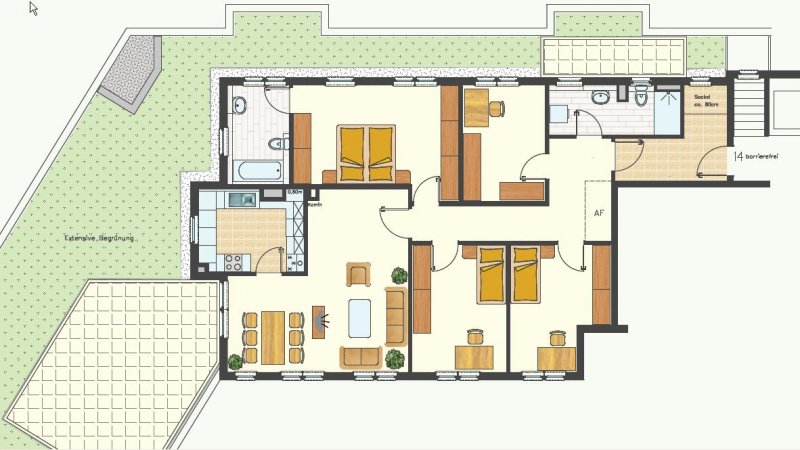

Hier ein Grundriss von Küche/Esszimmer/ Wohnzimmer

Nochmal zurück zu meinem Vorschlag:
Das Spülbecken bleibt auf seiner Position und der GSP wandert hochgebaut in den 1. Seitenschrank plan rechts. Ein GSP ist über Schläuche angeschlossen, welche im Sockelbereich der Unterschränke liegen...
Bau Dir einfach mal meinen Vorschlag nach ;-).
Ansonsten wäre ich dafür die Küchentüre gegenüber des Küchenfensters zu verlegen, (am besten als aussenlaufende Schiebetüre) - dann läufst Du mit den Einkäufen nicht mehr Slalom UND die Küche ist besser zu möblieren.

Danke, ich habe nicht gewusst, dass der Geschirrspüler nicht unbedingt neben der Spüle stehen muss.
Die Tür kann nicht verschooben werden, da 1. das Esszimmer dort ist, wo die Tür jetzt ist und 2. an der Wand hinter den Hochschränken wird das Klavier stehen. Ausserdem verkürzt sich der Weg nicht wesentlich, da die Küche am Ende der Wohnung ist. Hier ein Bild vom ganzen Grundriss.
Meine Bedenken bei dieser Planung waren: Backofen im letzten Schrank, damit man die heißen Sachen aus dem BO sofort links daneben ablegen kann. Vorratsscharnk am Ende der Reihe hinter der Tür, weil man den Kühlschrank viel öfter braucht.
hochgebauter GS ist schon eine tolle Sache. Ich werde das auch ausprobieren.

Welche Masse hat das Klavier? Ich befürchte, wenn Du es an die von Dir vorgesehene Position stellst, kommst Du mit den vollen Einkaufstaschen kaum mehr zwischen Klavier, TV und Sitzgruppe in die Küche.
Deshalb würde ich das Klavier an die Wand zum Schlafzimmer stellen und die Küchentüre wie von mir vorgeschlagen verlegen. Das Essszimmer bleibt wo es ist ;-) das ist doch kein Problem - sonst machst Du eine Durchreiche zum Esstisch hin, wenn Dich die 2 Schritt mehr stören.
Ausserdem würde ich die Küchentüre als Aussenlaufende - besser noch, in der Wand laufende Schiebetüre wählen; in der kleinen Küche stört so eine Türe übermässig.
Hast Du Wohn-/Esszimmer mal mit euren Möbeln (massstabsgetreu) bestückt? Das dürfte alles sehr eng werden.
AW: Vorschläge willkommen:-)
es gibt genug Platz für ein Klavier und an der Wand zum Schlafzimmer wird der Kaminofen sein. Meine Eltern sind beide Architekten, meine Schwester auch und sie haben alles richtig gezeichnet und drauf geachtet, dass alle Abstände stimmen.
Wir hätten uns auch eine grössere Küche gewünscht. Leider war das nicht möglich. Ursprünglich war sie noch kleiner und wir haben sie in Richtung Wohnzimmer vergrössert.

Du schreibst:
Wasseranschluß fix
Leider ist der nicht vermaßt im Plan.
Wenn ich mir aber diesen Grundriss ansehe:
Dann sieht es so aus, als wenn der Wasseranschluß in der Küche direkt an dem großen Schacht wäre.
Sollte das so sein, dann kann da nicht die GSP stehen, so wie hier eingezeichnet:
Wäre daher mal wichtig, diese genaue Position zu wissen.
Welche Arbeitshöhe soll es denn sein? Ist in der Checkliste leider nicht ausgefüllt.
Ich finde die Aufteilung noch nicht ganz ideal, weil eben der Zeilenabstand so groß ist.
Eine Schiebetür als Zugang fände ich auch sehr empfehlenswert. Das ließe sich doch problemlos realisieren, auch in der Wand laufend - oder? Ich würde nämlich wie Vanessa die GSP in die Hochschrankwand mit reinbringen.
Der Schacht planoben in der Küche sitzt ja eindeutig ausdrücklich unglücklich. Gibt es da keine Möglichkeit den in die Ecke oben rechts von der Küche zu bringen?

Arbeitshöhe soll 91cm sein. Wasseranschluss ist 95cm links von dem großen Schacht im Spülenschrank. Schachtposition kann man nicht ändern.
Ich mag keine Schiebetüren. Einerseits "vergisst" man sie oft offen und anderseits wenn man keine freie Hand hat, kann man eine normale Tür mit dem Ellenbogen immer noch öffnen und danach schließen:-)
